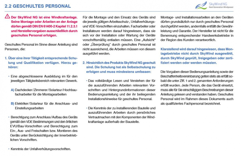

Gerade in einer SkyWind-Werbung gelesen:
Schnell und einfach montiert wie eine Satellitenschüssel
Das ist ein kompletter Widerspruch zur Seite 6 der Bedienungsanleiitung.
Eine Satellitenschüssel kann jederman, der keine linken Hände hat aufbauen, benötigt keinen Elektriker und andere Fachleute und muß keine hochgenaue Montagevorschrift ausfüllen.
Die SkyWindverantwortlichen sollten sich mal die Regeln durchlesen, die im Gesetz für den unlauteren Wettbewerb drin stehen.
Damit sie es einfacher haben können sie die auf der nächsten Seite lesen----->>>
