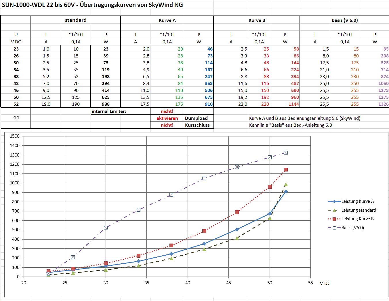

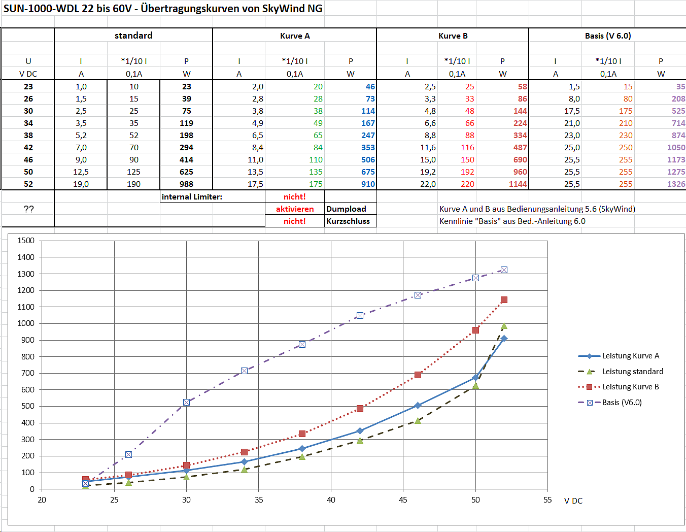

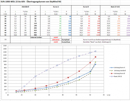

Cyriak
Beiträge: 5
Dabei seit: 06 / 2025
Gepostet: Heute um 16:02 Uhr  ·  #307
Die Hauptursache für Vibrationen sehe ich in dem falsch montierten generatorseitigen Konus.
Das klingt so als hätte der Kunde einen Fehler gemacht. Vielmehr ist das gesamte Rotorkonzept nach meinen Erkenntnissen ein Fehler. So dass es dem Kunden praktisch nicht möglich ist, vibrationsarmen Lauf zu erreichen.
Fertigungsfehler kommen noch dazu.
Seit Beginn 2025 wird in der Bedienungsanleitung 6.0 für den WR eine Kennlinie gefordert, die mich nur mit dem Kopf schütteln lässt. Che hat das, was da seit der Version 5.6 lief, mal visualisiert, s. Anhang.
Offensichtlich will man so unbedingt vermeiden, dass es zu Geräuschen und Blattbruch kommen kann. Dass der Nutzen für den Kunden damit noch mehr gegen Null geht, scheint denen egal zu sein. Merkt man auch schon an der Wiedereinschaltzeit nach Auslösung der Relais durch Überspannung von 1 Stunde. 10 Minuten wären akzeptabel und würden genügen.
Es ist wohl die Kurve A welche wirklich zum Windrad passt. Einen Schnellläufer muss man drehen lassen.
Für mich ist das Konzept SkyWind ein ganzes Bukett von Kundentäuschungen. Darauf würde ich eine Klage aufbauen. Hier noch einmal:
Bezüglich Gesetz gegen den unlauteren Wettbewerb §5 u. A. "Verbot der Irreführung"
Dateiname: WR-Übertragungskennlinien.png
Dateigröße: 140.87 KB
Heruntergeladen: 12

@ Cyrtak: "Es ist wohl die Kurve A welche wirklich zum Windrad passt. Einen Schnellläufer muss man drehen lassen."
Für einen Schnellläufer müssten die Flügel aerodynamisch geformte Profile haben. Bei brettartig flachen Flügeln spricht man in der Regel von Widerstandsläufern und bei aerodynamischer Profilform von Auftriebsläufer.
Soviel mir bekannt ist haben die Flügel der Skywind kein aerodynamisches Profil.
Zu Schnellläufern können normalerweise nur Flügel mit aerodynamischen Profilen zählen, das Design der Skywind kann darüber hinwegtäuschen dass dort praktisch nur der Anstellwinkel der ansonsten flach brettartigen Flächen den Drehimpuls erzeugen, so ähnlich wie bei antiken Windmühlen also.
Und dementsprechend kann so nur ein Wirkungsgrad von maximal 20% erreicht werden was weit unter den 40% mittlerer Leistung bei handelsüblichen Horizontalläufer-Kleinwindanlagen gegeben ist
Korrigiere mich bitte falls das so nicht der Fall sein sollte.
Ok, auch Bretter können fliegen, es ist eben nur nicht dasselbe. Der Zuschnitt der aus Blech gelaserten Rotoren täuscht ganz gemein darüber hinweg das aerodynamisch dort nichts passiert..
