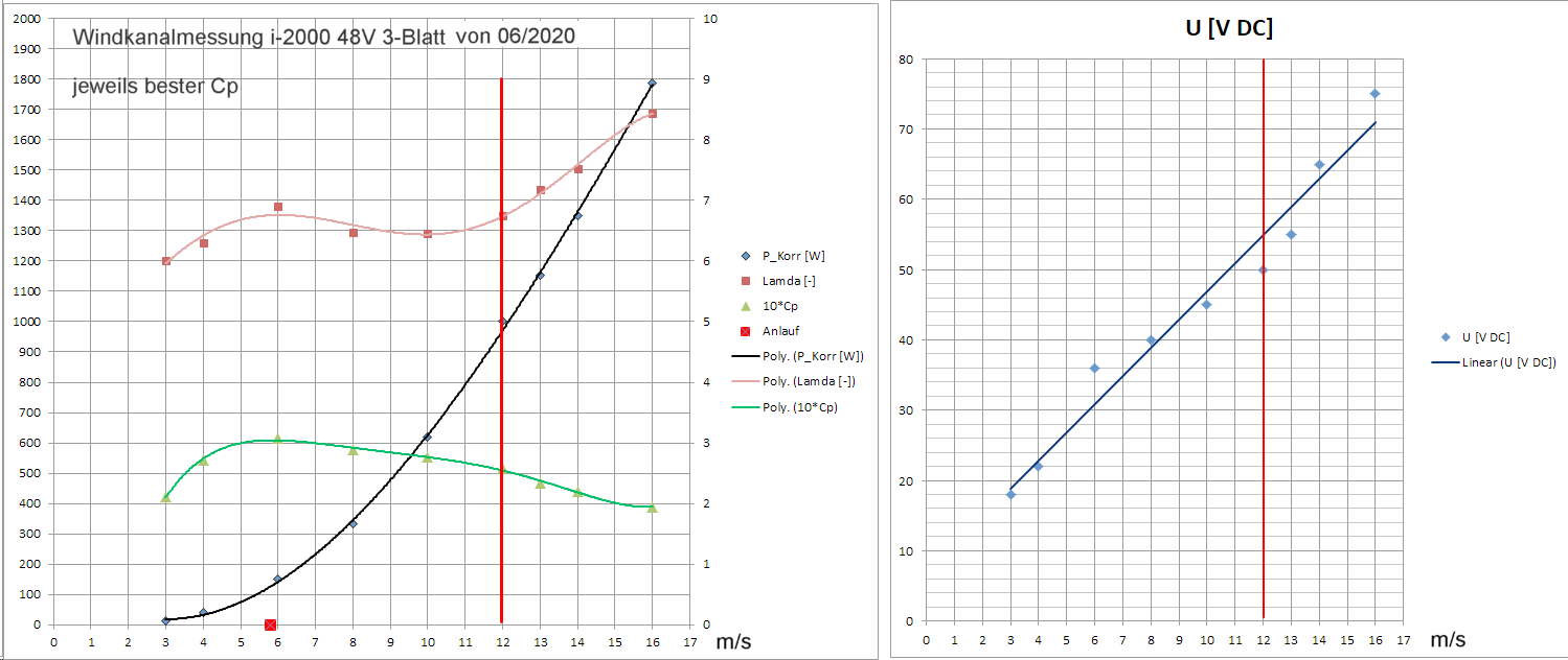

Wenn zu lesen ist, dass das Windrad bereits beim Abkippen war, so ist dabei wesentlich mehr als die geschilderten max. 300W erwartbar, auch wenn der Standort ansonsten so gut nicht wäre.
Ist das die i-2000 windsafe 48V ? Die ist mal im Windkanal vermessen worden.
Ergebnisse s. Anhang.
Jeweils bei optimaler Belastung, so dass sich jeweils der höchste Cp einstellt. Spannung nach Gleichrichtung, also DC.
Da siehst Du, dass es z.B. 10,5 m/s braucht, um unter optimaler Belastung 50V DC zu erzeugen.
Gewiss dreht das Windrad unter Minderlast mit höherer Drehzahl und hat dann auch höhere Spannung.
Aber das geht auf Kosten der Wattzahl, die dann vermindert ist.
Gleichzeitig hat der Rotor im Leerlauf den höchsten Winddruck, so dass das Windrad schon recht früh abkippt.
Ich denke dem Windrad fehlt es für einen 48V Akku einfach an Spannung.
Leider gilt das wohl für alle Konzepte von ISTA, auch bei der Zuordnung von Wechselrichtern.
Nicht ein SUN 2000 WAL 45-90V ist brauchbar, sondern ein SUN 1000 WAL 23 bis 65V.
Was Levusco zum Thema geschrieben hat, allerdings von einem guten Küstenstandort, ist hier zu lesen:
Forum/cf3/topic.php?p=76805#real76805
Fachneuling: Istabreeze Windsafe 2kw 48V richtig einstellen
Dateiname: I-2000 48V Windkanalmessungen.png
Dateigröße: 74.73 KB
Heruntergeladen: 14

Nachtrag
In Verwechslung dass es sich hier um eine Heli 2 kW handelt, es aber wohl ne i-2000 ist, bin ich FamZim wohl tatsächlich zu hart angegangen. Bei letzterer gab es tatsächlich Gründe, die Blätter etwas gedreht ein zu bauen.
Ist aber des besseren Anlaufs wegen gewesen.
Verallgemeinern kann man das aber nicht. Auch wird es hier nicht der Gamechanger sein. Auch nicht eine Mastverlängerung.
