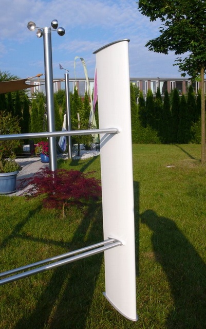

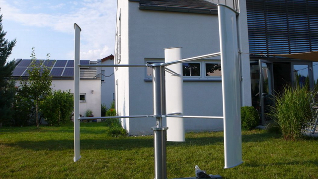

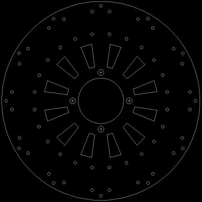

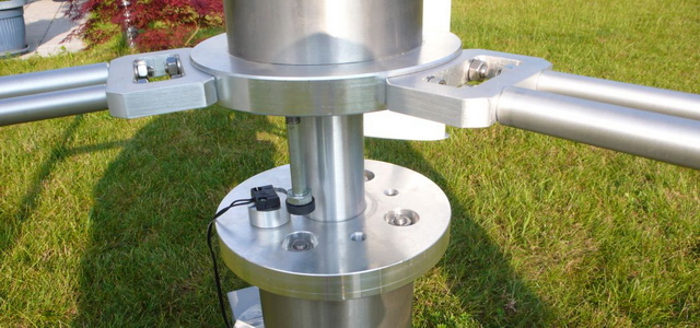

ich bin auch bei der Planung meines Scheibengenerators für meinen H-Rotor und bin noch ein wenig unsicher, ob meine Planung auch den gewünschten Erfolg bringt.
Hier mal die Eckdaten:
H-Rotor
- Rotationsdurchmesser 1500mm
- Rotorblatt in GFK mit Aluprofilverstärkung
- Profil ähnlich wie Naca 0018 (ein wenig flacher)
- Blattlänge 1300mm
- Blatttiefe 250mm
- min. Drehzahl bei dem Strom erzeugt werden soll = ca. 50U/min
Generator
- Scheibengenerator
- 2x Magnetplatten Dicke 8mm, Durchmesser 350mm
- 2x 12 Neodym Magnete- NdFeB, 38H, 120°C, Maße 50,8x25,4x7,87 mm
- Stator, 9 Spulen in Epoxid vergossen, Wickeldraht Durchmesser 1,5mm-180°C
- Windung pro Spule min. 100
Meine Fragen wären:
- Kann ich mit 50 Umdrehung ca. 12 Volt erzeugen?
- Meine Magnetplatte bekommt pro Magnet 5 Bohrungen mit Durchmesser 5mm, in die Stahlstifte eingesetzt werden, um die Magnete zu fixieren.
Sind diese Bohrungen störend für den magnetischen Fluss?
- Sind die oben beschriebenen Neodym Magnete ausreichend für mein Vorhaben und gibt es eine günstigere Bezugsquelle wie bei NEOTEXX?
Schon mal Danke im Voraus
und anbei ein paar aktuelle Bilder meines Projektes!
Gruß Jürgen
H-Rotor
Dateiname: Z-Rotor.jpg
Dateigröße: 139.3 KB
Titel: H-Rotor

Generatoraufnahme
Dateiname: Generatoraufnahme.jpg
Dateigröße: 147.34 KB
Titel: Generatoraufnahme
Heruntergeladen: 2429
Magnetscheibe
Dateiname: Magnetscheibe.jpg
Dateigröße: 17.88 KB
Titel: Magnetscheibe
Heruntergeladen: 2292
