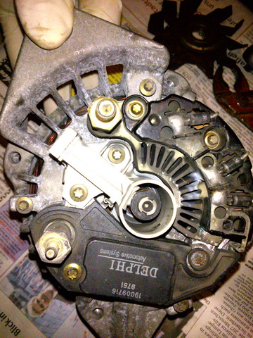

Hallo an alle ...

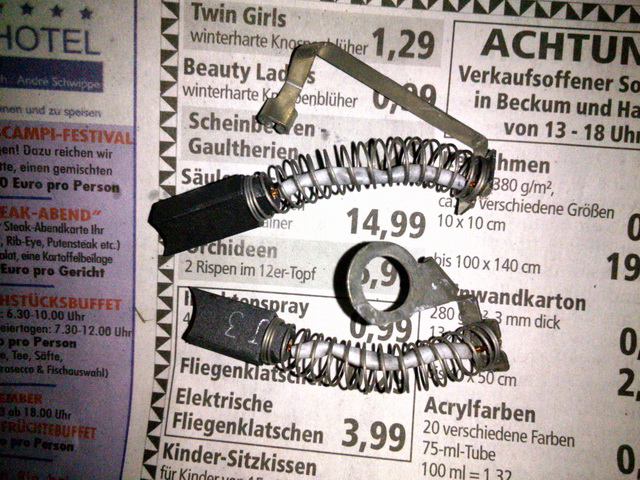

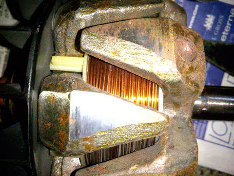

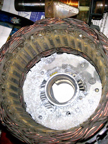

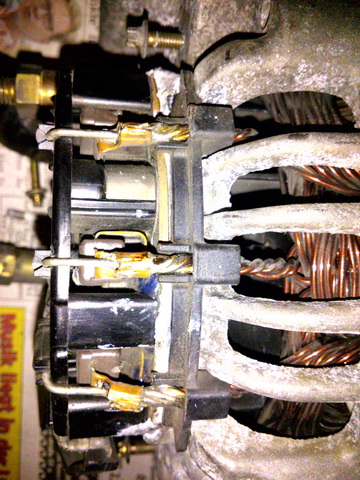

kann mir Bitte jemand sagen ob ich diese Lima umwickeln muss?Ich möchte gerne in mein streberGarten eine kleinWindanlage zum Leben erwecken :)
Die Lima habe ich auseinander genomen,und kann mir schon mal einer sagen was ich mit dem Rotor tut soll?
Ich wollte die Lima schon ordentlich machen des wegen die Fragen an euch.
P.S. Warte bis der Shop öffnet,dann möchte ich mir par Bücher Bestelen. Einfälle statt Abfälle +Wintkraft ja bitte &..Teil 2.
danke im voraus.
her par Fotos vom mein Projekt
Dateiname: DSC_1927.jpg
Dateigröße: 2.27 MB
Titel: her par Fotos vom mein Projekt
Heruntergeladen: 3787
Dateiname: DSC_1943.jpg
Dateigröße: 2.56 MB
Information: muss ich die drei drehte abloten von den"LeistungsDioden oder Feldstromdioden
Heruntergeladen: 3670
bitte um euren Rat
Dateiname: DSC_1958.jpg
Dateigröße: 2.46 MB
Titel: bitte um euren Rat
Information: muss das drat da abgecklemt sein?oder ein Magnet dran?
Heruntergeladen: 3757

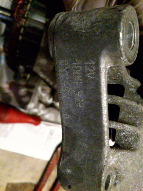

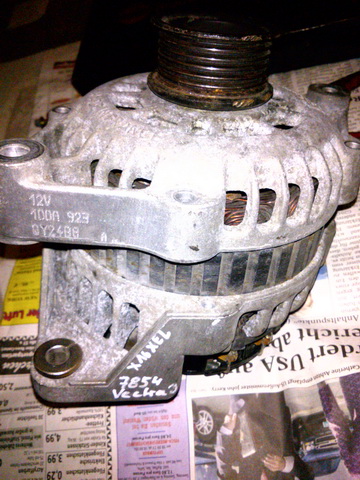

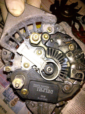

Die Lima ist vom einem Opel Vektra Bj1998.
Lichtmaschine aus 2cv
Dateiname: DSC_1953.jpg
Dateigröße: 2.68 MB
Heruntergeladen: 3816
Dateiname: DSC_1936.jpg
Dateigröße: 2.59 MB
Heruntergeladen: 3808
Dateiname: DSC_1939.jpg
Dateigröße: 2.56 MB
Heruntergeladen: 3665
Dateiname: DSC_1947.jpg
Dateigröße: 2.43 MB
Heruntergeladen: 3637
