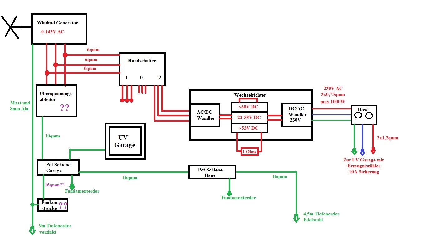

Ich hab den Spaß mal aufgemalt und dem Elektriker (samt CE Zettel vom SUN und Datenblatt vom Ista) geschickt. Natürlich nur so, wie ich es verstanden habe. Geht ja vorerst nur um die Kabelvorverlegung, bis er mal richtig Zeit hat mit seinen tollen Messgeräten bei mir vorbei zu kommen. Den Ü-Ableiter und die Funkenstrecke muss er jetzt aber schnell raus suchen und bestellen. Der Herbst ist da... Aber wer weiß ob meine Zeichnung überhaupt stimmt...
Mein Plan
Dateiname: Installation.jpg
Dateigröße: 135.59 KB
Titel: Mein Plan
Information: ob der richtig ist, keine Ahnung.
Heruntergeladen: 629

Gepostet: 02.10.2022 - 12:00 Uhr  ·  #196
Oli, dass Ausrutschgefahr besteht, wenn man sich in unbekanntes Tarrain begibt, hast Du sicher eingeplant.
Auch meine ich zu merken, dass Dein Eektriker eben derzeit noch auf Meisterschule ist, und noch nicht Meister.
Antworten von mir in Deinen Text in anderer Farbe:
1.Verbindung Blitzerder mit PE:
ja unbedingt, er hat das wohl auch extra nochmal besprochen und sich auch die gesamte eMail und alle Infos von uns angeschaut. Und jetzt kommt die super Zauberlösung: So etwas wird generell mit einer Funkenstrecke gemacht. Ist so ein kleiner Block der kommt in die Leitung, der verhindert zum einen den Übertrag einer Blitzspannung auf den PE. Zum anderen aber gleichzeitig die dauerhafte Verbindung vom PE zum Tiefenerder, auf den er nur im Überspannungsfall ableitet. Also auf deutsch von innen nach außen nur bei Überspannung am PE. Von außen nach innen, nie. Hat bei mir dadurch sogar den Vorteil ich kann Edelstahl und verzinkt mischen. Was ich im Prinzip eh schon getan habe, da in meiner Bodenplatte der Erder ja auch verzinkt sein wird. Er hat auch auf die Notwendigkeit hingewiesen, dass dafür das Generatorgehäuse aber zwingend zu erden ist. Daher das Masseband an dem Schwingungsdämpfer, womit es bei mir dann über den Blitzableiter geerdet ist.
Ja das ist genial. Trennstellen sind auch eingezeichnet in meinem PDF in Abb. 2. Hat nur eben den Rahmen eines handbuches gesprengt, da näher drauf ein zu gehen.

2.Überspannungsschutz:
Der kommt in die 3 Phasen vom Generator. Fehlt nur noch BASTA. :-)
Denn hier irrt dein E. und Du aus meiner Sicht gleich mehrfach.
Wogegen wird der ableiten? Gegen die Hausmasse in der Garage natürlich. Die ist aber bei Blitzschlag, abgesehen von dem Bischen Funkenspannung von weniger als 2 kV, quasi mit dem Staberder Mast verbunden. Da leitet nichts wirklich ab!
Vielmehr hat die Erdungsschiene kurzzeitig bis 200.000V (bei Erdungswid. 1 Ohm, bei Dir sind es wieviel?) Überspannung gegen L1, L2, L2! Da knallt es alle Geräte kaputt, die gerade angeschlossen sind. Sowas hat mir auch unser Hauselektricker bestätigt. Gut, Schutzisolierte geräte sin am PE nicht dran. Aber das Hohe Potential des PE überträgt sich eben auch über die Geräte auf die L-Leiter, während sie kaputt gehen. Dann hast Du da das Überhöhte Potential auch gegenüber dem N-Leiter.
Deshalb nochmal: Die Übersp.-Ableiter gehören in die Verteilung, wie in meinem PDF in Abb. 5 zu sehen ist!
Dann hast Du Überspannungsschutz, da mehr als 1,1* Ub nicht auftreten kann.
Dann hast Du auch rückwirkend den WR geschützt, und sogar den Generator, wenn alles klappt.
Entschuldigung, dass ich in der Lage bin, mich tief in die Systeme rein zu denken.
Er sucht einen raus, der über der Arbeitsspannung liegt. Typ 1/2 sollte es sein. Er will hierfür das Datenblatt der Ista nochmal haben. Ich sagte ab 60V DC kommt ein Kurzschluss, dass ist dem Ü-Schutz aber egal sagt er. Es gibt Standard Ü-Schutz z.B. mit 110V, die könnte ich nehmen. Die Leerlaufspannung am Generator geht aber laut Datenblatt bis 150V. Er sagt ich kann auch größer nehmen. Wie gesagt, er sucht was raus. Zu Che seinen bedenken zum Varistor im SUN sagt er, so ein Varistor hat 600 oder 800V.
Hier merkt man, dass er Elektriker ist und eben kein Elektroniker. Denn nur mal das Datenblatt betrachtet wird ergeben, dass es varistoren von 4 bis über 1000V gibt.
Was sollten auch 700V? Gilt es doch, die Eingangs-MosFETs zu schützen. Und die sterben geschätzt bei 150V oder gar weniger.
Ein normaler Ü-Schutz leitet gegen PE ab und muss Kabel zwischen 10-25mm² haben. 10² würden bei mir aber reichen. Ein normaler Ü-Schutz ist einmal ausgelöst hinüber und zu tauschen! Bei Dehn wohl die komplette Einheit von der TE-Tragschiene im Sicherungskasten, bei Phoenix gibt es welche, da kann man ohne ausbauen nur den oberen Block tauschen.
Dachte ich mir. Und bei Dehn kostet sowas eben um 300 EUR. Kleiner Trost: Übrspannungen sind selten.
3.Funktioniert der Spaß bei mir im TT Netz überhaupt? JA sagt er, aber eben umso besser, je besser meine Erde ist. Deswegen soll ich auch unbedingt die Verbindung zu allen Erdern machen! Siehste!
4.Umbau TT Netz zu TN-C-S, nur kurz angerissen: Nein geht nicht, da bei mir eben nur ein N mit vom Netzbetreiber kommt und das auch dort nur ein N ist und kein PEN. Ich darf und kann da bei mir zu Hause kein PEN draus machen.
Dürfen wohl mehr relevant als Können, denn auch im TN-C-S-Netz ist der ankommende 4. genauso gehandhabt.
Erst im Haus wird der PE aus dem N entwickelt.

5.Wie genau funktioniert die Erdmessung: Sein Messgerät stellt quasi eine Verbindung von der Erde vor Ort zu der in der Trafostation her. Da spielen Kabellängen und Entfernungen überhaupt keine Rolle, da der Strom ja durch die Erde mit quasi unendlichem Leitungsquerschnitt fließt. Er sagt, selbst wenn die Trafostation in Moskau steht ist dadurch der Widerstand sehr klein.
Edit: Ich fragte ihn noch ob ich AC oder DC Ü-Schutz in der Generatorleitung brauche. Weil ich auf die schnelle beim Telefonat und googeln nur DC von Phoenix gefunden hatte. Er sagte DC, weil ja nur DC aus dem Generator kommt. Ich sagte nein, der ist AC, er meinte aber nur mit den 3 Phasen, ich kapierte nix mehr und will das jetzt von euch wissen? Ich hab doch nen AC Generator, da ist doch auch AC auf einer Phase oder etwa nicht? Also brauch ich doch auch ein AC Ü-Schutz? Bin ich jetzt verwirrt oder er?
Da war das gespräch wohl zu lang geworden und die Konzentrationsfähigkeit aufgebraucht. Natürlich kommt da AC raus.
Aber nach meinen erfolgten Argumentationen braucht ihr es eh nicht.
Außerdem:
Der WR hat schon ÜB-Schutz zwischen den Phasen durch DumpLoad bzw. übergeordeneten eingangsseitigen Kurzschluss .
Leistungsarm zudem vermutlich noch gegen den WR-PE. (Wirst Du aber wohl nie erfahren, und messtechnisch ermitteln würde ich Dir auch nicht raten, denn danach sind sie möglicherweise im Eimer)
Also nochmal scharf nachdenken, beide!
Evtl. bei Spezial-Blitzableiter-Fa. 3. Meinung einholen!
Und selbst dann bibts keine garantei, das es richtig gemacht wird. Denn so ein Meister kann seine Ausbildung mit 1 oder mit 3 abschließen. Anschließend ist er trotzdem Meister. Außerdem ist die Sache eben sehr komplex.
Sollte ich den Eindruck haben, gegen Wände zu sprechen, wär mir es irgendwann aber auch egal.
Grüße, Che

Dass ein Handbuch bezüglich Übersp.-Schutz in den Verteilungen sich nur auf TN-Netze bezogen hat, mag daran liegen, dass es eben handlich bleiben sollte. Sehe keinen Grund, dass das nicht auch bei TT-Netzen funktioniert. Wäre auch regelrecht ein Skandal. Ist es doch meines Wissens nach inzwischen Pficht bei jeder Neuerrichtung einer elektrischen Hausanlage,
und Nachrüstpflicht, wenn eine Verteilung erweitert wird, also ab dem 1. zusätzlichen LS-Schalter (Sicherung).
Es darf erwartet werden, dass ein angehender Elektromeister das nicht permanent ignoriert.
Wenn die Schutzeinrichtungen in der relevanten Unterverteilung realisiert wurde,
dann kannste auch am WR-Eingang zusätzlich noch z.B. einen DEHN-Guard installieren, gegen Masse.
Ohne dass er aber nach meiner Überzeugung gebraucht wird. Schaden würde er aber wohl nicht, s. unten.
Von der Fa. DEHN aber wohl besonders teuer.
110V Auslösespannung (Spitzenspannung AC) wäre 79V eff AC zu zu ordnen. Also das was man misst.
(Wenn die Bezeichnung 110V so zu sehen ist.)
Würde dann, auch toleranzbehaftet, bei Dir vielleicht gerade gehen, und noch unterhalb der WR-internen Varistoren auslösen.

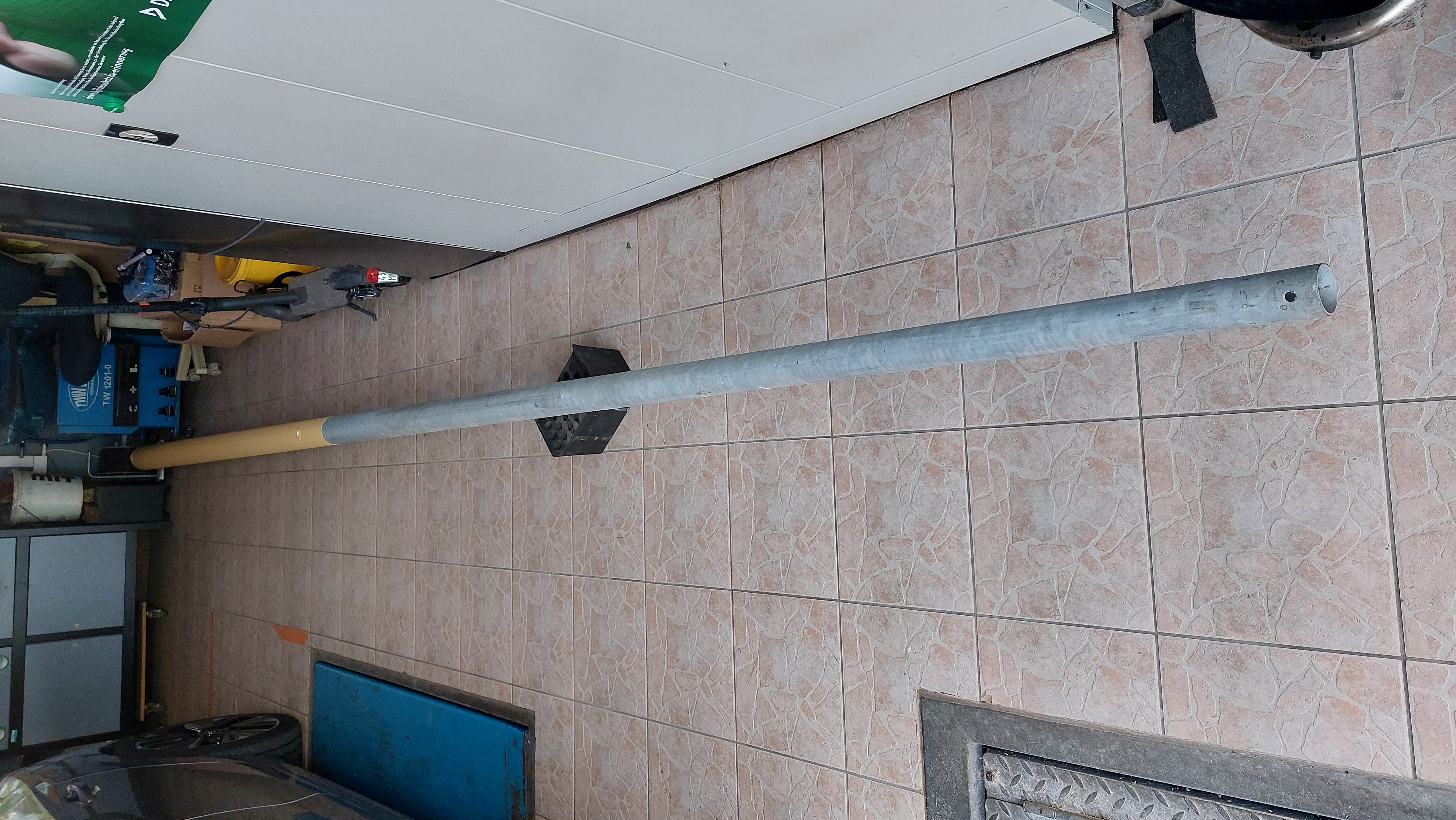

Kurze Posts gewünscht, anbei mein Mast. Damit komme ich 3m über First. Zwei dicke M20 Schrauben halten das ganze Teil. Die Konsolen dafür bekomme ich hoffentlich diese Woche vom verzinken.
Warum ist der unten Gelb? Es war ein gebrauchter Mast, 6m 3mm Wandung, konisch 60mm auf 140mm. Und der war natürlich mal eingegraben. Heißt unten angerostet. Ich hab da jetzt Rostschutz und 2x Fasadenfarbe aufgetragen, genau so weit, wie er an meiner Fasade klemmt. Innen kommt noch Hohlraumversiegelung rein, zumindest unten, denn der ist eigentlich innen wie außen verzinkt gewesen.
Es wurde das Kabelfenster zu geschweißt und 2 Hülsen mit 6mm Wandung eingebracht, die alles tragen sollen. Eine Beule unten vom raus ziehen mit dem Bagger wurde auch noch ausgeschweist.
Es schreitet voran...
Edit: Von meiner Sanierungsgenehmigung, von der ich unter vor gehaltener Hand weiß, dass die OK ist, kam letztens ein Brief, dass bald ein Brief kommt. Behörden halt...
Mein Mast
Dateiname: 20221003_180309.jpg
Dateigröße: 3.54 MB
Titel: Mein Mast
Information: Frisch gestrichen...
Heruntergeladen: 549
