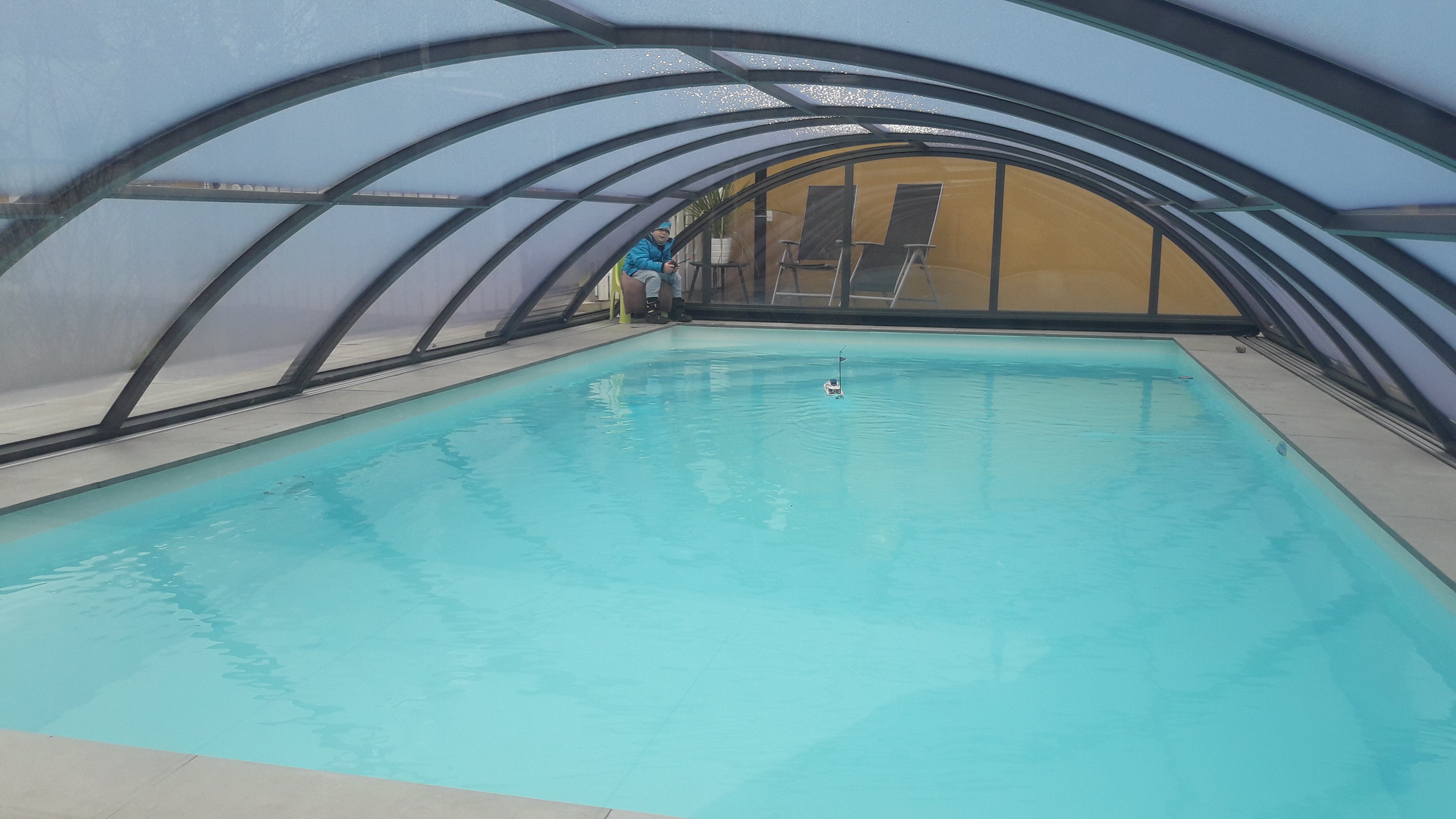

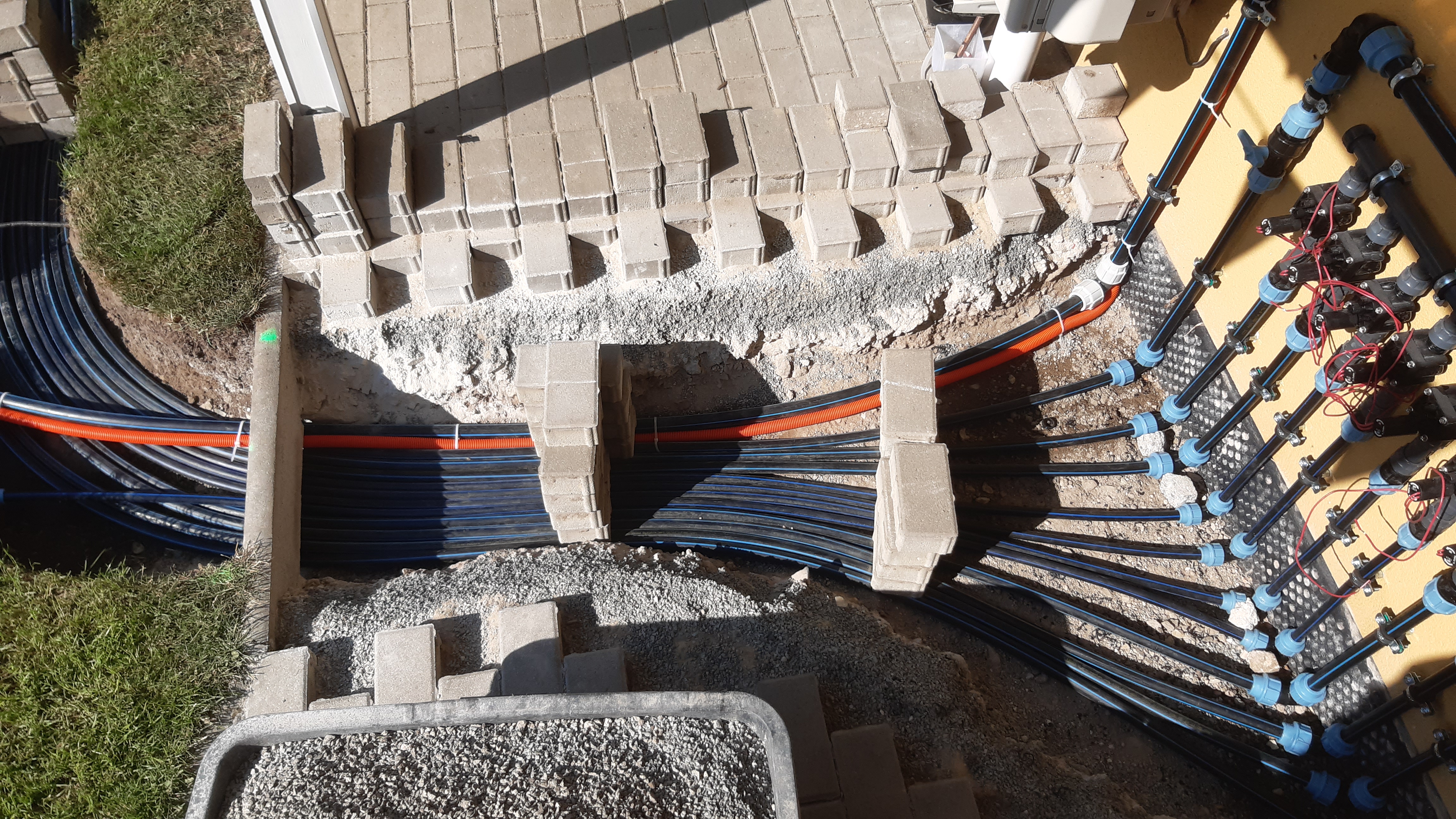

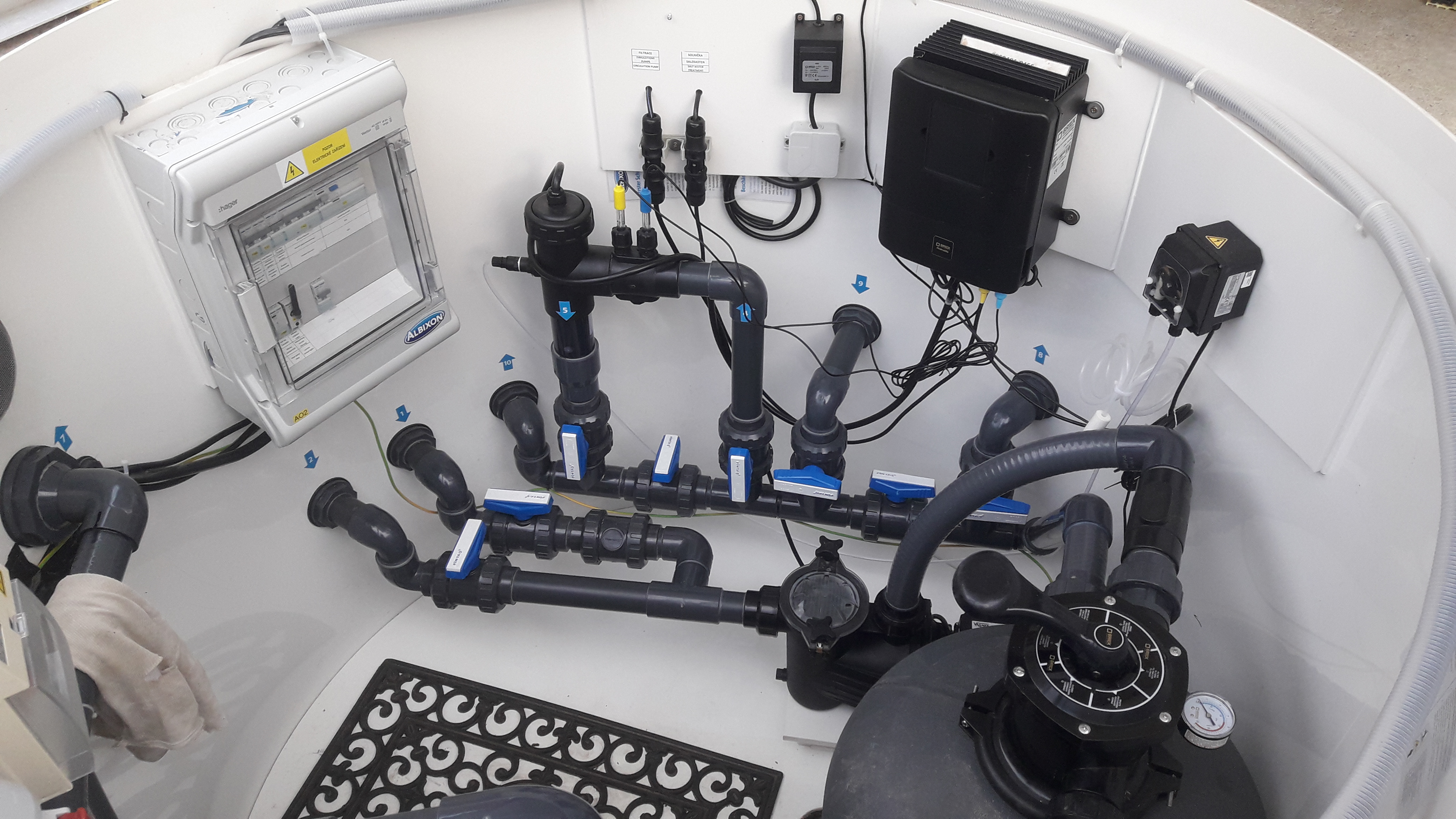

Um mal von dem trockenen Thema wieder weg zu kommen. Anbei mal ein paar ganz andere Bilder...
Vielleicht hat sich ja der ein oder andere gefragt, warum brauch ein Pool eine UV und nicht einfach nur einen Stecker? Naja, ich hab da mal ein Bild für euch von meinem Technik Schacht. Was man da noch nicht sieht ist die Gegenstromanlage und die Wärmepumpe. Das ganze Teil ist Salzwasser. Fast ein halbes Jahr über 30°C. Alles regelt sich selber, dank mir und viel Arbeit. Da war mal ein Kondensator der Umwälzpumpe geplatzt. Wasserstillstand bei über 30°C. Wer Ahnung hat weiß, da dauert es keine Woche und das Wasser ist grün. Dank Technik Verständnis hatte ich nur 3 Tage Ausfall...
Von meiner App gesteuerten Bewässerungsanlage mit 10 Kreisen im ganzen Garten will ich gar nicht erst reden. Da nur mal ein Bild der Leitungsverlegung anbei. Das macht auch alles allein, Wetterabhängig, Koniferen, Gewächshaus, Beete, Rasen...
Ich sag euch, normal gibt es bei mir nicht... Heute bin ich erst wieder im Autoforum verwarnt worden, weil ich den Leuten erklärt habe, dass es nicht schlimm ist am eAuto mal ein paar orange Hochvolt-Kabel abzuziehen. Die Stecker haben alle eine Pilotleitung. Bevor da Funken fliegen ist das Relais am Akku längst aus...
Pooltechnik

Pool im Winter
Dateiname: Pool im Winter.jpg
Dateigröße: 3.02 MB
Titel: Pool im Winter
Information: Kind fährt ferngesteuertes Boot
Heruntergeladen: 715
Bewässerungsanlage
Dateiname: Bewässerungsanlage.jpg
Dateigröße: 4.65 MB
Titel: Bewässerungsanlage
Information: nur der Anfang...
Heruntergeladen: 740

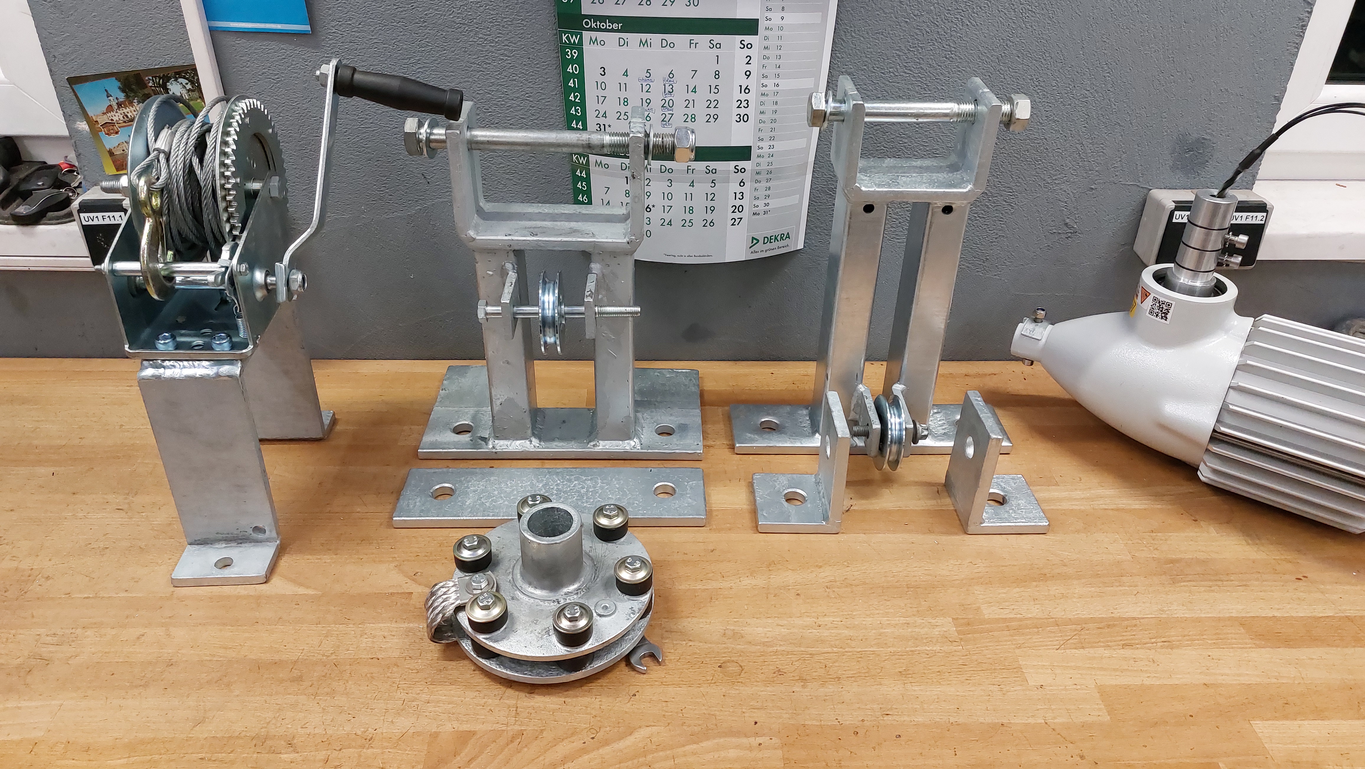

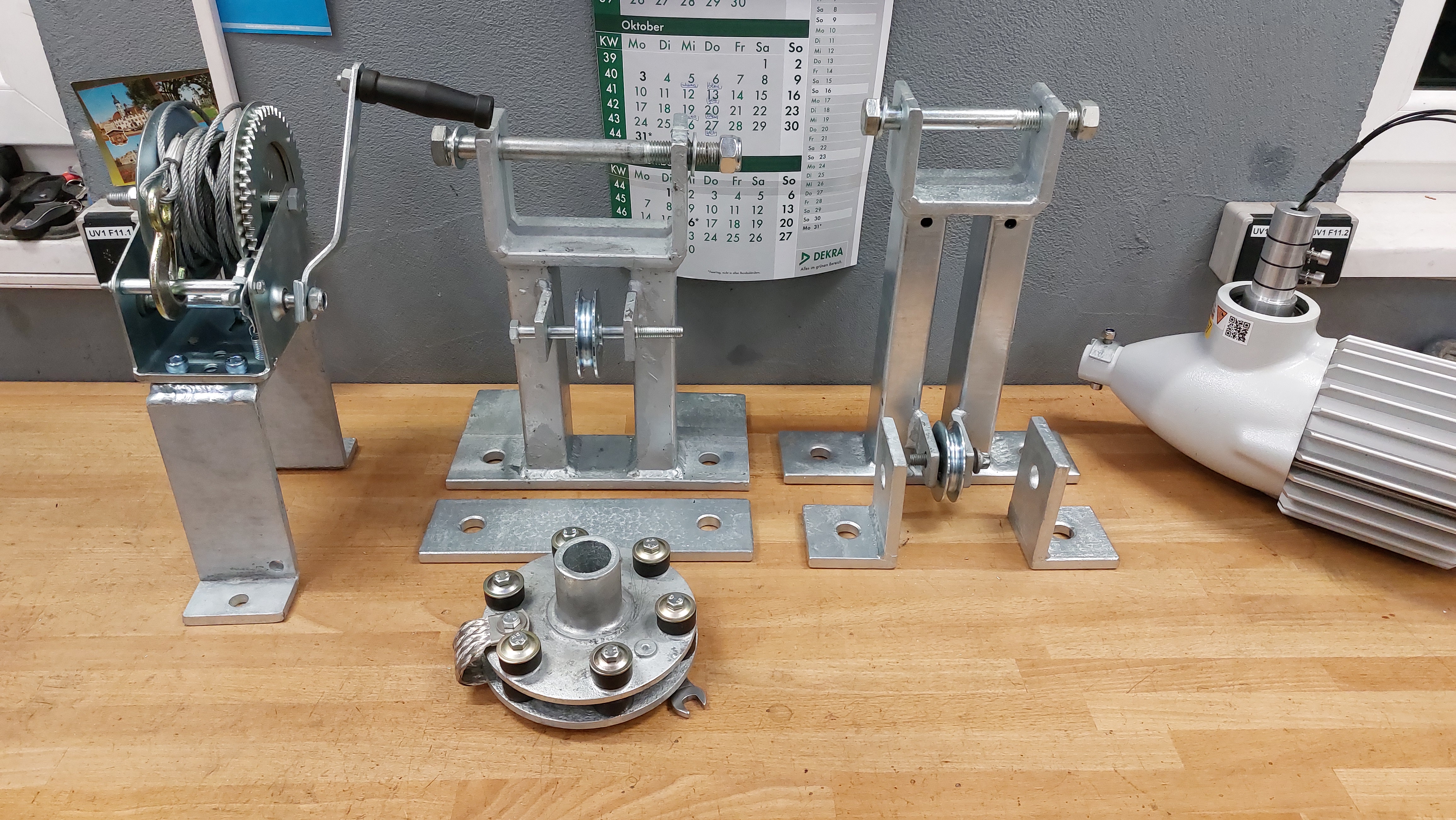

neues Spielzeug vom verzinken abgeholt. Bild anbei. Noch ein paar Nacharbeiten, warten auf die bestellten Gewindestangen und Löcher in den Giebel bohren, dann wird gehisst...

Beiträge: 3558
Gepostet: 07.10.2022 - 22:07 Uhr  ·  #211
Das sieht schon super schick aus :D

Danke, find ich auch. Obwohl die Zinkbude quasi das Monopol bei uns hat und dadurch die Qualität echt zu wünschen übrig lässt, hat mir der Metallbauer erzählt. Mir solls egal sein, 3 und 6m über Kopf sehe ich davon nichts mehr. Hauptsache nichts läuft braun am Putz runter...

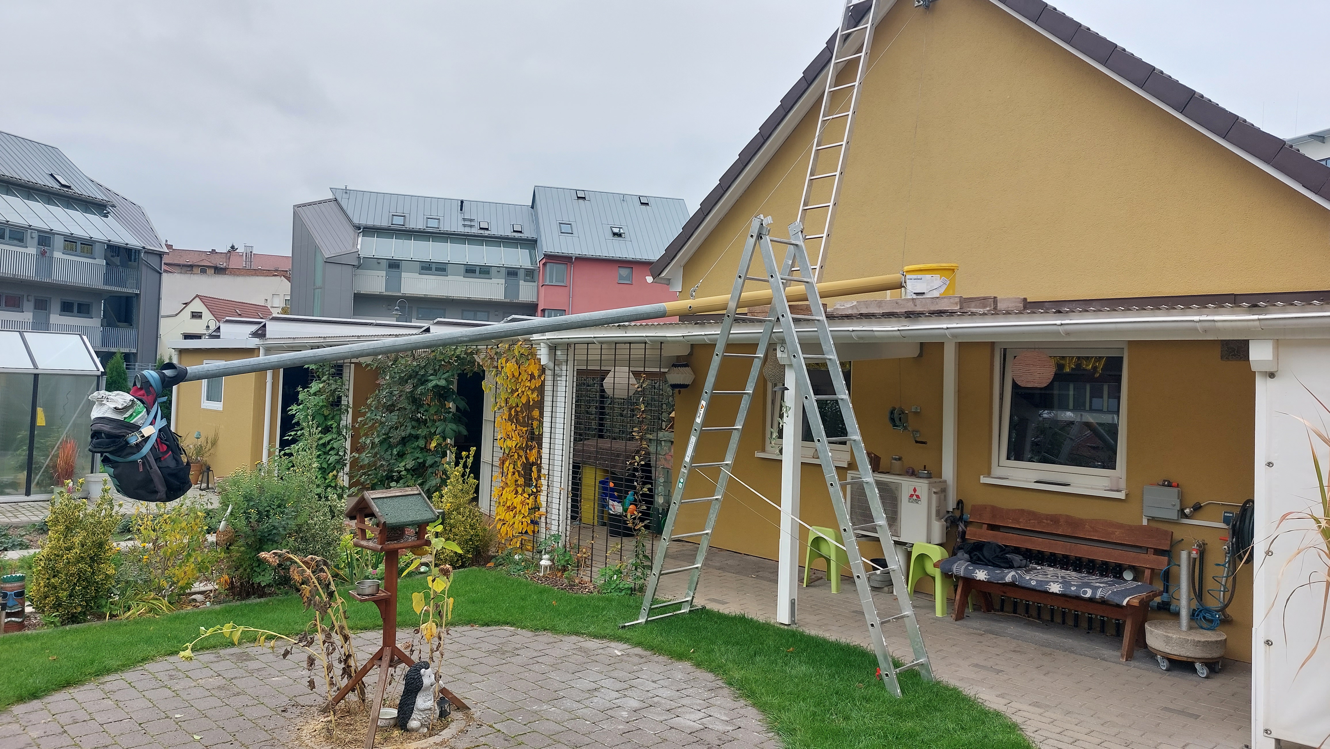

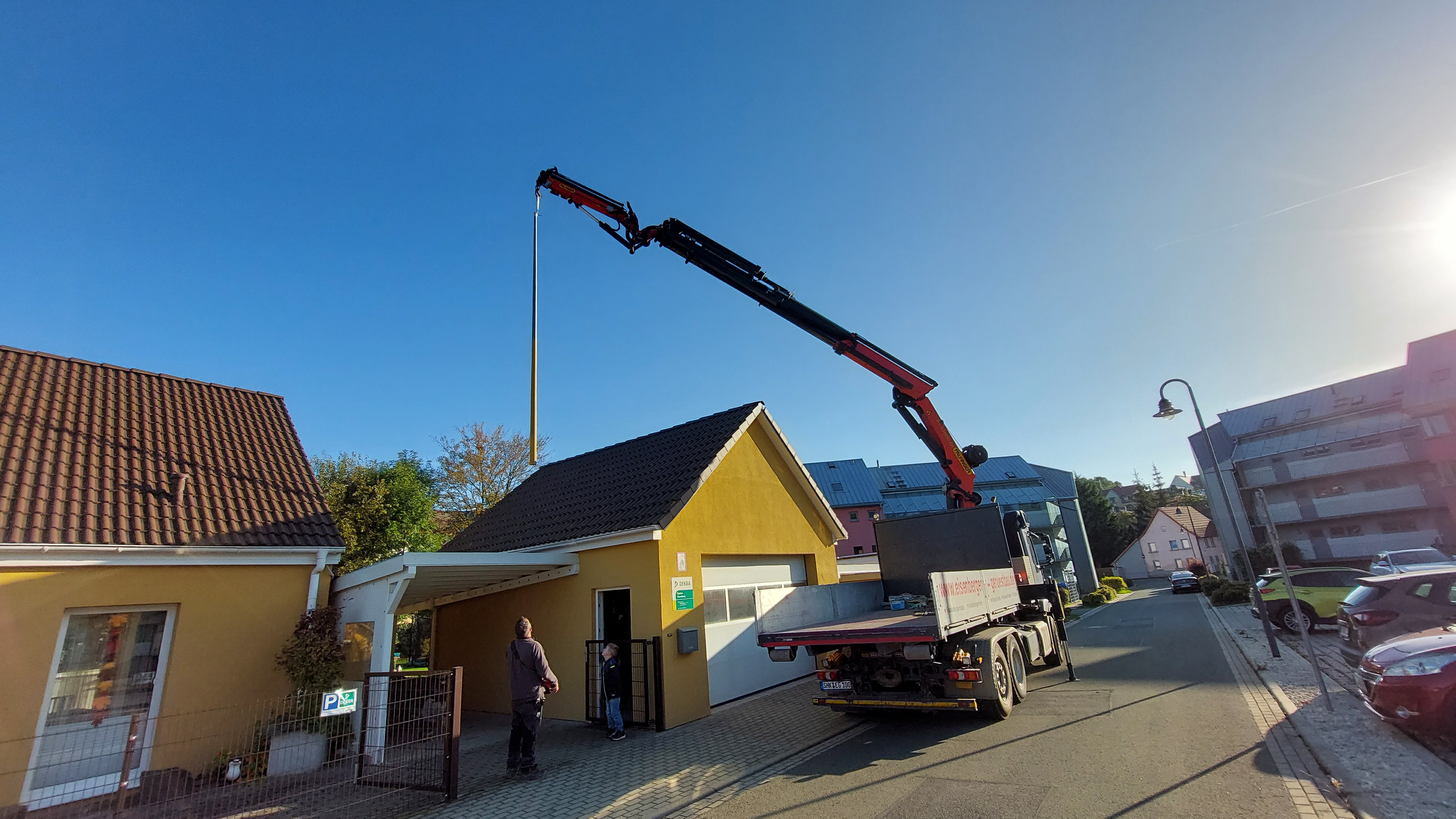

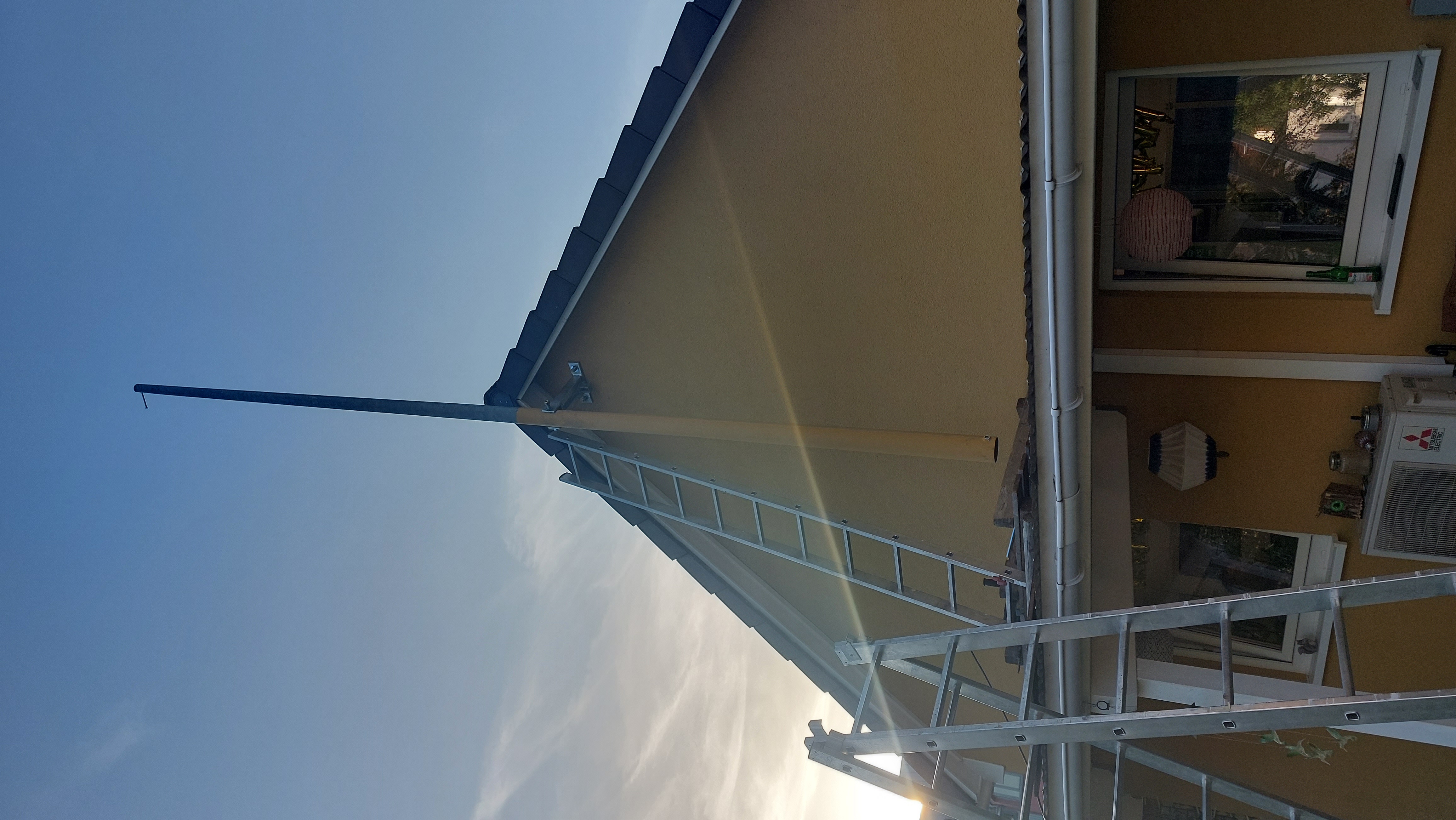

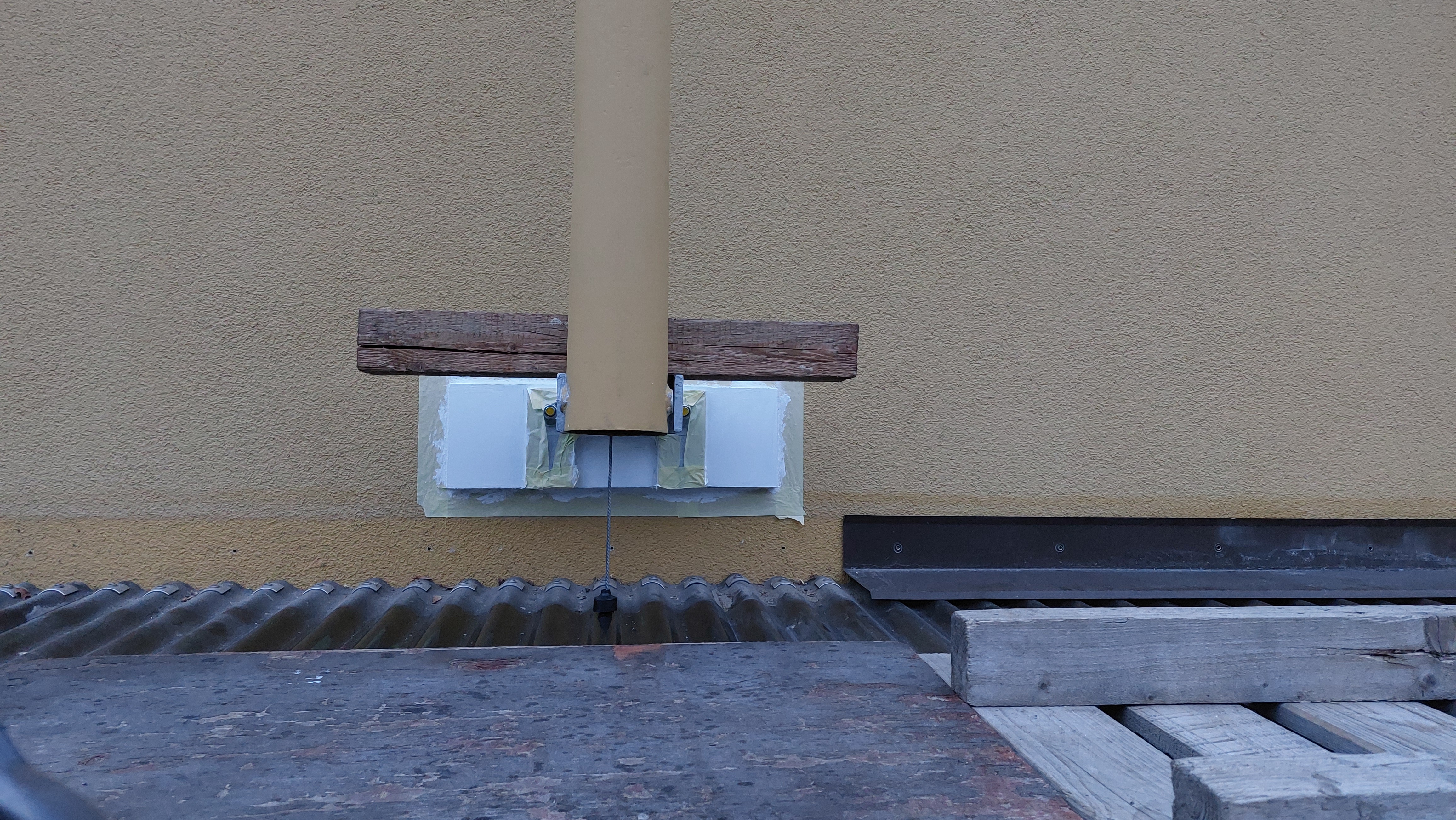

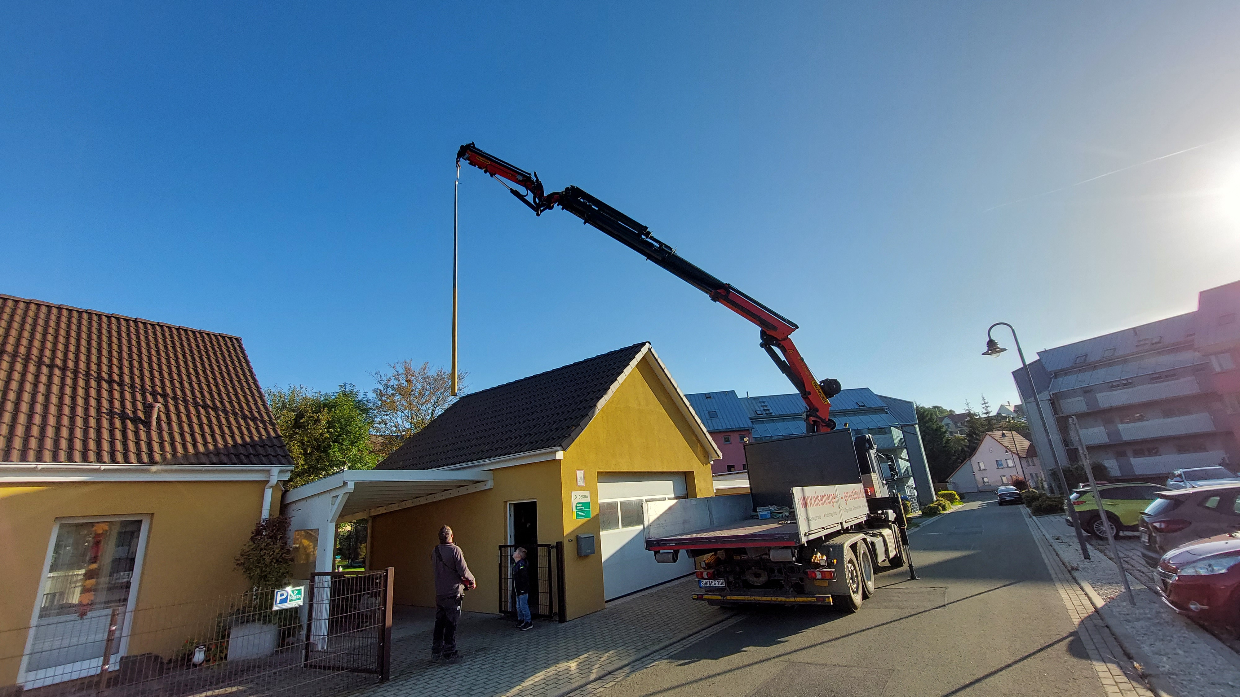

Ich hab heut den ganzen Tag gebohrt und geschraubt. Bin noch nicht ganz fertig, aber die neusten Bilder kann ich euch einfach nicht vorenthalten ;-) Mein Bekannter vom Gerüstbau hat mal schnell nach Feierabend den Mast an sein Kran gehangen und ich den dann an den ersten Halter am Giebel geschraubt. Bilder anbei...
Jetzt wo es dunkel war, hab ich mit der Laserwasserwaage alles kontrolliert. Der Metallbauer hat exakt winklig gearbeitet. Der Mast steht 100% im Lot. Klasse, so soll es sein! Halten tut auch alles, ich hing dran am Masthalter, da zuckt nichts. M16 Gewindestangen 8.8 mit 130Nm angezogen. Das sind Muttern mit 24er Schlüsselweite. Durch den Mast geht M20, das sind Mutter mit 30er Schlüsselweite. Alles gekontert. Also wenn das nicht hält, dann weiß ich auch nicht.
Als nächstes kommt unten der Halter und die Seilwinde. Dann kann ich schön auf und abhissen...
Mast am Kran

Mast am Giebel
Dateiname: 20221010_171845.jpg
Dateigröße: 2.99 MB
Titel: Mast am Giebel
Information: Noch nicht ganz ausgerichtet
Heruntergeladen: 716

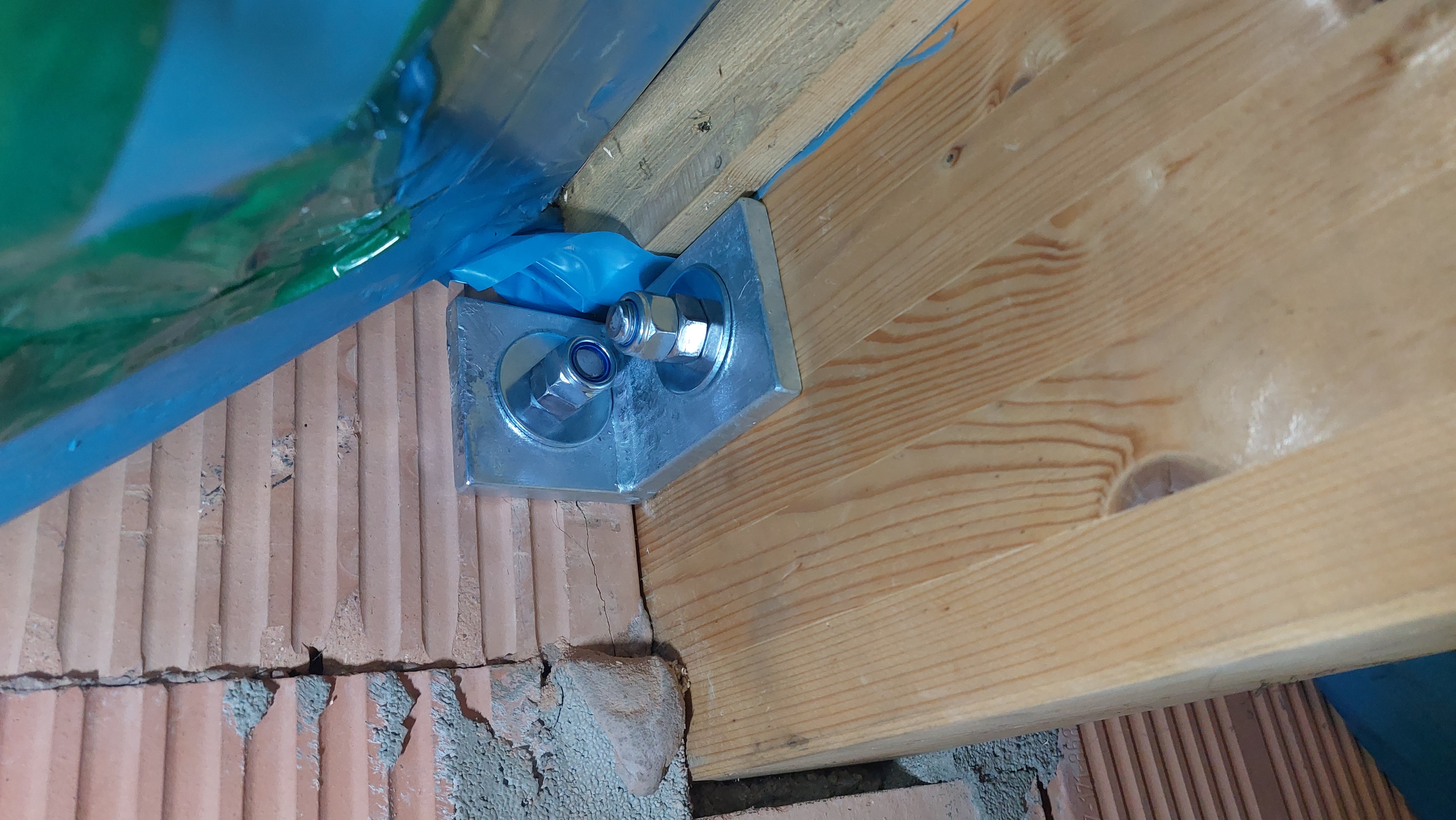

Giebel innen Halter
Dateiname: 20221010_192040.jpg
Dateigröße: 3.41 MB
Titel: Giebel innen Halter
Information: rechts und links durch 14x40cm Leimholz!
Heruntergeladen: 731
Beiträge: 4566
Gepostet: 11.10.2022 - 21:53 Uhr  ·  #214
Sicher bemerkenswert!
Aber ohne Kran gings wirklich nicht?
Dachte, dass man den Mast in der Waagerechten an passender Stelle abstützt, und dann den Mastfuß inns untere Lager einfädelt.
Dann Verseilung ran, und gleich mal ohne Windrad in die Senkrechte gezogen. Erstversuch.
Zweitversuch mit Sandsäcken (oder Sand in Rucksäcken), so dass das kostbare Windrad nicht als Versuchsobjekt herhalten muss.
EISOL80
Herkunft: Ostthüringen
Beiträge: 250
Gepostet: 15.10.2022 - 08:21 Uhr  ·  #215
Ja wäre auch ohne Kran gegangen. Allerdings hätte ich dann die beiden Halter zuerst fest schrauben müssen. So hing der Mast im oberen Halter und hat sich fast selbst ausgerichtet. Ich musste unten nur minimal korrigieren, anzeichnen, dann erst bohren und alles war im Lot.

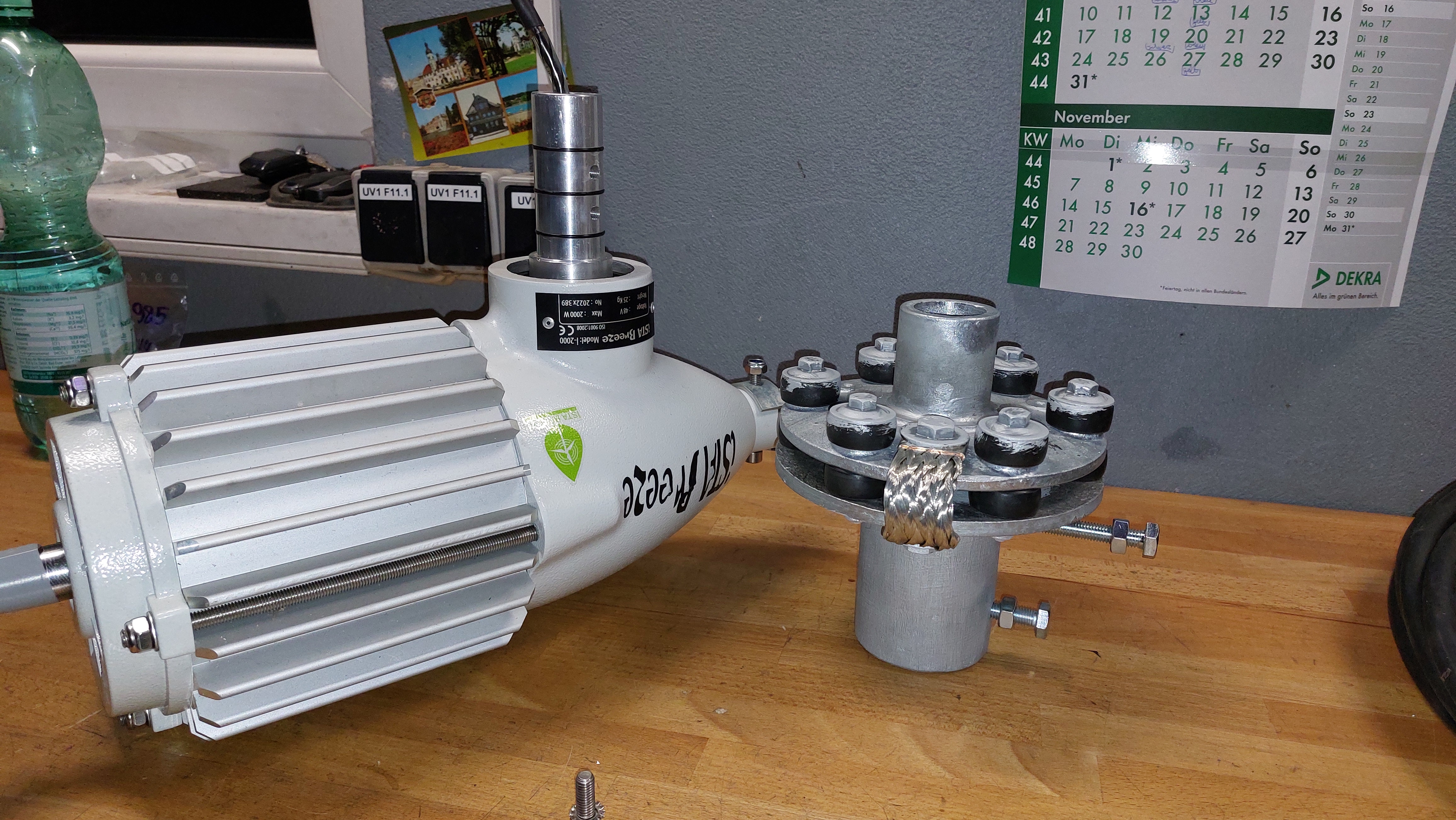

Hab die Tage übrigens schon etwas weiter gebaut, gebohrt und hier und da mehrfach gestrichen und versiegelt. Und auch schon mehrfach mit Seilwinde (noch ohne Generator) auf und ab gekurbelt. Das geht 1a!
Heute geht's mit dem Generator weiter, Bild anbei. Das ganze samt Flügel wiegt am Ende 25kg, die beim Aufrichten zusätzlich an der Mastspitze hebeln. Das andere Bild zeigt meine 3cm PE HD Platte beim grundieren, die unten am Halter innen und außen die Auflagefläche am Ringanker vergrößert. War günstiger wie das alles aus Stahl zu bauen....

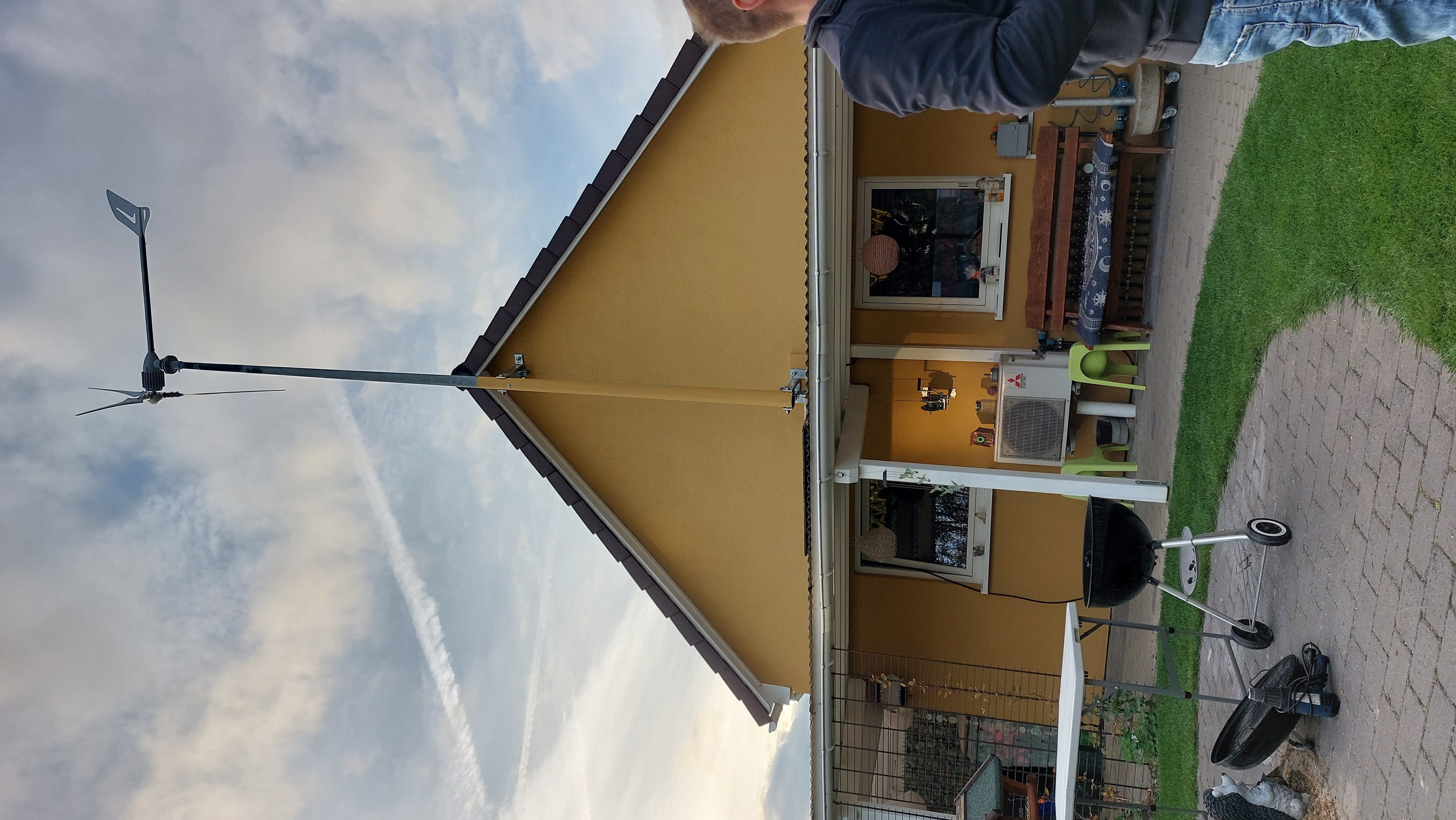

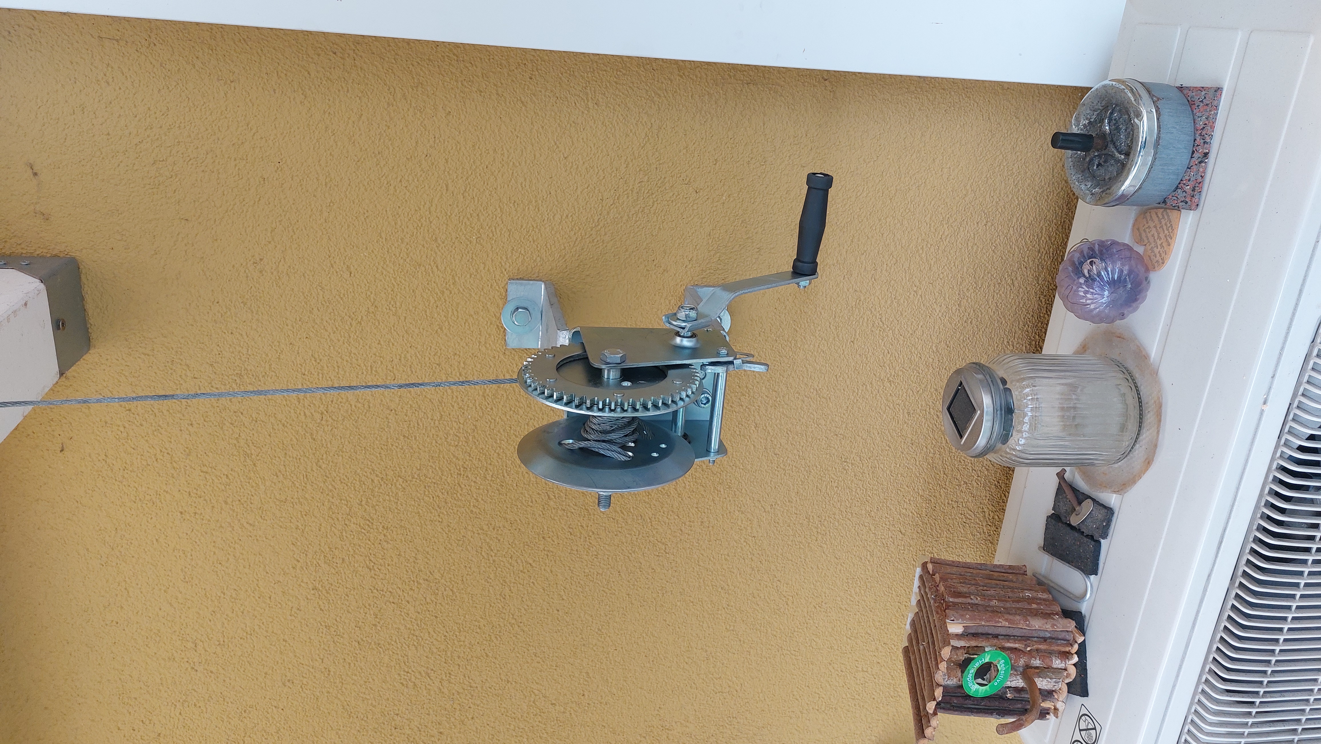

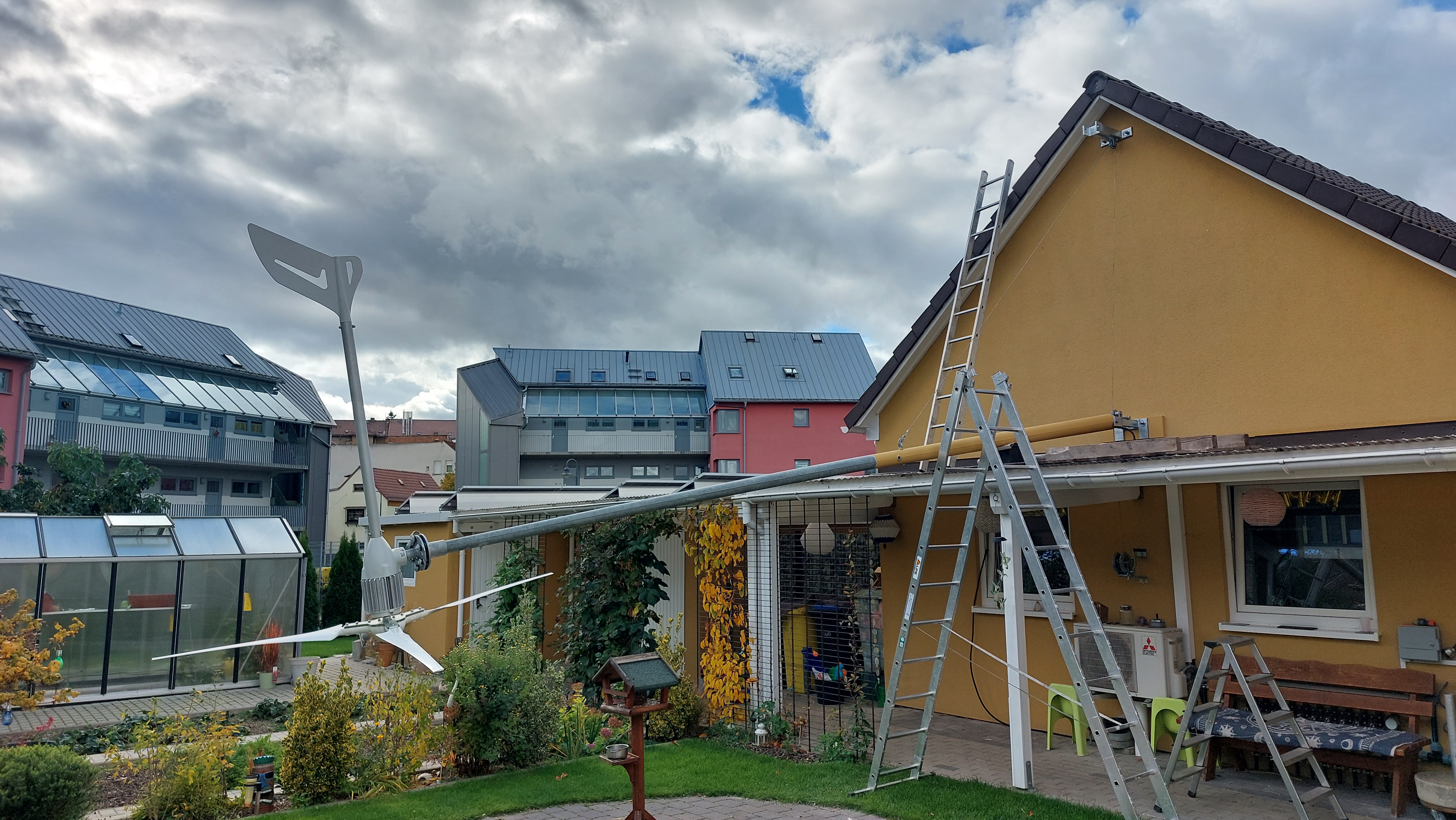

Kleines Update, die Anlage steht!! Ich bin online!
Nun heißt es bei mir in der Stadt nicht warten auf Wind, nein, warten auf Sturm. Hahaha. Momentan ist es eine Windfahne, kein Windrad. Aber zumindest das Ausrichten macht es schonmal gut.
Vorangegangen war mein armer Arbeitsrucksack mit 25kg Estrichsack zum Testen. Dabei entdeckte ich eine Schwachstelle, die ich so als letztes gedacht hätte! Das 5mm Stahlseil, was zur 20euro Seilwinde dazu war scheint nur ein Seilchen für meine Kräfte beim Aufrichten zu sein. Bild anbei. Das druselt richtig auf... Werd ich wohl mal gegen was ordentliches ersetzen müssen?! Hat zwar alles gehalten beim Zementsacktest. Aber dann mit Windrad dran, sind wir lieber auf die Leiter gestiegen und haben soweit es ging mit gedrückt beim Kurbeln. Alles andere hält sehr gut. Das nächste was wohl nachgibt ist in der waagerechten dann der Mast, der sich biegt. Zumindest optisch hängt der waagerecht schon ordentlich durch.
Ich danke allen eurer Hinweise und Hilfe. Demnächst bau ich dann die Elektrik und den Blitzschutz zu Ende... Momentan steck der WR einfach in der Steckdose und das 3x6qmm Kabel vom Windrad geht durch das gekippte Fenster rein. Dessen Zugentlastung am Mast sieht man auf dem einen Bild. Eine gebogene Gewindestange durch 2 Löcher klemmt das Kabel innen fest. Aber all das andere sind jetzt noch Feinheiten. Erstmal steht die Windfahne und sieht 1a aus.
Windrad steht
Dateiname: 20221015_173315.jpg
Dateigröße: 3.06 MB
Titel: Windrad steht
Information: Nebenbei kleine Einweihungsparty am Grill
Heruntergeladen: 660

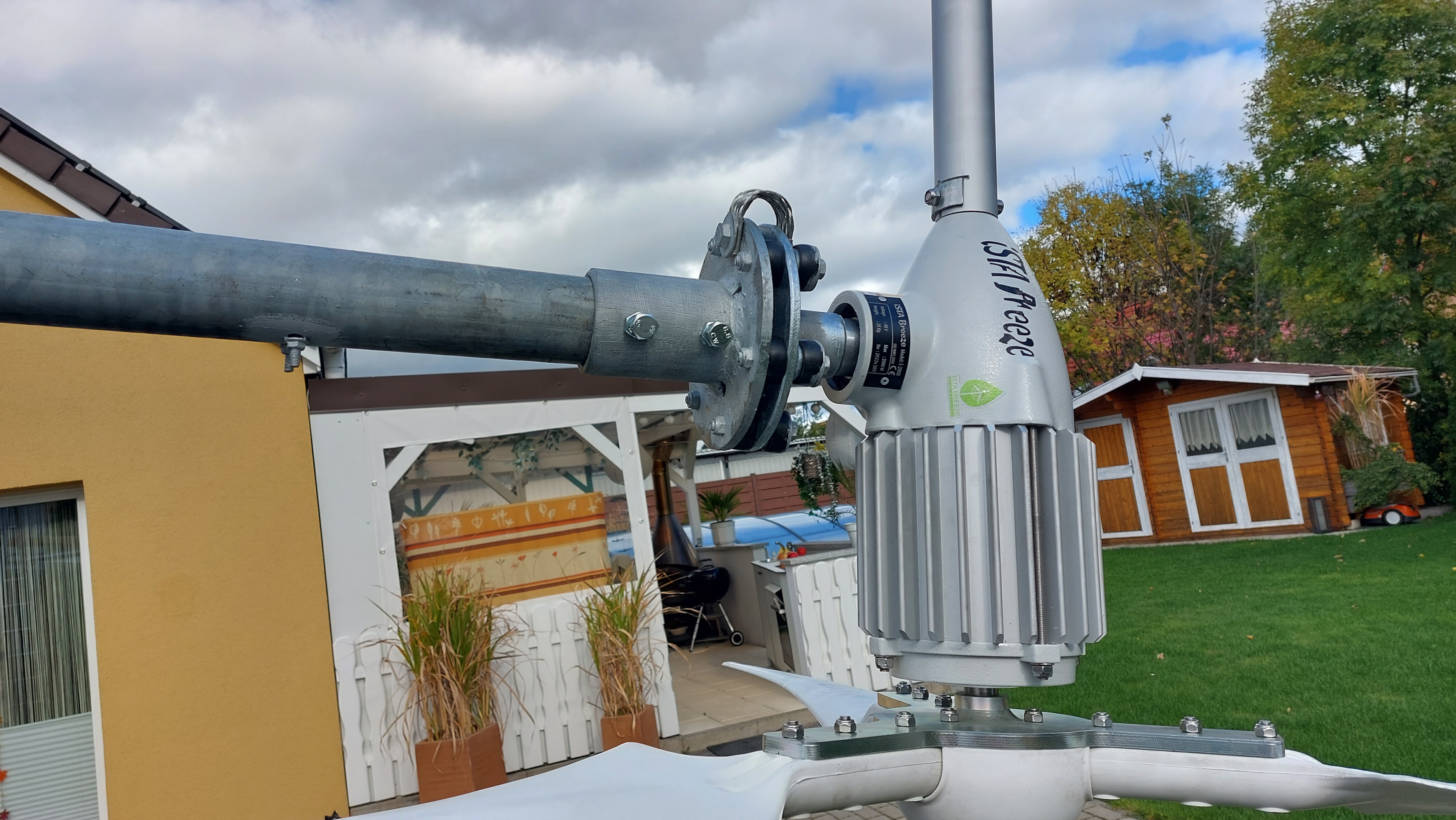

Dateiname: 20221015_145551.jpg
Dateigröße: 2.86 MB
Titel: Nabenadapter und klein sieht man die Zugentlastung
Information: Die Kabel und die durchgängige Schraube waren problematisch
Heruntergeladen: 658

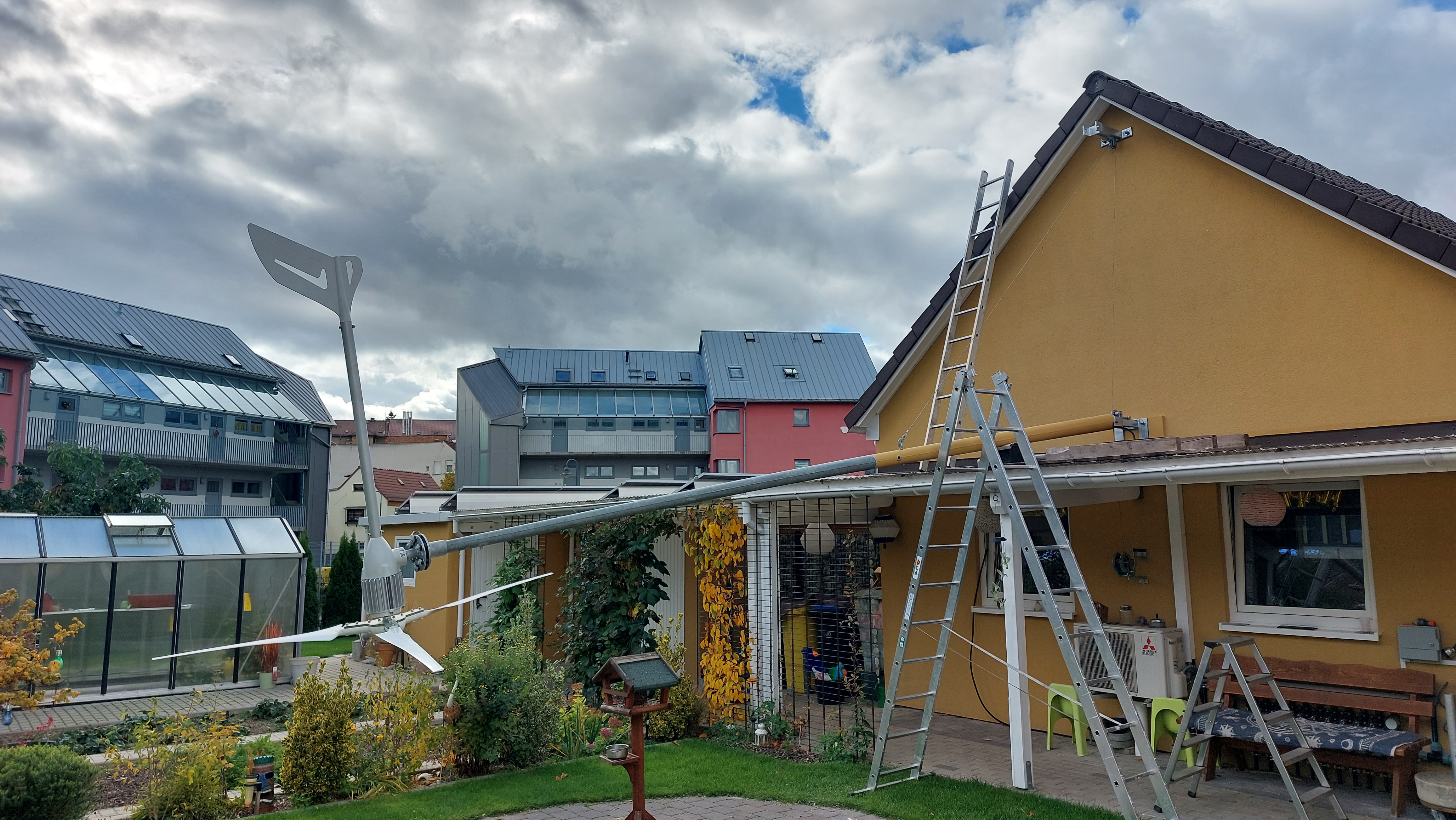

Windrad abgesenkt
Dateiname: 20221015_145431.jpg
Dateigröße: 3.23 MB
Titel: Windrad abgesenkt
Information: Kurz vor dem 1. Aufrichten
Heruntergeladen: 680

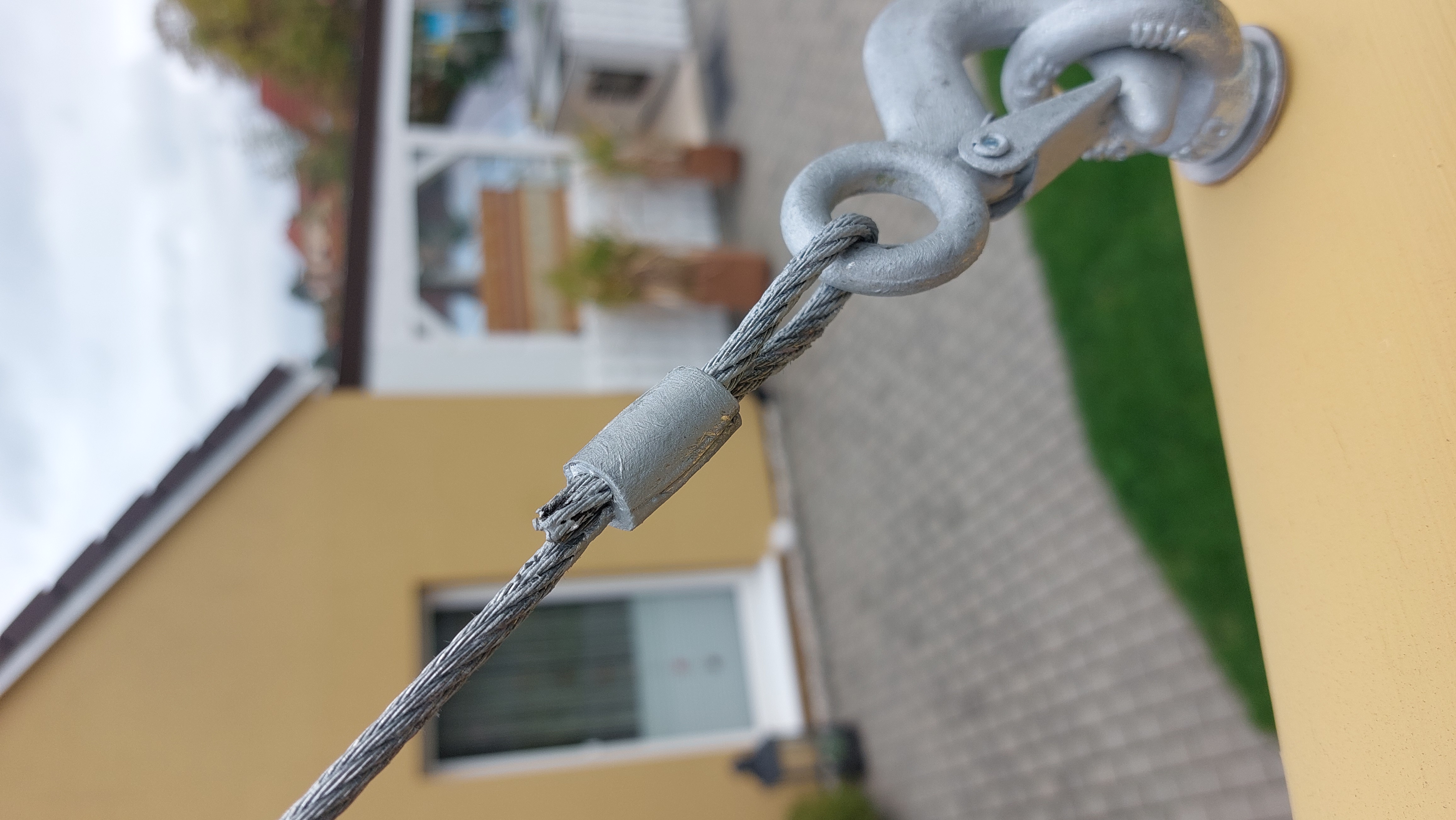

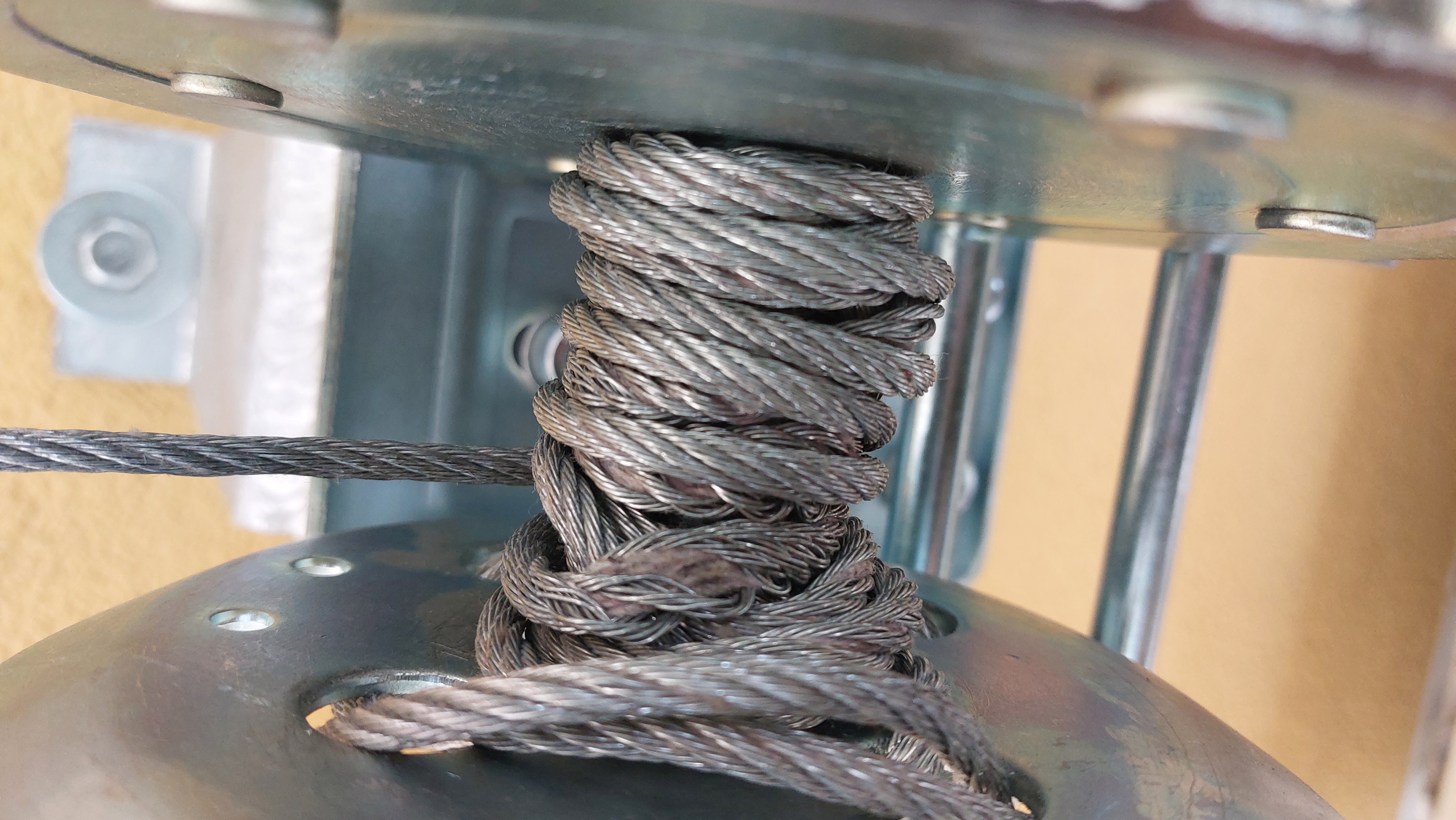

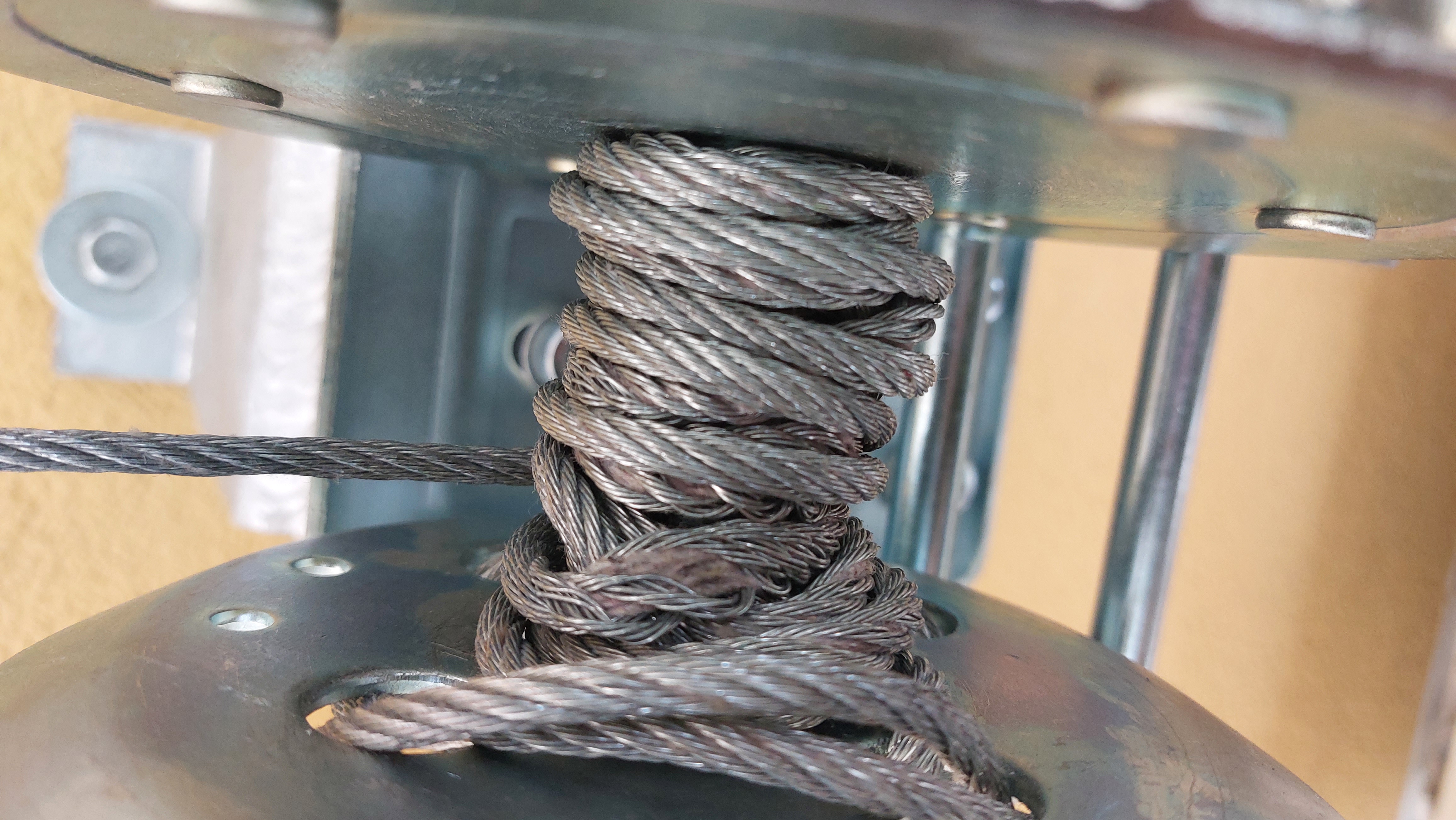

Schwachstelle Seil
Dateiname: 20221015_110319.jpg
Dateigröße: 2.99 MB
Titel: Schwachstelle Seil
Information: eine Schwachstelle?
Heruntergeladen: 628
Schwachstelle Seil
Dateiname: 20221015_110114.jpg
Dateigröße: 3.09 MB
Information: die macht mir richtig Sorgen

Die 20euro Seilwinde
Dateiname: 20221015_105658.jpg
Dateigröße: 4.04 MB
Titel: Die 20euro Seilwinde
Information: Handbetrieb...
Heruntergeladen: 639
Gepostet: 15.10.2022 - 23:06 Uhr  ·  #217
OHA, das kennen wir, das Problem ist der ZU KLEINE RADIUS.. an dem das Seil gewickelt wird...einfach MEHR Seil anschlagen ?
Gepostet: 15.10.2022 - 23:11 Uhr  ·  #218
Oh ;Mann, das Windrad hat ja gar keine Sturmsicherumg aus eigener, aerodynamischer Kraft..? Und wenn jetzt mal ne Gewitterboe mit 120 kmh reinhaut ?
Davon haben uns Kunden Daten gesendet, es gibt auch die üblen Downbursts. Vorher bitte bremsen oder umlegen..?
EISOL80
Beiträge: 250
Gepostet: 15.10.2022 - 23:11 Uhr  ·  #219
Was meinst du mit mehr Seil anschlagen?
An der Stelle war ich nie beim Kurbeln, das ist reine Quetschung. Keine Last. Das Bild war bei längstem abegwickeltem Seil.
Hab mir auch schon gedacht, was soll ein dickeres Seil bringen, das wird genauso scharf gebogen und dann gequetscht.
Das mit der Sturmsicherung war von anfang an klar. Daher Che seine Kennlinie mit Abgleich aus dem Windkanal, wo bei 1000W @53V DC Schluss ist. Dann kommt das Dumpload und bei 60V DC der Kurzschluss. Dabei ist das Windrad sicher und auch mehrfach bremsbar aus eigener Kraft. So steht es in der Windkanalmessung. Glaube bei 11m/s. Bin mir aber gerade nicht sicher.
Gepostet: 15.10.2022 - 23:14 Uhr  ·  #220
Nee, es gibt Bemassungen für den Mindestumfang der Trommel..die hier ist zu dünn..
