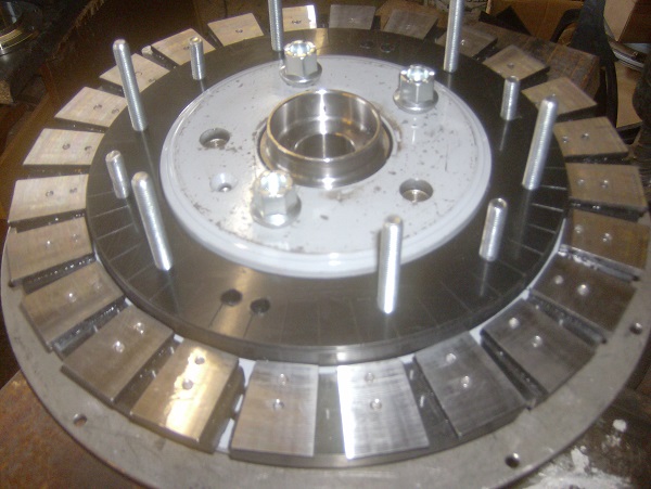

Diese Genis sehen meiner Meinung nach "nicht schlecht" aus...
Die Möglichkeit die Magnetscheiben zu montieren und zu demontieren finde ich gut und werde sie in einer abgewandelten Form übernehmen.
Im Grunde nix "Weltbewegendes" aber um der heilen Finger wegen finde ich es doch sehr wichtig . ;-)
Als Zweites ist mir die Anordnung der Magnete ins Auge gefallen .. ( sehr groß und sehr dicht zusammen und ein großen Luftspalt ....)
...aber es sind ja professionelle Genis und der Erbauer wird sich da was bei gedacht haben.
Schade, das ich über die TD nichts in Erfahrung bringen konnte. ( an die 27 KW glaube ich nicht so recht !)
( Ich habe die Magneten noch mal nachgemessen sie sind noch Dicker als gedacht .... nicht 10 mm sondern 12 mm ---> + 20 % mehr Magnetmasse !)
Über die Wicklung kann ich nur spekulieren, weil ich den dritten Geni noch nicht aufgemacht habe.
...Ich gehe aber von einer "normalen Wicklung " aus, obwohl der Nabenscheibenmotor mit einer überlappenden Wicklung ( ähnlich meiner ) gewickelt wurde.
Mir ist bei der Wicklung zu viel "Luft" drin....;-)
Aber das ist mir vorerst nicht sooo wichtig! Ich überlege ob die Magnete so optimal ( dicht zusammen !) sind?! Das hängt mit der Breite der Spulen zusammen und einen neutralen "Nulldurchgang" ( welcher , so habe ich hier im Forum gelesen habe , nach Meinung einiger ,"nicht unwichtig " zu sein scheint,... was mir auch "logisch " erscheint !)
Jetzt aber die Magnete neu anzuordnen, möchte ich mir "sparen" .... stattdessen möchte ich eine optimale Wicklung der Magnetanordnung anpassen!
Ich hätte zwei identische Rotoren.... ----> gut zum Vergleichen! ( Wenn im Außenläufergeni [ dem dritten ] auch der gleiche Rotor verbaut ist, könnte ich mit eine Wicklung sparen ... )
Den Narbenmotor kann ich gut mit meinem "Scheibengeni mit neuer Wicklung vergleichen" .... der mehr Kupfer im Luftspalt hat und die Magneten wesentlich kleiner aber der Luftspalt auch nur halb so groß...
Es wird sehr spannend!

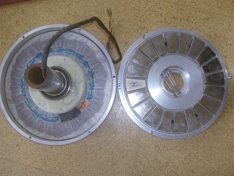

Hallo !

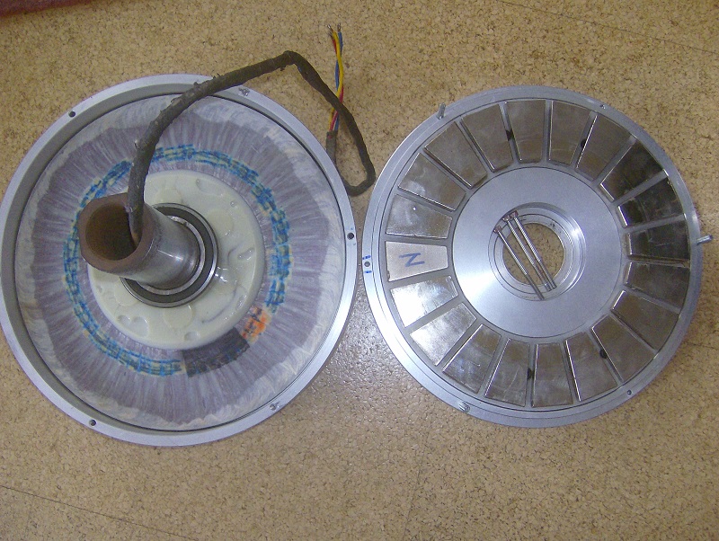

Ich habe grade den "Außenläufer Geni" Auseinander gemacht , und ein Blick hineingeworfen.
er ist sehr leicht zu dementieren!! :-)
Sehr einfach aufgebaut: Drei Schrauben rausdrehen ....drei von der anderen Seite reindrehen und schon hat man die eine Magnetscheibe mit den sehr großen Magneten ( 20 Pole Keilmagnete 40 x 20 x 12 mm !) in der Hand. Ich bin BEGEISTERT ! :-)
......... einfach primitiv genial !!!
Die Wicklung scheint wieder so ähnlich zu sein, wie meine :-) Einfach ein Geiler Geni !
Es könnte sein, das ich ihn in meine neue Drehbank einspannen kann ( Ein Stück Bett habe ich schon ausgebaut !) und so kann ich die 34 cm Durchmesser einspannen ( hoffentlich passt auch die Spitzenweite in dem Bereich.... )
Ich muß mir noch ein Gegenlager bauen um ihn einzuspannen ( mit einer Drehspitze geht es nicht, da kommen an der Stelle die drei Phasen raus , aus der Welle ...)
Bisher habe ich folgende TD : Drei Phase zwischen je zwei Phasen 3,7 Ohm 33 Kg schwer , Gehäuse aus Massiv Alu gedreht gesamter Durchmesser 340 mm Magnetring 298 mm Luftspalt ca 15 mm
Stator Überlappend wie meine Wicklung ....( es scheint aber auch hier wieder sehr viel Luft mit drin zu sein!! :-( ) Die Welle hat ein Durchmesser von 60 mm..
Da bin ich mal gespannt, was der bringt! ;-)
Gruß Ralf

Bilder vom Außenläufer
Gepostet: 25.05.2016 - 18:53 Uhr  ·  #223

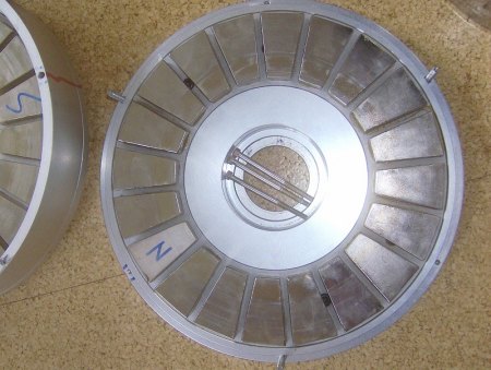

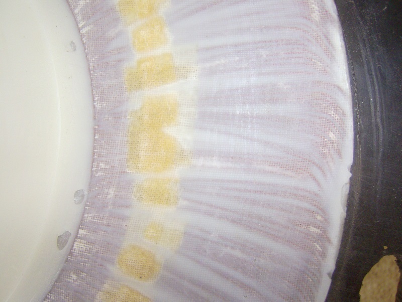

Leider ist die Lagerbuchse außen zu groß, als das ich sie in mein Drehfutter spannen kann. ( Muss Außenspannbacken bestellen, haben mir schon manches Mal gefehlt...aber jetzt wird`s dringend !)
Mit der Höhe des Genis geht es grade so mit den ausgebauten Bett...
Hier nun ein paar Bilder :

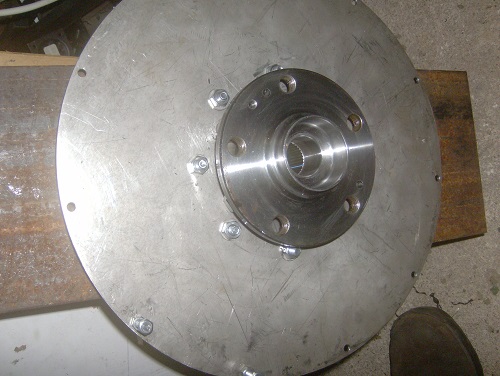

Nun denn.. :
Ich habe mich entschieden beim Rotor doch die aufwendigere Methode (einen Magnetfluß in "Ringform" !) zu verwirklichen. ( Ich meine daß es gewisse Vorteile auch im Bezug einer späteren Bauweise hat......)
Bei der jetzigen Bauweise ist das eher das Gegenteil.
Leider ist das neue Radlager "sehr" schwergängig. Auch durch austauschen des Lagerfett durch Öl ist es nicht leichtgängiger geworden. Das wird zum großen Teil an der Dichtung ( Simmerring) liegen, die noch mal plan zwei zusätzliche Lippen haben, die auf dem Nabenpflansch mitschleifen und das es nicht eingefahren ist.
Vorab werde ich den Lagerwiderstand messen, um ihn später von Geni "abzuziehen".
Hier ein paar Bilder zwischendurch :

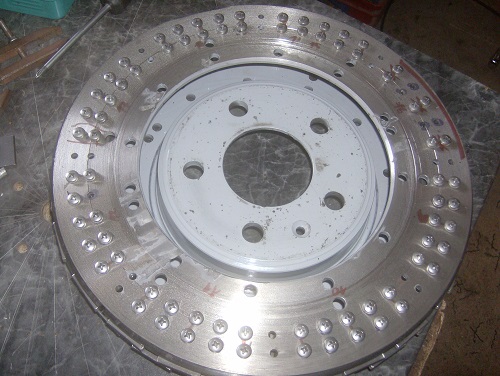

Der Rotor mit Magnete......
Gepostet: 14.09.2016 - 12:43 Uhr  ·  #230

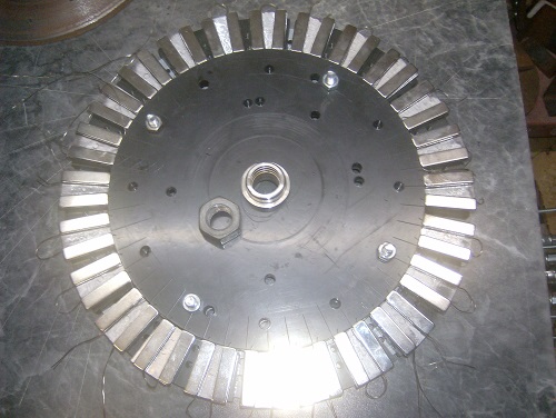

Es ist nicht ganz einfach die 48 Magnete auf einer Rotorscheibe gleichmäßig zu verteilen, wenn es möglichst "genau" sein soll!
Ich habe mit einfach eine Abstandsscheibe mit Markierungen ( von Sägeblatt 48 Zähne ) angefertigt und schiebe die Magnete dagegen...
Vorher habe ich denn doch noch mal die Rotorscheiben mit der Drehbank "übergeplant".

Der erste Versuch mit nur einer Phase und der unteren Magnetscheibe :
Leichtes drehen von Hand ( geschätzt ca10 Udm ) 2,5 V Leerlauf.
Mit der Bohrmaschine (160 Umd ) 21 V Im Leerlauf und 7,5 Ampere bei Kurzschluß....
Ich muß vielleicht doch die Drähte mehr parallel verschalten , damit sie die Leistung aushalten.?! ( Muß ich nachrechnen..!)
Gruß Ralf

Was mich beschäftigt ist das Magnetfeld mit den 48 kleinen Magneten ( 40 x 10 x 5 ) und meiner " Spinnerei" mit den Rückschluß...
Wenn ich das Ganze mal grob Überschlage würde ich mit den kompletten 96 Magneten ( beiden Rotorscheiben) + den 1,5 fachen Kupfer einen Geni haben der bei 300 Udm < 500 Watt generiert!
mit einem Innenwiderstand von 0,6 Ohm pro Phase....
IST nur eine Grobe Schätzung!
Kann es sein, das an meiner "Magnetfeldring Spinnerei "( Theorie) doch was dran ist .. ;-)
Es müßte doch eine Art "Füllgrad " für den Luftspalt geben, der bei gegebenen Magnetfeldstärke und Frequenz optimal ist?!? ( ohne wie hier bei dem Geni die Magnetfeldstärke nicht nutzen zu können, ohne das die Kupferleitung "überlastet oder unterfordert" wird.
Klar kann ich den Luftspalt einfach größer machen ( habe ich auch schon dran gedacht !) Aber das ist ja nicht der Sinn und Zweck dieser Experimentierreihe ...;-)
...dann kann ich auch einfach noch kleinere Magnete nehmen.
Vielleicht wickle ich einfach noch mal zwei drei Lagen oben drauf... mal schaun...
Gruß Ralf
