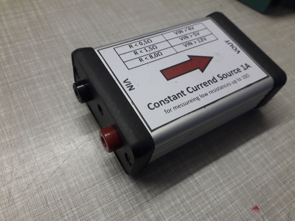

Habe mir auch mal vor nem Jahr so ein 4 Punkt Strommessgerät gebaut... also ein LM317 als 1A Konstantstromquelle:
also durch die Last fließt genau 1A und dann misst man an der selben Stelle, wo mann die Kabel an die Last für die 1A Konstantstromquelle anlegt, die Spannung mit einem Multimeter.
der Widerstand ist dann laut R = U/I oder R=U/1A immer der Selbe wert wie die Spannung die man am Multi ablesen kann. Also muss man nichts umrechnen!
Habe ich zum Messen der Generatorspulen genommen. die haben ja nur je 0,05 Ohm
aber ist auch schon mal von mir in diesem Beitrag ( Seite 8 ) erwähnt worden.

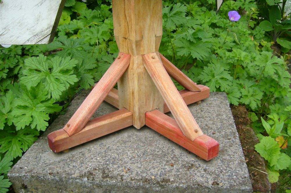

Holzteile im Wetter haben bei mir ein langes Leben, wenn Risse fix mit Leinöl Firnis behandelt...
Kleinteile wie diese koche Ich in Kerzenwachs bei 130°, bis es keine Bläschen mehr gibt.
Dann Abkühlen im flüssigen Wachs !
Das häld dann Ewig.
