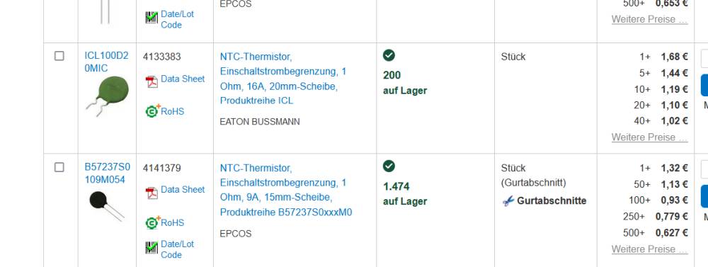

Meint ihr sowas ??

Hallo Feldi,
ja das sind sogenannte Heißleiter.
"Resistors with negative temperature coefficient" kurz NTCs.
Normalerweise wird der Widerstand größer je wärmer er ist.
"Resistors with positive temperature coefficient" oder kurz PTCs.
Beide Widerstandstypen NTCs als auch PTCs haben Temperatur abhängige Widerstandskurven und verhindern das Strom fließt.
PTCs haben meist eine steil steigende Widerstandskurve, werden also hochohmig und verhindern fast komplett das Strom fließt.
NTCs haben meist eine steil fallende Widerstandskurve, werden also niederohmig und lassen dann fast komplett den Strom durch.
Beide verbrauchen hierbei meist wenig Energie. Ich glaube nicht dass hier klassische NTCs helfen können,
weil die Kurven meist zu steil sind.
Vielleicht beim Anlaufen, das würde dann in etwa so funktionieren:
Der Rotor wird beim Anlaufen deutlich weniger belastet, kann hoch drehen, dann, plötzlich, wenn eine stärkere Böe kommt, fließt ein Kippstrom, der den NTC heiß macht und dieser wird dann niederohmig, gegen 0 Ohm und lässt ab dann allen Strom 1:1 durch. Erst wenn länger weniger als der Kippstrom fließt, wird der NTC wieder kalt und der Rotor wird wieder weniger belastet.
NTCs als auch PTCs können meist dauerhaft eingesetzt werden, weil diese selbstregulierend sind:
PTCs regulieren den Strom runter, werden hochohmig.
NTCs regulieren die Spannung runter, werden niederohmig.
Ihre Leistung, das Produkt aus Strom und Spannung, welche diese dann umsetzen bleibt in der Regel gering,
weswegen diese dauerhaft eingesetzt werden können, aber auch manchmal verfrüht zerstört werden.
Wegen ihrer steilen Kurven werden NTCs als auch PTCs zum Temperatur messen eingesetzt.
PTCs z.B. im Stator, bei den Wicklungen eingegossen, könnten als selbst zurückstellende Sicherungen eingesetzt werden
um zu verhindern dass die Wicklungen durchbrennen.

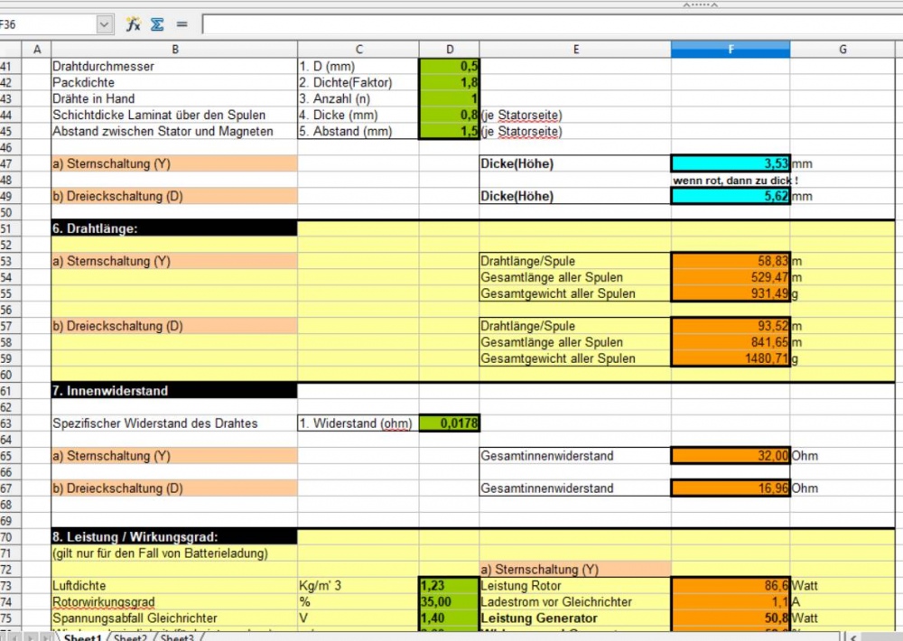

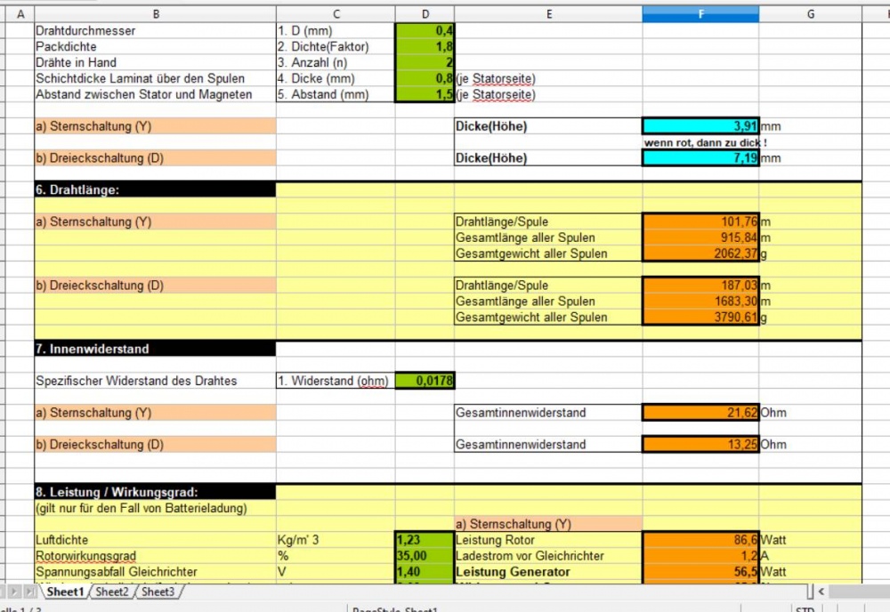

Bin nochmal am überlegen ob es eine Spule V3 gibt
Unterschied:
Ansatt wie jetzt 370Wd mit 1x 0,5er Draht
Neu 320Wd mit 2x0,4er Draht,
Wenn das stimmt im Rechner mit" Drähte in Hand "
Das ist jetzt ist zustand
Das wäre dann evtl Ziel
Bei 7er Wind +5 W
lg Kalle

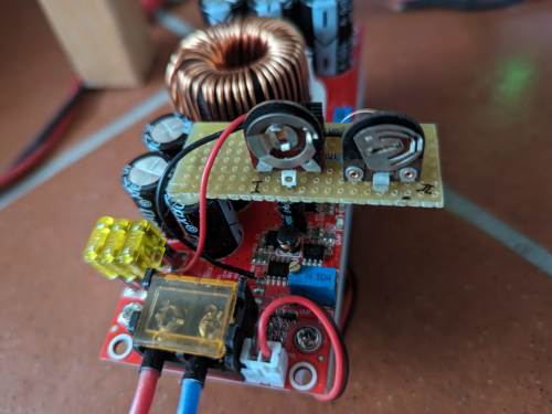

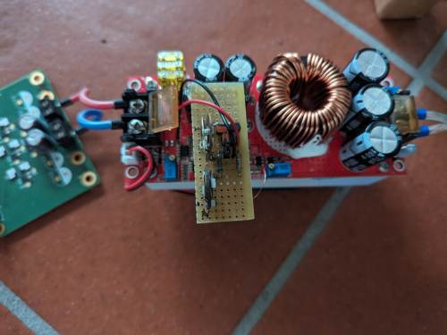

Falls es jemanden interessiert, Ich habe mein Einspeiseproblem gelöst
Ausgangsbasis ist ein Step Up Booster
Step Up Booster ebay
Dieser wurde allerding von einem Modellbaukollegen der etwas fitt ist in Elektronik verfeinert.
Also der Step Up Booster hat ein Poti für die Eingangsspannung da wird eingestellt wann das Teil erwacht, also hier stell ich ein was mein Windrad laufen muss um überhapt mal in den Einspeisebereich zu kommen der liegt um die 100RPM das sind dann 18V. Am nächsten neuen Poti wird dann eingestellt wann er zum einspeisen anfängt, und am nächsten neuen Poti kann ich dann die Steilheit einstellen, also mit zunahme der Spannung dann die Leistung.
Und am Booster selber ist die Ausgangspannung auf 28V eingestellt, das er auch sicher einspeist.
Und das teil braucht keinen Strom wenn sich das Windrad nicht dreht, lediglich eine kleine rote LED brennt und signalisiert das am Ausgang Spannung anliegt.
Funktioniert bisher perfekt und wirklich für kleines Geld.
Was ich noch nicht habe ist ein automatisiertes Bremssystem
Ich hoffe ich habe es verständlich ausgedrückt.
So jetzt noch ein Gehäuse drucken damit das alles schön rein passt.
lg Kalle

Hi feldi,
sehr interessant. Könntest Du zu der Zusatzschaltung einen Schaltplan veröffentlichen ? und evtl. bezeichnen wo genau
die Anschlusspunkte an dem Modul sind ?
Vielen Dank!
seti2
feldi
Beiträge: 132
Dabei seit: 09 / 2022
Re: Scheibengenerator Axiales Windrad Wicklung ändern
Gepostet: 22.03.2024 - 10:30 Uhr  ·  #234
Hallo Hab ihn gefragt, Schaltplan kommt noch, kann ein wenig dauern.
lg Kalle
