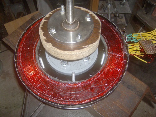

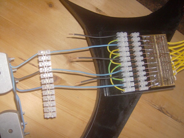

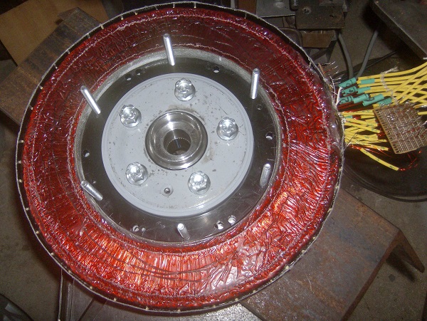

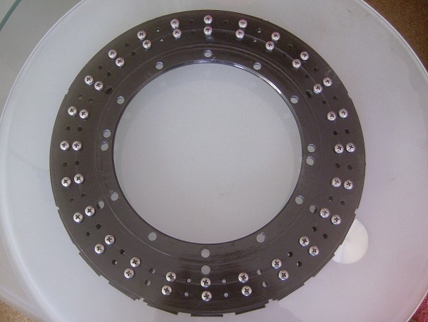

Ein paar Bilder.....
Gepostet: 29.09.2016 - 09:23 Uhr  ·  #247
Bevor ich die obere Rotorscheibe montiere ....
Ein Paar Bilder :
..,,soo schlimm ist das mit den 6 statt 3 Kabeln auch wieder nicht.. :-)...

Belastungtest der Statorwicklung
Gepostet: 04.10.2016 - 12:59 Uhr  ·  #256
Ich habe die beiden Kabel zwischen den Gleichrichtern ( Reihenschaltung !) noch mal richtig zusammen gedreht ( vorher nur leichter Kontakt ..)
....sofort war es möglich noch weitere 150 W an Last dazuzuschalten ( 2200 W + 300 W +150 W Belastung !) ohne das die Kupferdrähte überlastet wurden ( 5.74 A )
Nun wollte ich es wissen....
Den Wasserkocher voll Wasser . Das eine Multimeter auf Temperaturmessung umgestellt. Und los gings.
Der Geni fängt an zu "Pfeifen" bei Belastung . Nach ein paar Minuten unter Volllast fing das Wasser an zu kochen. Die beiden Strahler leuchten die ganze Zeit "voll" auf.
Die Drehzahl war 415 Udm........ 152 V ....... 7.24 A ( Phasenstromstärke 5,74 A ) das macht nach Adam Riese
Bei 415 Udm 1100 Watt !
(liegt am besseren Kontakt der Verbindung..!)
Ich konnte eine Temperaturerhöhung von 27 Grad auf maximal 32 Grad messen ! Der Stator war auch nach dem ausschalten von Hand fühlbar nur leicht "erwärmt ".. während das Wasser am kochen war !
so das die Messung in etwa hinkommen kann .
Jetzt bin ich gespannt auf den Wirkungsgrad.... ;-)

Gepostet: 22.10.2016 - 08:35 Uhr  ·  #257
Moin moin
Ich habe die Antriebswelle gekürzt, so dass nun unter den Geni eine Drehscheibe/ Lager montiert werden kann ...... Am Generatorgehäuse/ Stator soll anschießend ein Hebelarm ( Dachlatte) von mindestens 1 m Länge montiert werden um das Drehmoment (über eine Umlenkrolle ) von einer Digitalen Küchenwaage abzulesen...
So weit der Plan!
Doch zuvor habe ich versucht die Messpunkte wie Lastanpassung rechnerisch zu erfassen um besser abschätzen zu können.
Dazu habe ich versucht den Innenwiderstand des Genis rein rechnerisch zu ermitteln.
Laut Recherchen bin ich auf den Faktor 2,35 gestoßen ( Phasen Innenwiderstand vor Gleichrichtung zu Innenwiderstand nach Gleichrichtung! bei drei Phasengeni !!)
Das würde bei mir folgendes ergeben : Phasenwiderstand = 0,8 Ohm
0,8 Ohm geteilt durch 2,35 würden 0,34 Ohm nach Gleichrichtung ergeben .
Da ich aber "einen" 2 x Dreiphasengeni ( 6 Phasen zu 2x 3 Phasengeni geschaltet !) und diese erst nach der Gleichrichtung in Reihe zusammengeschaltet habe
wären das 0,34 Ohm + 0,34 Ohm = 0,68 Ohm Gesamtinnenwiderstand
Würde ich die Genis nach der Gleichschaltung parallelschalten käme ich auf 0,17 Ohm Gesamtinnenwiderstand ?!?
Kann das stimmen?!?
Wäre ja nicht schlecht!! ( und würde erklären warum die Spulen sich kaum merklich erwärmen ....;-))
Gruß Ralf
