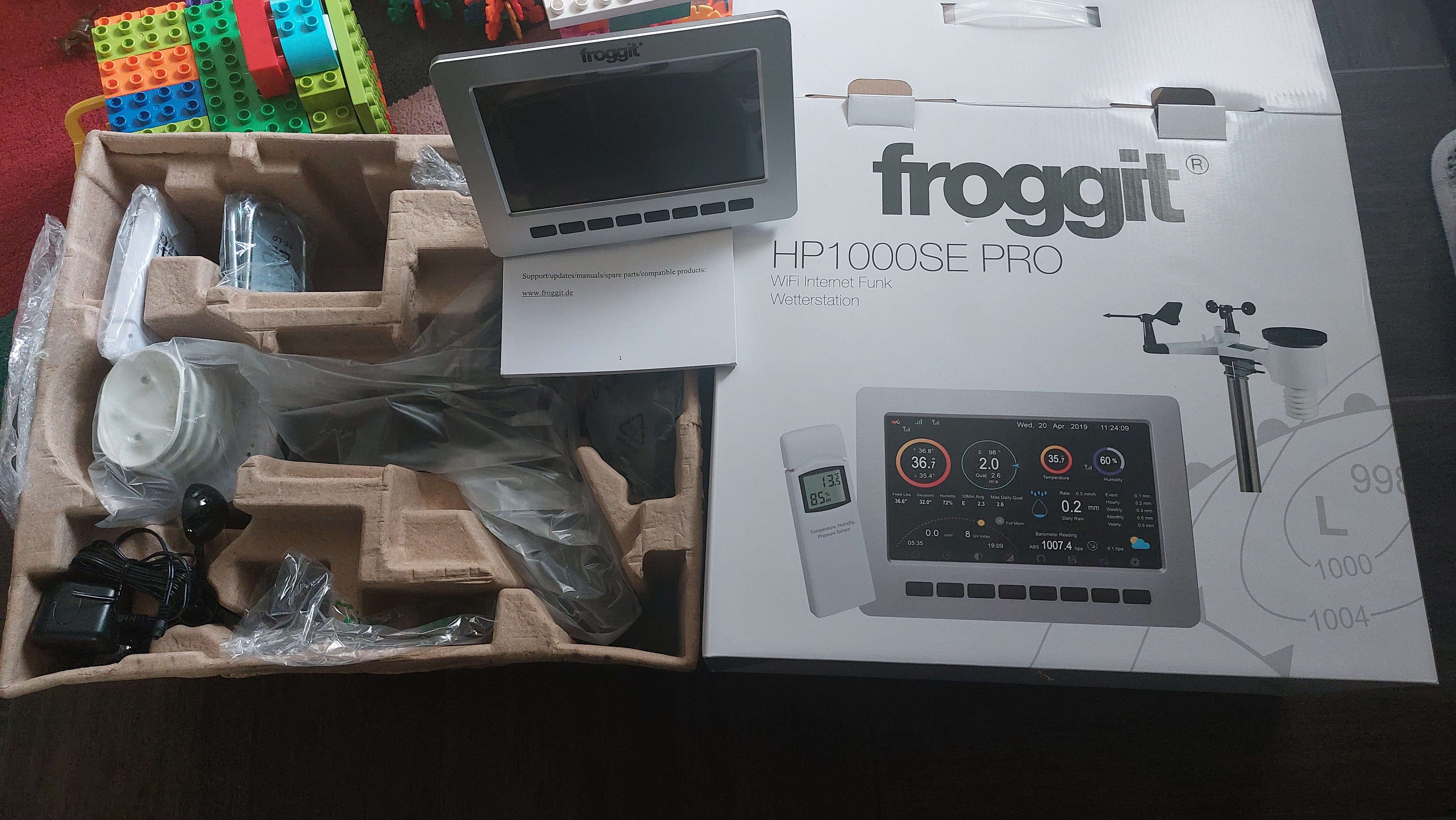

Was soll ich sagen, da es nun endlich funktioniert habe ich mir noch eine gute Wetterstation zur Mastbefestigung bestellt. 240€ für eine Froggit. Mit Datenerfassung und Auswertung am PC sowie online. Windgeschwindigkeit, einzelne Böen, grafisch super dargestellt, alles was das Herz begehrt. Diese hier, kann sogar Firmwareupdates und noch jede Menge weitere Sensoren:
https://www.froggit.de/product…ation.html

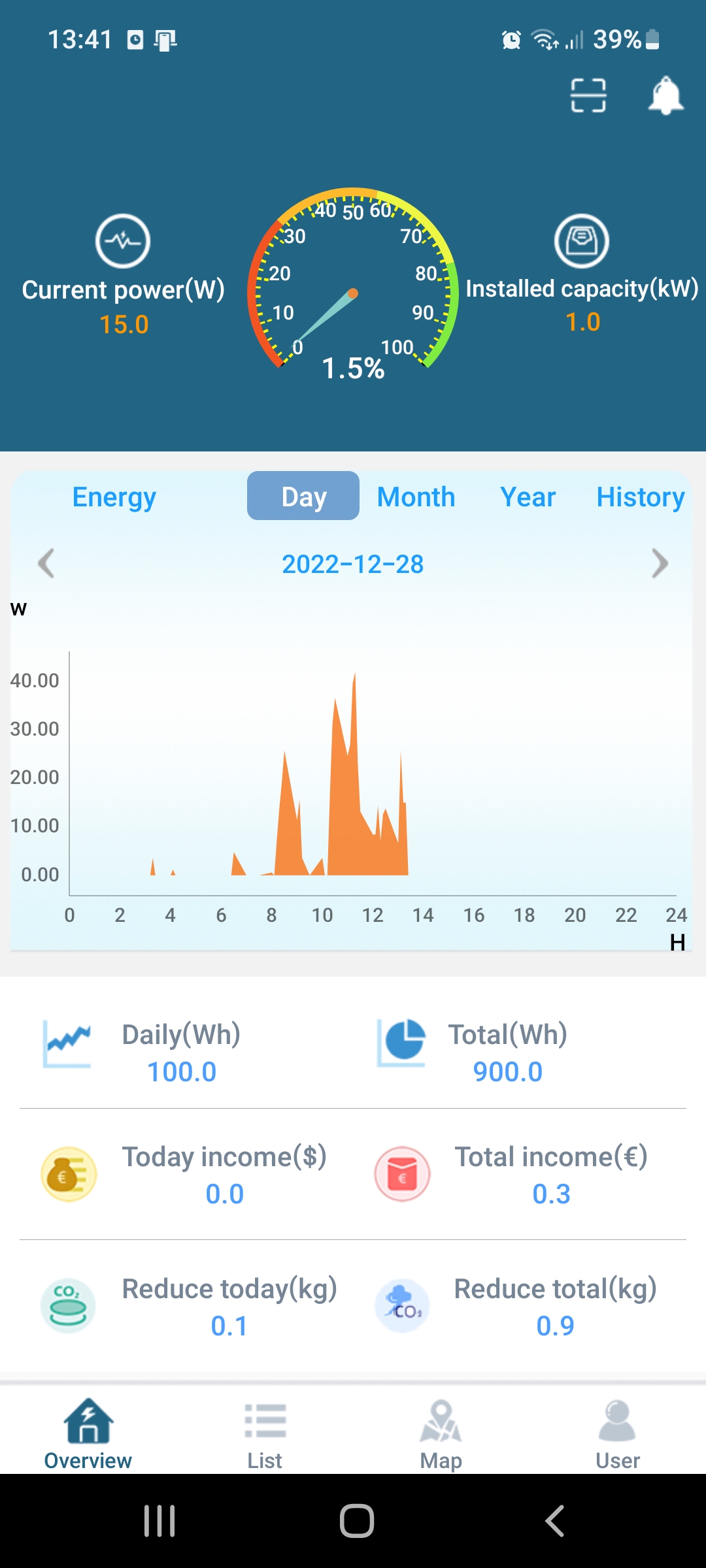

Anbei noch 3 kleine Fotos. Die ersten 100Wh aus der SUN App (Screenshot von 13.30Uhr) und die Wetteronline Karte von heute zum Zeitpunkt der Videos sowie die neue Froggit Wetterstation, welche per Sat Halter mit an den Mast der Ista kommt.
Meine Spielerei läuft endlich... Nun bin ich gespannt, was ab jetzt so geht.
PS die 800Wh aus der SUN App, die man im Foto sieht, waren vorher von den ganzen Akkuschrauber und Bohrmaschinentest, aber nicht aus dem freien Feld. Der Fronius Windrad Zähler steht nach nun knapp 2 Monaten auf 8,25kWh Eigenverbrauch und seit heute auch die ersten 0,1kWh Einspeisung...
Wie man sich über ein paar Watt so freuen kann. Guten Rutsch und vielen Dank an alle, die mir hier geholfen haben!
@Che meinst du die von dir erstellte SUN Kennlinie müsste mit 5 statt 3 Flügeln angepasst werden? In welche Richtung? Oder sollte das genauso weiterhin passen?
Screenshot 20221228 134154 SmartClient App
Dateiname: Screenshot 20221228  …  App.jpg
Dateigröße: 480.83 KB
Titel: Screenshot 20221228 134154 SmartClient App
Heruntergeladen: 937

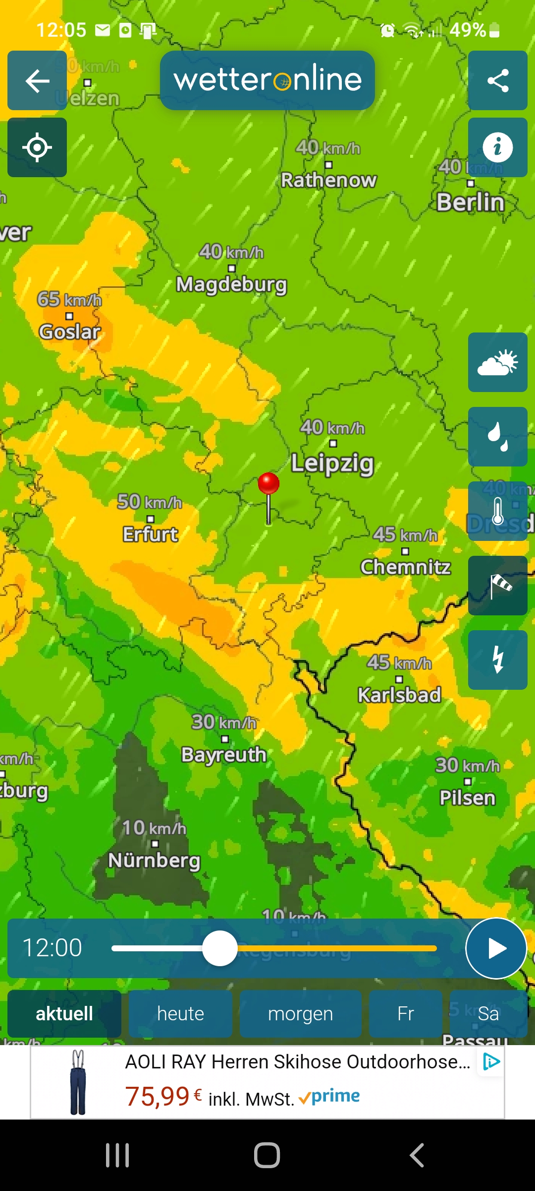

Wetteronline 0221228-120508
Dateiname: Wetteronline 0221228-120508.jpg
Dateigröße: 1.09 MB
Titel: Wetteronline 0221228-120508
Heruntergeladen: 888

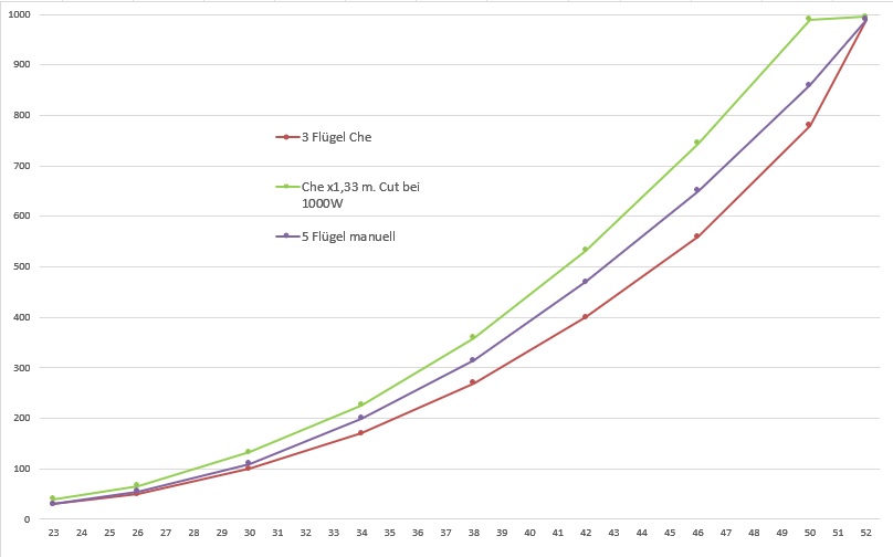

Beiträge: 3560
Gepostet: 28.12.2022 - 17:35 Uhr  ·  #246

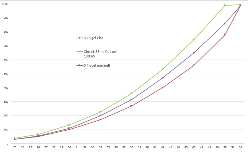

Glückwunsch, erst einmal, mich freut es dass du nun eine Konstellation gefunden hast, die dir Spaß macht.
@che meinst du die von dir erstellte SUN Kennlinie müsste mit 5 statt 3 Flügeln angepasst werden? In welche Richtung? Oder sollte das genauso weiterhin passen?
Eigentlich müsste die Kennlinie noch angepasst werden können.
Das Windrad hat nun bei gleicher Drehzahl (~Spannung) mehr Drehmoment (~Strom)
Theoretisch kannst du den Strom, passend zu Spannung um 5/3 = 1.66 erhöhen.
In der Realität vermutlich etwas weniger, also z.B. 1.33.
Geschätzt wäre mit einer Anpassung der Kennlinie 30 .. 50% mehr Leistungsentnahme möglich.

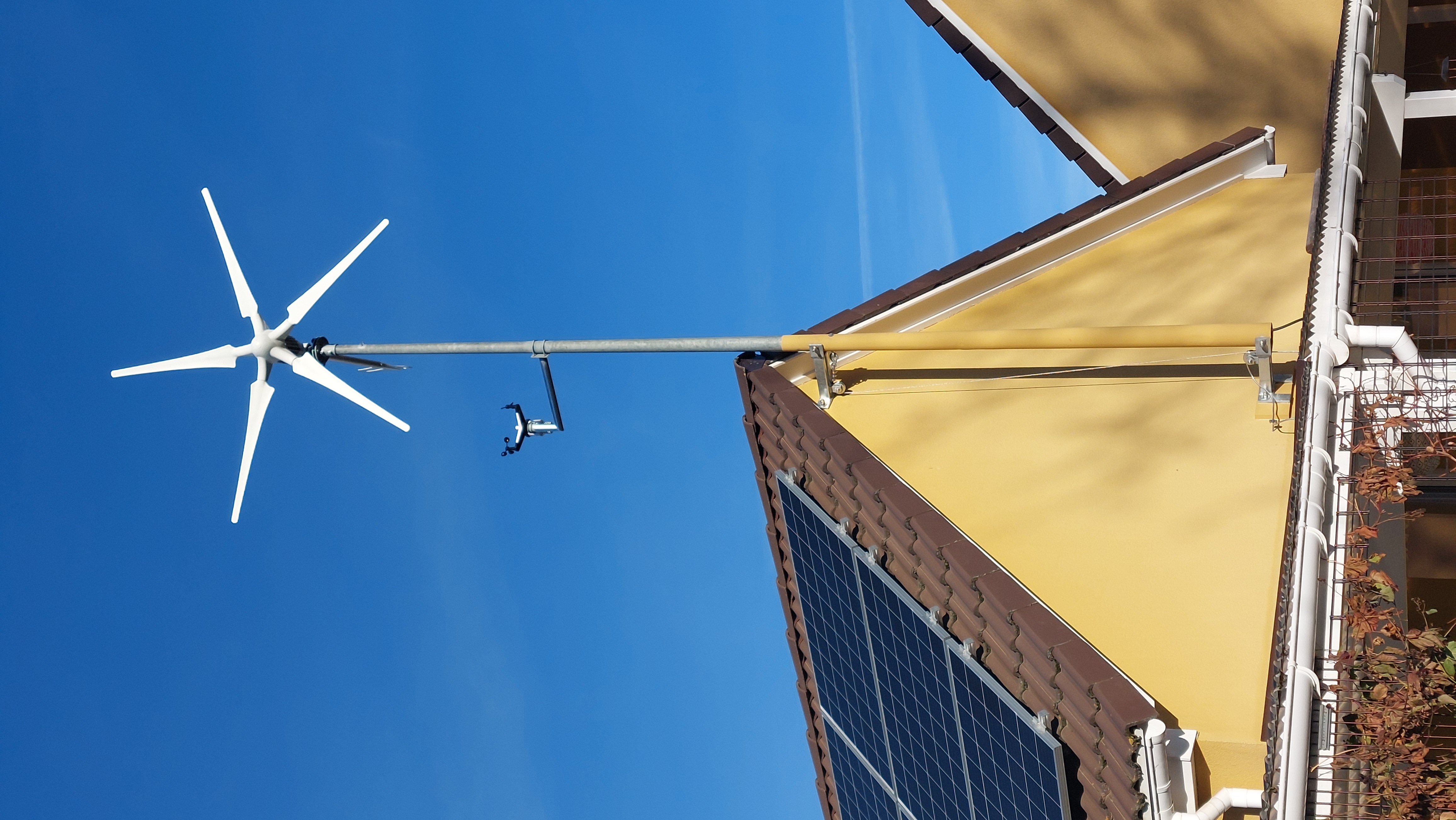

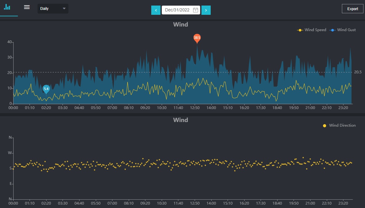

Ich danke euch und habe nun per Excel mit dem Faktor 1,15 angepasst. Aber nur in der Mitte. Also den Anfang so flach gelassen und so, dass ich am Ende weiterhin auf meine 53V Dumpload ziele und 60V Kurzschluss. Der letzte Punkt im SUN sind halt 52V @ 990W. Ich müsste dort leer lassen um früher auf 990W zu zielen. Das wäre beim sturen Faktor 1,33 dann so. Ich hab mal eine Grafik der 3 Kennlinien angehangen. Che seine original Windkanal Linie für 3 Flügel, diese mal 1,33 und was ich mir dann dazwischen gebastelt habe und aktuell teste.
Weiterhin ist nun meine Wetterstation verbaut. Endlich konkrete Messungen der Windgeschwindigkeit. Die Froggit ist richtig gut dargestellt. Ich sehe alle 15s den aktuellen Wind und zusätzlich die dabei aufgetretene höchste Böe. Weiterhin wird direkt der Mittelwind der letzten 10min und die Tageshöchstböe direkt angezeigt! Auch dazu mal ein Bild. Ich habe die ca. 30cm unterhalb vom Windrad montiert. Meint ihr das diese Stelle geeignet ist?? Oder sind dort zu viele Wirbel vom Windrad selber?
Vibrationen am Mast treten an der Stelle leider auch auf, hin und wieder ein Schwingen. Der Mast ist ja nicht 100% starr. Sind so dennoch sinnvolle Messungen möglich oder muss ich mir eine andere Stelle bauen? Was meint ihr?
So gemessen kann ich vorerst bestätigen, dass die Ista mit 5 Flügeln dann bei ca. 14kmh anläuft. Und hält der Wind an, finden ab 13kmh 10W Einspeisung am SUN statt. Nur 16kmh und schon schnallt der SUN auf 20-30W hoch. Lässt der Wind nach bleibt der Rotor ca. bis 8kmh in Drehung. Alles aber nur erste Versuche.
Thema Gewichte: Lieber erstmal nicht. Bin jedes mal froh, wenn die 25kg aktuelles Gewicht wieder heile in der Luft sind :-) Meine 20€ Seilwinde wurde zwar gepimmt, aber der Kurbel an sich vertraue ich immer noch nicht wirklich. Alles andere hält und klappt gut. Eine Schraube oben raus, kleiner Schubs und abwärts geht´s.
Edit: Demnächst kann ich ja mal ein Video von der Wetterstation und meinem Energiezähler am SUN machen. Beide haben ca. 15s Updateintervall. Kann man relativ gut sehen, wieviel Watt bei welchem Wind. Falls das mit der Messung an o.g. Stelle i.O. ist.

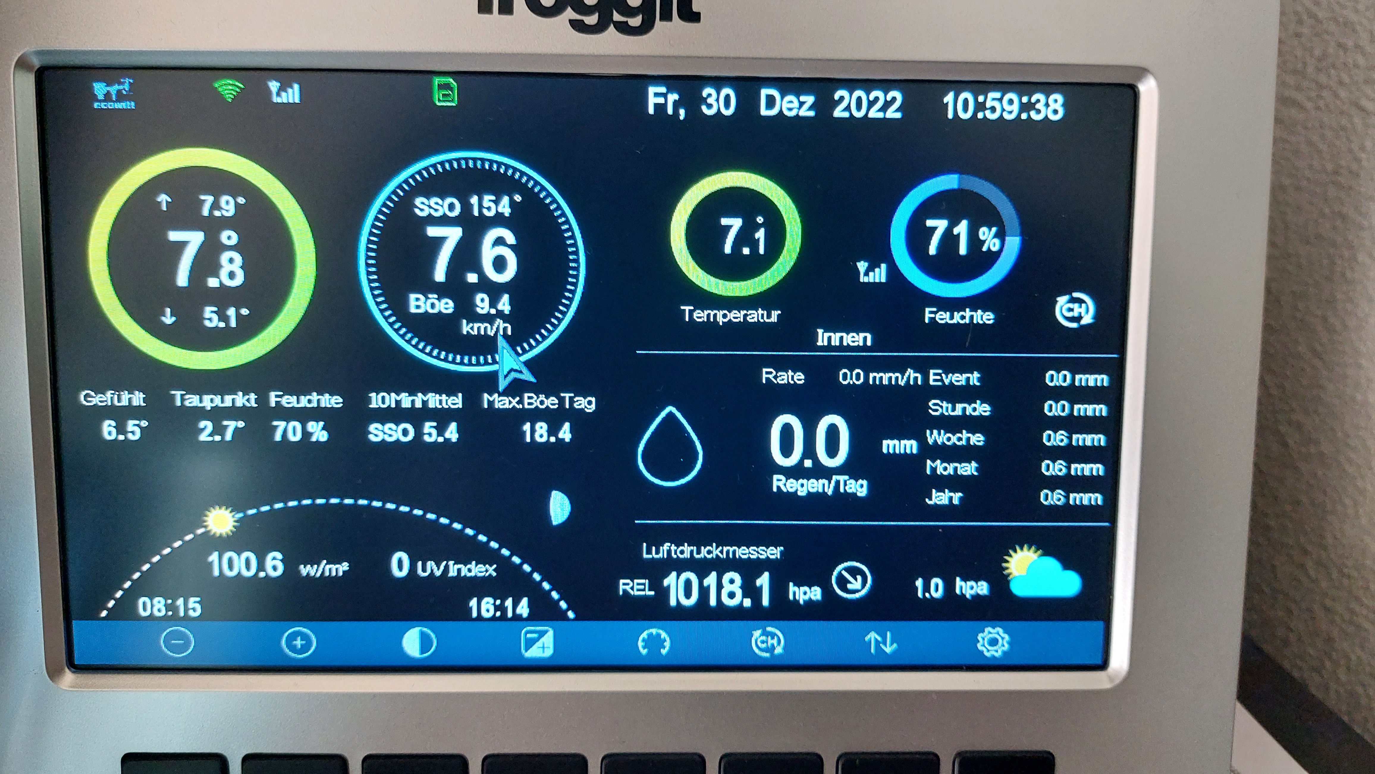

Froggit Display
Dateiname: Froggit Display.jpg
Dateigröße: 3.48 MB
Titel: Froggit Display
Heruntergeladen: 830
Anbringungsstelle Wetterstation
Dateiname: Anbringungsstelle We … tion.jpg
Dateigröße: 3.46 MB
Titel: Anbringungsstelle Wetterstation
Heruntergeladen: 857

Wenn Du etwas unterhalb des Rotors noch 3 Stage, eines den First entlang zur gegenüberliegenden Giebelwand und die anderen beiden (Drahtseile) am Boden etwas abseits von der vorderen Giebelwand wo der Mast angebracht ist verankern könntest bekämest Du wahrscheinlich die Vibrationen und Schwingungen so in Griff dass diese Dir nicht die Mastverankerung an der Giebelwand ermüden und möglicherweise locker machen können weil der relativ lange Mast sonst ziemlich viel Hebeldruck auf diese Verbindungen ausüben kann. Schwingungen und Schwankungen machen das ja noch bedeutend schlimmer!.
Was ich an Deinem Windmesser sehr interessant finde ist die Messung der Spitzen in den Böen.weil man daraus, der niedrigsten gemessenen Windgeschwindigkeit und aus den nächsten 15 Sekunden Phasen herauslesen kann wie lange es Dauert zwischen höchster und niedrigster Wingeschwindigkeit.
Eine volle Phase zwischen Auf und wieder Abflauen des Windes dauert selten weniger als 20 Sekunden.
Du wirst das mit dem Fünfflügler der nun so gut funktioniert wahrscheinlich nie brauchen, für jemanden, der seinen Rotor optimieren möchte ist es aber wertvoll das ermitteln zu können weil man ja möchte, dass der Rotor schnell wieder aus dem Tiefpunkt herauskommt oder aber dass er mit Schwung gut durch das Loch hindurch kommt.
Beiträge: 4575
Gepostet: 30.12.2022 - 20:22 Uhr  ·  #255
Einerseits ist es so, dass wegen größerem Drehmoment bei geringerer Drehzahl schon bei geringerer Spannung mehr Leistung umgesetzt werden müsste, wenn der Generator mitspielen kann. Der ist aber für die TSR der 3 Blätter ansich auch schon zu schwach....
Hoffentlich wird er nicht bei Sturmsicherung durch Überlastung mittels Kennlinie, oder darüber mittels Ersatzlast/ Kurzschluss einfach überdreht.
Bisher habe ich mich ja an die Windkanalmessungen gehalten, für die 3-Blatt Anlage. Bei 5 Blättern braucht man nun ein gutes Händchen....
Woher mag das Zischen kommen?
Möglicherweise zu viel Anstellwinkel. Dann dreht sie zu langsam, wird zu stark belastet.
Wenn sie zu schnell dreht, dann meines Wissens nach eher evtl. ein Pfeiffen.
Irgend ein Geräusch wird es aber wohl immer geben. Zudem müssten die Blätter für den 5-Blatt-Rotor ansich ne andere Geometrie haben.
Kommt gut rüber!
Grüße, Che
Kann sein, dass Du mit meiner Kennlinie sogar weiterhin gut fährst.
Wo ich Dir zum Schluss gute Hinweise geben kann, ist beim Aussuchen des Typs Grafik (Kurve) bei EXCEL zu diesem Zweck.
Deine X-Achse ordnet Werte mit unterschiedlichen Abständen so an, als ob sie gleiche Abstände hätten. Daher auch die sonderbare quasi lineare Darstellung zumindest eine Deiner Kuven im höheren Bereich.
Abhilfe:
Punktdiagramm (XY) nehmen!
Da gibts noch Unterversionen mit Linie zwischen den Punkten, welche man sogar glätten kann.

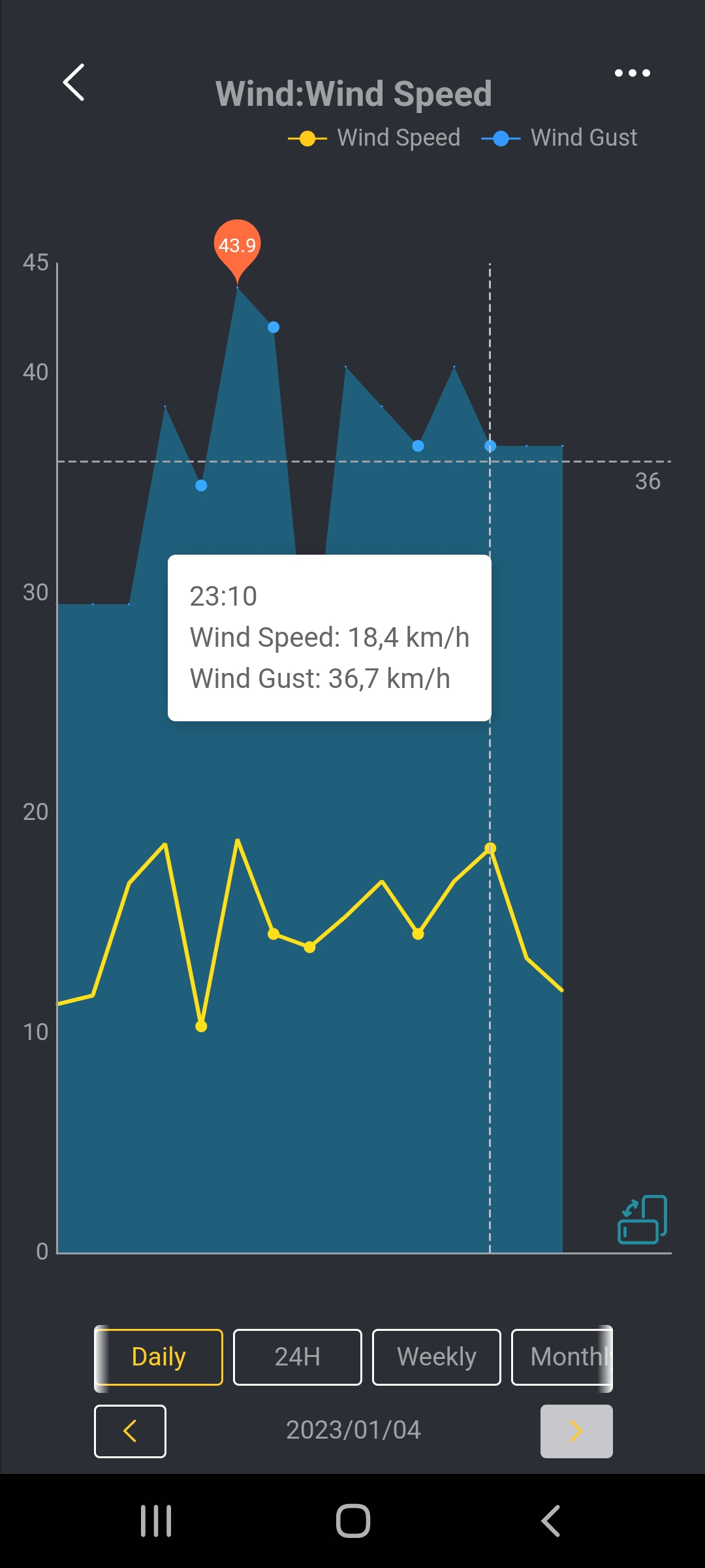

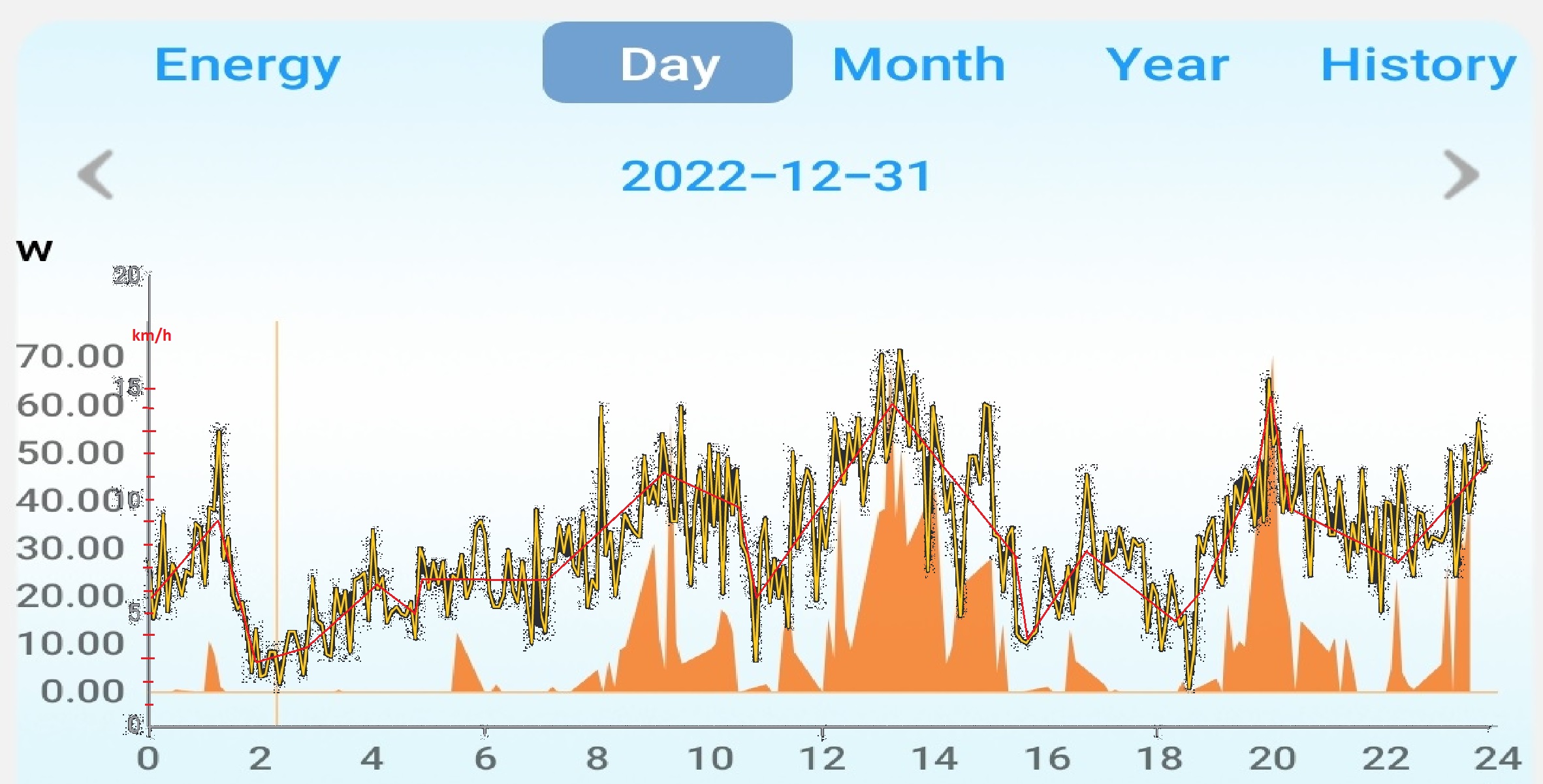

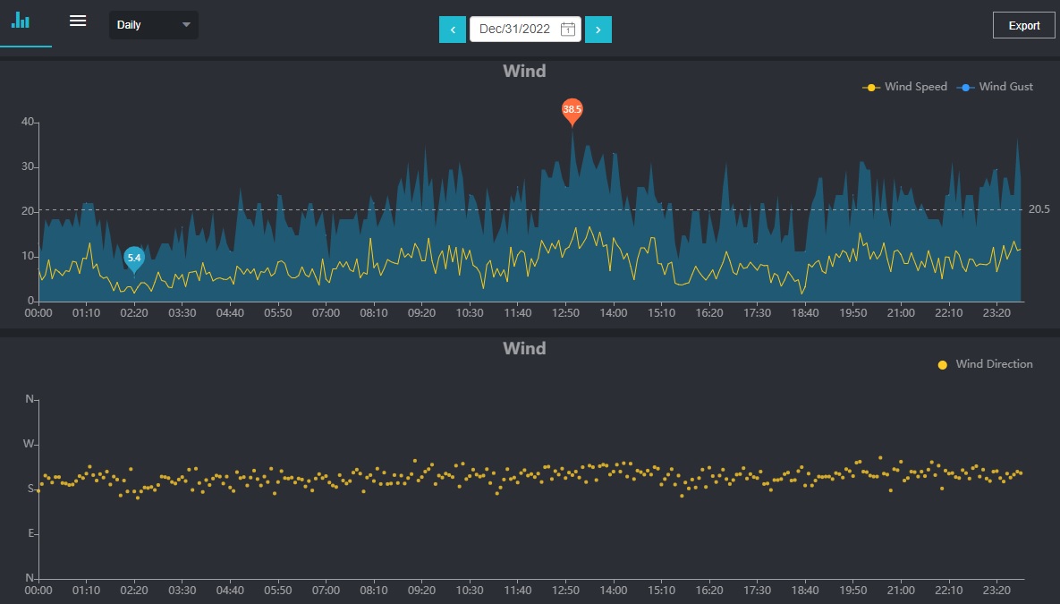

Gesundes Neues an euch! Ich hab mal was gebastelt, soviel meine Windows und Paint Kenntnisse hergeben. Für alle die es genauer interessiert, was die Ista i2000 untenrum, mit dem Sun so zu Stande bringt. Mehr ist bei mir erstmal nicht drin.
Es ist fast noch besser, als vorab genannt. Ich habe die mittlere Windgeschwindigkeitskurve vom 31.12. über die Erzeugungskurve aus der SUN App gelegt.
Man nehme z.B. den 15Uhr Bereich. Mittlerer Wind ca. 13km/h (3,6m/s). Mittlere Einspeisung ca. 25W. Und damit so ziemlich genau in dem Bereich, den man laut Windkanalmessung erwarten würde. Theorie durch Praxis bestätigt, würde ich sagen. Wenn denn nur mal "sauberer" Wind bei mir wäre. Wobei die Verteilung der Windrichtung ganz gut erscheint im Mittel, das Bild auch mal mit anbei.
Edit: Ab 500W gehen im SUN übrigens die Lüfter kraftvoll rein. Hatte ich gestern 1-2x für einen Augenblick. Meine Top Werte bisher.
Edit2: Die Wetterstation am Mast kann dort bleiben würde ich sagen. Bewegungen sind trotz Böen kaum zu erkennen. Vibrationen, muss sie aushalten.
Watt über Wind Ista i2000 untenrum
Dateiname: Watt über Wind.jpg
Dateigröße: 526.45 KB
Titel: Watt über Wind Ista i2000 untenrum
Heruntergeladen: 850
Windverteilung 31.12.2022
Dateiname: Windverteilung.jpg
Dateigröße: 115.4 KB
Titel: Windverteilung 31.12.2022
Heruntergeladen: 815

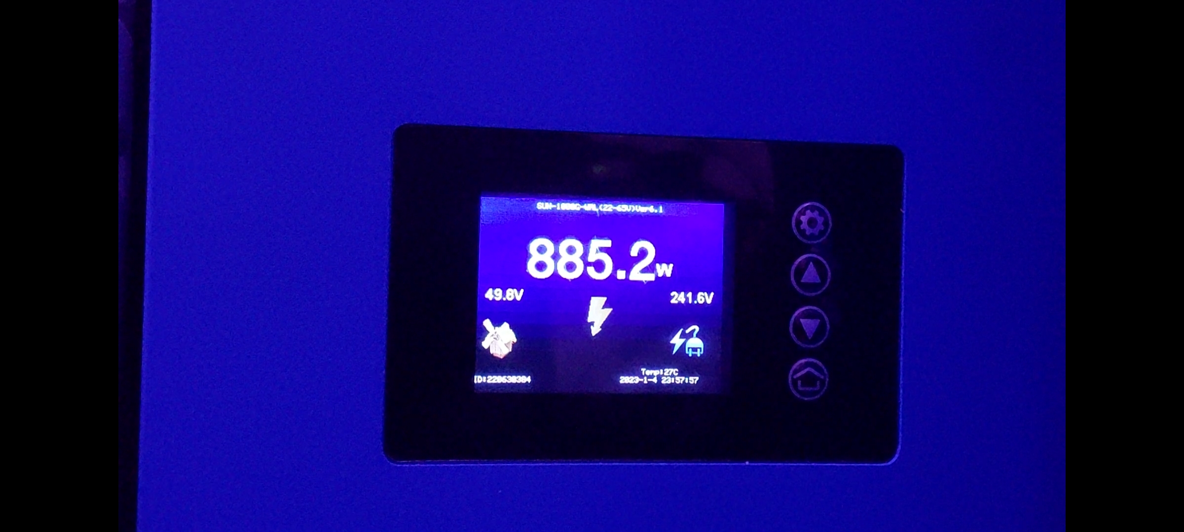

Gepostet: 04.01.2023 - 23:33 Uhr  ·  #259
Sitzt man so vorm Wechselrichter und plötzlich kommt ne Böe mit 40kmh bei mir durch... 890Watt. Und ich hab es auf Video: https://youtu.be/uZn7uro4l2I
Jetzt wirds spannend, hält der Mast, das Windrad, der Chinakracher. Mach gerade ne kleine Nachtschicht vorm WR. Der Dumpload hat schon 1x rein springen müssen. Den hört man. Klirrt so seltsam. Und den hatte ich heute vorher schon mal getestet indem ich ihn auf 30V gestellt hatte. Da ist der SUN hervorragend gewesen. Er macht genau glatt die 100W, die bei 30V kommen müssen, hält dann perfekt die 30V ein und schickt den Rest in den Dumpload...
Aber jetzt wird es richtig ernst hier. Böen über 35kmh kommen immer öfter durch. Zum Glück nur Böen bei mir, kein Dauerzustand. Bis jetzt...
Laut Wetteronline sollten wir aktuell übrigens 30kmh Wind mit Böen bis 55kmh haben. Bei mir kommen durch im Mittel 15kmh mit 35er Böen. Bilder anbei.
Nachtrag: Das mit dem Zischen ist erstmal weg, ich fahre jetzt wieder Che seine Standard Kurve für die 3 Flügel. Irgendwie kam mir die subjektiv am besten vor.
Nachtrag: Oha, gerade 2s Dumpload, die Böe war wohl etwas stärker und schneller. Der SUN kam gar nicht hinterher. War gerade mal bei 400W. Spannend spannend...
Wetteronline aktuell
Dateiname: Screenshot_20230104- … adar.jpg
Dateigröße: 1.08 MB
Titel: Wetteronline aktuell
Heruntergeladen: 776
Wetterstation aktuell
Dateiname: Screenshot_20230104- … witt.jpg
Dateigröße: 249.18 KB
Titel: Wetterstation aktuell
Heruntergeladen: 798
Sun bei 40er Böe
Dateiname: Screenshot_20230104- … lery.jpg
Dateigröße: 872.79 KB
Titel: Sun bei 40er Böe
Heruntergeladen: 813
Beiträge: 5279
Gepostet: 05.01.2023 - 08:19 Uhr  ·  #260
Da hast Du ja eine interessante Nacht hinter Dir!
Mit solchen Windverhältnissen, die man bei mir (Harz) für Thüringen - Dein Standort - Deiner Beschreibung entsprechend nachempfinden kann hast Du wohl gleich ein Gefühl dafür bekommen was Dein Masthebel (ist ja doch relativ lang und damit sehr effektiv bezüglich Hebeldruck) bewirken kann.
Vielleicht denkst Du inzwischen auch schon über eine Abspannungsmöglichkeit mit Drahtseilen nach. Diese kann man auch letwas abfedern so dass keine allzu abrupte Zugkraft einsetzen kann.
