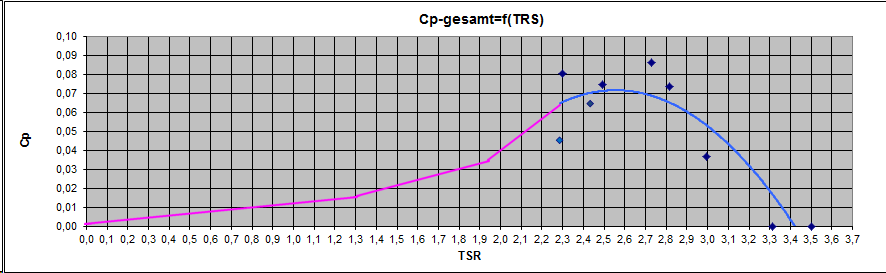

Gerade nochmal nachgedacht über den Asynchronen. Brigt hier nicht viel, weil die Kennlinie zu kurz ist.
Bereits bei TSR 1,9 geht die Leistung auf Null. Nenn-TSR 2,65/1,9=1,39.
Damit die Drehzahl bei 4 m/s - 810 - multipliziert ergibt 1130.
Wieder rein in die "Erwartungsdaten" zeigt, das ist bereits zwischen 5 und 6 m/s!
Darüber ist Strömungsabriss und energetisch Ruhe.
D.h. anhand Abb. 21 in bekanntem Link, die Hälfte der Jahresenergie ist nicht nutzbar.
Max. Leistung nur um 1000W, vielleicht 1200!

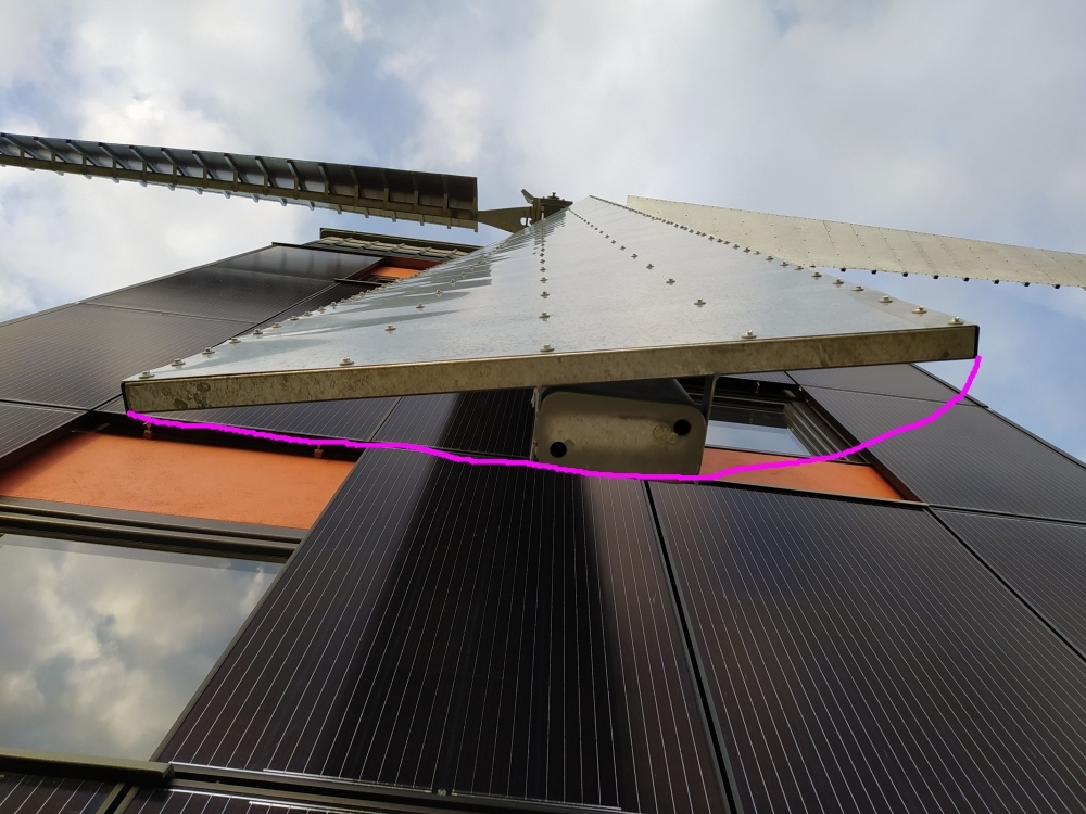

Hoffentlich ist die Idee bezüglich Flügel vom Herrn M nicht folgende:
Generell richtig,
aber am Blattende schon 17% relative Dicke, das ist viel für ne Blattspitze.
Außerdem, wie viel wird es zur Nabe hin sein? Da hat der Balken noch mehr Abstand.
Arbeitsprofile gehen etwa bis 25% dicke.
Der Cp würde wesentlich steigen, die TSR aber sinken. Beides wegen mehr Ca.
Es ist aber gerade die TSR, die hier bei etwa 4 bzw. gar 4,4 liegen sollte, damit der Synchrone seine Leistung voll entfalten kann.
Mal abgesehen von dem Grab an Schrauben oder Pop-Nieten, das das nötig wäre,
die Kennlinie müsste komplett neu vermessen werden.

Deine Berechnung bezüglich Nenn-TSR, Nenn-Drehzahl und Nenn-Windgeschwindigkeit verstehe ich nicht richtig (liegt an mir denke ich).
Und bei TSR < 3,4 fängt der Rotor an Leistung zu bringen, stimmt das?

Trotzdem würde ich sowas nicht machen - Full Stall schon zwischen 5 und 6 m/s.
Bei der Berechnung habe ich mir übrigens einen gedanklichen Umweg geleistet, der aber zum selben Ergebnis führt.
Hätte auch rechnen können:
"Bereits bei TSR 1,9 geht die Leistung auf Null. Nenn-TSR 2,65/1,9=1,39."
Bezugsbasis 4 m/s.
4 m/s *1.39 = 5,56 m/s Dann etwa geht der Rotor in Full Stall. Ist sogar genauer.
Zum Verständnis: Bei gleichbleibender Drehzahl (Asynchronmotor) verringert sich die TSR auf die Hälfte wenn der Wind doppelte Stärke an nimmt. Es ist linear.

Mal sehen, was Herr M noch am Blatt modifizieren will.
Momentan würde ich die Version Synchrongenerator nehmen und schon früher das Auslösegewicht für die Bremse fallen lassen. Geht ja auch schon bei z.B. 12 m/s oder noch eher.

Danke Che für die Aufklärung zum Gewichtsunterschied von asynchron Motoren mit gleicher Leistung und unterschiedlicher Drehzahl ;-)
Bezugsbasis 4 m/s.
Ist Folgendes richtig?
Bei Bezugsbasis 5 m/s wäre dann 6,95 m/s Full Stall
Stimmt auch Folgendes?
Nenn-TSR 2,65/3,4=0,78.
Bei Bezugsbasis 5 m/s wäre dann 3,9 m/s Einspeise beginn.
Wäre das überhaupt sinnvoll und technisch möglich 5 m/s als Bezugsbasis zu wählen?
Ich finde das Fenster schon ziemlich eng. Noch dazu kommt der Schlupf beim Asynchronen.

Und wenn der Cp zwischenzeitlich auf Null gegangen ist? Aber lassen wir das!
Wäre noch denkbar, mit 2 Drehzahlstufen zu arbeiten. (Muss ich drauf kommen auf die Version!?)
1. Stufe Synchrondrehzahl 750 zwischen 3 und 4 m/s. Da passiert energetisch nichts. Darunter als Motor,
drüber als Generator.
Ansich bei 4 m/s mit 800 u/min möglicherweise schon max. Leistungsvermögen, in Anlehnung an Motor bei 700 u/min.
Dennoch mal angenommen es geht bis zur Drehzal von 5 m/s, etwa 1000 u/min. Da muss schon umgeschaltet werden in die
2. Stufe. (Warten bis der Cp bei 5,56 m/s Null geworden ist, macht ja keinen Sinn)
So nun, bei 5 m/s *1,39= rund 7 m/s ist der Cp wieder auf Null! Etwas Leistung noch also nur bis ca. 6,5 m/s.
Das macht doch keinen Sinn. Die Kennlinie ist einfach zu kurz.
Ist geschuldet dem aerodyn. "Bremsbalken" hinter der Blattbeplankung.
Gerade nochmal nachgedacht und daher folgende Selbstkorrektur:
Der Cp geht erst bei TSR Null wirklich auf Null.
In Wirklichkeit sehen Kennlinien ja prinzipiell so aus:
Natürlich schön rund, aber wollte das "Mauszittern" vermeiden.
Habe zuvor in EXCEL die beiden Punkte nahe TSR 1,9 deaktiviert. Die hatten sich gebildet, weil ich einfach Sorge hatte, dass die Mühle bei wenig Wind stehen bleibt. Daher hier nur mit 1 von 4 möglichen Belastungsstufen gearbeitet.
Konnte ja nicht ahnen, dass selbst bei 2,1 m/s noch sauberer Lauf erfolgt, dann allerdings im Leererlauf.
Wird also der Asynchron-Generator bei höheren Vw, die zu TSR unter 1,9 führen, nicht als Motor arbeiten müssen.
Wäre auch komisch.
Ob das wesentliche Konsequenzen hat bezüglich 2 Schaltstufen, das soll Derjenige nachrechnen, der dieses Prinzip faforisiert.

Der Cp ist mit 0.1 ja eh schon recht klein. Che hatte folgende Gründe dafür ausgemacht:
- Windstau durch den Turm im unteren und seitlichen Bereich
- Tragarme des Rotors
Am Windstau durch den Turm kann man wenig machen, außer vielleicht den Rotor Durchmesser zu erhöhen.
Die Tragarme des Rotors könnte man versuchen zu kaschieren, ich kann nicht beurteilen wie viel das bringt.
Eine Idee hätte ich bei den Tragarmen des Rotors noch:
Mit Folie oder Plane z.B. 3 Meter der Spitzen der 4 Rotor Blätter umwickeln, tapen und dann noch einmal messen,
bevor man aufwändigere Dinge macht. Ob sich das lohnt weiß ich auch nicht, jedenfalls ist der Aufwand überschaubar klein.
