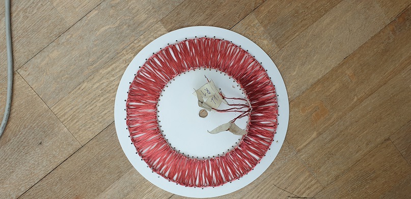

..... so wie ich es mir gedacht hatte. Es stimmt !
Eisen ist in diesem Fall nicht notwendig , macht keinen Unterschied .( wenn ist er so gering, dass ich es nicht experimentell nachweisen kann !)
Es kann auch nicht anders sein, weil die Feldlinien nur so laufen können .....;-)
Spulen wickeln ist wieder so eine Sache .... sollen ja wieder eine "endlos Schleife" werden ohne Lötverbindungen zwischen den einzelnen Phasenspulen... Anfang und Ende sollen außen am Rand der Spule enden ...ob es sechs oder mehr Phasen werden , weiß ich noch nicht . Das hängt vom den ersten Wickelerfahrungen ab ...
Gruß Ralf

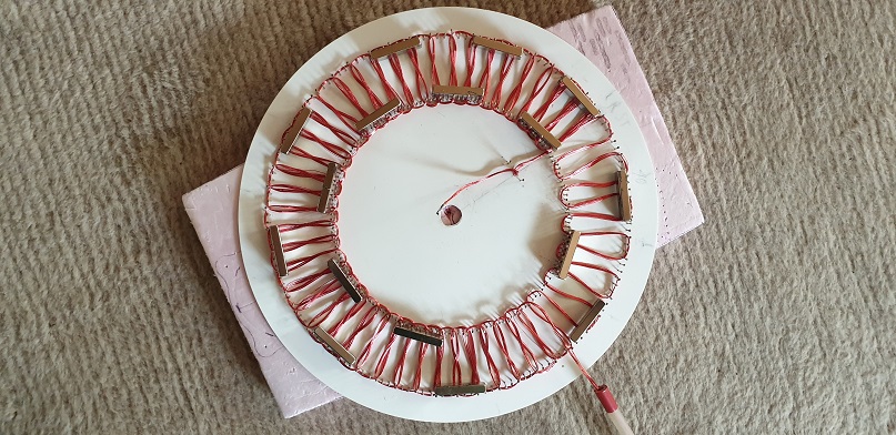

Nur schon mal soviel : Strom kommt bei einer frei Hand 3 min Wicklung raus...( bei Kurzschluß ein deutliches "Gnubbeln " über jedem Pol...!) :-)
Ich melde mich bei Dir

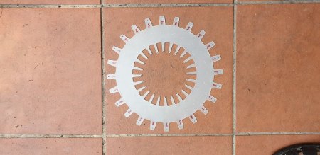

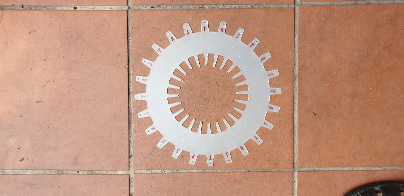

Gepostet: 12.07.2021 - 11:49 Uhr  ·  #291
Hallo, bin auch mal wieder da.
Ich habe ja einige Versuche gemacht eure neue Wickeltechnik umzusetzen aber meine Ergebnisse waren nicht zufriedenstellend. Ich habe zwar schön dünne Wicklungen im Bereich der Magnetlaufbahn erreicht aber immer wieder stark unterschiedliche Widerstände der Wicklungen und verwechselte Anfang /End der Wicklungen gehabt. Zumeist waren das wohl Kurzschlüsse nach dem Pressen und Vergießen und Kabelverhau.
Nun bin ich auf eine ähnliche Methode der Wicklung gekommen die aber eine einfachere Handhabung zulässt.
Als Spulenkörper möchte ich ein 1mm Leiterplattenmaterial verwenden. Das soll ein Ring sein der so breit wie die Spule ist samt Schenkellänge ( Magnetlaufspur ) , Fuß- und Kopfteil der Wicklung sowie einen Überstand an dem ein Stabilisierungsring befestigt werden kann. Dann sind für die Wicklung innen und außen Schlitze für die Wicklung herzustellen so daß nur noch schmale Stege übrig bleiben die aber ausreichend Festigkeit zum Wickeln haben müssen. Jetzt müssen die Spulen des Kupferdrahtes nur noch klein genug sein das sie durch die innere Öffnung dieses Spulenkörpers durchpassen. Das wird also nur bei relativ großen Generatordurchmesser gelingen.
Nun kann dieser Spulenkörper meanderförmig gewickelt werden, also am 1. Steg hoch auf die Rückseite rüber und nach 3 Stegen weiter an der Vorderseite wieder runter und unten am Steg zur Rückseite und so weiter bis der Kreis geschlossen ist. So erzeuge ich die erste Hälfte der Phase R. Die Phase S und danach die Phase T geht genauso. Danach kann man die 2.Hälfte der Phasen genauso auf der Rückseite des Wickelkörpers machen. Ich schalte dann die beiden parallel was den Vorteil hat das man mit halb so dicken Drähten bei gleichen Widerstand arbeiten kann.
Nachteil dieses Systemes ist, das man natürlich gegenüber eurem System einiges weniger Kupfer im Magnetfeld verkraften muß weil durch die Stege nicht vollflächig gewickelt werden kann und dIe Spule um die 1mm des Spulenkörpers dicker wird was den Luftspalt etwas erhöht.
Ich möchte jetzt so einen 3-Phasen Geni bauen mit ca. 300mm Außendurchmesser, 26 Magnete ( 25*10*5) und 24 Spulen mit 0,5mm Kupferdraht. Mal schauen wie viele Windungen ich drauf bekomme. Ich schätze so 20 sind möglich, das ergäbe 480 Windungen pro Phase. Vieleichts wirds aber auch mehr was ich sehr hoffe.

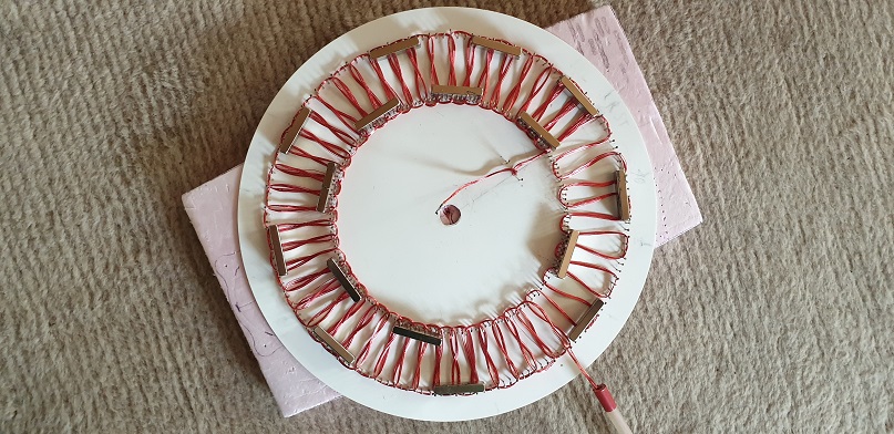

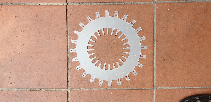

Hallo Aloys und alle anderen Verfechter der neuen Wickeltechnik,
ich gebe jetzt meine Versuche einer verbesserten Wickeltechnik auf, mit mein Wickelkern erzeugte ich immer mehr Leiter im Wickelkopf und Wickelfuß als es mit der Methode der Nadeln als Wickelbasis möglich ist. Hierzu noch ein Bild meines letzten Wickelkernes.
Daher versuche ich jetzt Euerem Vorbild möglichst genau zu folgen, muß nur im Durchmesser kleiner werden, dafür aber einen Wickelkörper erhalten der die Nabe zur verdrehsicheren Befestigung auf dem Tragrohr mit beinhaltet, das läßt sich in der 3d-Drucktechnik dann einfach realisieren.
Meine Daten der ersten Testspule:
Teilkreis des inneren Nadelkreises: 140mm, daher nur ein Winkel von 2,5 Grd weil sich dann noch gerade 2 mm zwischen den Nadeln ergibt. Teilkreis Nadeln außen: 215mm.
Das ergibt 160 Nadeln / Teilkreis.
Dawischen sollte sich eine Magnetspur von außen: 200mm und innen 135mm ergeben. Vorgesehen sind 24 Manete 25mm x 10mm x5mm je Seite auf einer 5mm Eisenplatte.
Als Testspulenkörper habe ich eine 1mm dicke GFK-Ronde mit 0,6mm Bohrungen mit dem Teilkopf auf der Fräsmaschine hergestellt und die Nadeln eingepresst, das hält recht gut. Jede 3. Nadel hab ich weiter heraus gezogen zur besseren Übersicht beim Wickeln, das hat sich gut bewährt.
Beim Abmessen der Länge der Wicklung 1 x rum und zurück mit der Kordel ergaben sich 4,6 Meter Länge, also habe ich 3 Stück Drahtbündel mit 12 Drähten 0,25mm vorbereitet.
Diese Wicklung ergäbe also 54 Schenke pro Umdrehung mit zurück gesamt 108 Leiter im Magnetfeld pro Phase.
Beim Wickeln ergaben sich große Probleme das mir die Wicklungen immer wieder über die Nadeln rutschten so das ich noch nachträglich einen Kreis 2mm Bohrungen außerhalb des Wicklungskopfes und Wicklungsfußes mit der Handbohrmaschine bohrte um während des Wickelns schon etwas binden zu können. Anders hätte ich das nicht bändigen können, es soll ja recht locker gewickelt werden. Nachdem ich die Wicklungen dann richtig gebunden hatte habe ich den Widerstand der Wicklung gemessen, alle 3 Phasen zeigten 0,4 Ohm aber R/S/T im Dreieck geschaltet nur 0,8 Ohm, ich hatte eigentlich 1,2 Ohm erwartet.
Was steckt da dahinter?
Die mechanischen Abmessungen stellten mich zufrieden, ohne den Wickelkörper ist die Dicke von Wickelkopf / Wickelfuß nur 3 mm und in der Magnetspur nur gut 1mm. Ich könnte demnach gut eine 2. Wicklung drauf legen.
Was ich gelernt habe, ich muß unbedingt die Nadeln schräg bohren / einpressen, das geht aber nur wenn der Spulenkörper so geformt ist das der Bohrer rechtwinklig auf das Material trifft, ansonsten wird er abrutschen. Außerdem muß die Wicklung noch lockerer gelingen weil es sonst nicht möglich wird die Magnetspur so dünn zu halten. Hierzu werde ich einen aufgeschnittenen Ring mit 5mm Dicke zum Wickeln in die Magnetspur einlegen den ich danach wieder herausziehen kann.
Ich werde euch weiter berichten wie es mit diesem Generator voran kommt.

Die erste Testwicklung ist fertig um damit die ersten Messungen machen zu können muß ich jetzt die Lagerung der Magnetscheiben fertig machen. Zum Einsatz kommen 2 - reihige Schrägschulterlager weil wir es doch mit beachtlichen Kräften zutun haben. Die Magnetscheibe ist 5mm x 300mm x 300mm ( lasergeschnitten wegen weniger Verzug) und wird auf 300mm Durchmesser abgedreht. Vorher wird jedoch die Innenbohrung und Planheit bearbeitet. Die 4 Ecken werden bis dahin zum Spannen benötigt. Ist leider ein ziemlich schweres Teil.
Meine Statorwicklung hat 28 Meander ( alle 2,5 Grd 1 Nadel ) und jede Phase ist einmal vor und zurück gewickelt und besteht aus 12 Stück 0,25mm Lackdraht. Alle 3 Phasen haben 0,4 Ohm.
Nun meine Frage: Wieviele Magnete 25mm x 10mm x 5mm soll ich optimal auf die Magnetplatte plazieren, es passen bis zu 24 Stück drauf. Ist es besser wenn die einen größeren Abstand zueinander haben? Dann würden es entsprechend weniger Magnete.
Ich habe jetzt eine stabilere Wickelscheibe mit dickeren Nadeln in Arbeit, damit müßte ich doppelt so viele Wicklungen in dem Volumen unterbringen können, also je 2 X vor und zurück wickeln. Diese 0,8mm Stecknadeln haben auch noch farbige Glasköpfe was den Wickelvorgang etwas entspannter macht. Ich hoffe das ich die Wicklung komplett fertig machen kann und erst dann binden muß bevor ich sie von der Wickelvorrichtung nehme.
Diese fertig vergossene Wicklung wird dann in den Statorgrundkörper eingeklebt ( der ist in diesem Bereich nur 2mm dick ) so das eine Wicklung oben und eine Wicklung unten liegt. Die beiden Magnetscheiben laufen symetrisch zum Grundkörper und tragen nicht nur die Magnete mit einem Luftspalt von 10mm sondern sind auch die Befestigungen der Streben des Darrieus Windrades.
Mit sonnigen Grüßen
Herbert
