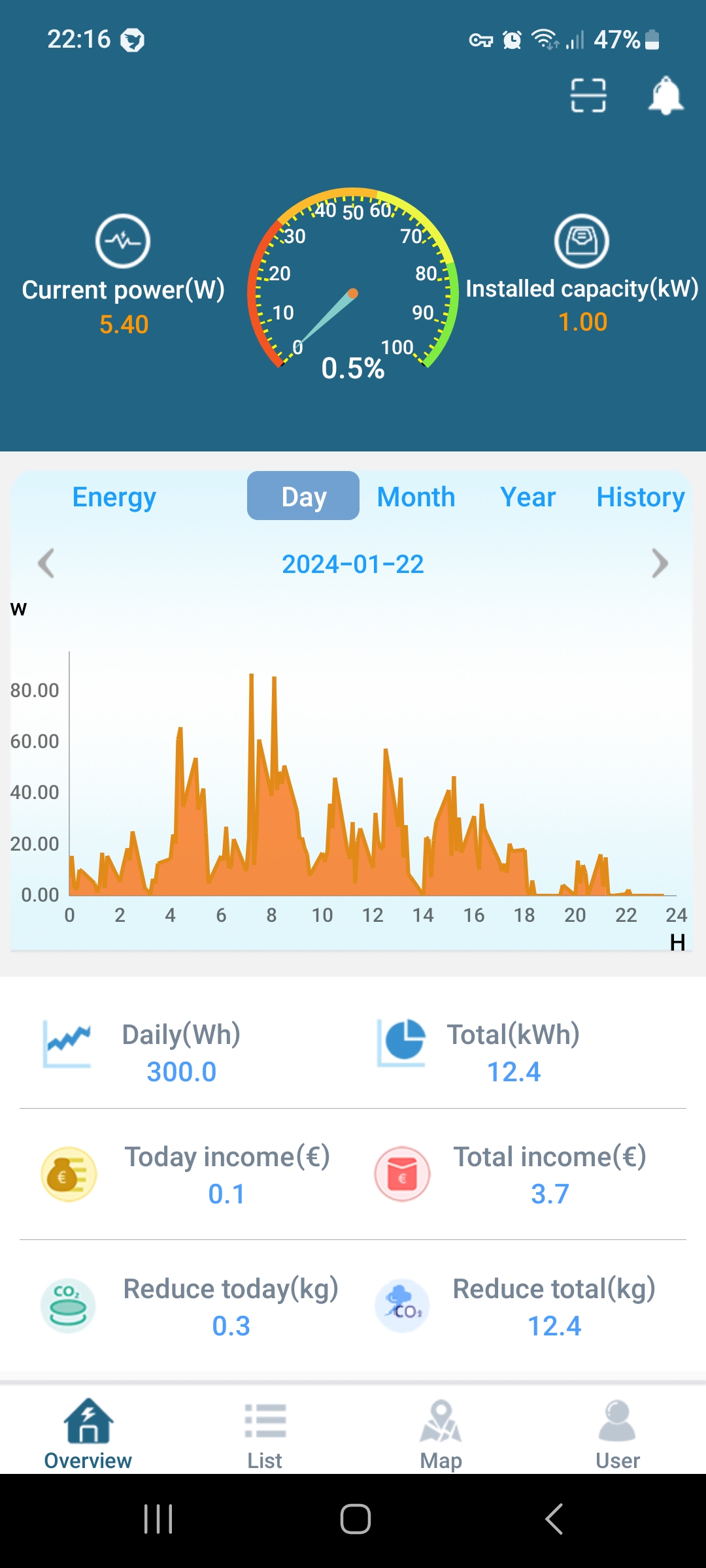

Tagesertrag (mit viel Wind oberhalb meines Standortes) sieht dann immer so aus. Von heute, ist aber übertragbar auf alle "windige" ä böige Tage bei mir. Leider staut sich der Wind oft und jede Böe mit paar hundert Watt wird gleich wieder verwirbelt.
Tagesertrag bei gutem Wind
Dateiname: Screenshot_20240122_ … ient.jpg
Dateigröße: 486.28 KB
Titel: Tagesertrag bei gutem Wind
Heruntergeladen: 725

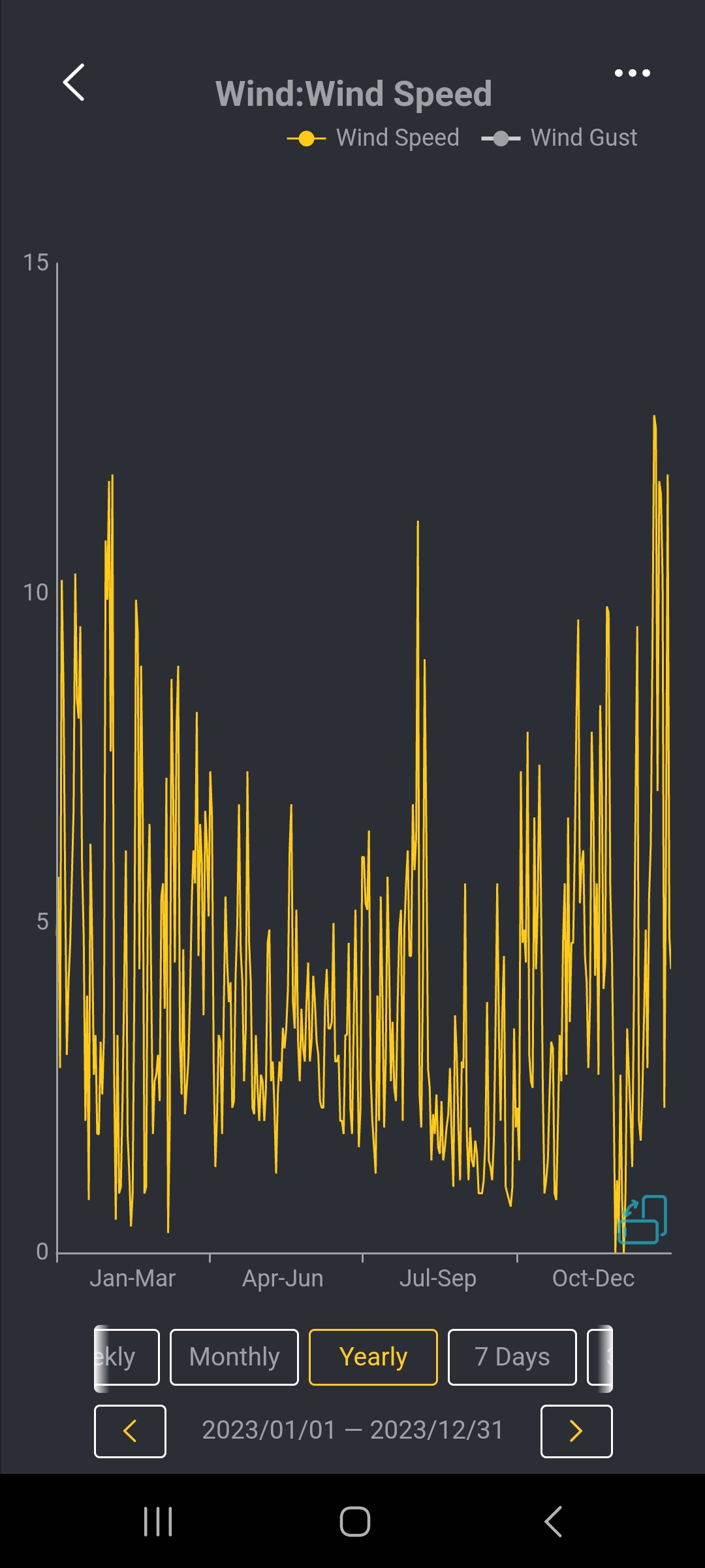

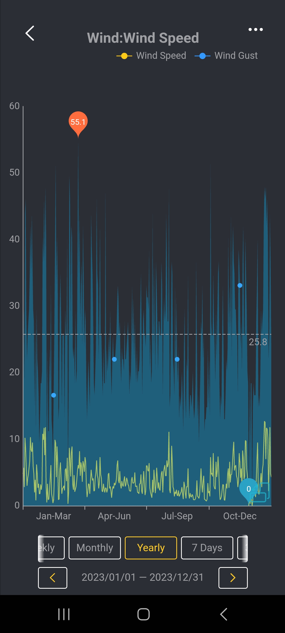

Und ganz vergessen hier noch mein Jahreswind dazu. In kmh! Auf der Achse.
Ohne Böen in kmh
Dateiname: Screenshot_20240122_ … witt.jpg
Dateigröße: 440.68 KB
Titel: Ohne Böen in kmh
Heruntergeladen: 691
Mit Böen in kmh
Dateigröße: 452.58 KB
Titel: Mit Böen in kmh
Heruntergeladen: 719

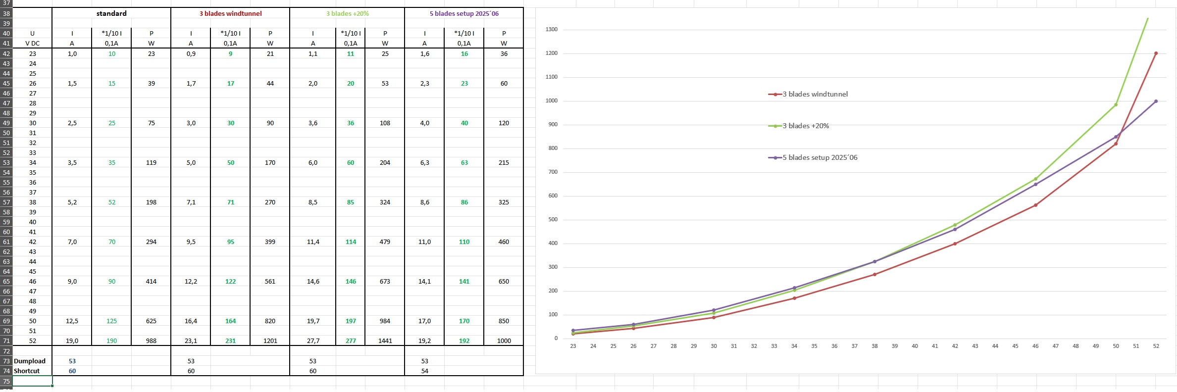

Hier mal meine neue Kurve für den SUN1000 für mein Ista Breeze i2000 mit 5 Blättern und 6° steilerem Anstellwinkel. Berechnet mit Chat GPT und mal sehen, was Che dazu sagt. Hier erstmal das ChatGPT Protokoll:
User:
Hallo, ich habe eine V/I Kennlinie für mein 3 blättriges Kleinwindrad aus einem Windkanaltest. Nun habe ich mit der selben Flügelform auf 5 blättrig umgebaut und den Anstellwinkel 6° steiler gestellt. Was denkst du, um wieviel % sollte ich die Kennlinie vom 3 blättrigen anheben? Wäre die Anhebung z.B. +30% linear oder anders verteilt?

User:
Hier die optimalen Werte aus dem Windkanal für mein Windrad mit 3 Blättern:
23V-0,9A 26V-1,7A 30V-3A 34V-5A 38V-7,1A 42V-9,5A 46V-12,2A 50V-16,4A 52V-shortcut. 52V hat das Windrad bei 12m/s. 23V bei ca. 3m/s.

Naja und als Anhang hier das Bild meiner Excel Datei, was ich daraus gemacht habe:
Dateiname: neue Kennlinie.jpg
Dateigröße: 303.61 KB
Heruntergeladen: 425

Gepostet: 17.06.2025 - 19:23 Uhr  ·  #285
Entzückend, hätte Inspektor Kojak seinerzeit gesagt.
KI begeht z.T. erhebliche Fehler, z.B.:
"2. Steilerer Anstellwinkel (+6°):
- Effekt: Erhöht den Auftriebsbeiwert (Cl) → mehr Kraft pro Blattfläche."
In Wirklichkeit wird aber der Anstellwinkel um 6° erniedrigt!
Dennoch gibts brauchbare Ergebnisse. Wohl weil sich die KI an den Vorgaben +20% orientieren konnte, denn daran sind sie angelehnt.
Ob man am Ende die Leistung steil hoch schraubt, darüber kann gestritten werden.
Die Ersatzlast, zugeschaltet bei 53V, verbrät nochmal 936W zusätzlich. Möglich, dass allein dadurch der Strömungsabriss gelingt.
Der WR den wir meinen verträgt am Eingang durchaus 1200W. Nur so ist es (am Ausgang) ein 1000W-WR.
Zunächst mal noch:
Die Messungen im Windkanal sind in einem gemacht worden, dessen Luftaustritt zwar 3,2m breit aber nur 2,2m hoch ist.
https://www.gst-windkanal.de/ Bin ich später erst drauf gekommen.
Da muss man bei gemessenem Rotor mit 2,20m D oben und unten mit Randverwirbelungen rechnen.
Heute werden für die i-2000 Blätter für D 2,10 ausgeliefert.
Etwas weniger Leistung, aber auch weniger Verwirbelungen oben und unten.
Könnte sich im Endeffekt ausgleichen, so dass die Messungen weiter verwendbar sind.
Allerdings schaffen die Keilunterlagen neue Verhältnisse.
Ich selber gebe neuerdings die Kennlinien raus, s. Anhang. An denen kann man sich orientieren und evtl. auch für 3-Blatt mit Unterlegkeilen die Version 5-Blatt versuchen. Haben sich bei 42V mit 497W (ca. 9 m/s) und bei 36V mit 286W (ca. 7 m/s) Arbeitspunkte recht nah an den Windkanalmessungen ergeben. Ausführung 3-Blatt, Keilwinkel 4 Grad.
