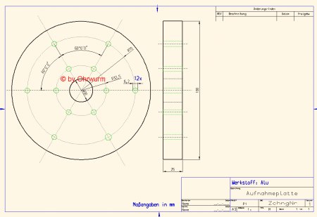

Hallo Lutz,
Ich denke anhand deiner Zeichnung verstanden zu haben was du meintest.
Allerdings werden die Flügel auf der Narbe mit der Wölbung entgegengesetzt deiner Zeichnung aufbeschraubt (also von der Nabe weg).
Dies ist auch zwingend erforderlich, da sich sonst das Profil verziehen würde und Spannungen auftreten. Bliebe nur die Möglichkeit, den Ausschnitt innen anzubringen, was dann aber keine zusätzliche Stabilität gäbe und zusätzliche Verwirbelungen bringen würde.
Ich habe mal überschlagen und mir ausgerechnet, daß die fertige Nabe etwa 1 KG wiegen wird. Nicht schlecht schwer wie ich finde aber wohl kaum in irgendeiner Hinsicht nachr´teilig ausser daß der Versand bei 100 STK wohl kau noch als Postpaket gilt...lol...
Nochmals habe ich mich in der Materialwahl umentschieden. S235 Baustahl scheint mir für meine max.2m Repeller eigentlich ausreichend und ist sehr günstig...und wenn der ne Dicke Schicht Farbe bekomt, gammelt da auch nichts. Ich habe die Nabe nochmals leicht verändert und werde morgen ein Bild einstellen lassen (hoffentlich... :P )

Re: Naben
Gepostet: 27.02.2008 - 19:23 Uhr  ·  #25
Hallo Menelaos
was wäre denn wenn die gewölbte Seite hinten ist
also Richtung Generator?
Vorn wäre dann eine glatte Fläche für eine schöne "Nase" 😉

Hallo Lutz!
Die Flügel müssen aufgrund der Wölbung des Rohrmaterials vornr aufgebracht werden. Anders würden unnötige Spannungen im Material auftreten und das kommt nicht so gut. In der Mitte der Nabe bleibt noch genug Platz für die Anbringung eines Spinners.

Gepostet: 28.11.2010 - 13:04 Uhr  ·  #29
Ich denke eine Nabe von der Stange wird nicht zum Ziel führen. Wer etwas experimentieren möchte sollte in der Lage seine Modifizierung Arbeiten selber planen und fertigen (lassen).
So schaut nun meine Dual-Versuchsnabe aus.
