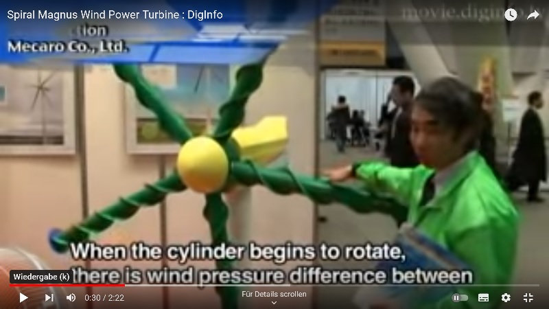

Ich wollte mal fragen, was ihr von diesem Rotor haltet?
Wie verträgt das Flettner Rohr den ständigen Strömungsabriss?
Kann man mit so einer Spirale die optimale Rohr-Drehzahl erreichen?

Erst mal, o-lampe, gehört zu solchen Bildern ein Herkunftsnachweis. Wenn aus dem Netz dann der Link dazu.
Sonst verstößt es gegen das Copy Right.
1. Dass dem Flettner-Rotoren die Verdickung zur Nabe hin fehlen, dazu hatte ich mich schon geäußert.
2. Diese Spiralen nennt man Scuton-Wendeln. Dienen aus meiner Sicht der Vermeidung von Karman-Wirbeln.
Das kann hier aber nicht das Ziel sein, sondern bessere Eignung bei niedrigen Geschwindigkeiten wegen den dann niedrigen Reynoldszahlen. Da wäre aber ein Oberfläche ähnlich eines Golfballs vermutlich zielführender, denn diese starken Erhöhungen der Spiralen bewirken vor allem eins: "...wird...der Strömungswiderstand des Zylinders erhöht." Quelle WIKI.
Das Bild ist nur ein Screenshot aus einem der oben verlinkten Videos. Ich dachte, ihr kennt die Videos schon?
In dem Video wird mMn. erklärt, dass die *Scruton-Wendel* dazu dient, das Flettner Rohr anzutreiben.
Darum die Frage, ob das störend für den Magnus-Effekt ist?
Und ob der Antrieb überhaupt genug Geschwindigkeit erzeugen kann?

Ja welches Video soll denn gemeint sein? Auf sowas lassen sich Abmahnanwälte nicht ein. Die Quelle muss schon daneben erscheinen!
Die Wendeln zum Antrieb. Ach du liebe Zeit....
Wer sagt denn eigengtlich, dass da überhaupt ein Drehmoment entsteht, vor Allem beim Start?

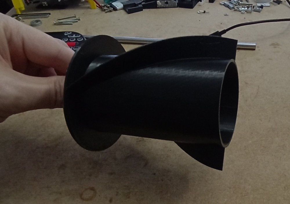

Ich habe einen kurzen Stumpf des Spiral-Magnus Rohrs ausgedruckt und muss gestehen, dass es keine Rotation erzeugt.
Ausser wenn man einseitig auf eine Seite bläst. Bläst man auf die andere Seite dreht er entgegengesetzt.
Da habe ich mich geirrt.

In diesem Video wird bewiesen, dass es sich dreht.
https://www.youtube.com/watch?v=UA1t2_EPkro
Allerdings dreht sich der Rotor nicht nur aufgrund des Magnuseffektes, sondern weil sich der "Korkenzieher" durch den Wind zuerst selbst dreht und dann erst durch den Magnuseffekt ein Drehmoment auf die Rotorachse abgibt.
Im Video wird auch festgehalten, dass sich der Rotor langsam dreht und so auch bei Starkwind stabil bleibt.

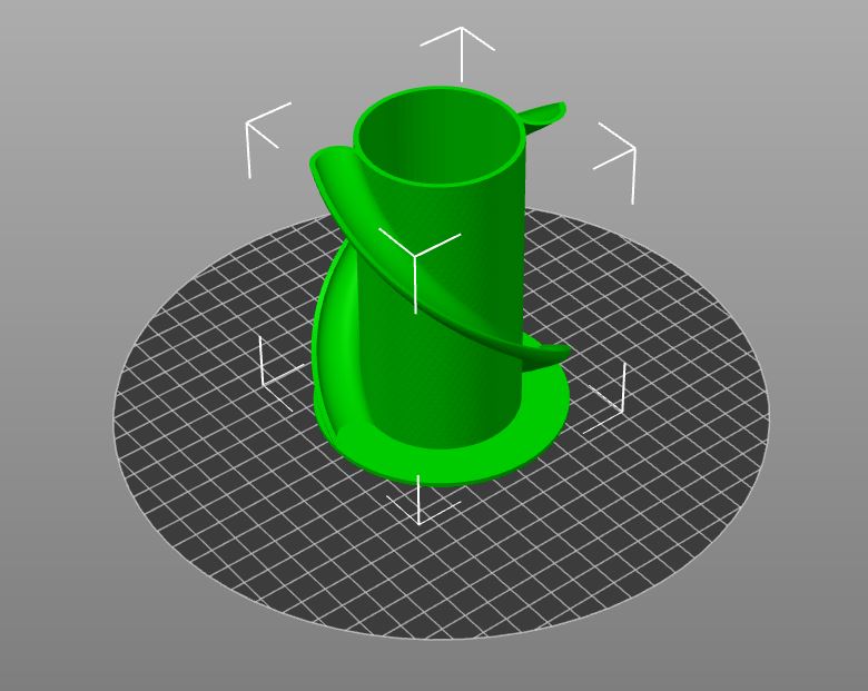

ich habe mich inzwischen nochmal ans CAD gesetzt und ein Flettner Rohr mit Savonius-Schaufeln konstruiert.
Bin gespannt...

Mit "Drehen bewiesen" wäre ich vorsichtig. O_lampe hat geschrieben: "Ausser wenn man einseitig auf eine Seite bläst. Bläst man auf die andere Seite dreht er entgegengesetzt."
Gut möglich, dass die Japaner ihren Raumlüfter immer "richtig" angesetzt haben.
Möglicherweise haben sie auch kleine Antriebsmotoren, die sie umbemerkt zuschalten. Gafäkt wird viel!
Das ganze Konzept halte ich für ein "Schlafmittel", auch aus de anderen schon genannten Gründen.
Nachweise der energetischen Wirksamkeit, gar Vorteilhaftigkeit? Nicht vorhanden. Wetten!

...mit der Savoniusschaufel funktioniert es auch wenn man mittig draufbläst. Werde mal einen Test auf dem Fahrrad machen, mir wird schon ganz schwindelig vom pusten :)
