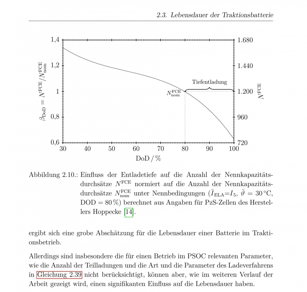

Möchte mal nur bemerken, dass in dieser Grafik vom wieso von vollen Zyklen ausgegangen wurde, (100%?). Das ist aber bezüglich unserer Anwendungen eher wirklichkeitsfremd.
Auch hatte ich die Vermutung, dass das Produkt der Zyklenzahl mal relative Ladung (100%=1) immer gleich zu sein scheint, mit guter Übereinstimmung.
1* 1700 = 0,2 * 8500 als auch in der Mitte 0,3 * 5500 = 1650, was ja auch fast 1700 ist.
Was auch immer das heißt.
Verweise aber doch auf dieses von mir eingestellte Bild, in dem deutlich sichtbar wird, dass langes Lagern bei 30% schädlich ist. Leider ist da keine Kurve drin für längeres Lagern bei z.B. 50%, 60%, 70%.
Zumindest war in der Quelle wohl die Rede davon, dass verstärkte Plattenkorrosion und auch Dentriten-Wachstum eher bei geringer Säuredichte, als bei hoher statt findet, also bei teilentladener Batterie.
Dann mal noch eine Bemerkung:
Forderung, nicht höher als 90% zu laden, wird bei Gasdichten, also Gel oder AGM doch schon einfach dadurch erreicht, dass bei ca. 13,6V Schluss ist, oder?
Und solche Forderungen auch bei Smardphones oder allem was mit Li-Akku betrieben wird:
Sollen es die Hersteller doch im Laderegler integrieren! Bzw. vielleicht haben sie es schon längst.
Mein Laptop von Lenovo jedenfalls hängt mit dem Akku schon jahrelang am Netz, fast 356 Tage im Jahr.
Und da kann ich außer normaler Alterung nichts erkennen.
da ist garnix "wirklichkeitsfremd" oder hasst Du schon mal mit einer 40 kWh Gablerstablerbatterie gelebt über 15 Jahre , red keinen Schmarn

Also, Du entlädst also Deine Batterie regelmäßig zu 100%?
Zu deiner Grafik noch bitte den Kontext, der fehlt.
Gel und AGM nur um 500 Zyklen? Alle, immer noch? Belastbare Quellen im Netz?

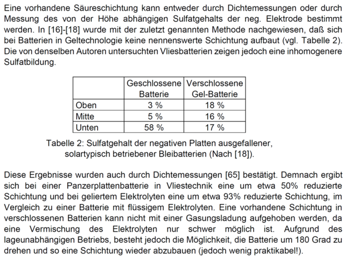

Zur Lebensdauer von Blei Säure Akkus in Abhängigkeit der Entladetiefe:
Die maximale Anzahl Vollzyklen, also die gesamte entnehmbare Energie des Akkus nimmt mit der Entladetiefe ab.
Man beachte den letzten Satz in folgendem Bild, insofern sind die Erfahrungen z.B. von wiso und mir erheblich.
Quelle: rwth-aachen.de

"werden diese 13,6V oder 13.8V endlos gehalten, so wird der Akku auch zu 100% voll." Geht doch garnicht, da das System Blei über den 13,8V eben noch etwas mehr Spannung ermöglicht, bei etwas mehr Energiemenge eben.
Es sei denn, beim Gel-Akku ist die Kapazität eben bei 13,6V mit 100% definiert.
Beim AGM wird die Säureschichtung auch reduziert. Geringer als bei Gel, aber ca. auf 50% gegenüber Normalbauweise.
dazu mal Zitat aus dem PDF vom Jossen, mit bemerkenswerter Empfehlung am Ende - Batterie drehen.
Habe ich bei Starterbatterien aber schon angewendet, allerdings nur mal auf die Seite (90°), das ganze 2x, 1x im Monat.
Die Veröffentlichung war 2015. Die Untersuchungen vermutlich noch davor.
Nicht ausgeschlossen, dass Vlies-Batterien inzwischen die Schichtung noch besser unterdrücken.
Die Ladung und damit die Spannung hält meine jedenfalls ne halbe Ewigkeit. 1/2 Jahr nicht angefasst und immer noch 12,24V.
nee , das schiebst Du nun Prominenten in den Mund
und frag etwas freundlicher nächstes mal , denn diese Grafik bzw Batterielade/Entlade Rythmen , hab ich oft schon genug durchgeredet und gekaut
wenn Du eine Frage hasst bzw wie Mensch in einem Batterie gestüzten System zurecht kommen will , dann stell ne Frage !
Dann bekommst Du auch Antworten von Experten ;) Und nein , meine Batterie wurde über 10 Jahre wohl eher nur bei 20 % DOD gefahren https://www.studer-innotec.com…igrids.pdf

Nochmal zur Lebensdauer von Blei Säure Akkus in Abhängigkeit der Entladetiefe:
Das was man so im Netz findet sind Messungen basiert auf zyklisch durchgeführten Lade und Entladekurven.
Es wird sofort wieder nach dem Entladen geladen. Das ist auch der Regelfall im Stapler Betrieb.
Bei Anwendung in der Strominsel ist das quasi nie so der Fall.
Hier dauert es immer eine gewisse Zeit, bis nach der Teilentladung wieder eine Ladung erfolgt.
Für die Sulfatierung relevant ist hierbei die Entladetiefe und die Zeit bis zur nächsten Ausladung.
Beides groß ist sehr schlecht. Aber auch kleine Entladetiefen und eine große Zeit, z.B. ein Monat schädigen
den Blei Säure Akku nachhaltig und teilweise irreversible.
Aus diesem Grund empfehlen wiso und ich, im Winter, wo keine tägliche Aufladung mehr stattfindet,
dafür zu sorgen dass min. einmal wöchentlich der Akku, z.B. mit einem Sprit Generator voll geladen wird.
