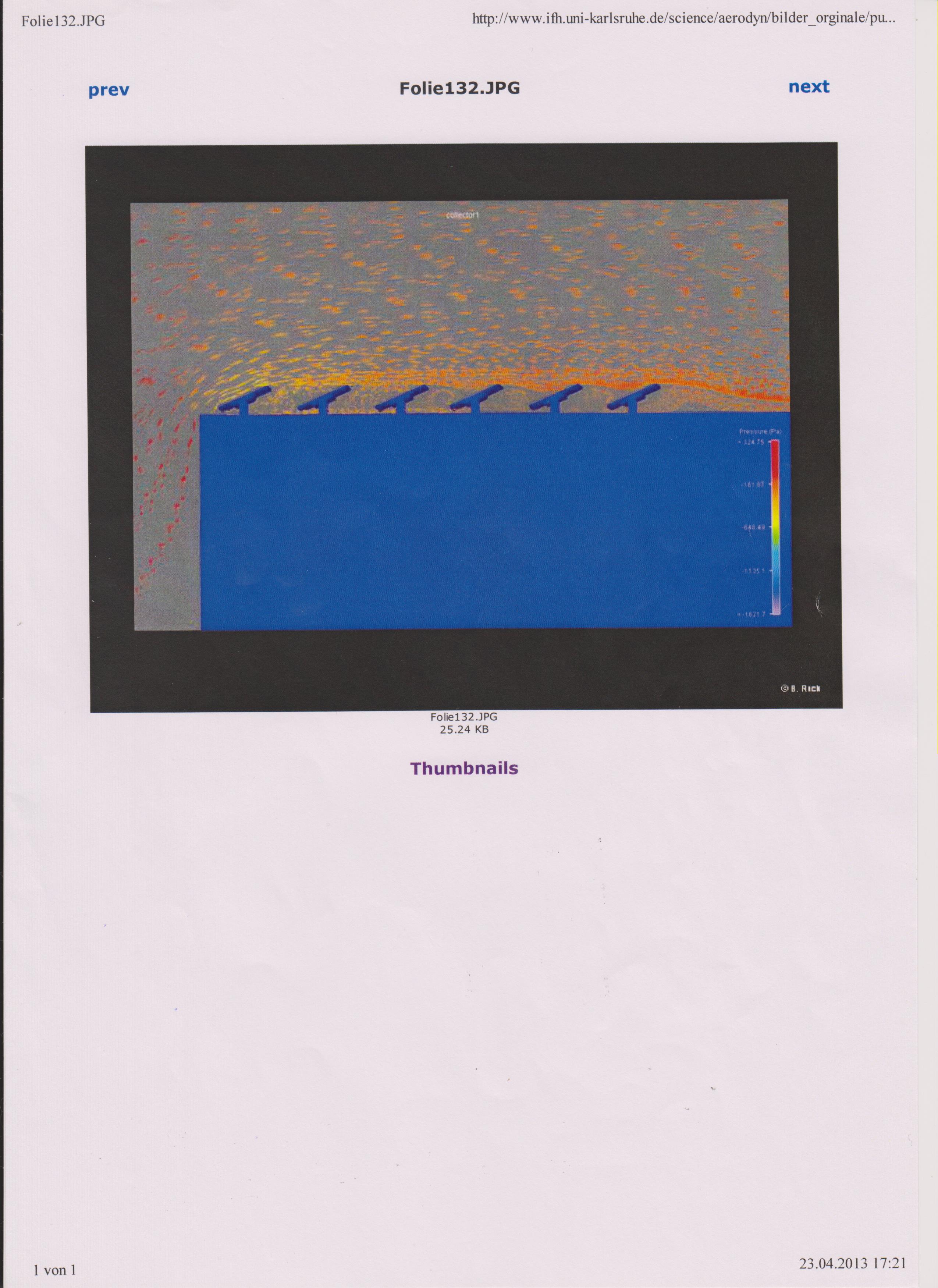

Ich habe nochmal geschaut ... Stemwede ist relativ ungeeignet (nur 4% >4 Beaufort im Jahresdurchschnitt) - besser ist z. Bspl. Flensburg (36% im Jahresdurchschnitt)
... aber für einen Test reicht schon ein stärkerer FÖN mit 3 Stufen ... da kann man sogar etwas spielen und simulieren - Strommesser an den Generator und fertig ...
Für einen effektiven Einsatz bzw. Standortermittlung ist eine Windmessung natürlich besser - macht nur kaum ein "Investor" im Privatbereich ...
Die Module werden in Hauptwindrichtung plaziert an einem Ort, wo "STRÖMUNG" herrscht (Dachfirst bzw. Ortgang, aber auch an Ecken ...)
Spoilerbleche fangen (zum Teil) auch die (Wind)STRÖMUNG ein, die sonst vorbeiströmen würde ...
Insgesamt ist die Positionierung (und dann die elektrische Verschaltung) genauso wichtig, wie die Komponenten selbst ...
Jedes Modul oder mehrere (gekoppelte) Module können jeweils einen Generator "antreiben - Die Größe der Generatoren werden nach den Wind- und Standortwerten ausgesucht (und damit die "Stromproduktion")
LWS Strömungsmodule mit den Generatoren arbeiten absolut geräuschfrei (lautlos) und benötigen keine Baugenehmigung ...

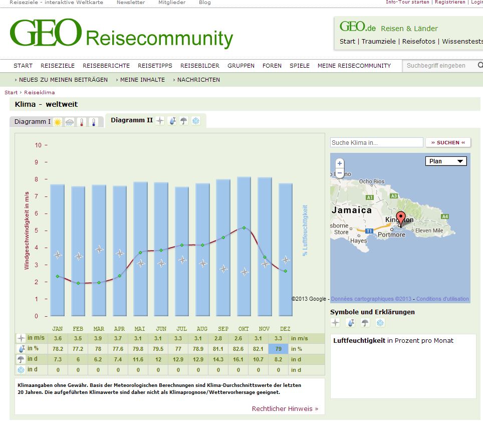

Kingston - Jamaica
Hauptwindrichtung: SO - NW
43% > 4 Beaufort im Jahresdurchschnitt
mittlere Durchschnittsgeschwindigkeit - 10 Kts
Alter: 74
Re: lws windgenerator
Gepostet: 02.11.2013 - 23:51 Uhr  ·  #28
Also ich habe zur Windgeschwindigkeit folgendes (siehe Anhang). Die Daten beruhen wahrscheinlich auf denen des englischen oder amerikanischen Wetterdienstes. Quelle: http://www.geo.de/reisen/community/klimadaten
Dann müsste man mir noch erklären, was eine "mittlere Durchschnittsgeschwindigkeit" ist...

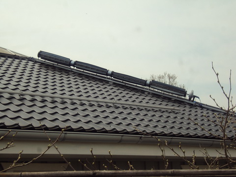

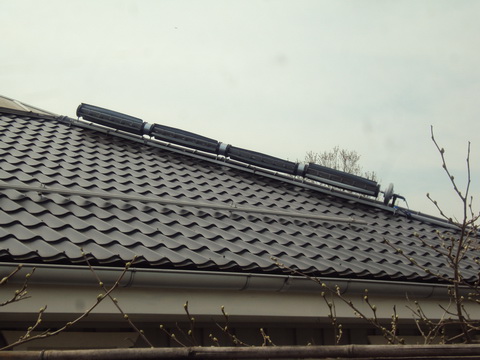

"Fachleute" und "Ferninspektoren" ...
Gepostet: 03.11.2013 - 14:31 Uhr  ·  #31

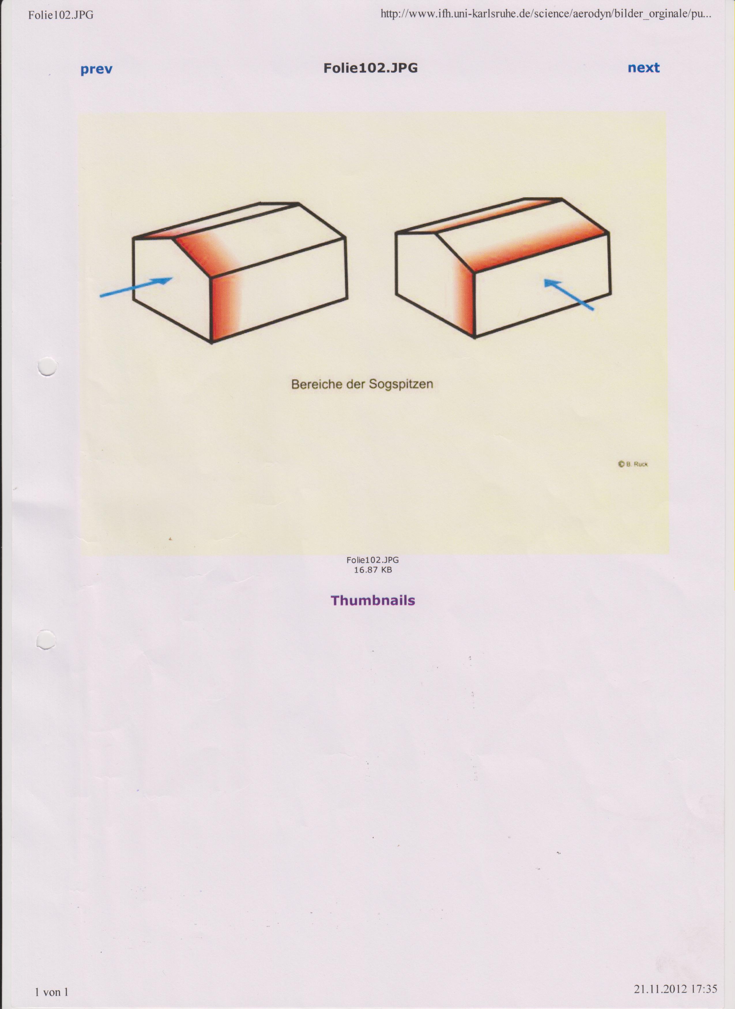

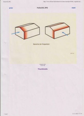

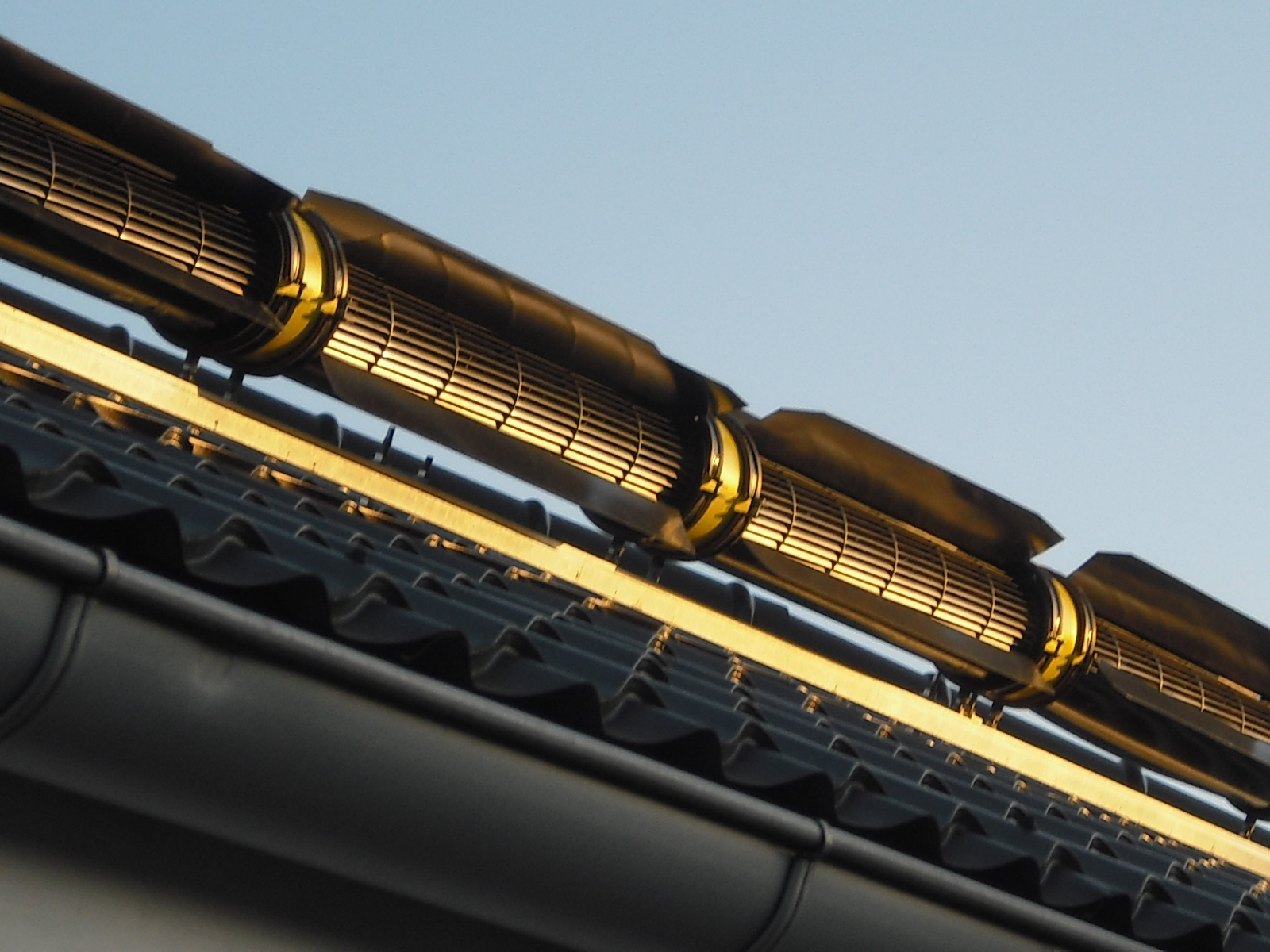

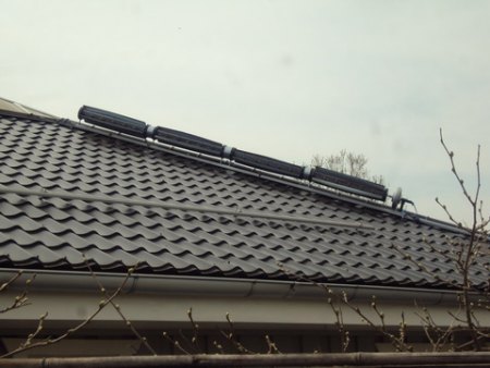

ich schreibs mal für den Laien um den Unterschied zu Windkraftanlagen deutlich zu machen ...
Warum fahren Formel 1 Autos mit 240 Kmh durch die Kurve ?
nicht weil auf der Rennstrecke Windstärke 10 ist ...
sondern ...
weil die (aerodynamische) Windströmung über Spoiler umgeleitet das Auto auf die Straße presst ...
das funktioniert sogar bei Windstille ...
d,h.
es ist von der Strömungsenergie abhängig (Standort) und nicht vom Wind allein
zur besseren Erklärung (Wasser)
ein 12 m breiter Bach fließt mit 3 m/s seicht dahin ...
an einer "Verengung" des Bachbettes steigt die Fließ(Strömungs-)Geschwindigkeit auf 14 m/s
wo also installiere ich das Wasserrad, das den Generator antreibt ... ?
Das begreift sogar ein Schüler der 3. Klasse !
Ihr müsst mal gedanklich von Eurem Windrad weg und Euch mit Strömung befassen ! (um Meinungen und Beurteilungen abzugeben)
zu den (fehlenden) "Ertrags- bzw, Wirtschaftlichkeitsprognosen ...
ohne Standortbeurteilung und Windmessung, ohne richtige Positionierung und ohne richtige Verschaltung in ein elektrisches System funktioniert auch die bestbeurteilste Windkraftanlage nicht ...
Ich gebe jedem Kunden eine definitive (und garantierte) Prognose, der mir den Wind, die Richtung und Geschwindigkeit für die nächsten 12 Monate an seinem gewünschten Standort vorhersagt und garantiert ...
Den Experten in der Runde sollte das nicht schwer fallen ...
lws windgenerator
Dateiname: DSC01947.JPG
Dateigröße: 2.23 MB
Heruntergeladen: 10322
lws windgenerator
Dateiname: foto-fh-dach mit Windmodulen.jpg
Dateigröße: 913.76 KB
Heruntergeladen: 9352

Am First (oder Ortgang) ist die Windströmung (bei Wind) also immer am stärksten ... und immer stärker als der Wind - ist eigentlich ganz leicht zu verstehen und von jedem Laien zu Hause mit einem Brett und Fön nachzuvollziehen ...
Bei einer PV-Anlage ist es ähnlich wie bei einem Kamin (Zug) kennt ja wohl jeder ...
... und es geht hier auch nicht um Turbinen sondern um Windströmung ...
und wenn dann am First (oder Ortgang) die Strömungsenergie aufgefangen und in kinetische Energie (Rotation) umgewandelt wird und damit ein Generator angetrieben werden kann (Rotationswiderstand von 0,02 Nm) entsteht STROM ...
Ich hatte Windwerte genannt -
Rotation beginnt bei 1,2 m/s (Strömungsgeschwindigkeit - nicht Windgeschwindigkeit)
Volllast bei 7,0 m/s (Strömungsgeschwindigkeit - nicht Windgeschwindigkeit) und wenn dann 1, 2 oder 3 Windmodule (standortabhängig) einen 50, 100, 200 oder 300 W Generator antreiben, entstehen bei 7 m/s 50, 100, 200 bzw. 300 Wh Strom in einer Stunde.
Was ich brauche ist also ein Standort an dem ich ca. 35% im Jahr Strömungsgeschwindigkeiten von >= 7 m/s habe ...

Zitat geschrieben von Godeck Energie
Uwes Testfeld hat nicht genug Wind ... sagte ich bereits ...
...Was ich brauche ist also ein Standort an dem ich ca. 35% im Jahr Strömungsgeschwindigkeiten von >= 7 m/s habe ...
Um die Leistungsfähigkeit des Windmoduls nachzuweisen reicht mein Standort völlig!
Es geht darum zu prüfen, bei wieviel Wind welche Leistung aus dem Generator kommt. Dafür brauche ich nicht einen so seltenen Standorte mit 35% >7m/s.
Sie bieten ja auch ein senkrecht stehendes Modul an, das ohne Solarmodul auskommt. Dieses liesse sich sogar ganz leicht vermessen und schnell auf meinen mobilen Mast stellen.
Stellen Sie ein Modul zur Verfügung... Wir messen. Und dann können und sollten wir hier weiter diskutieren auf Basis von Fakten.
Ich will mich auch gar nicht weiter über Ihre Erklärungsversuche äussern, weil wir uns immer weiter im Kreise drehen.
gruss Uwe
Gepostet: 03.11.2013 - 23:01 Uhr  ·  #40
Ok , bin mir zwar nicht ganz sicher aber damit kann ich glaub ich dienen hier an der irischen Westkueste .... nur her mit der 5000 watt Testanlage :fgrin:
