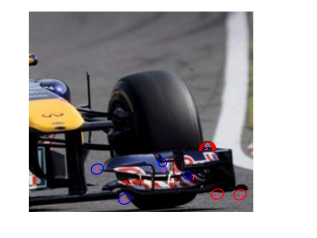

Zitat geschrieben von doelle4
Also hier meine Meinung da ich mich bis jetzt zum Sachverhalt enthielt.
Ich denke nicht das dieses Tuning für Repeller geeignet ist. Für Luftwiderstandsherabsetzung schon aber für Repeller...?
Ein Repeller läuft durch lineare Sogwirkung. Verwirbelter Wind ist des Repellers großter Fluch.
Die Microwirbel stören ja diese Sogkräfte bzw heben sie teils auf. Ist zumindest meine Ansicht.
Wenns nicht so wär hättn schon etliche Flugzeugtypen diese Struktur am Flügel.
Golfbälle fliegen damit weiter und sind schon Jahrzehnte am Markt aber ich kenneaber keinen Prototyp der sowas in eine Tragfläche ingegriert hätte.
Wird seinen Grund haben...
Versprochen wird immer viel und wenns dann nicht so klappt hört man plötzlich nix mehr.
Hallo Hans, da du aus dem schönen Österreich bist so wie ich, ist es Sinnlos mit dir zu streiten, ( der Dickschädl ist schuld, kein problem, hab ich auch)
Jetzt geh mal auf einem der Links dort siehst du das es doch funktionieren muss
http://de.wikipedia.org/wiki/Turbulator
http://www.f1technical.net/for…=6&t=10205
http://www.evo-forum.de/index….eadID=4664
http://www.mitsubishi-motors.c…16E_03.pdf
Jetzt wird er Sagen "was hat die Formel 1 mit Vawt zu tun" Sehr Viel nähmlich- das Medium Luft, das sollte bei der Formel 1 so schell und Widderstansarm bei vielen Rundungen und Ecken vorbei - wie bei vielen windrädern
So jetzt noch ein Bericht von der Fachhochschule Johanneum in Graz ( punkt 6 ist innteresannt)
http://fahrzeugtechnik.fh-joanneum.at/projekte/restart/

@Hans: Das mit der Herabsetzung des Widerstandes sehe ich auch so. Allerdings sagen einige Wissenschaftler ganz konkret, dass der Buckelwal seine hohe Manövrierfähigkeit - akrobatisch sagen einige - und seine Schnelligkeit eben diesen Eigenschaften verdankt.
Du kennst sicher auch mein Hobby mit dem C-Rotor. Dort wurde ermittelt, dass eine Herabsetzung des Widerstandes durch eine konisch wie die Eispitze zulaufende Flügelnase - also wie bei einem "richtigen" Profil Leistungsverbesserungen ermöglicht. Praktisch wurden damit bei ansonsten gleichen Strömungs- Last- und Aufstellungsbedingungen und Flügelabmessungen deutlich höhere Drehzahlen ermittelt. Das mit wiederholt ausgeführter Prüfung und auch von verschiedenen Teilnehmern.
Das ist vielleicht kein Vergleich für uns, weil der C-Rotor erst bei Strömungen mit sehr großem Anstellwinkel starken Vor- und Auftrieb entwickelt. Das er so zumindest als Gleiter Auftrieb entwickelt, habe ich für meinen persönlichen Bedarf bereits klar genug mit einem einfachen Flugmodell aus Papier ermittelt. Die Sinkrate ist niedrig genug dafür. Maximal ist der Vortrieb erst bei senkrechter Einwirkung der Strömung zur Flügelsehne und nicht bei Anströmung von hinten, wie es einige Unverbesserliche mit ihrer Behauptung, es sei ein Vortriebsläufer oft unterstellen (siehe die Diskussion zur Bachelorarbeit im Abschnitt Grundlagen). Es ist ein Hybridflügel. Insofern gibt es bei der Definierung oft große Unterschiede zwischen Theoretikern und Praktikern.
Die einen machen etwas und die anderen beweisen, dass es nicht geht... :-)
Auch ein reines Auftriebsprinzip wie das gewöhnliche Profil an Horizontalläufern oder Darrieus profitiert von einem möglichst geringen Widerstand in Fahrtrichtung. Wie weit das in dem Sinne umsetzbar ist, wie Du es angesprochen hast, oder ob es gar die Auftriebswerte einschränkt, da lehne ich mich nicht mit aus dem Fenster. Das es längst gemacht würde, wenn es gut wäre, da stimme ich nicht ohne Vorbehalt zu.
Die Trägheit, mit der manche technischen Entwicklungen entwickelt und umgesetzt werden, will ich hier auf keinen Fall langatmig hervorheben, ich will ja nicht im Glashaus mit Steinen werfen.
Mit zunehmender Geschwindigkeit, mit der ein Körper gegen eine Strömung läuft, vervielfacht sich der Widerstand proportional um ein Mehrfaches dazu ! Das gilt auch für unsere Anwendungen, die Kleinwindkraftanlagen. Daran führt kein Weg vorbei. Ob es nun wirtschaftlich Sinn macht, bei uns das Letzte aus einer Technik herauszukitzeln können eigentlich nur die Freaks unter uns beantworten, denen sowas Spass macht. Autos z.B. werden ja auch getunt, die wirtschaftliche Frage wird da nie gestellt! :-)

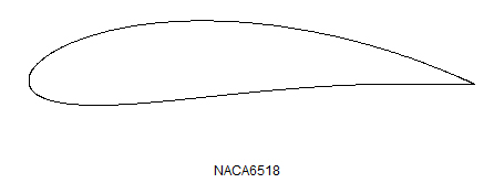

Da Stimme ich voll und ganz bei .....Einzelblattverstellung wäre das gelbe vom ei ... aber ist wahrscheinlich nur Wirtschaftlich für die Industrie...
wenn ich damit 30% mehr Leitung habe ---- Für mich ist es Einfacher 30 % grösser zu bauen und keine beweglichen und Vorstehenden Teile zu machen ( starke Winter bei uns, Vereisung etc..)
Persönlich tendiere ich zu Walfisch Profil oder Golfballstruktur ( bei Neubau) da stehen keine Teile Vor und ist Wartungsfrei (nur beim Nachlackieren mehr Schleifarbeit)
weiterhin tendiere ich zu gecamberte (gebogene, dem Radius des Darreus angepasste) Profile die auch etwas Auftriebsstärker sind...Vielleicht wird's das naca 6518

Re: Turbo für Darreus Profile auch zum Nachrüsten
Gepostet: 22.03.2013 - 19:21 Uhr  ·  #35
Bei gecamberten Profilen könntest Du voll richtig liegen. Bei mir hat es jedenfalls mit einem anderen Flügelprinzip definitiv mehr gebracht als einfache gerade Profile. Beim C-Flügel, d.h. beim Philipino-Rotor, denn der war der erste mit dem C- und auch der hatte schon linear zum Drehkreis gebogene Leitflächen. Mit gerade ausgebildeten Leitflächen war der Widerstand größer und das kann man dann an Drehzahl und Drehmoment spüren und natürlich auch messen. Dein Favorit ist zwar ein reiner Auftriebsläufer, aber es würde mich nicht wundern wenn es sich dort ähnlich verhält. Das gecamberte Profil dürfte zudem statisch stabiler sein, ein gut möglicher weiterer Vorteil.
