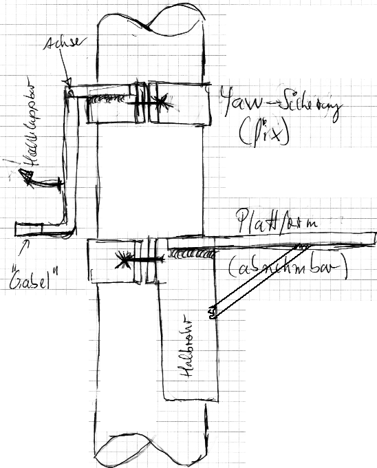

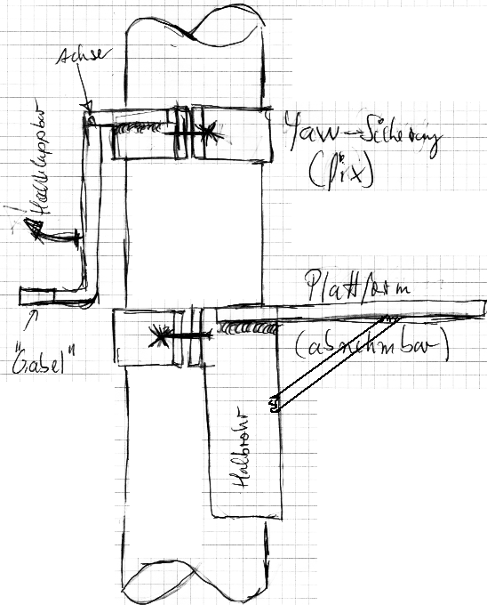

(Vielleicht da noch eine Sicherung gegen Yawen schweissen lassen- die fehlt ohnehin).
yaw = gieren
Ich denke araminus meinte eine Sicherung um die Gondel am "in den Wind drehen" hindern.
Also in der Hochachse festsetzen....
falls nicht: *duckundweg*
Re: Flügel mehr als 20 Jahre in Betrieb, 85000 Betriebsstunden
Gepostet: 12.09.2014 - 10:56 Uhr  ·  #22
Brauchst Dich nicht ducken - basst scho.
Diese Gier(wer ist hier gierig?)- Sicherung kann man direkt oben am Ende des Rohres festschrauben.
Quasi mit einer Schelle, wie man sie auch von Fallrohren von Dachrinnen kennt. Evtl kann man
da dann etwas dranmachen, dass hinten die Fahne fest ist.
Das kann an der Anlage verbleiben, wenn man es geschickt konstruiert.
Und die Plattform macht man mit einer ähnlichen Konstruktion, die muss nur stabiler sein und die muss abnehmbar sein.
Mal eine Handskizze.
