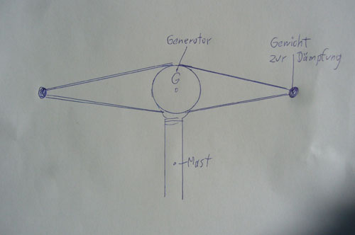

Gepostet: 13.08.2015 - 12:42 Uhr  ·  #21
Eine Masseträgheitsdämpfung ?
Ihr kennt doch alle die Hochseilartisten, die mit Stange über ein Seil laufen.
Dabei wirt mit aussen liegenden Gewichten, Schieflagen und Ungleichgewicht ausgeglichen.
Geht man nun hin und macht eine Stange über dem Generator, und eine unten drunter, verbindet beide jeweils aussen zu einem Dreieck mit Gewicht, wird die rytmische Drehbewegung des Generators erheblich behindert und entsprechent kleiner ausfallen.
Ist diese dann nur noch halb so groß , also die hin und her Bewegung des Gehäuses, ist die Lautstärke auch nur noch halb so groß denke ich.
Ich hoffe aber das es sich noch stärker auswirkt.
Was haltet Ihr davon, sieht natürlich anders aus, aber wenn es was bringt.
Das liegt außerhalb meiner Vorstellungskraft. Könntest Du das einmal skizzieren? Denn ich bin womöglich nicht der Einzige...

Gepostet: 13.08.2015 - 16:36 Uhr  ·  #23
Grob gesehen etwa so, von Vorn oder Hinten gesehen.

Wenn ich das richtig verstehe, dann meinst Du mit Generator die Gondel, in der sich der Generator befindet. Deine Konstruktion wäre also an deren Außenhülle angebracht. Wieso das resonanzdämpfend wirken soll, begreife ich beim besten Willen nicht. Möglicherweise sogar das Gegenteil, weil sich die Schwingungen auf weitere Metallelemente ausdehnen. Und hässlicher, als etwa die Gondel etwa mit Antidröhnmaterial zu umkleiden, wäre diese Konstruktion wohl auch. Letzteres hat übrigens ein Bekannter von mir mit seiner Skystream gemacht. Das Resultat ist zwar auch optisch nicht wirklich überzeugend, akustisch dagegen sehr.

ich könnte mir vorstellen, dass das berechnen der Gewichte und Hebellängen sehr schwer sein wird.
Zudem müsste es wahrscheinlich für jeden Generator neu vermessen werden, da ja doch unterschiede in der Frequenz sein können.
Und da die Drehzahl und damit die Frequenz des Lärms bei den KWA beständig variieren, dürfte das schon deshalb kein gangbarer Weg sein.

Gepostet: 14.08.2015 - 12:46 Uhr  ·  #27
Das ist doch kein Gefühlsproblem sondern ein rein mechanisches.
Kein Schloßer dreht eine Sechskantschraube mit den Fingespitzen, sondern nimmt einen Schlüssel um einen langen Hebelarm zum aufbringen der Kräfte zu bekommen.
So hat der Generator Drehschwingungen die sein Gehäuse hin und her drehen mit der Generatorfrequenz.
Setze ich da an das Gehäuse einen Hebel, kann ich das erheblich reduzieren mit langem Hebel.
Da braucht man auch keine genaue Rechnung zu machen, den jede Hebellänge, und jedes Gewicht daran dämpft diese Drehschwingung.
Ihr könnt auch 50 kg Schwabbelgummi aussen dran machen die sind auch an einem Hebelarm den man (IHR) nicht seht.
Das ist seit milionen von Jahren immer gleich geblieben , im gegensatz zu gefülten Funktionen, die ändern sich mit jedem Satz der darüber gesprochen wird.

Gepostet: 14.08.2015 - 19:26 Uhr  ·  #28
Deine "langen Hebelarme" würden allerdings bedeuten, dass die Nachführung im Wind deutlich träger würde. Jeder, der eine KWA betreibt, stellt fest, wie sich die Windrichtung oft innerhalb von Sekunden ändert und die Turbine deshalb selten in einer Stellung verharrt. Aerodynamisch würde das erhebliche Auswirkungen haben. Und damit auch akustisch. Die Helikopter-Stellung der Antaris 6,5 müsste wahrscheinlich ebenso völlig neu konzipiert werden, wie das Gehäuse des Generators.

Gepostet: 16.08.2015 - 14:20 Uhr  ·  #29
Ja die Nachführung wird davon beeinflußt, da gibt es aber auch Anlagen die wie wild hin und her drehen und eine beruhigung gebrauchen könnten.
Bei großen sieht man auch eigenlich nie eine Änderung in kurzer Zeit!
Eine Dämpfung durch Material aussen drumm bring aber auch Gewicht auf die Gondel, und muß das schwenken möglich machen.
Das wirkt allerdinks auch durch Energieverbrauch dämpfent auf das System, (Schaum oder Gummi) wird aber nicht leichter ausfallen als die Gewichte an Hebeln.
Und wer sagt den das es nicht aussieht, ich denke da an eine Kolani-Konstruktion die dann jeder haben will .
Man kann bei einer Neukonstruktion auch den Generator im Gehäuse drehbar lagern, und durch Federn in Position halten.
Da könnt Ihr mich jetzt für verrückt erklären, aber wenn immer das gleiche gemacht wirt, wirt sich nichts ändern oder verbessern.

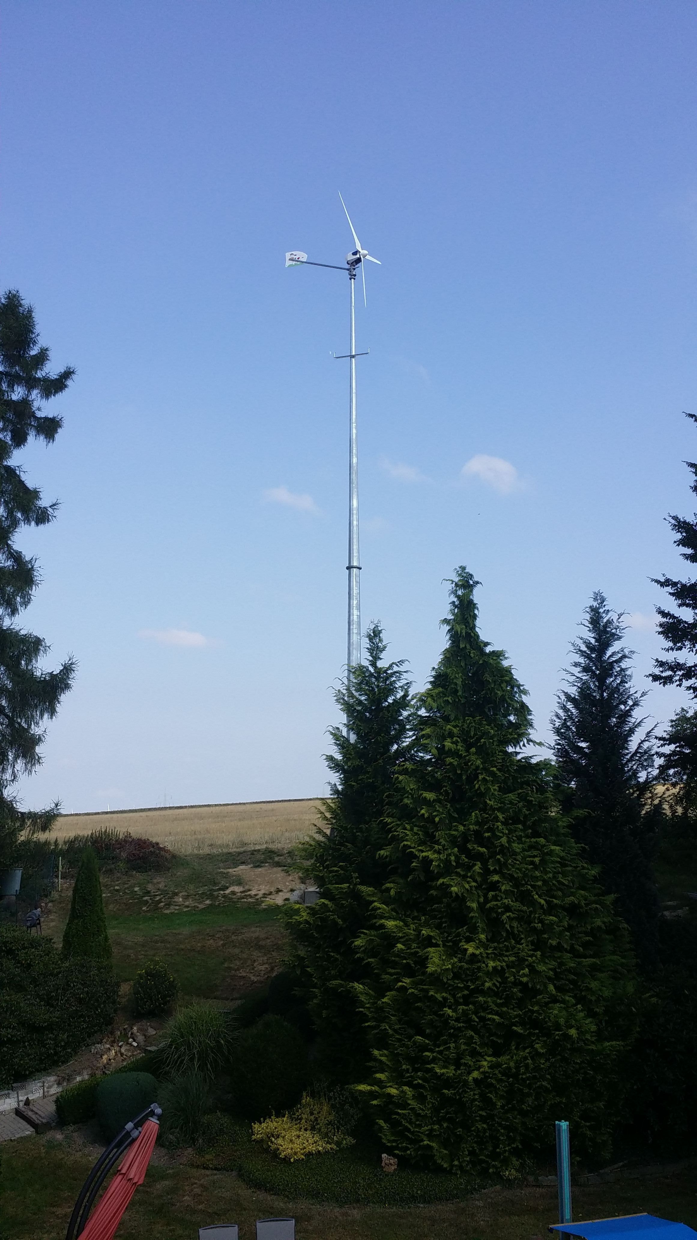

Timo, ist es vermessen von mir nach einem Bild der Anlage zu fragen? Ich würde das gute Stück so gerne mal in Farbe sehen... und andere Forenteilnehmer sicher auch, denke ich.

Vielen Dank schon mal für die Glückwünsche - in der Tat wollte ich die Anlage hier viel früher mal ausführlich beschreiben und mit Bildern versehen. Dadurch, dass die letzte Zeit eben sehr stressig wurde, ist das alles ein wenig ins Hintertreffen geraten. Aber ich habe mal ein Foto beigestellt, mit Blick aus dem Badfenster auf die Anlage. Entfernung sind in etwa 40 Meter, die sollten es auch meiner Einschätzung nach sein, wenn man so eine Anlage aufbauen möchte. Ich muss nun wirklich heut Nachmittag nach weiteren Bildern Ausschau halten.
Zu den Rotorblättern und dem allgemeinen Lauf der Anlage: Bevor ich die Anlage gebaut habe, hatte ich mit Braun Windturbinen gesprochen, mein Wunsch wäre es gewesen, einen Langsamläufer zu bauen, was aber leider nicht machbar war. In Norddeutschland fand ich mal eine recht kleine Anlage die hatte so, vielleicht 80 bis 100 Umdrehungen. Das fand ich recht angenehm. Aber dafür hätte dann wohl ein Getriebe herhalten müssen und das wollte ich dann auch wieder nicht. Mit den neuen Repellerblättern die bei uns jetzt montiert sind, ist die Anlage schon wirklich klasse leise geworden, das haben mir in den letzten Tagen auch immer wieder Leute bestätigt, die vorn an Haus mal mit dem Hund unterwegs waren etc. Nimmt der Wind stark zu, hält man sich sowieso nicht mehr draußen auf, schon gar nicht in den Wintermonaten, sodass man die Anlage auch mal gut und gerne vergisst dass sie sich gerade einen abstrampelt auf dem Masten.
Deine Rotortausch Aktion hatte ich auch mitverfolgt, habe ehrlich gesagt auch gehofft, dass du weiter machst mit der Anlage. Du hattest, wenn ich mich recht erinnere, aufhören wollen, wenn du keine Blätter mehr bekommst, das wäre wirklich sehr schade gewesen. Finde es aber gut dass du da Ersatz bekommen hast und dann auch noch deutlich leiser als vorher. So weiß man aber mal, wie die Blätter nach 20 Jahren aussehen und das man sie dann zu tauschen hat, vielleicht kommt bis dahin dann auch das Repowering ;)
Deinen Rat mit Einladen zu einer solchen Anlage gestaltet sich in der Umsetzung ein wenig schwierig. Bei uns in Nordhessen habe ich noch keine Antaris gefunden, in Nachbarorten steht eine Black300 wenn ich das richtig gesehen habe, und noch einen Ort weiter eine China Mühle mit 2 KW, 10 Meter. Diese war es auch, die ich ursprünglich bauen wollte, das Ganze auch genehmigungsfrei, um Kosten zu sparen. Diese Anlage habe ich sogar meinen Nachbarn gezeigt, bzw. haben sie sich angeschaut. Da hatten sie nichts gegen. Darauf hin informierte ich mich weiter und weiter, und kam zu dem Entschluss, dass durch die sehr hohen Bäume des Nachbarn eine Anlage auf 10 Metern leider keinen Ertrag bringt. So, und nun kommt dann eins aufs andere. Alles was darüber ist, ist baugenehmigungspflichtig, und ehrlich gesagt, ist das auch gut so. Ich hatte dann noch die 5 KW FD6.0 im Auge, die preislich noch attraktiv war - und beantragte diese beim Landkreis. Diese wurde dann nach langen hin und her abgelehnt, da niemand ein Schallgutachten vorlegen konnte. Ab da stand für mich definitiv fest, wenn ich baue, dann nur mit Baugenehmigung, ansonsten bleibt es. Sollte es auch nur irgendeinen stören - wie in meinem Falle jetzt - oder mal in ein paar Jahren ein Streit auflodern, müsste ich vielleicht die Anlage rückbauen. Kann jedem empfehlen, nur mit Genehmigung zu bauen, um einfach rechtlich auf der sicheren Seite zu sein. Es ist zwar alles ein riesen Aufwand mit Architekt, Statiker und Umweltamt und den ganzen Kram, aber wie es sonst im Leben auch ist - Sicherheit kostet und macht Arbeit.
Was nämlich nun an Argumenten vorgebracht wird spiegelt genau die Situation wieder, die ich ohne Baugenehmigung gehabt hätte. Nun gut, sei es drum, es kommen jetzt erst einmal die Wintermonate und ich bin immernoch hoffnungsvoll gestimmt, dass man im kommenden Jahr doch wieder mit einem Bierchen anstößt und den ganzen Stress hinter sich lässt. Schließlich hat es vorher ja auch gut geklappt mit der Nachbarschaft und eine so kleine Windenergieanlage sollte das nicht scheiden, oder wie man so schön sagt. Es ist schließlich alles für eine gute Sache, Umweltfreundlichen Strom zu produzieren, und mit jedem Watt was erzeugt wird, ist es ein Gewinn im Sinne der Energiewende.
Mir ist bewusst, dass unser Hobby hier im Forum nicht sooo weit verbreitet ist, aber die Freude an der Sache ist schon groß. Und wenn man etwas mit Spaß und Freude macht, arbeitet es sich dafür doch gleich halb so schwer.
Windige Grüße aus Nordhessen
Timo
Antaris 6.5 auf 24 Meter Mast
Dateiname: Braun Antaris Brehm.jpeg
Dateigröße: 993.66 KB
Titel: Antaris 6.5 auf 24 Meter Mast
Information: Blick aus dem Badfenster

Gepostet: 26.11.2015 - 19:32 Uhr  ·  #37
Hallo Timo
Das ist ja klasse , das nun die Anlage läuft und die Geräusche weniger sind :-) . Es ist schön von dein Projekt was zu hören und wie du es mit Mut und Selbstvertrauen verwirklicht hast ! :-)
Tolle KWA , da macht der Gang zum Badezimmer doch gleich viel mehr spass :D .

Gepostet: 28.11.2015 - 17:30 Uhr  ·  #38
Hallo Timo,
solch ein schlanker Rohrmast ist von der Optik her sicher die beste Lösung. Keine Landschaft verschandelt und braucht wenig Platz.
Dumm nur die Sache mit dem Brummen.
Wenn das Maschinchen jetzt noch seine Dauerhaftigkeit unter Beweis stellt hast du sicher lange Freude am Wind.
Tolles Teil.

das stimmt natürlich, daher entschied ich mich auch für die schlanke Variante mit dem Rohrmasten. Gerade die geringen Maße des Mastens lassen die Anlage von der Ferne zwar noch erkennen, fügt sich aber hervorragend in die Natur ein. Zudem ragt sie auch nicht sonderlich nach oben hinaus, da die gewachsenen Bäume vom Nachbarn ähnlich hoch sind. Es gab auch noch Vorschläge irgendwie was mit Abspannseilen zu versuchen, aber das war nicht so für die Optik. Ein Freistehener Stahlrohrmast hat schon so seinen Charmé.
