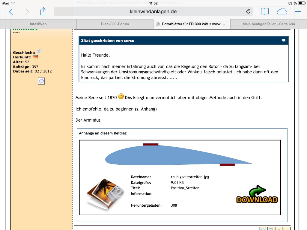

Re: Rotorblätter für FD 300 24V
Gepostet: 25.05.2015 - 18:21 Uhr  ·  #24
Das abgebildete Profil erinnert mich eher an einen Badesee mit großem Strand , als an ein Profil in Richtung Aerodynamik.
Das ist doch - so ich sah - Ein Aluprofil, bei dem ein Randbogen angeschraubt ist.
Das Profil hat auf der Saugseite eine nicht so starke Wölbung, damit es keine Ablösung gibt.
Und um eine gewisse Dicke hinzubringen wurden nach unten die ersten 15% aufgedickt.
Ungewöhnlich, aber soo dumm auch nicht.
Der Arminius

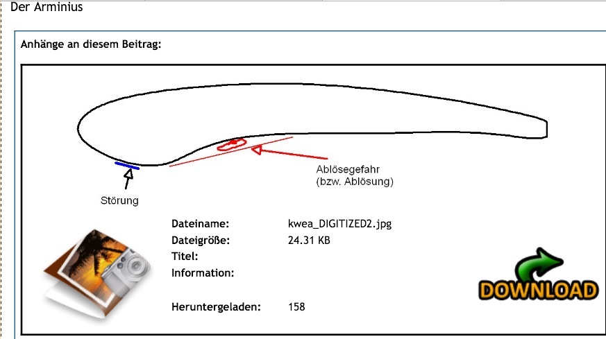

Gepostet: 20.07.2015 - 18:17 Uhr  ·  #25
Zitat geschrieben von arminius
Danke!
Lustig- wenn man draufklickt ist plötzlich andersherum.
Interessantes Profil - nicht dumm.
Ich würde wo's blau ist eine massive Störung hinkleben.
Eine Ablöseblase in der Ecke ist sonst nicht zu vermeiden.
Und die macht die Strömung hauptsächlich im unteren Anstellwinkelbereich kaputt.
Der Arminius
Endlich habe ich mal die Zeit gehabt und den FD 300 wieder in Betrieb genommen. Ich habe jetzt die Kopfstücke an den Aluprofiel verspachtelt und die Schrauben die die Kunststoffkappe halten versenkt. Den Tipp für die Platzierung v. @Arminius; mit den selbstklebende Sandpapier von Tesa habe ich am Profiel auch noch verklebt. Ich muss sagen es hat viel geholfen, jedoch so leise wie mein Black 300 ist er nicht. Obwohl ich 5 Flügen drauf habe.
Grüße Christian

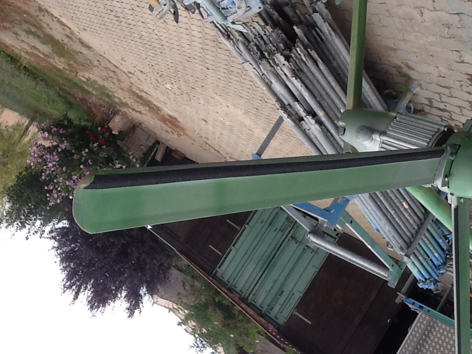

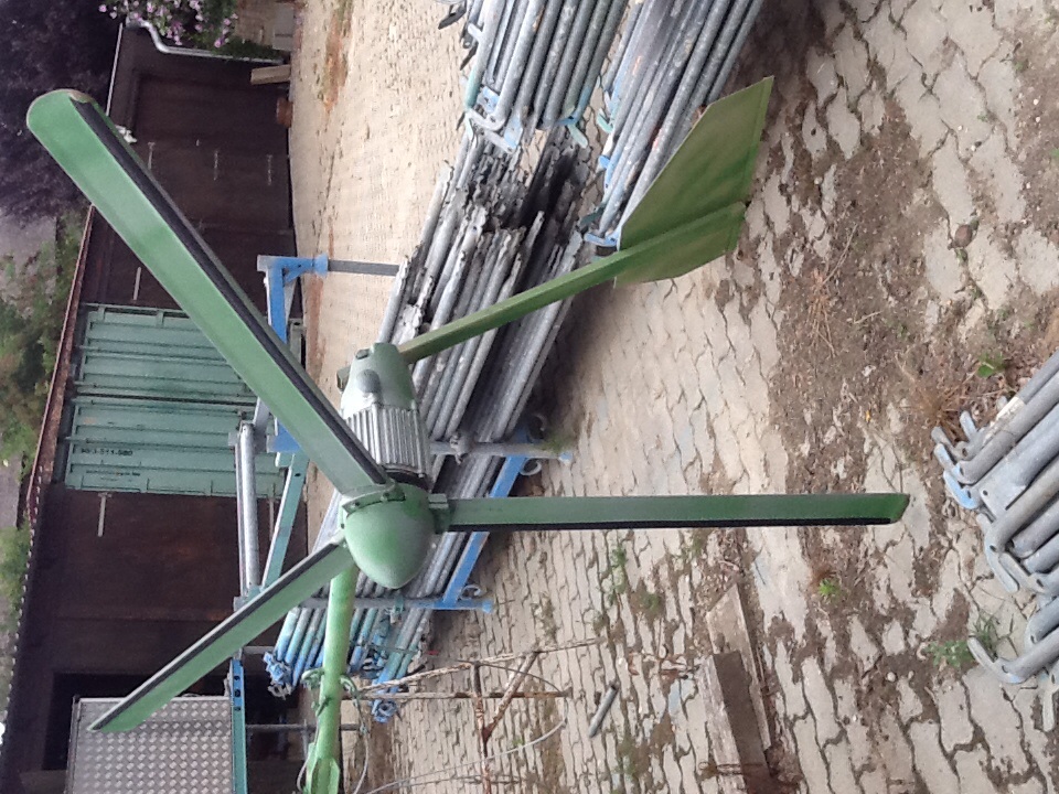

Hier die versprochenen Bilder der Flügel
Dateiname: image.jpg
Dateigröße: 251.39 KB
Heruntergeladen: 1122
Dateigröße: 309.08 KB
Heruntergeladen: 1102

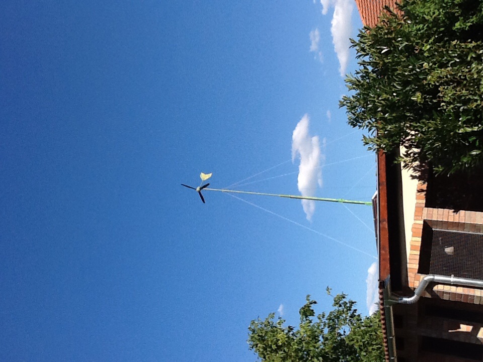

Mein neuer Platzhirsch Black 600 48V
Dateigröße: 209.06 KB
Heruntergeladen: 1077

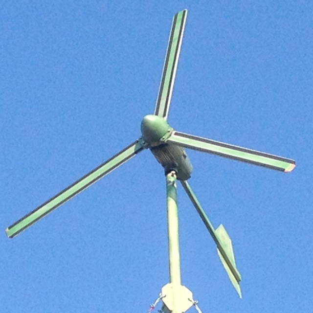

So, jetzt habe ich es geschafft. Der FD300 macht keine Pfeifgeräuschen mehr. Ich habe einen zweiten Klebstreifen mit Sandpapier an der gegenüber liegenden Rotorseite geklebt und siehe da alles ist super. Jetzt wenn der Wind geht höre ich nur noch das brummen v. Generator des Black 600 der 10 m neben den FD 300 steht.

Ist ja prima, würde mich auch interessieren wo genau Du die Streifen aufgeklebt hast.
Evtl. könntest Du ein Foto einstellen ?

Hier das gewünschten Bild

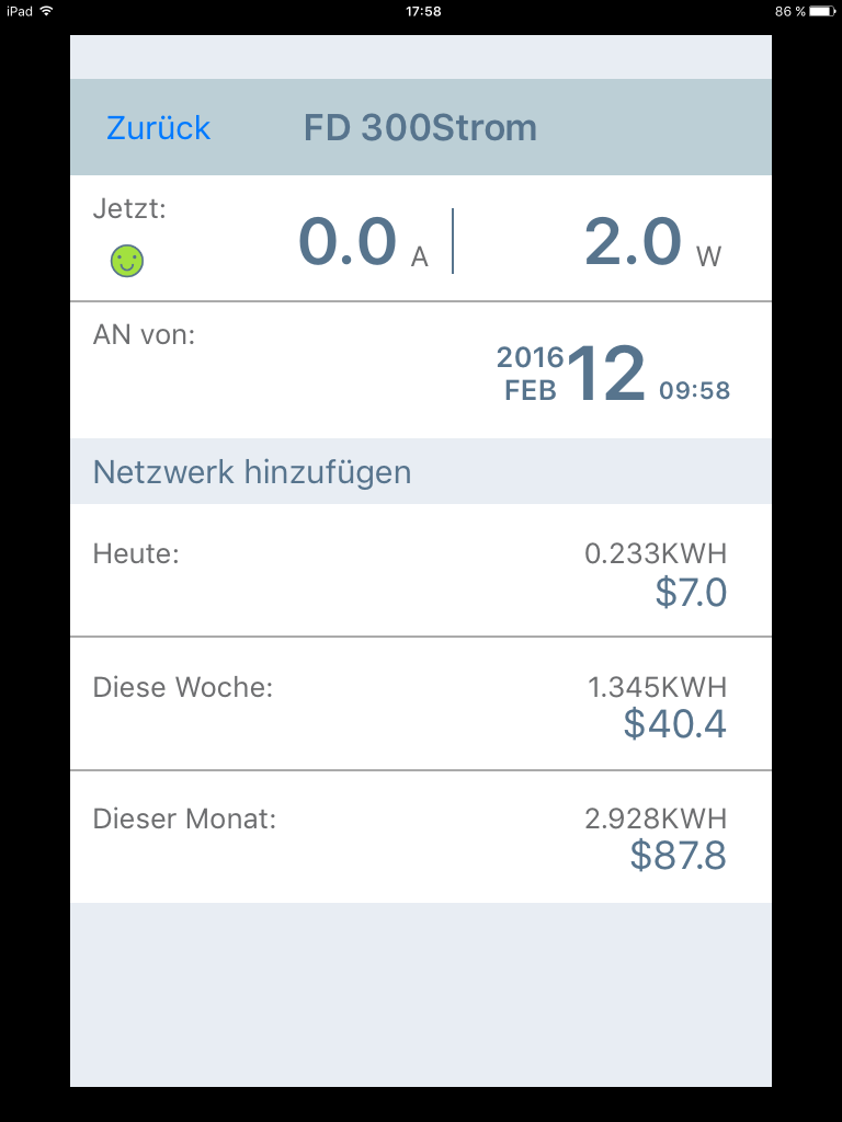

Hier ein Vergleich der beiden Windräder
Dateiname: image.png
Dateigröße: 58.29 KB
Heruntergeladen: 915
Dateigröße: 59.79 KB
Heruntergeladen: 860
Gepostet: 10.03.2016 - 14:24 Uhr  ·  #40
Vielen Dank!
Endlich mal ein paar aussagekräftige Daten für den direkten Vergleich.
Hab mir schon gedacht, dass die Geschichte knapp ausgeht...
Ich denke das ist ein erstaunliches Ergebnis, da die FD300 nominal nur die
Hälfte der Leistung der Black600 hat. Dann aber im direkten Vergleich doch mit
guten 80% der Black600-Leistung aufzuwarten ist in einer Zeit der Anlagen, mit völlig überzogenen
Leistungsangaben, doch sehr bemerkenswert.
(Mit den überzogenen Leistungsangaben ist jetzt aber bestimmt nicht die Black gemeint ;-)
