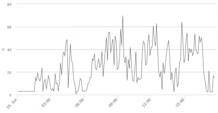

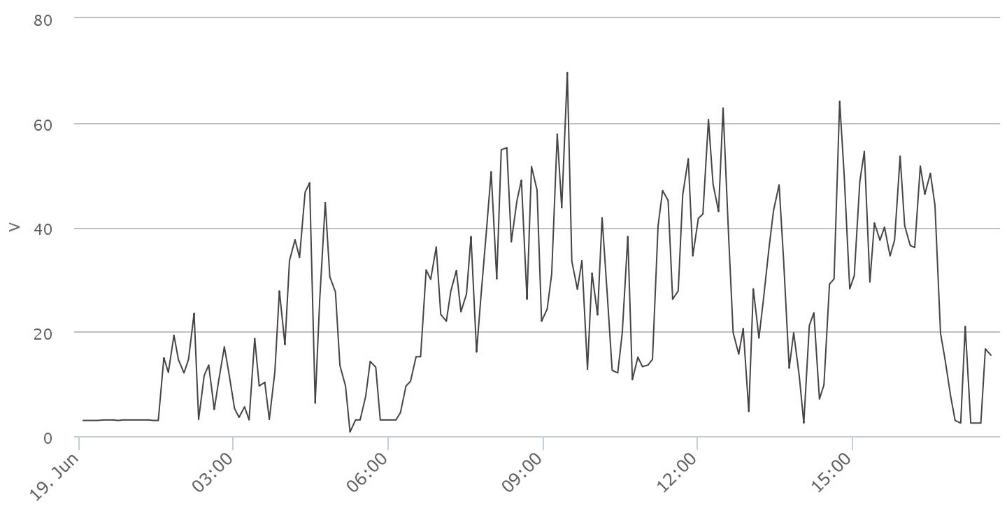

Der Wind will nicht so recht... Immer so um die 1-2 m/s und mal ne Böe mit 3 m/s... Aber die Anlage dreht auch schon bei 1 m/s, beachtlich dreht also fast die ganze Zeit, nur Spannung noch zu gering für den Wechselrichter. Und wenn die Spannung passen würde bei dem Wind kann man sicherlich kaum was an Leistung bekommen...
Hier mal die Spannung vom Tag heute..
Spannungsverlauf vom 19.06.2016

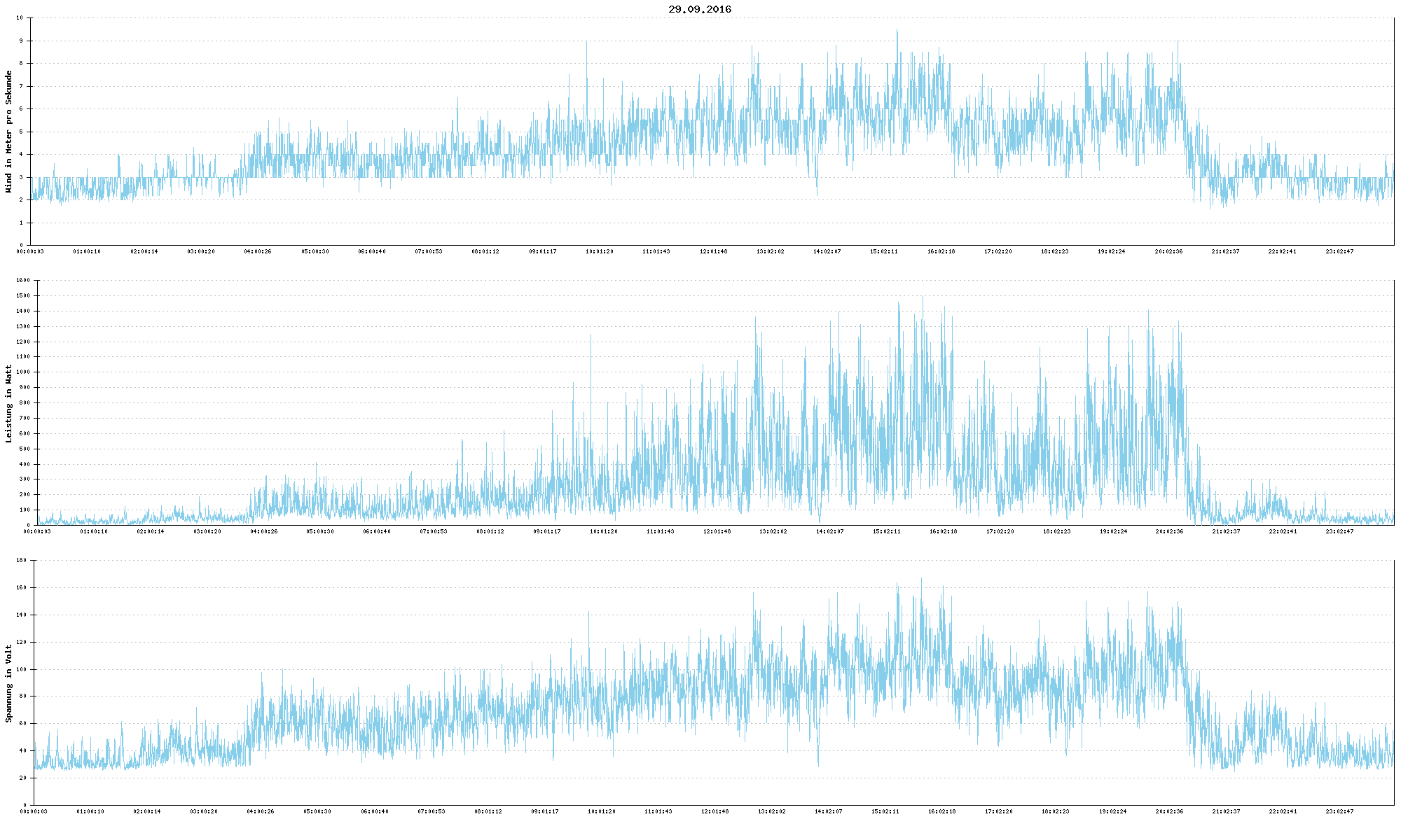

Und ich kann nicht empfehlen die Anlage nur mit dem Empfohlenen Wechselrichter zu betreiben. Denn lt. Giblong Support sollte man deren Wechselrichter nicht unter 100 Volt belasten, das würde extrem auf die Lebensdauer gehen. Daher habe ich über eine Relaisschaltung nun von 30-100 Volt einen Mastervolt WindMaster und ab 100 Volt dann den Ginlong. (Siehe auch 2 Wechselrichter zum Einspeisen verweden)
Der 29.09. war ein guter Tag... 6 kW hat der gebracht...
Wind, Leistung und Spannung vom 29.09.16
