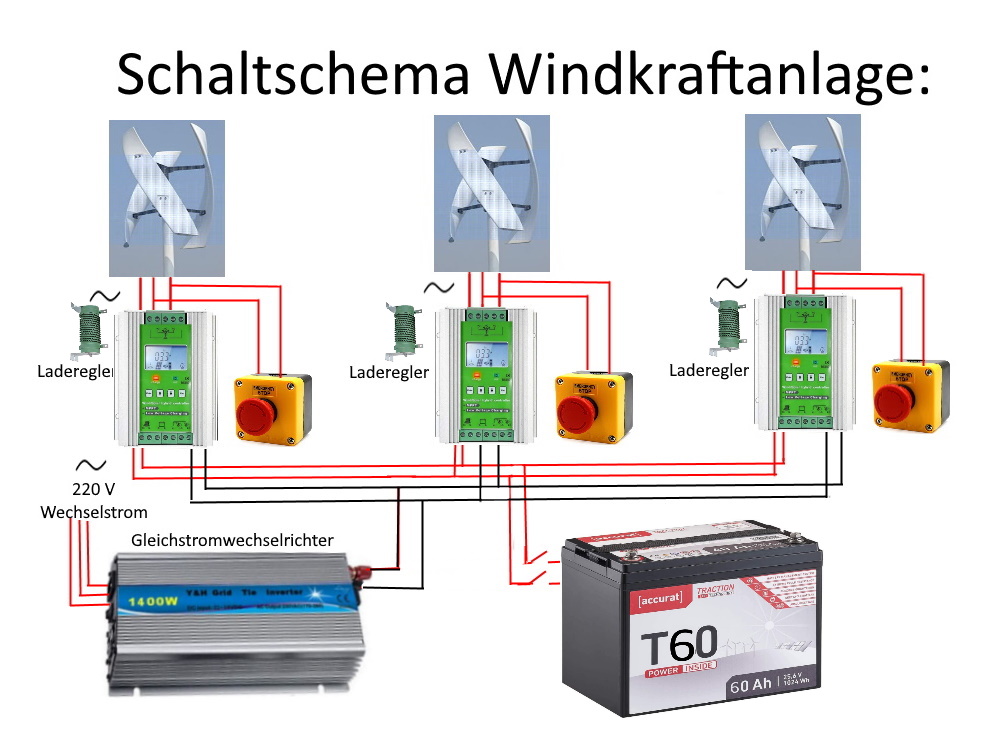

Gut nochmals zur Zusammenfassung meiner Möglichkeiten:
  • Option normaler Gleichrichter mit zweiphasigem Wechselrichter:
    bei Kombination von mehreren Windturbinen kommt es durch die Brückengleichrichter zu Rückkoppelungseffekten
  • Option direkte Umwandlung der Leistung der Windturbinen in 220V Wechselstrom:
    SUN hat versagt, aber wenn ihr mir andere Geräte empfehlen könnt, bin ich gerne bereit nächstes Jahr einen neuen Versuch zu wagen. Der WR müsste allerdings bereits ab 20V-24V unmittelbar auslösen und Leistung ins 220er Netz abgeben können. Denn grundsätzlich wäre es für mich die optimale Lösung.
  • Option Laderegler mit Batteriepuffer und Einspeisung in 220 Wechselstromnetz über einen zweiphasigen Wechselrichter:
    meine derzeit beste Option siehe Skizze:

Re: per 12 V Laderegler 24 V Akku Laden
Gepostet: 17.10.2021 - 13:46 Uhr  ·  #39
Ja hallo ist doch alles ganz klar.
Ich denke der Laderegler versagt bei der Akkuerkennung hat aber die möglichkeit die Spannung für den 12 V Akku nach oben zu begrenzen und endläd deswegen bis auf 13,8 V mit geringem Strom wie ein Balanzer.
Darumm nach kurzer Zeit "Akku auf 13,8 V" .
Der so inteligente Laderegler ist das Problem, also mal ohne versuchen.
Der ist überfordert mit 12V oder 24 V , daher auch die Probleme mit den Windrädern.
Nicht die Einspeisewechselrichter endladen den Akku sonder der kriegt die Restentladung durch den Laderegler.
Andere Gründe sehe Ich im Moment nicht.
