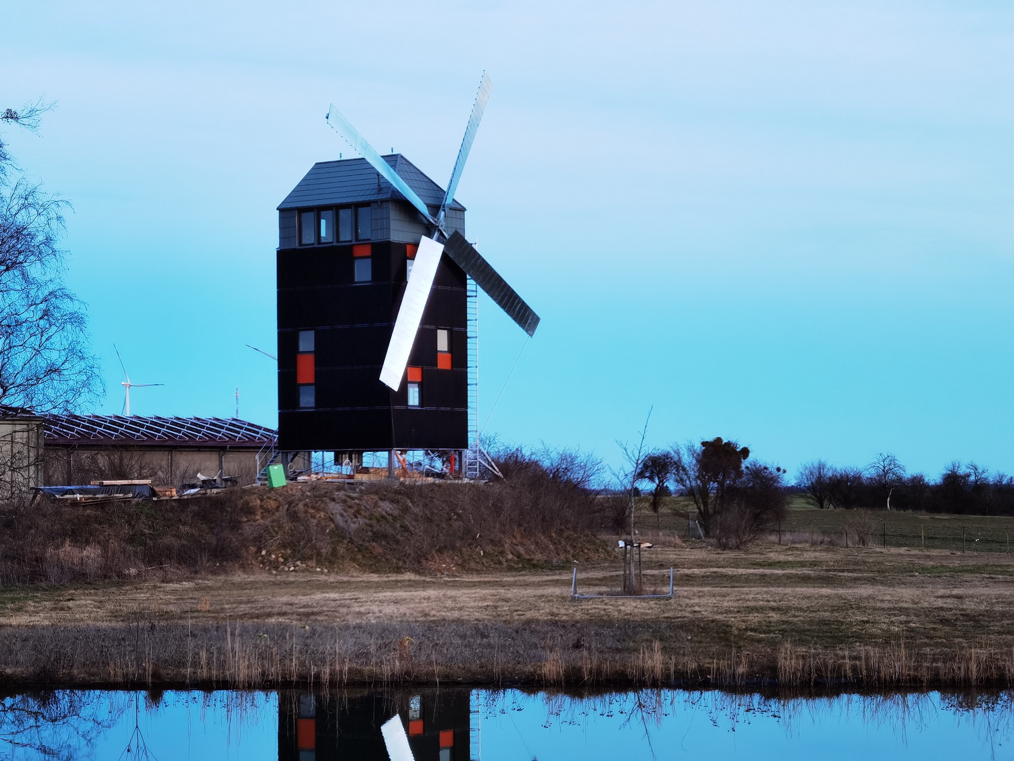

Also,
die Windmühle enthält 3 Ferienwohnungen.
Nachts wird der Rotor wahrscheinlich festgebremst.
Einspeicherung der Überschüsse in eine Batterie, um sie bei Bedarf wieder raus zu holen, ist nicht vor gesehen.
Ist mir auch recht, denn dazu ist der anvisierte WR nicht in der Lage, obwohl im Blockschaltbild ne Batterie eingezeichnet ist.
Das aber war wohl nur angedacht.
Der Herr Malzahn wird mir die Unterlagen aus alten Büchern zukommen lassen, nach denen der Rotor konzipiert wurde.
Mit einem guten Händchen muss es mir dann gelingen, TSR und Cp zu ermitteln, so dass jeder Windgeschwindigkeit eine Nennleistung zugeordnet werden kann.
Daraus eine Übertragungskennlinie für den WR zu generieren, sollte dann Routine sein. Übrigens drehzahlgeführt, obwohl auch spannungsgeführt möglich wäre.
Die schwarzen Wände sind übrigens PV-Platten, auch im Norden, aus Designgründen.

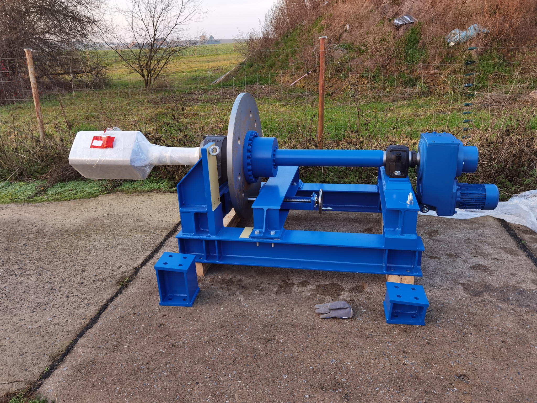

Im Anhang noch ein Foto von der Generatoreinheit mit Hauptwelle und Bremsscheibe.
Letztere hat eine zentrale Bedeutung, da Drehzahldeckelung oder Generatorkurzschluss als Sturmsicherung nicht gehen werden. Zudem soll der Rotor nur laufen, wenn der Eigentümer am Ort ist.
An Blitzschutz wurde gedacht. Alles andere wäre auch sonderbar. Der Eigentümer hat Ing. gelernt und ist vereidigter Sachverständiger für Schäden an Gebäuden.

Hallo Freunde des Forums,
ich möchte wegen des großen Interesses noch ein paar Informationen geben:
Die Mühle steht auf 4 Betonpfählen aus Brunnenringen mit rundem Bewehrungskorb und einem Durchmesser von 1,85 m, jeder 5 m lang (also durch den Hügel durch).
Die Mühle lässt sich nicht nach der Windrichtung drehen sondern die Achse zeigt fest nach West-Süd-West.
Die Konstruktion ist eine Stahlkonstruktion mit Holzausfachung.
Die Außenmaße im Grundriss sind 5 m breit und 6 m lang. Da gibt es in der Nähe eine historische Bockwindmühle, die ähnliche Maße hat. Vom Boden bis zum First ist die Mühle etwa 13 m hoch.
Innen befinden sich vier Geschosse, die gerade den Trockenausbau hinter sich haben.
EG Küche-Bad
1.OG Schlafzimmer
2.OG Wohnzimmer mit Aussicht nach Süden
DG Maschinenraum mit vom 2.OG aus sichtbarer Maschine (nach Ostern schicke ich ein paar Bilder)
Die Maschine wiegt mit Getriebe und Generator 2,3 t und die Flügel so 1,7 t.
Die Welle ist 3,15 m Lang und hat 130 mm Durchmesser. Sie ist auf zwei Pendelrollenlagern gelagert.
Die Bremsscheibe ist 40 mm dick und hat 1,0 m Durchmesser.
Die Bremsscheibe hat 8 Löcher durch die man mit einem 70 mm Bolzen die Mühle feststellen kann und dass man Freudenschere, Trauerschere, Mehl fehlt, Feierabend anzeigen kann.
Es gibt zwei derzeit über Handkurbel mit 1:3 Hebelarm wirkende Bremsen mit insgesamt 8 Bremssteinen vom VW Touareg.
Der Rotor ist auf einem aus dem Vollen gefrästen Block auf der Achse mit einem Spannsatz befestigt.
Jede Rute ist über eine Kopfplatte mit 10 Schrauben M24 an diesem Block seitlich verschraubt.
Die Ruten sind aus Stahl verzinkt aus einem Kastenprofil 200 x 100 x 6 mit Verstärkungen an der Wurzel.
Die "Bespannung" ist aus Zinkblech auf Querprofilen
40x40x 3 verzinkt. Die Flügelbreite beträgt 1,0 m.
Außen ist die Mühle mit 92 Stück Nemo 325 Wp Modulen von Heckert Solar aus Chemnitz bekleidet die über 2 Stück SMA 15000 bereits einspeisen. Die Wechselrichter sind aber etwas zu groß dimensioniert aber in der Uckermark ist die Auswahl an Elektrobetrieben klein und die machen was sie wollen.
Wenn der Statiker und die Jungs aus Wildau richtig gerechnet haben (und das haben sie sehr wahrscheinlich)
halten das Gebäude und die Flügel Windgeschwindigkeiten bis 140 km/h aus.
Es gibt zwei Blitzschutzanlagen - eine über einen Schleifring an der Welle vor dem ersten Lager der mit der Stahlkonstruktion der Mühle verbunden ist und eine über einen Tiefenerder, der bei Gewittergefahr über ein Kupferkabel direkt mit einer der Ruten verbunden wird (geht über einen gekapselten "Todesmagneten" und mit einer Hakenstange ganz einfach).
Nach meinen Berechnungen wird sich der Aufwand durch Einspeisung nach etwa 450 Jahren amortisieren, aber nur wenn der Wechselrichter so lange durchhält -) Die Aussicht und das Besondere standen schon im Vordergrund aber ich wollte auch keinen Fake bauen.
Zum Schluss möchte ich vermelden, dass sich Che aus dem Forum mit meinem Problem konkret befassen wird.
Für Anregungen und Tipps bin ich natürlich weiter dankbar.
Nach Ostern lade ich mal ein paar Bilder hoch.
Ich habe gestern Abend zum ersten mal ein wenig mehr im Forum gestöbert, tolle Sache!!!
Gruss Joachim Malzahn
