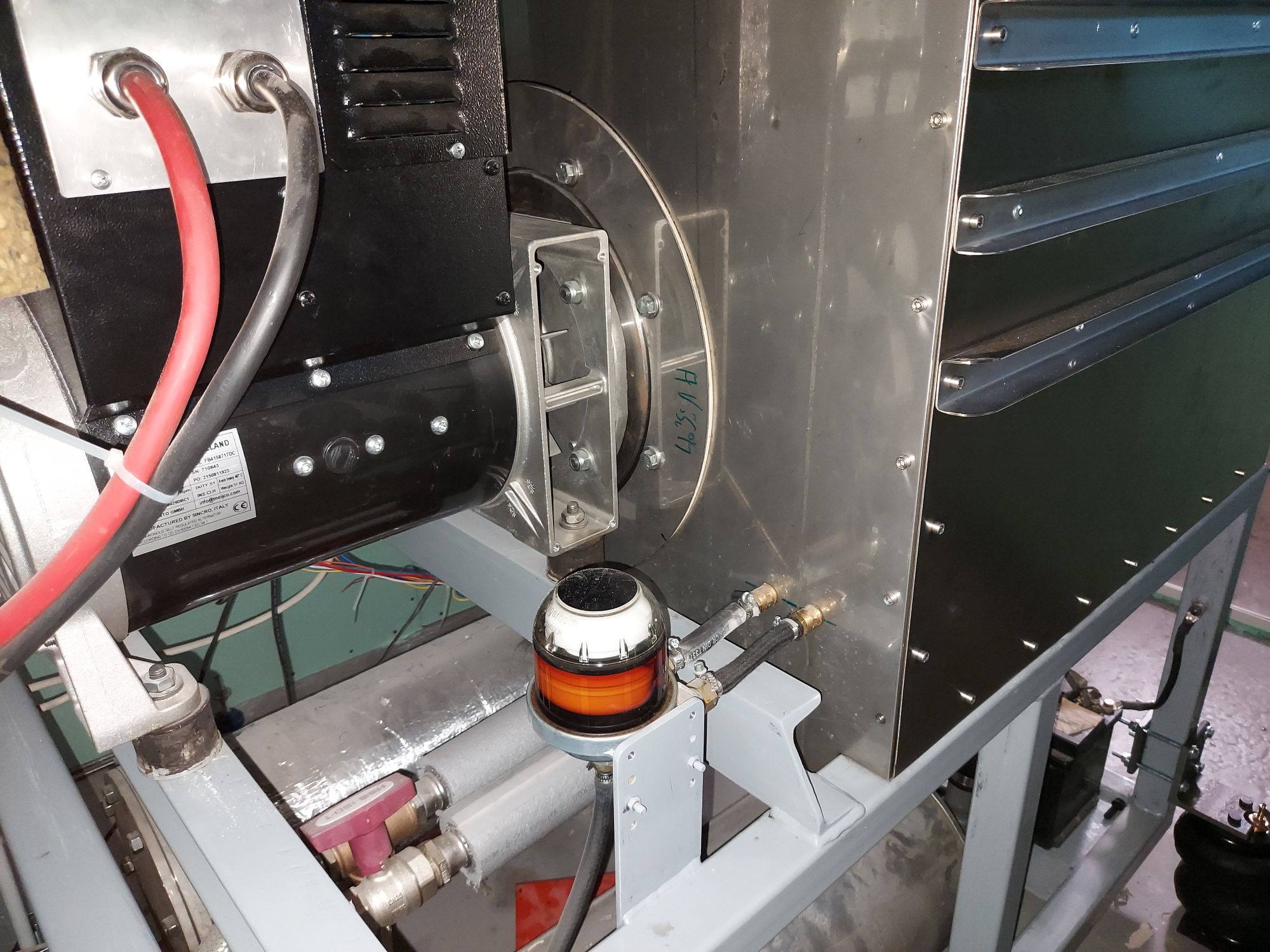

Ich habe seit 5 Jahren selbst ein Eigenbau BHKW mit Kubota Motor am laufen.
Meins läuft DC gekoppelt mit einem 100A Sincro Generator. Vollkorn ist gerade dabei es nachzubauen.
Meins läuft ca. 2500 Std pro Winter, da es komplett für die Heizung von Haus und Nebengebäude zuständig ist.
Wartungsaufwand ist sehr gering, 6 Liter Motoröl und ein Filter pro Jahr. Den Abgaswärmetauscher muss ich derzeit 3-4 Mal in der Heizsaison reinigen, da ich sonst aus dem Kondensationsbereich komme. Bin jetzt aber gerade dabei einen DPF zu integrieren, damit sollte das dann auch erledigt sein.
Den Generator habe ich ausserhalb der Kapselung damit er ausreichend gekühlt bleibt.
Generator
Dateiname: Generator.jpg
Dateigröße: 379.79 KB
Titel: Generator
Information: Generator auserhalb der Kapselung

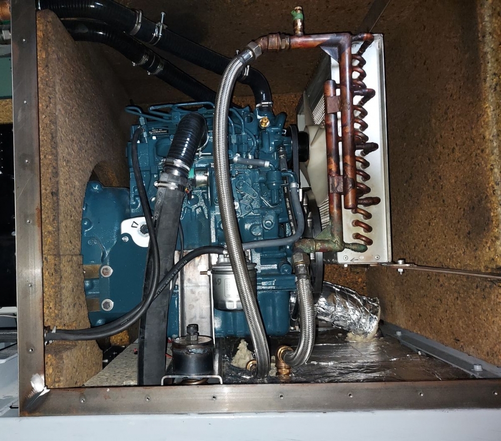

Ich hatte mit einem gebrauchtem D722 angefangen. Von einem bekannten Lieferant der solche Motoren in großen Mengen anbietet. Angeblich haben die erst wenige Betriebstunden. Leider war der ab Lieferung schrott. Der Motor hatte einen Hitzeschaden und der Block war an der Auflagefläche zum Zylinderkopf nicht mehr plan. Er hat durchgehend Wasser gebraucht. Als ich die Kopfdichtung wechselnd wollte habe ich das bemerkt.
Ich habe dann bei einer Insolvenz mehrere neue Kubotas zum Schnäppchenpreis gekauft. Den D1305 habe ich seit damals in Betrieb.
Kubotas gehören zu den besten Industriemotoren und halten sehr lange, wenn die Bedingungen stimmen. Ein neuer kostet etwas über 4K, ich habe sie für unter 2k gekauft.
Wenn man etwas Zeit hat und regelmässig schaut findet man eigentlich immer mal wieder einen Neuen für einen guten Preis.
Hier mal eine Aufnahme vom Innenraum noch mit dem D722

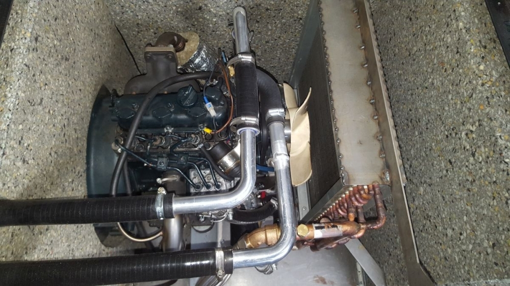

Re: Blockheizkraftwerk Bhkw, Eigenbau
Gepostet: 02.05.2021 - 11:00 Uhr  ·  #37
Mit dem D1305 sieht es so aus.

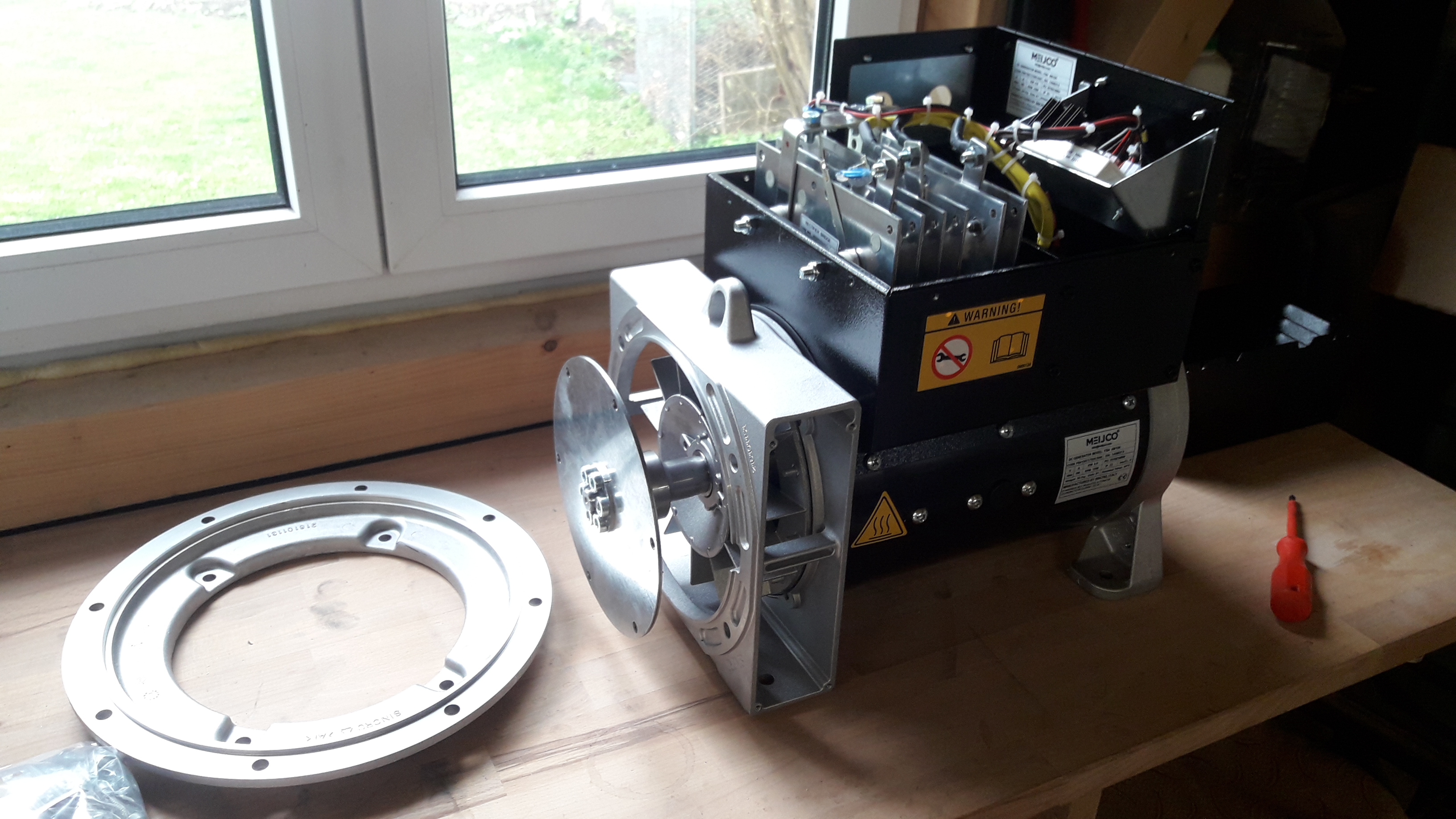

Hallo Stromsparer, du bist ja auch hier bei der Windkraft? :lol:
Hallo alle anderen,
heute ist mein Sincro-Generator gekommen :D
Werde demnächst zu Stromsparer fahren und "meinen" Motor abholen und alles genau anschauen. Was hältst du vom wassergeführten Krümmer, Stromsparer? Wäre doch vielleicht noch eine gute Sache und eine Überlegung wert?
