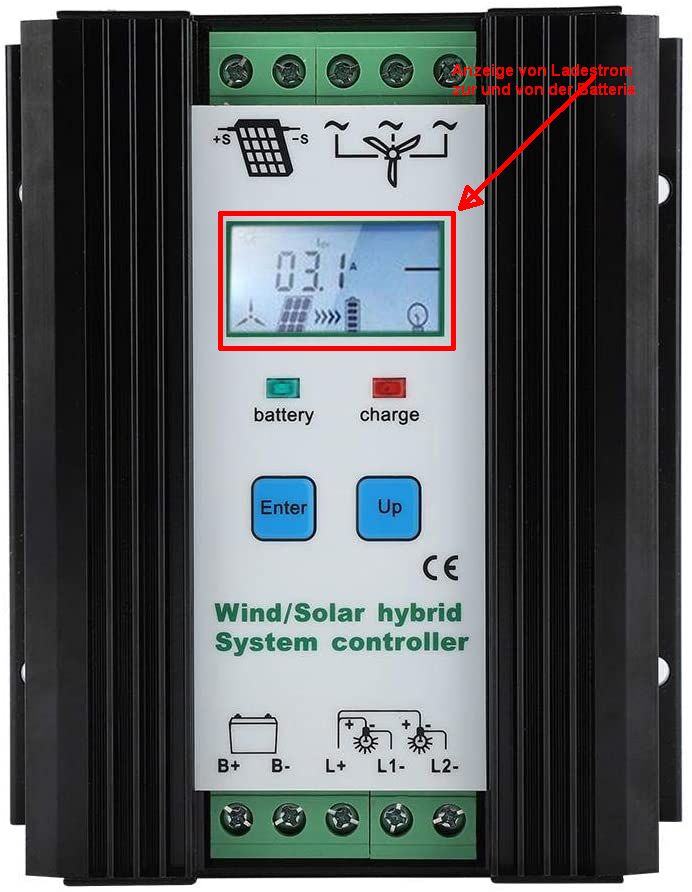

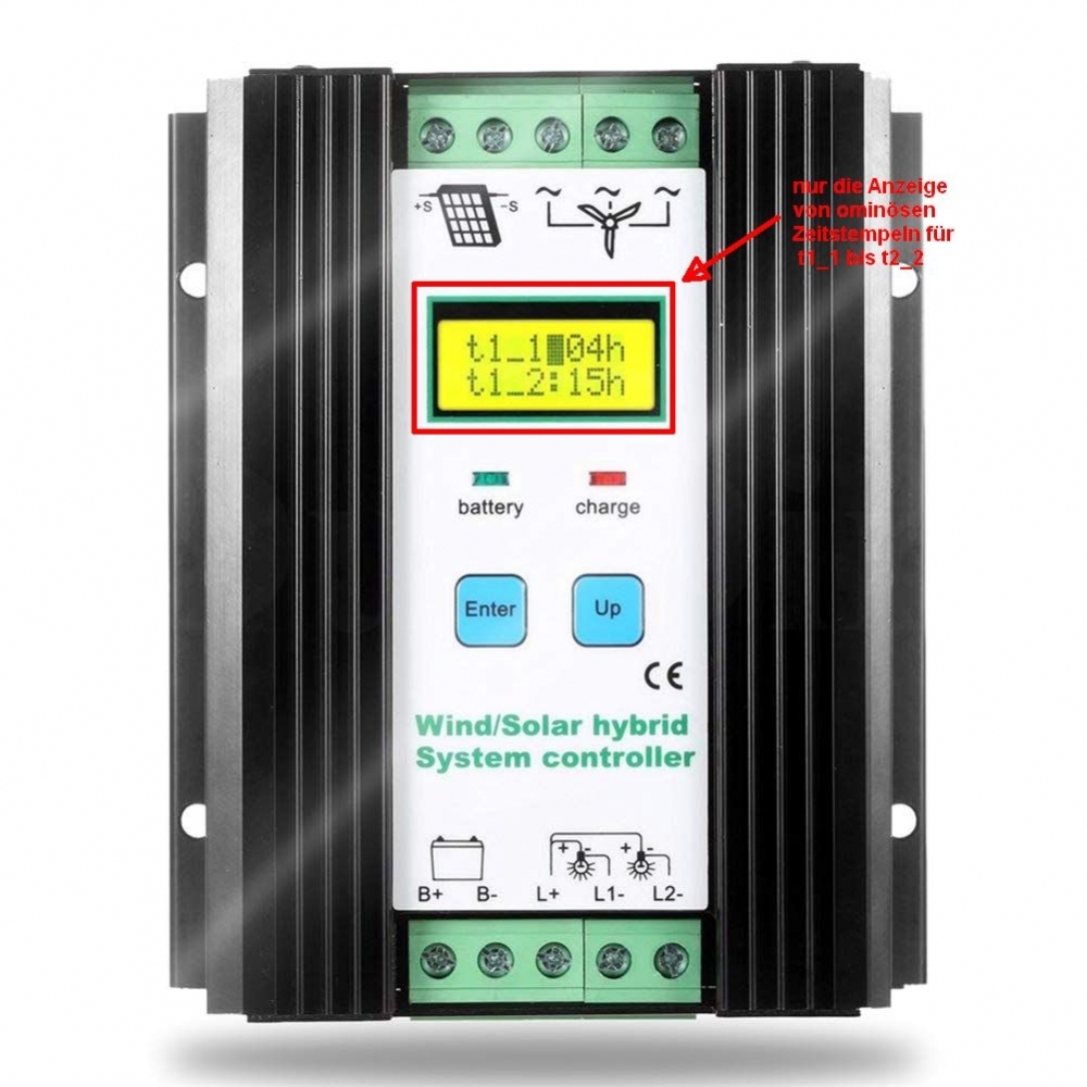

Bezüglich der anderen 12V Ladereglern. Die sind angekommen und schon wieder zurückgeschickt worden.
Sie haben zwar ein ähnliches Funktionsdesign, brachten aber auch bei ca. 8V an zwei Phasen des Windgenerators KEINE Aufladung der 12V-Batterie (trotz korrekter Anschlussreihenfolge).
Außerdem waren es trotz einer anderer Anzeige im Angebot bei Amazon, die sog. alten LR ohne Anzeige der Liefermenge von Batterie, Solar und Windenergie und vor allem OHNE der Möglichkeit einer Parametrierungseinstellung.
Nur damit niemand hier eventuell den selben Fehler wie ich begeht:
Bei Amazon abgebildete Darstellung der angeblichen LR:
tatsächlich gelieferter RL:

ER SCHREIBT:
"Bei meiner neuen 12V-Batterie startet der Controller mit komplett anderen Werten. Die Ausschaltschwelle habe ich bewusst jedoch nicht austesten können, da der Batteriewächter ab (eingestellten) ca. 11V die Batterie abtrennt."
Um den alten 24 V LIFEPO4 gehts anscheinend nicht mehr, da ist eine neue Situation eingetreten, jetzt komplett mit 12 V System.
Der "alte" 24 V LIFEPO4 war wohl auch neuwertig, das mit kaputter Zelle dann eher unwahrscheinlich denn das Tiefentladen da bis auf 13,8 wäre dann nicht zwingend ursächlich für kaputte Zelle gewesen sondern eine kaputte könnte im Nachhinein erst dadurch schon eher möglich geworden sein.
Das komische Runtergehen auf 13,8 wäre mit nagelneuem 25,6V Akku passiert der zuvor seine volle Ladung hatte und auch wieder aufgeladen werden konnte.
Beiträge: 2347
Re: was ich mal sagen wollte
Gepostet: 06.11.2021 - 17:05 Uhr  ·  #40
OK
Aber bei Einstellung für 12 V geht es ja nicht weiter runter.
Da es viele Wege nach Rom gibt, und ein Akku nur 2 Anschlüsse hat !! wie soll ER sich gegen Tiefentladung schützen.
Möglich!
Die Sicherheitselektronik trennt eine Haubtleitung und gibt dort die 13,8 V aus.
Kann nur der Hersteller beantworten.
