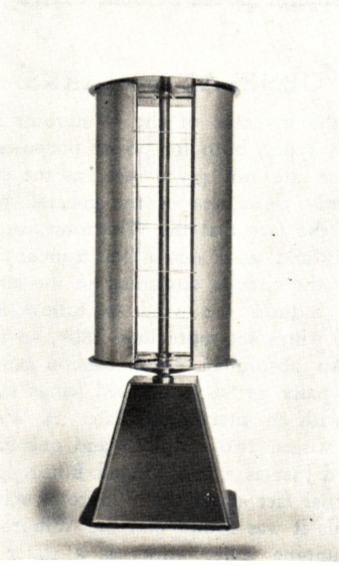

Mag ja sein, dass es eleganter aus sieht, die Endscheiben in Form einer Mondsichel.
Aber das denkst Du nur, dass sie die selbe Wirkung haben wie Bleche mit größerem Abdeckvermögen!
Hat doch der Prandtl mit Kollegen vor ca. 100 Jahren nicht umsonst entsprechende Messreihen gemacht, s. Anhang.
Wirst Einbußen beim Cp hinnehmen müssen. Allerdings hat eben manchmal Design und Eleganz den Vorrang, Materialersparnis desweiteren.
Dateiname: _Endscheiben_X.pdf

Ist ja klar, und immer das Selbe. Wird wieder die angebliche Praxiserfahrung hervor gehoben, und das Andere als Theorie abgewertet. Läuft so aber nicht. Du wirst keinerlei Messergebnise haben, welche den Vorteil der "Mondsicheln" im Vergleich zu Vollscheiben belegen.
Sollten Vollscheiben flattern, müssen sie versteift werden, durch eingeschlagenen Sicken oder aufgesetzte flache Versteifungsprofile.
Im Anhang ein Bild, wie die Versuchsobjekte vom Sigurd Savonius bezüglich Endscheiben ausgesehen haben.
Und auch gleich noch eine andere Datei. X-Achse ist jeweils die TSR.
Wenn man trotzdem 3-Blättrige baut, dann z.B. aus optischen Gründen.
All diese hätten mit lediglich Sichelchen am Ende geringere Cp. Da bin ich mir sicher.
Dass es nicht immer nur um den geht, dazu hatte ich mich schon geäußert.

@ Carl: Ich muss die Wirksamkeit von größeren Endscheiben nicht nachweisen, sondern höchstens Du die Gleichwertigkeit relativ schmaler Mondsicheln.
@ O Lampe: Deshalb ist es eben manchmal in der Schweiz unvorteilhaft, direkte Demokratie zu üben. Dann nämlich, wenn Leute über Dinge abstimmen, von denen sie reichlich wenig wissen.
"Unentschieden" nämlich:
Es geht nicht darum, dass die Luvseite angeblich mehr Wind einfange, und die Leeseite ein Hindernis sei. (Bei Dir auch noch umgedreht :-) )
Es geht einfach darum, dass der Druckausgleich vermindert wird, zwischen Luv- und Leeseite.
Dabei kommt es auf wirksame Flächengröße an.
Umso notwendiger, je kürzer zum D die Schalen sind. Geht in Richtung Schlankheitsgrad bzw. der Umkehrung, die Streckung.
