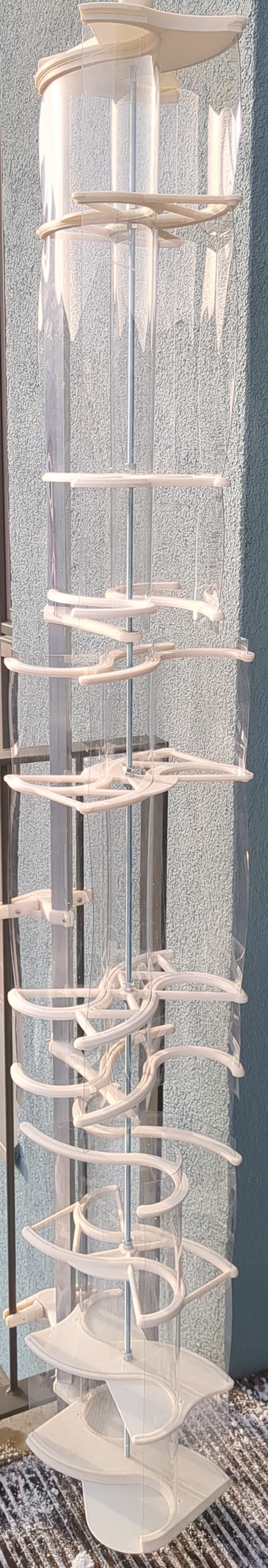

frisch am Gelaender montiert und dreht mit ca. 140 U/min im Freilauf ohne Generator; Mittelwind angeblich 10-15km/h, Böen bis 30km/h. Jetzt erstmal die Stabilitaet der Konstruktion beobachten...

Durch den geringen Durchmesser hast Du den Vorteil größerer Stabilität - wohl auch weil so die Lastwechsel weniger stark belasten. Die höhere Drehzahl bei geringeren Durchmessern ist nicht der einzige Vorteil und das nötige Drehmoment wird durch die größere Rotorhöhe erreicht.
Ob Deine Konstruktion starken Strömungen gewachsen ist wirst Du selber herauffinden müssen. Man glaubt nicht wie hoch die Belastungen im Sturm werden können, 30 kmh Windgeschwindigkeit ist noch kein extremes Wetter Ereignis - kann nur einen kleinen Vorgeschmack bringen! :-)

jedenfalls schon bei diesem Wind im Freilauf ist der Widerstand beim haendischen Stoppen zu spueren (im Vergleich zu dem ersten Spielzeug (D=10cm, h=30cm). Jetzt kann ich mich mal nach einem Dynamo umsehen; Dioden, Elkos und Akkus habe ich genug fuer erste Experimente.
Kann ich aus dem bekannten Datensatz (Dimension des WR, Windgeschwindigkeit, Leerlaufdrehzahl) irgendeine sinnvolle Kenngroesse ableiten?

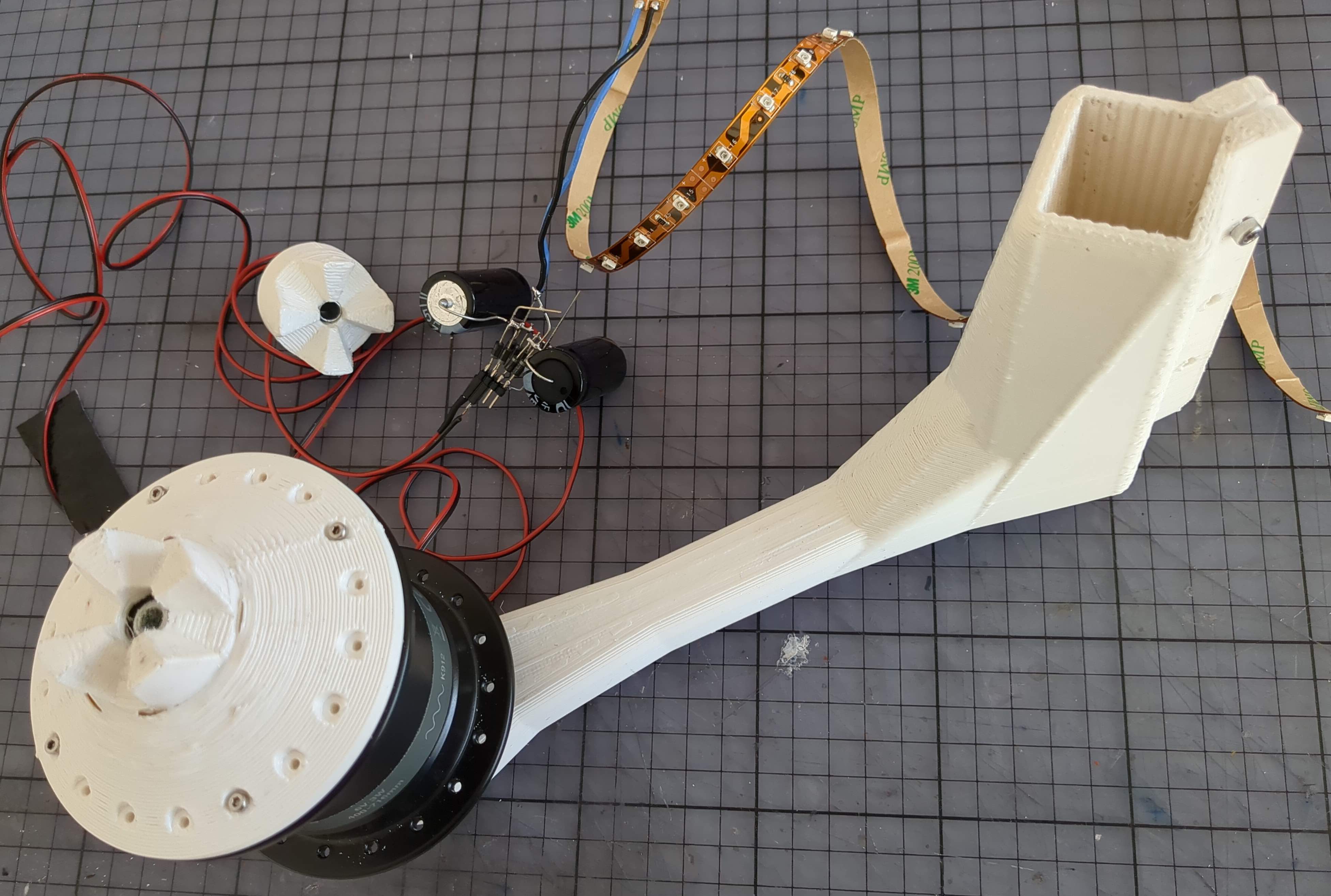

das Losbrechmoment des Nabendynamo ist fuer diese Kleinstturbine doch so gross, dass in vielen Situationen kein Drehen zustande kommt. Grundsaetzlich funktionieert der Aufbau aber und ueber den Gleichrichter kann ich problemlos den blauen LED-Streifen betreiben. Allerdings ist meine bisherige Konstruktion ausgesprochen gut im Uebertragen der Dynamogeraeusche (Rasten) auf die gesamte tragende Metallkonstruktion - das ist den Nachbarn nicht zuzumuten.
Deshalb werde ich jetzt einen Schwenk zum Scheibengenerator machen. Soweit ich das verstehe, erwarte ich keine zusaetzlichen Geraeusche und noch weniger Anlaufhemmung. Meine Unkenntnis zum Scheibengenerator findet sich erstmal dort Forum/cf3/topic.php?t=6937

doch kein Scheibengenerator aber ein Fortschritt:
  • die 4 Aufnahmen der 2 Meter Achse sowie die 2 Befestigungen des Vierkant-Traegers am Gelaender durch neue Versionen mit Gummipuffern ersetzt.
  • Nabendynamo ueber Riemen mit Untersetzung 64:83 an die Rotorachse gekoppelt
  • die 3 Ugrinsky-Segmente nicht mehr gegeneinander verdreht auf der Achse sondern mit identischer Ausrichtung
mit den ersten beiden Massnahmen waren immer noch Anlaufschwierigkeiten zu beobachten und beim Drehen deutliche Geraeuschentwicklung /Vibration aus dem System. Erst mit Schritt 3 - der Neu-ausrichtung - gibts besseren Anlauf und quasi keine Laufgeraeusche mehr (ausser natuerlich vom Rasten des Nabendynamo)
