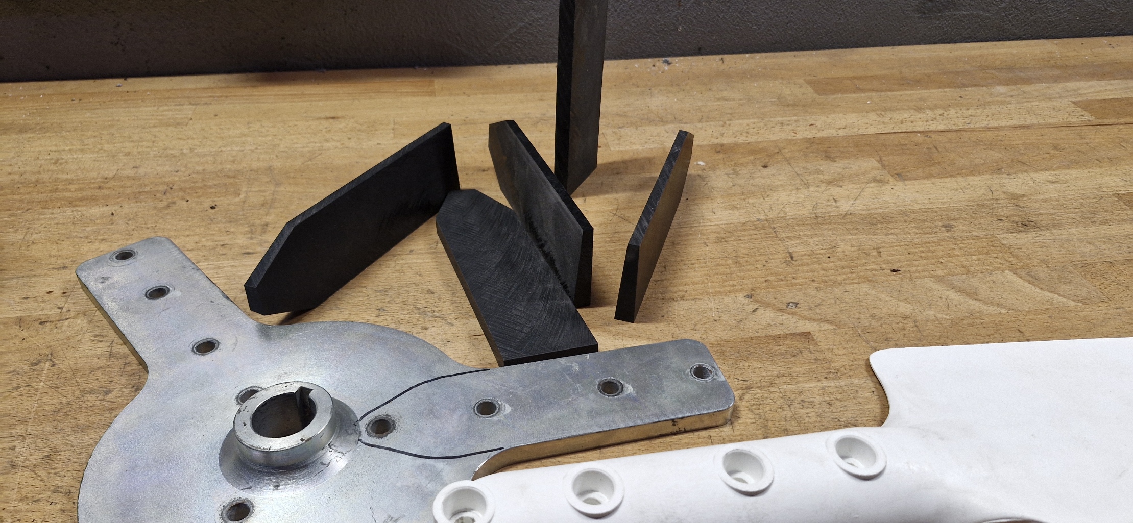

Die PVC Platte kann ein eine Tischkante mir Zwingen befestigt werdn und dann mit Raspel (für Holz) schräge abgearbeitet werden..
Anschließend Keile daraus sägen nach Bedarf geht ratz fatz !!

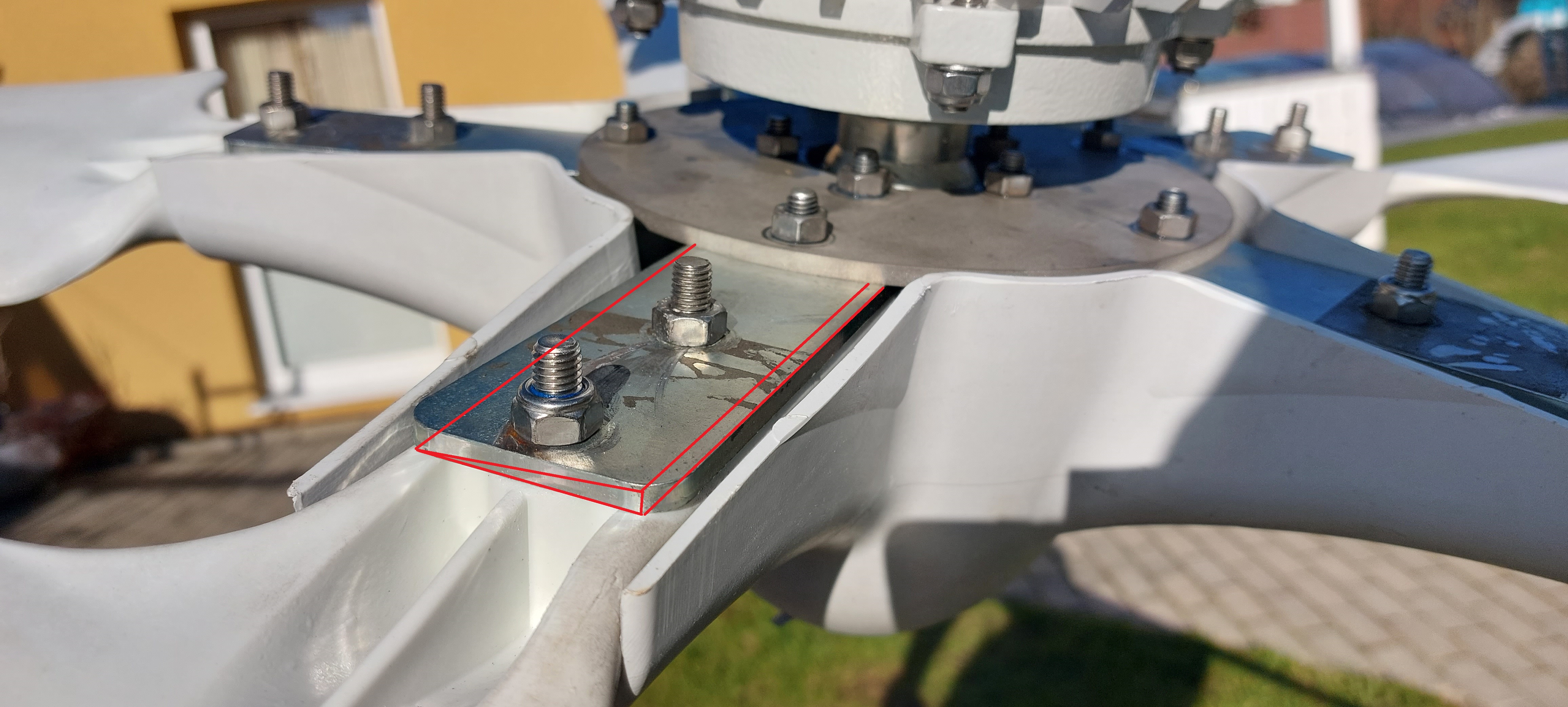

Mit der Keilskizze das ist schon richtig. Nur dass der Keil natürlich unter den Blattsitz gehört, ist ja klar.
Mit Einzelkeilen sähe das etwa so aus. Einzelstücke am Besten am Nabenstern fest geklebt.
Der User bei mir hat auf Keilscheiben unter den Muttern verzichtet, da die Schrauben bei Plastikblättern ja mit Gefühl angezogen werden.
Grundsätzlich ist das mit den Keilscheiben unter den Muttern aber richtig. Haben nach meiner Rechnung übrigens 5,7°, aber so genau scheißt kein Hund. (oder man lässt die Plastikstreifen mit dem selben Winkel anfertigen)
Blattsitze sind 50mm breit. Man muss zuvor mal ausprobieren, ob der geringfügige Seitenversatz durch Schrägstellung Konsequenzen erfordert.
Bevor optional an den Blättern gefräst wird, muss man sich die Konstruktion da genau ansehen.

Danke, habe schon mit dem Tischler gesprochen, da was mit 6° aus dem vollen zu fräsen aus einer PE Platte ist wohl überhaupt kein Problem. Dass lass ich auf jeden Fall seine Maschine machen. Wird nix kosten, wir helfen uns auch so oft. Ich bin sehr gespannt. Mal sehen, wie alles am Windrad aussieht nach über einem Jahr. Hatte den Mast schon ewig nicht mehr unten. Melde mich, wenn es vollbracht ist. Danke nochmal Che, hoffen wir das Theorie und Praxis sich vertragen.

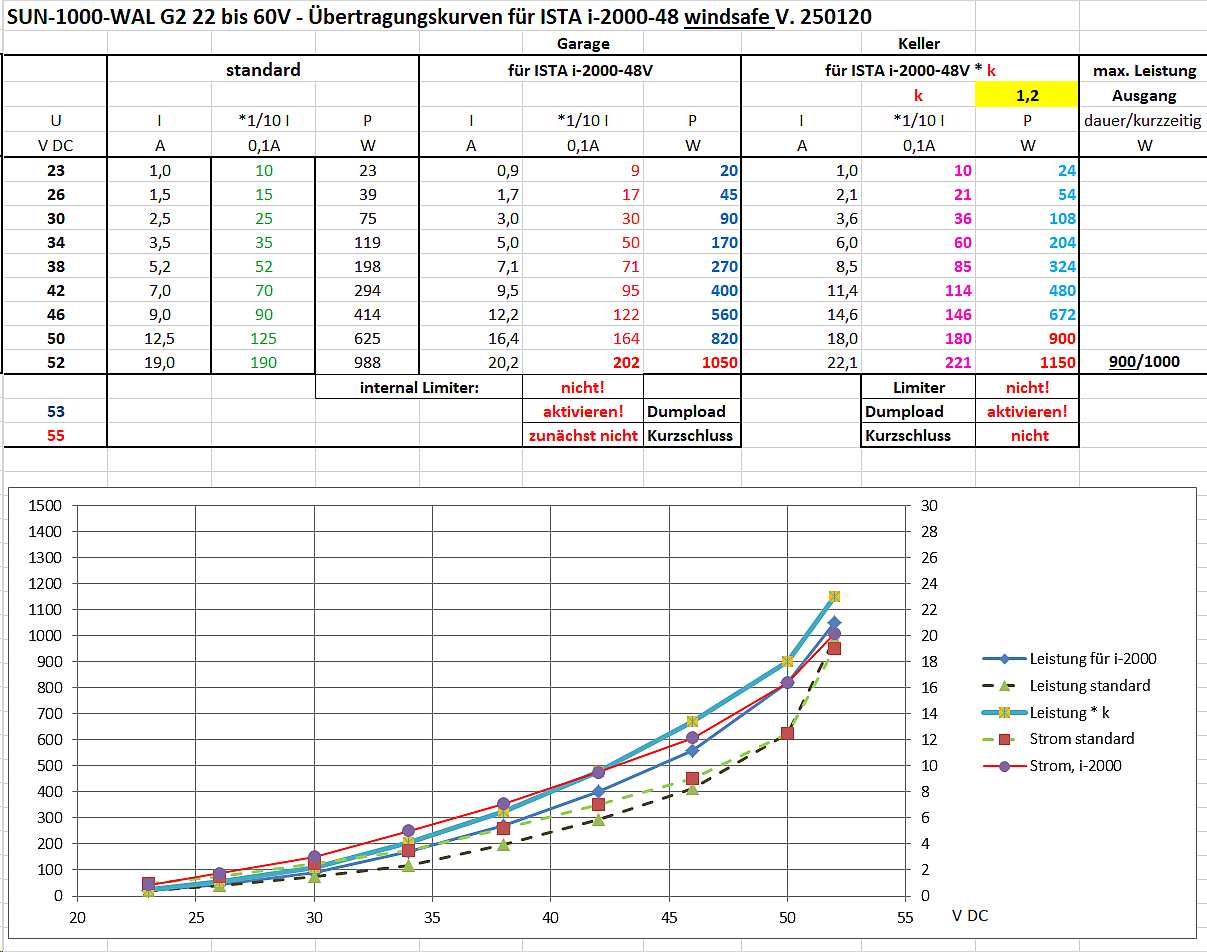

Da der User 2 Wechselrichter hat, habe ich auch 2 Kennlinien eingepflegt, s. Anhang. Da kann er umschalten.
Die "im Keller" ist die von der "Garage" mit 1,2 multipliziert.
Früherer Anlauf. Dreht auch munterer, auch mit der Keller-Kennlinie.
Bezüglich Einfluss auf kWh müsste man aber erst mal mind. 1 Monat warten.
Hatte befürchtet, dass der interne Zähler falsch anzeigt. Ist aber nicht so.
Wenn ein Ereignis wie z.B. 700W in der Tageskurve erscheinen soll, muss es längere Zeit anliegen.
Selbst 1 Minute reicht da nicht.
ISTA i-2000 48V
Dateiname: Übertragunskurven WR.png
Dateigröße: 134 KB
Heruntergeladen: 504

Meine Keile sind auch fertig, kann sie nur leider noch nicht einbauen, weil ich die Keilscheiben für die Seite der Muttern aus Versehen in China bestellt habe.
Wie habt ihr das Problem gelöst, dass die Schrauben mit 6 Grad nicht mehr durch die Löcher passen, alles aufgebohrt, auf welche Größe oder ging das bei euch?

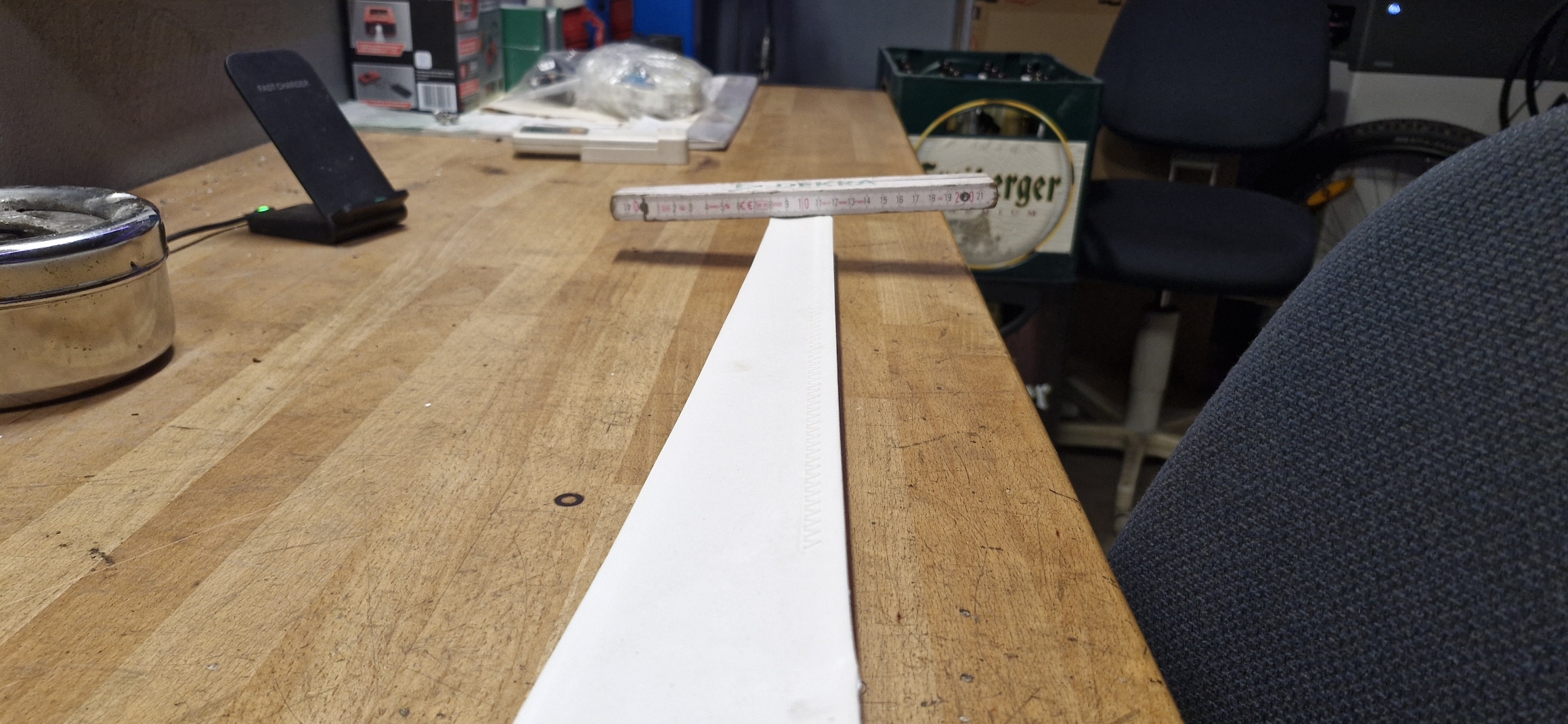

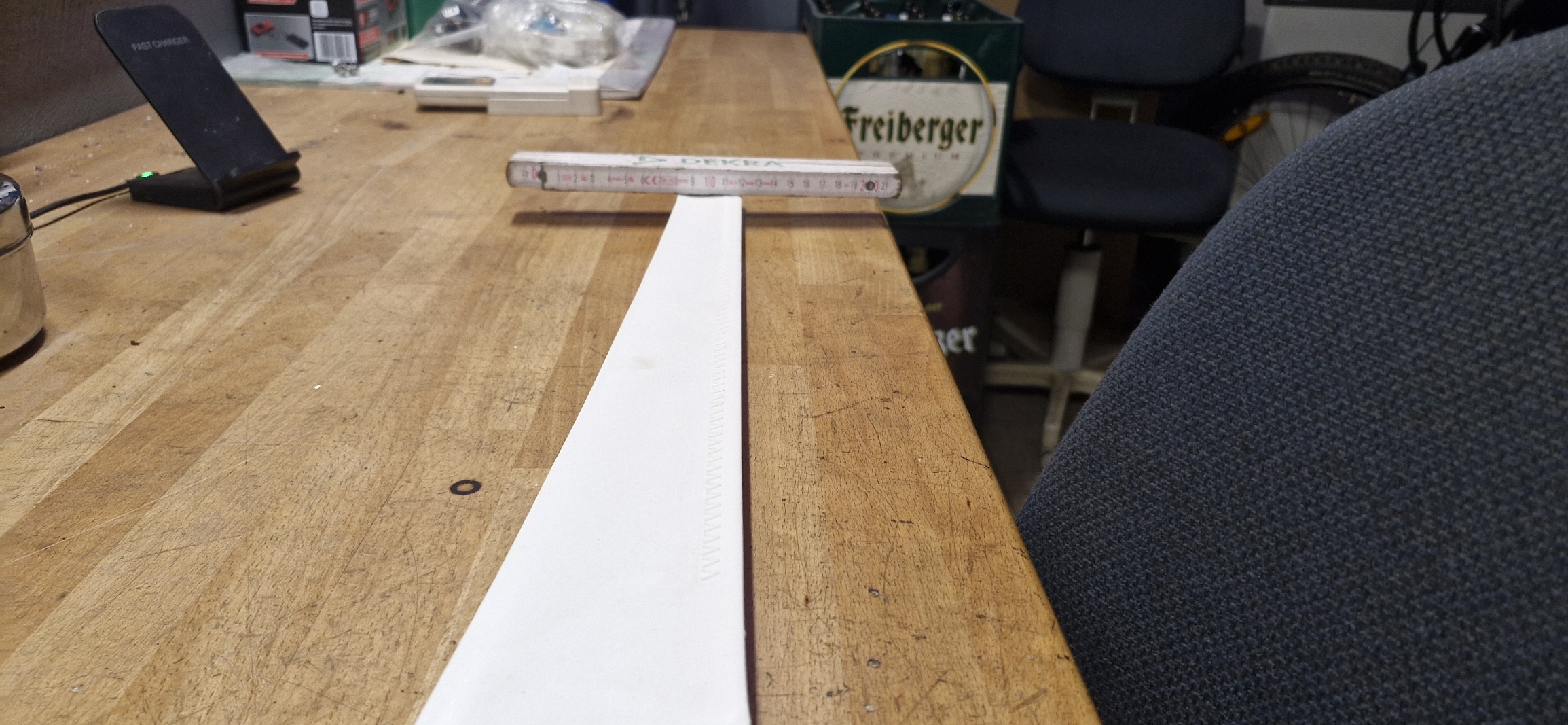

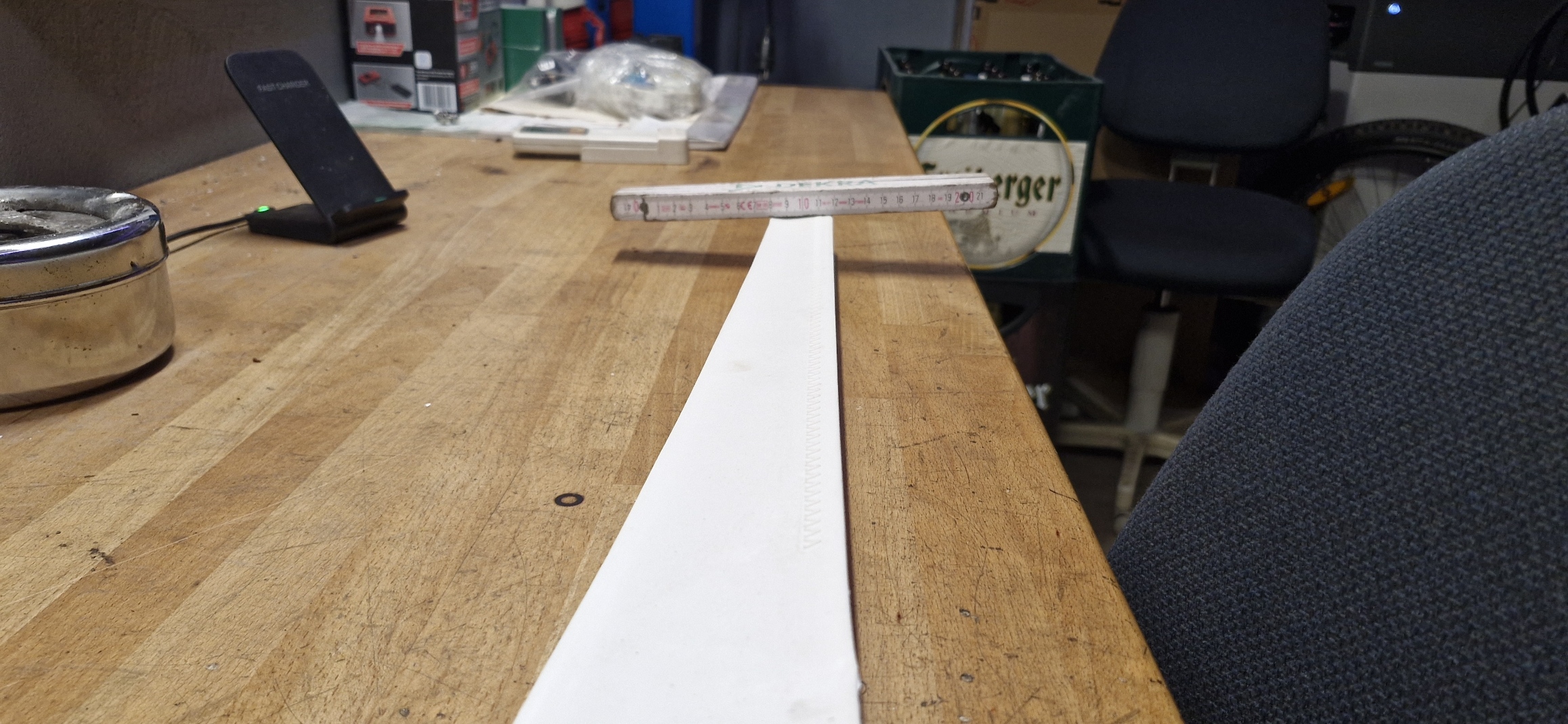

Ich habe übrigens mal zwei Bilder gemacht, wo man den Unterschied der Blattspitze mit und ohne Keile sieht.
Keilscheiben aus PE
Dateiname: 20250128_195135.jpg
Dateigröße: 1.07 MB
Titel: Keilscheiben aus PE
Heruntergeladen: 482
ohne Keile
Dateiname: 20250128_195017.jpg
Dateigröße: 1.06 MB
Titel: ohne Keile
Heruntergeladen: 554
mit 6 Grad Keilen
Dateiname: 20250128_195007.jpg
Dateigröße: 1.05 MB
Titel: mit 6 Grad Keilen
Heruntergeladen: 524

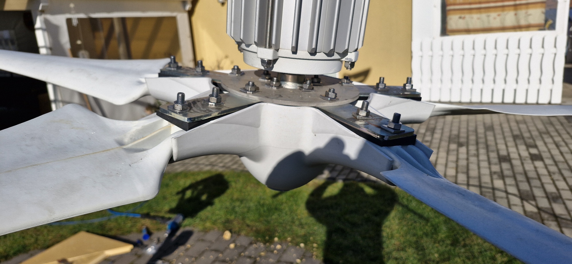

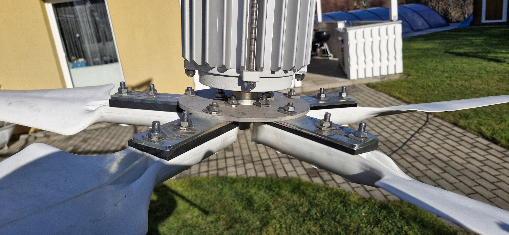

Mein Umbau ist auch vollbracht. Der Mast wieder gehisst. Durch meine 10mm dicke Nabe musste ich die Löcher von 8,5 auf 9,5mm aufbohren, damit die Schrauben 6° schräg durchpassen. Die Keilscheiben aus China sind naja, mal so mal so dick. Ob die alle wirklich 6° haben... Aber sie erfüllen ihren Zweck. Heute war mal paar Sekunden 10kmh Wind. Da ist noch nichts angelaufen. Ich bin so gespannt, was beim nächsten Wind passiert. Laut meinen Videos auf Youtube hatte ich 20W (an/aus) bei 12,4kmh Wind. Da will ich jetzt mehr sehen oder die 20W eher. :-) Kleines Bild vom fertigen Umbau anbei. Danke an Che für den neuen Versuch.
5er Nabe + 6° Keile + Verstärkungsplatte + Keilscheiben
Dateiname: 20250201_132434.jpg
Dateigröße: 981.77 KB
Titel: 5er Nabe + 6° Keile + Verstärkungsplatte + Keilscheiben
Heruntergeladen: 511
Deckel passt auch noch 1a
Dateiname: 20250201_132716.jpg
Dateigröße: 941.14 KB
Titel: Deckel passt auch noch 1a
Heruntergeladen: 479

Dennoch die Nachfrage, ob denn die Keilscheiben wirklich 6° haben. Nimmt man die Maße von dem Bild, ergibt das einen Höhenunterschied von 1,8mm, geteilt durch 18mm = 0,1, daraus den Inverstangens = 5,7°.
Wenn das stimmt, dann sollten auch die Plastikkeile diesen Winkel haben.
Davon abgesehen genügt wahrscheinlich auch das Weglassen der Keilscheiben. Bei unserem Einsatzfall jedenfalls.
Begründung ist, dass bei Plastikblättern ja nicht "wie ein Ochse" angezogen werden kann.
Zu guter Letzt:
Hier mag mit Loctide gearbeitet worden sein. Selbstsichernde Muttern sind aber besser, weil man sich da eher traut auch einmal nach zu ziehen.
