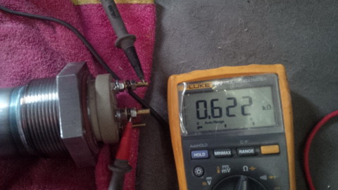

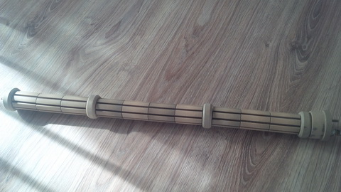

HALLO Leute,
Ich bin leider kein Elektriker, ich verstehe derartige Sachen nicht ganz :D Ich hätte einen Heizstab: Angabe 750WATT bei 690V Widerstand 0,622 Kohm
Polen / Ista Breeze i 1500z
Dateiname: IMG_20150608_173238.jpg
Dateigröße: 1.43 MB
Heruntergeladen: 1233
Dateiname: IMG_20150608_173500.jpg
Dateigröße: 1.24 MB
Heruntergeladen: 1247

Gepostet: 09.06.2015 - 10:36 Uhr  ·  #56
Moin ,
dieser Heizstab ist doch für 690 V? Der kann doch nicht für 24 V funktionieren! Der elektrische Widerstand in Ohm passt nicht.Was ist das für ein Support bei den Ista Leuten? was ist denn da los?
GANZ WICHTIG: DER ISTA 1500 Watt, 24 Generator erreicht diese Leistung laut Datenblatt erst bei 1400 u/min !
Damit KANN man einen grossen Rotor im Sturm kaum bremsen.Von einem Getriebe war auch keine Rede..
Die ganze Konzeption ohne automatische Sturmsicherung durch die Windkräfte selber ist meines Erachtens nach gefährlich.
Gerade mit dem grossen Rotor und dem billig gemachten Generator.Ob die Blätter überhaupt jemals 1400 Umdrehungen aushalten?
Ich fass es nicht... wird einfach so angeboten, im Wohngebiet aufzubauen, kleine Kinder drunter ...
Oder seht Ihr das anders?
Schönen Gruss,
cerco
Re: Polen / Ista Breeze i 1500z
Gepostet: 09.06.2015 - 16:30 Uhr  ·  #57
nunja, die 690V sind ansich egal, ist halt die Spannungsfestigkeit ... Widerstand und max Wärmeleistung sind für die Anwendung entscheidender
1400 U/Min sind halt schon ne Hausnummer, andererseits dreht n Automotor die auch fast im Standgas, meine 80er früher ging bis 9500 U/Min und da hatt ich keine Angst davor drauf zu sitzen ...
Gepostet: 09.06.2015 - 23:20 Uhr  ·  #59
Ja ..aber wie soll die automatische Bremse den Rotor bremsen, wenn der Generator-weil billig gemacht- nicht genug Drehmoment bei niedrigen Drehzahlen hat?
690 Ohm hat die Heizpatrone..das ist doch kompletter Blödsinn bei 24 V..
Warum verkauft Ista keine passenden Dump Loads?
Selbst wenn die 0.6 R hätten, der Gen könnte den Rotor nicht bremsen...
Unverantwortlich...

Gepostet: 10.06.2015 - 22:56 Uhr  ·  #60
nee, nee, er schrieb 690 Volt und 0,6x Ohm. Die Volt sind in dem Zusammenhang egal ... kann mir eh nur vorstellen, dass das n Hochlast Drahtwiderstand ist bei dem halt die Spannungsfestigkeit zwischen den Windungen von Relevanz ist, ansonsten ist ne Spannungsangabe an Widerständen ziemlich sinnfrei.
