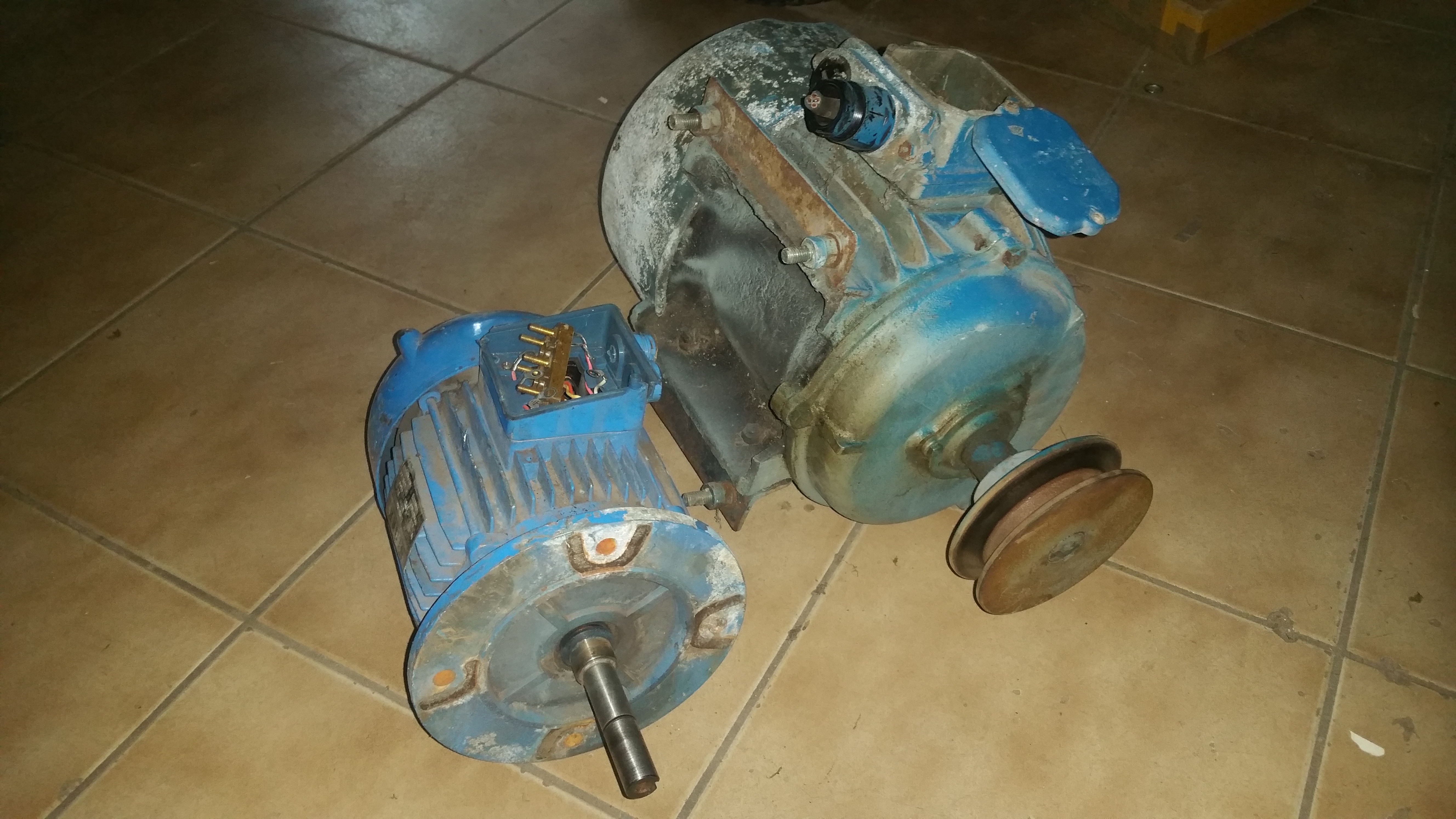

Ich habe jetzt von einem netten Sponsor diese zwei Kollegen hier ( siehe Foto ) bekommen ... Nach vielen kleinen Tests stand fest das Wicklungen und Lager noch cool sind ... lässt sich damit iwas anfangen !? Für meine Zwecke

Grundsätzlich geht das mit Kondensatoren an jeder Wicklung.
Wie groß die sein müssen kann ich aber nicht sagen, das hängt auch von den Asynkronmotoren im Bild ab.
Was steht den auf den Leistungsschildern, Drehzahl, Leistung, Spannung und so.
Mein Nachbar hat ein Notstromagregat mit 2 kw und einer Phase, der Kondensator hat 100 µF, der muß für Dauerlast sein, am besten 400 V.
Wenn auf dem " MP " Kondensator, etwas mit Anlaufkondensator oder " KB" Belastung (Kurzbelastung) drauf steht ist er nicht brauchbar.
Die Drehzahl die draufsteht muß sicherlich für einen Erregungsbeginn erreicht werden. (Startbeginn als Asynkrongenerator).
Man kan es mit gespendeten Kondensatoren mal versuchen O-)
In dieser Richtung hab ich persönlich noch keine Versuche gemacht, habe keine Drehstrommotoren hier :sick:
