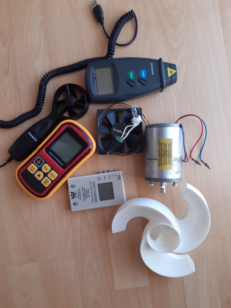

Hallo Waldemar,
mich würde mal dein Versuchsaufbau interessieren, vieleicht kannst Du ja mal paar Bilder machen, vom Versuchsaufbau und von Deinen Fahrten mit dem Auto.
Perser

Perser,vielen Dank für der Antwort
( -mal paar Bilder machen, vom Versuchsaufbau) Prüfstand zerlegt und verpackt- Umzug
1.Reaktionsrotor Durchmesser 0,18 m
2.Motor DC 6325 24V 2.7A 0.14Nm 3300u/min
3.Kühler 24V 1,65A 220m ^ 3 / h (LxBxH) 80x80x38
4.Halogenlampe 20w
5.Digitalphototachometer
6.PortaPow Premium USB + DC Power Monitor Leistungsmesser / Leistungsmessgerät Digital Multimeter Amperemeter
7.Digitalanemometer
Viele Grüße .

Hallo Waldemar,
na ja, ein Versuchsaufbau ist das ja nicht gerade aber gut das Du mal Dein ganzes Equipment zeigst.
Du hättest ja die nächsten Tage mal die Gelegenheit, im schönen Starkwind, Deine Windturbine zu testen das Zeugs dazu hast Du ja, denke ich jedenfalls.
Allerdings sollte der Versuchsaufbau und Dokumetation so sein, daß es hier im Forum akzeptiert wird.
So wie Deine Windturbine aussieht ist die nicht im FDM Verfahren, also mit aufschmelzbaren Filament, gemacht worden, wie wurde die hergestellt würde mich mal interessieren.
