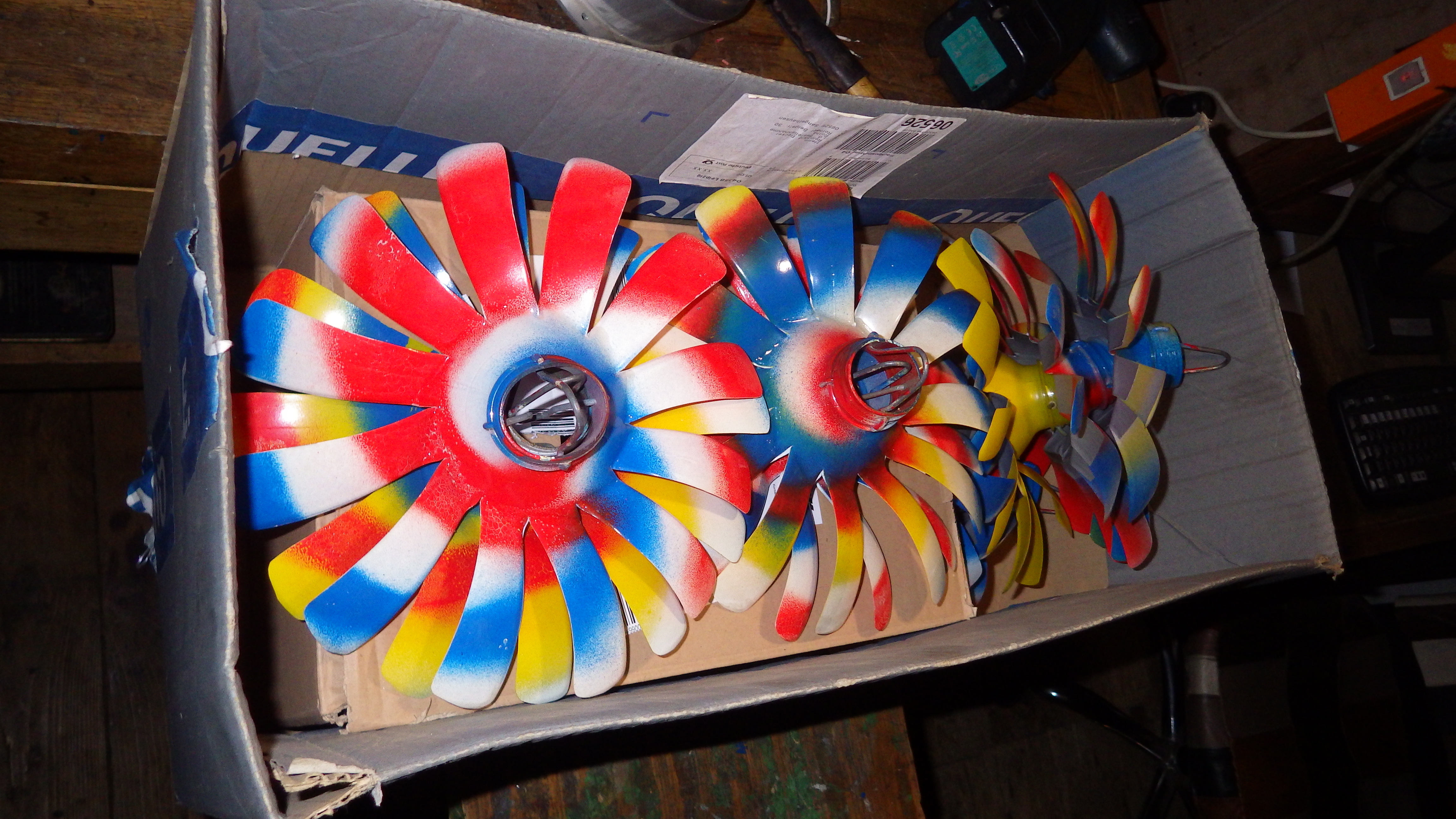

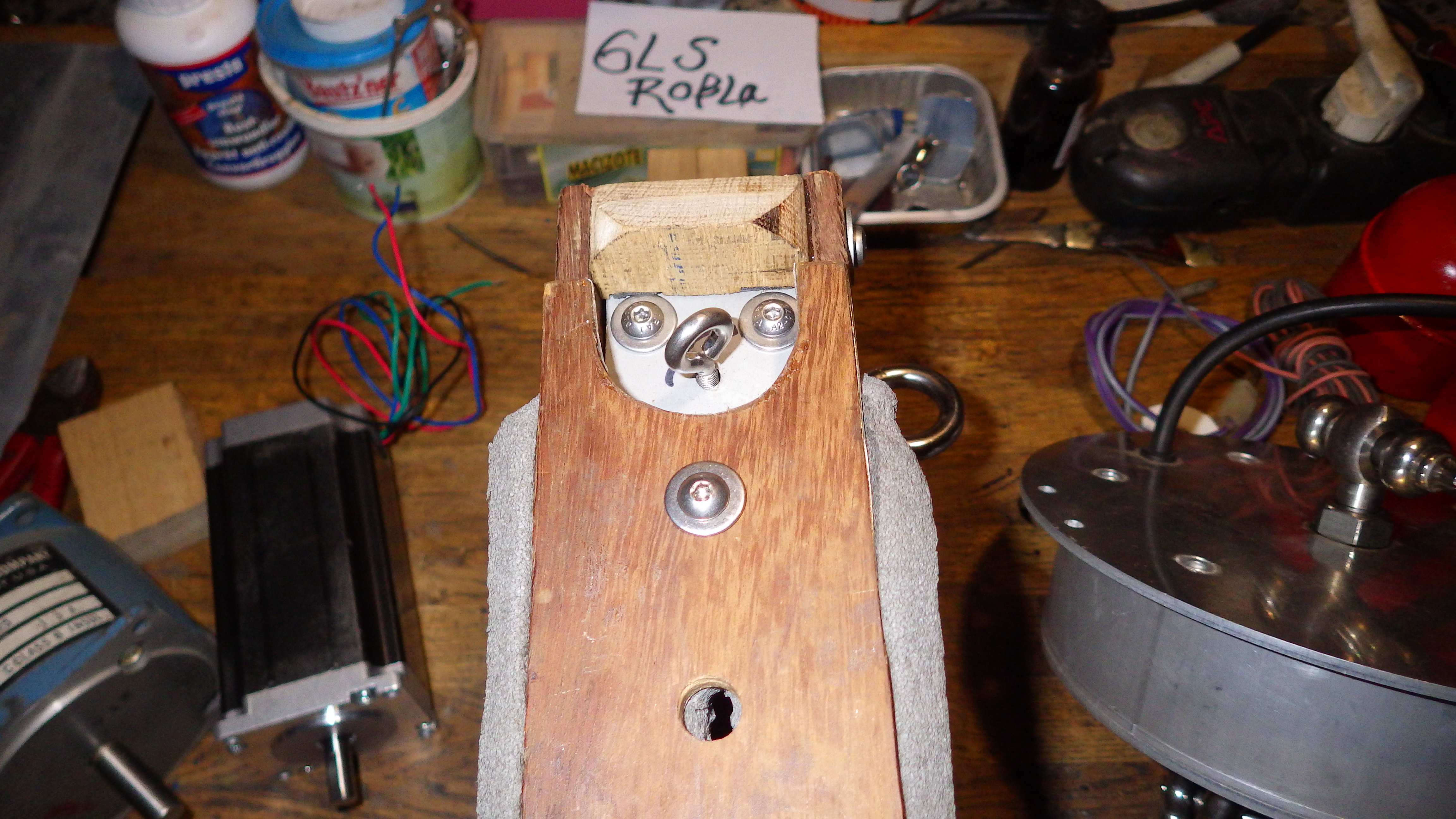

So zwischendurch für ein paar Plastikrotoren die aus 5 L Petflaschen zurechtgeschnippelt wurden meine Lösung für romantische Partybeleuchtung in einer wetterfesten Holzkiste:

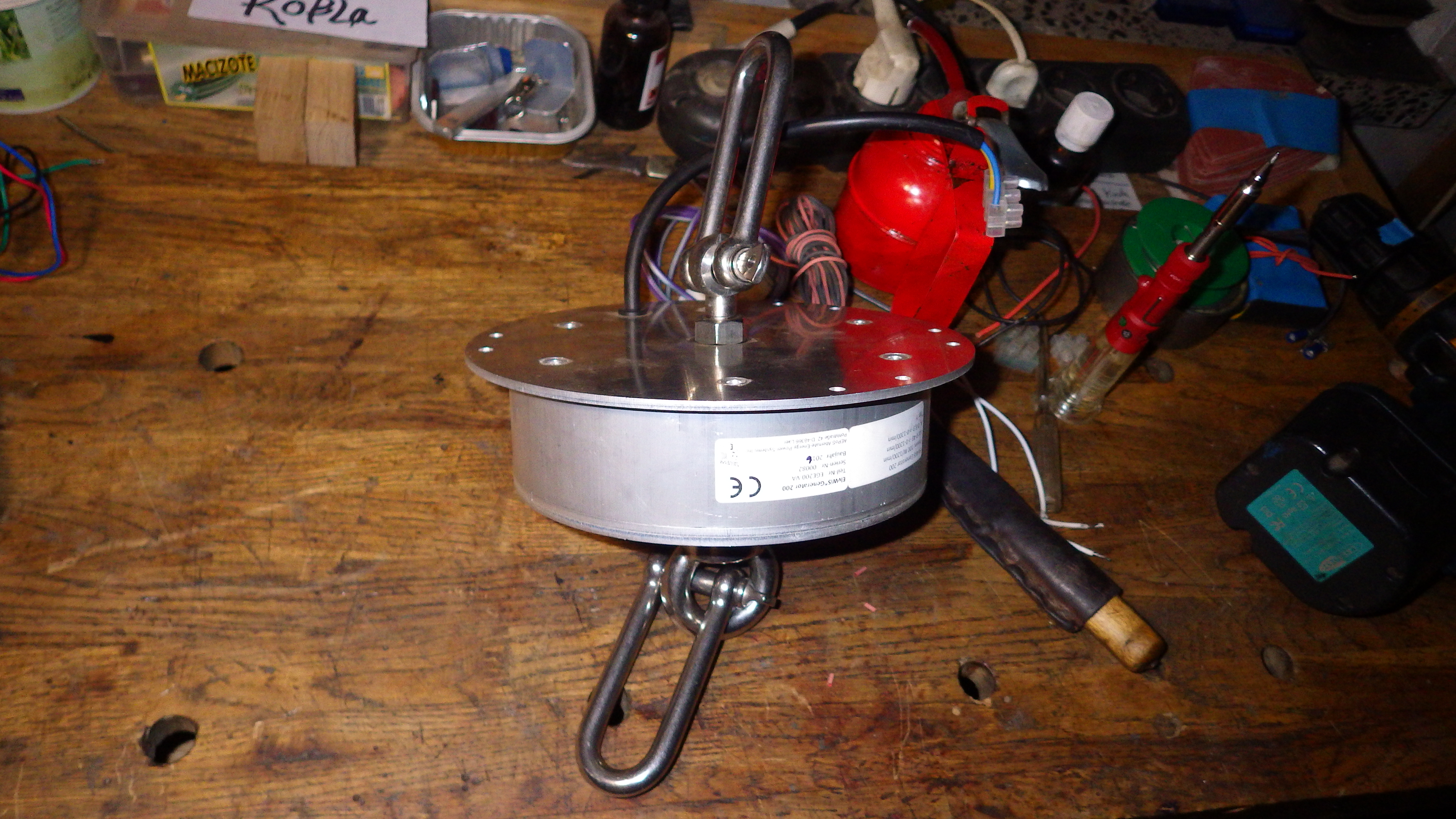

Den gleichen Mini Steppermotor den Illiat in seinem kleinen 50 cm Carbon Windrad verbaut hatte habe ich jetzt in eine Holzkiste zum Aufhängen am Ende der Rotorkette verbaut in die dann noch ein kleiner 12 V 2,1 AH Akku, ein Laderegler mit Batteriewächter und Laststromanschluss, ein Dämmerungssensor und eine Lampe intergriert passen. Daran sollen dann ein paar PET-Flaschen-Rotoren in Kette laufen und genug Strom liefern damit das 1,8 W Ledlicht abends ein paar Std. brennt.
Soviel schafft der kleine Stepper schon locker und seidig bei Handandrehen, viel mehr aber auch nicht.
Man sieht auf dem Foto nur die Ringöse die im Kasten den Stepper dreht. Auf der Stepperachse sitzt noch eine auf der Drehbank gemachte Messinghülse im die die Ringschraube für die Rotorkette eingeschraubt wurde. Zwischen Ringschraube und Messinghülse ist noch ein Lagerkäfig mit einem Axiallager welches verhindern soll dass die Rotorkette eines Tages die Achse aus dem Stepper zieht.

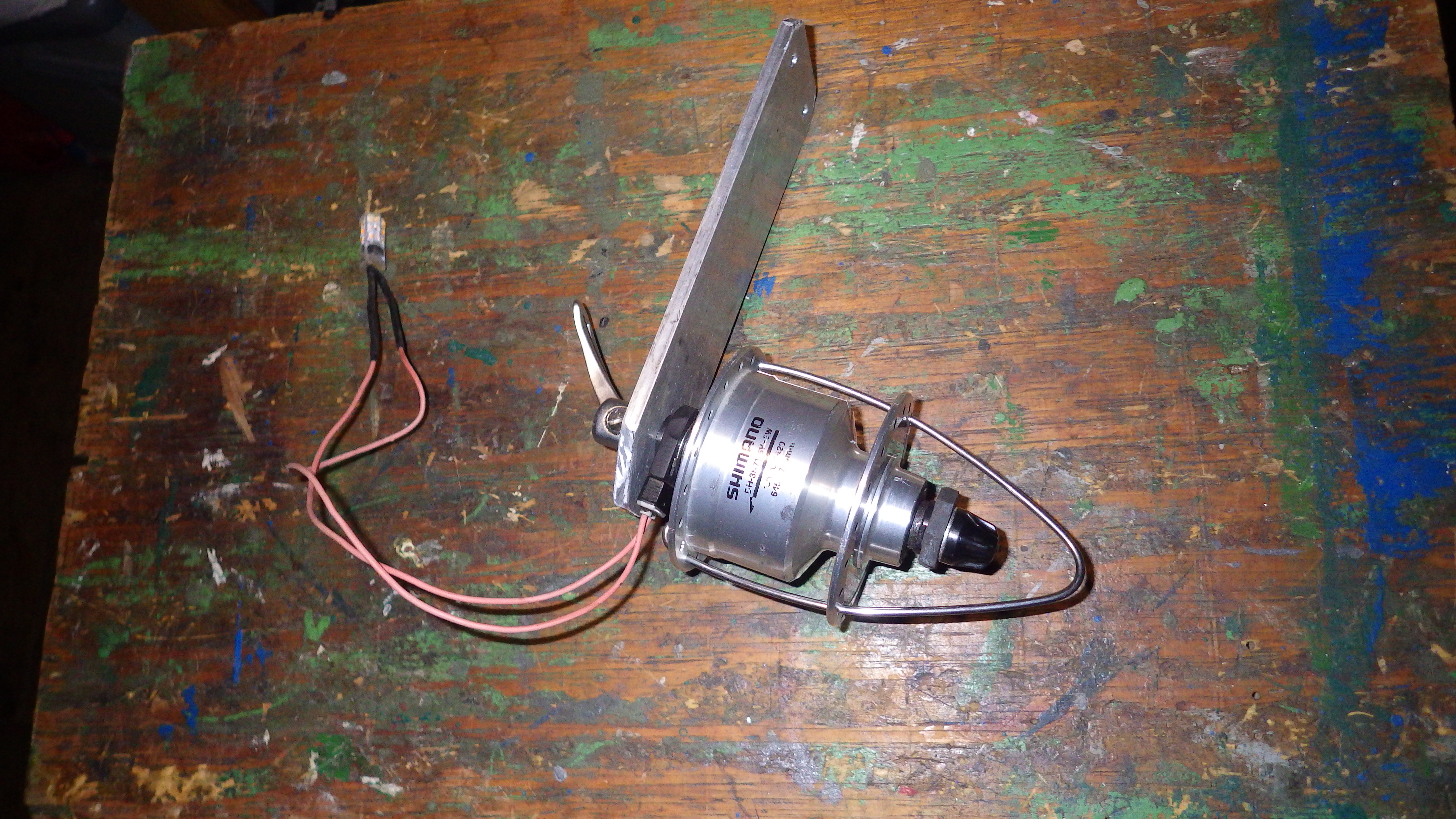

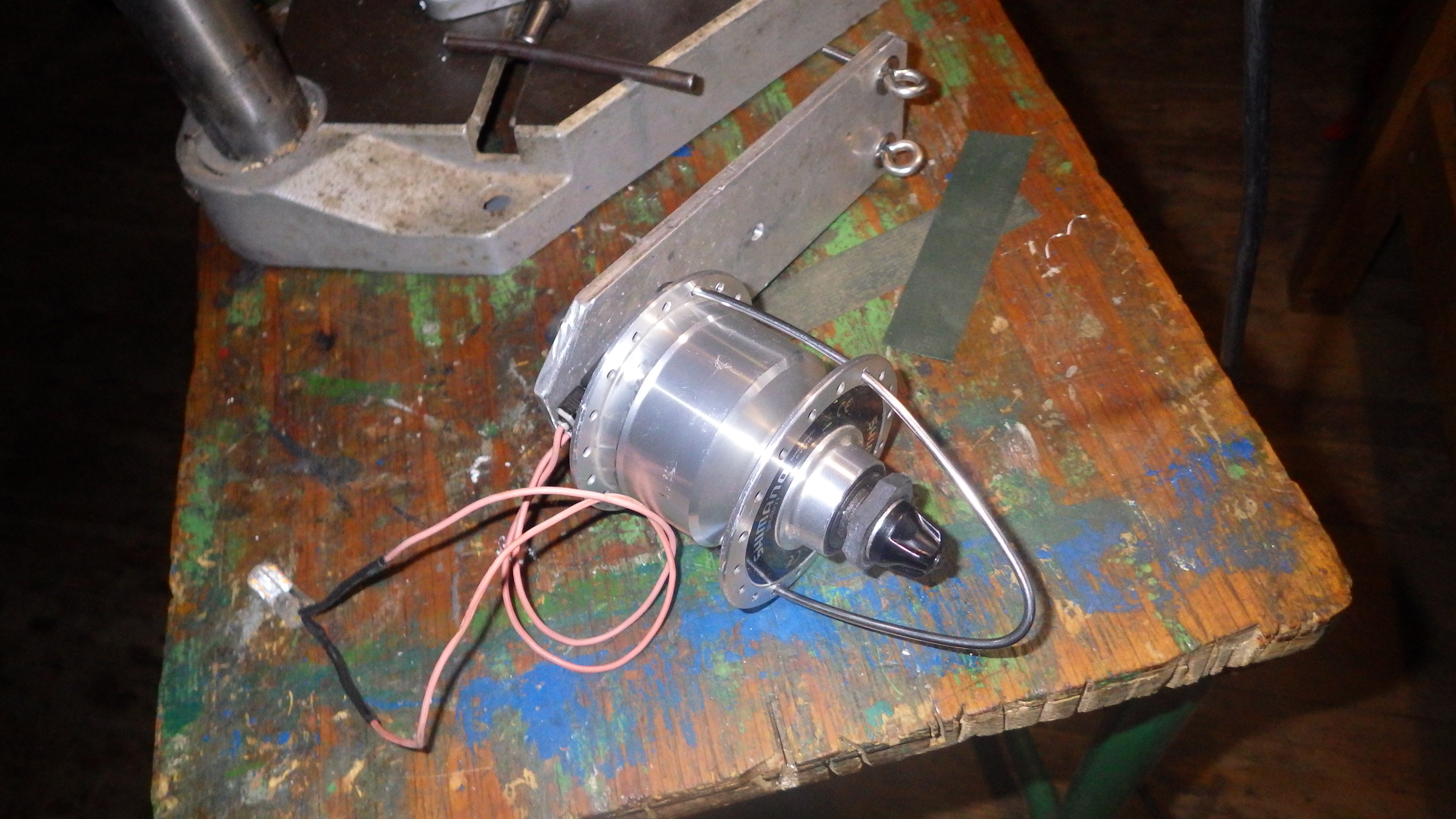

Dann habe ich auch noch einen Fahrradnabendynamo für Kettenrotorbetrieb präpariert. Das erklärt sich von selbst auf dem Foto wie. Es ist ein Shimano DH-3N71, der leichtgängigste aus der oberen Mittelklasse und man braucht ihn nur leise anzutippen und das 1,8 W Ledlicht blendet einen!
Ja, ok, viel Ladestrom bringt der auch nicht aber er tuts schon bei dem bißchen Wind bei mir im Garten. Wenn man da jetzt einen Generator dranhängt der bei 12 m/sec 200 W leistet und bei den 3 m/sec im Garten bei mir auch nur 3 W dann siehts zwar hübsch aus aber...
Mehr wie 3 m/sec Wind hab ich fast nie im Garten. Also probieren wir es mit dem Shimano für knappe 20 Euronen der die 3 W bei wenig Drehung auch bringt und genauso geil ist.

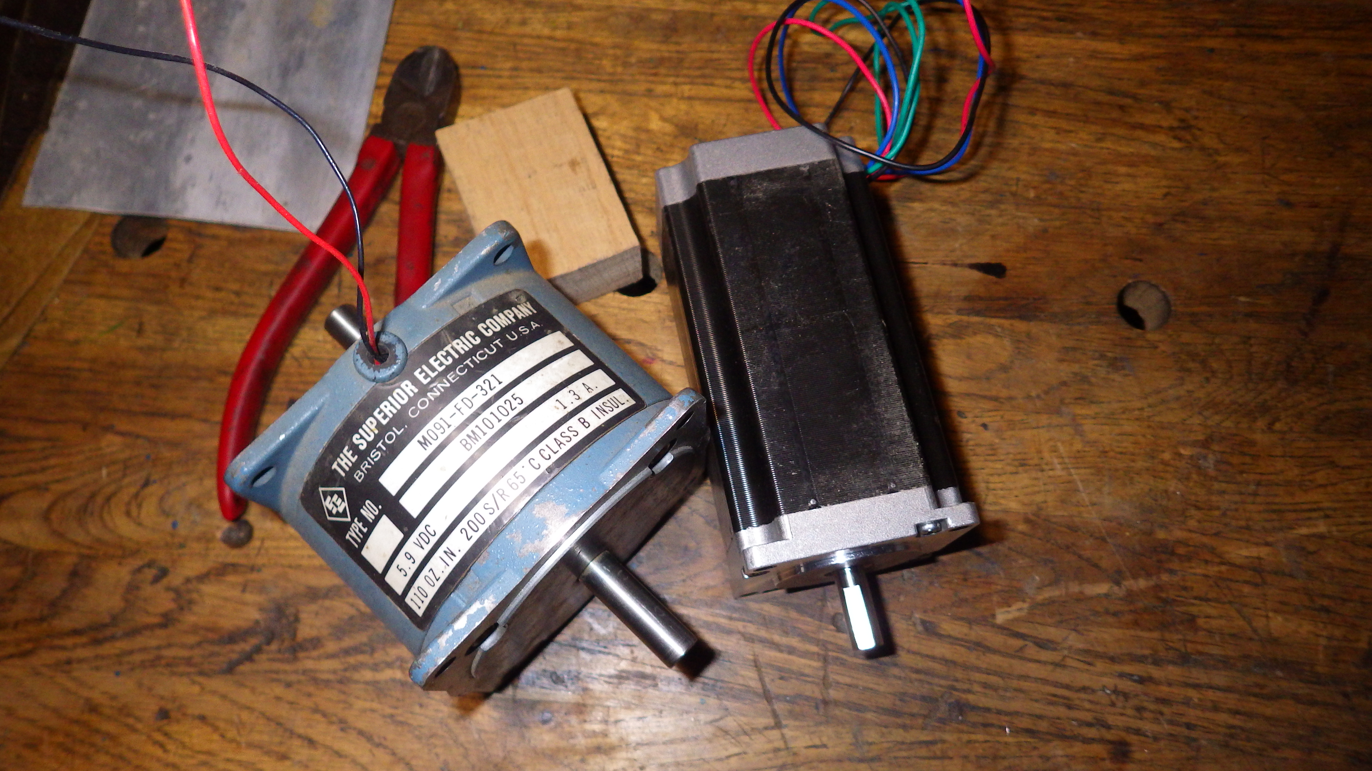

Der große Stepper mit "D-Schaft" kam inzwischen mit der Post, leider gar keine Doppelachse dran wie "D-shaft" eigentlich (vielleicht?) heißt. Es ist nur eine Seite mit 8 mm Achse bestückt und das Teil dreht so schwer das man am besten ein Wasserrad dranhängt! Wie gut, dass ich nicht das nächstgrößere Modell genommen habe!
Man lernt nie aus!

Weil das Wetter nicht passt und die 15 kleinen 35 cm Segel - Rotoren auf ihren Probelauf mit Generator im Garten noch warten müssen habe ich schon mal die Zeit genutzt um mit was Größerem anzufangen:

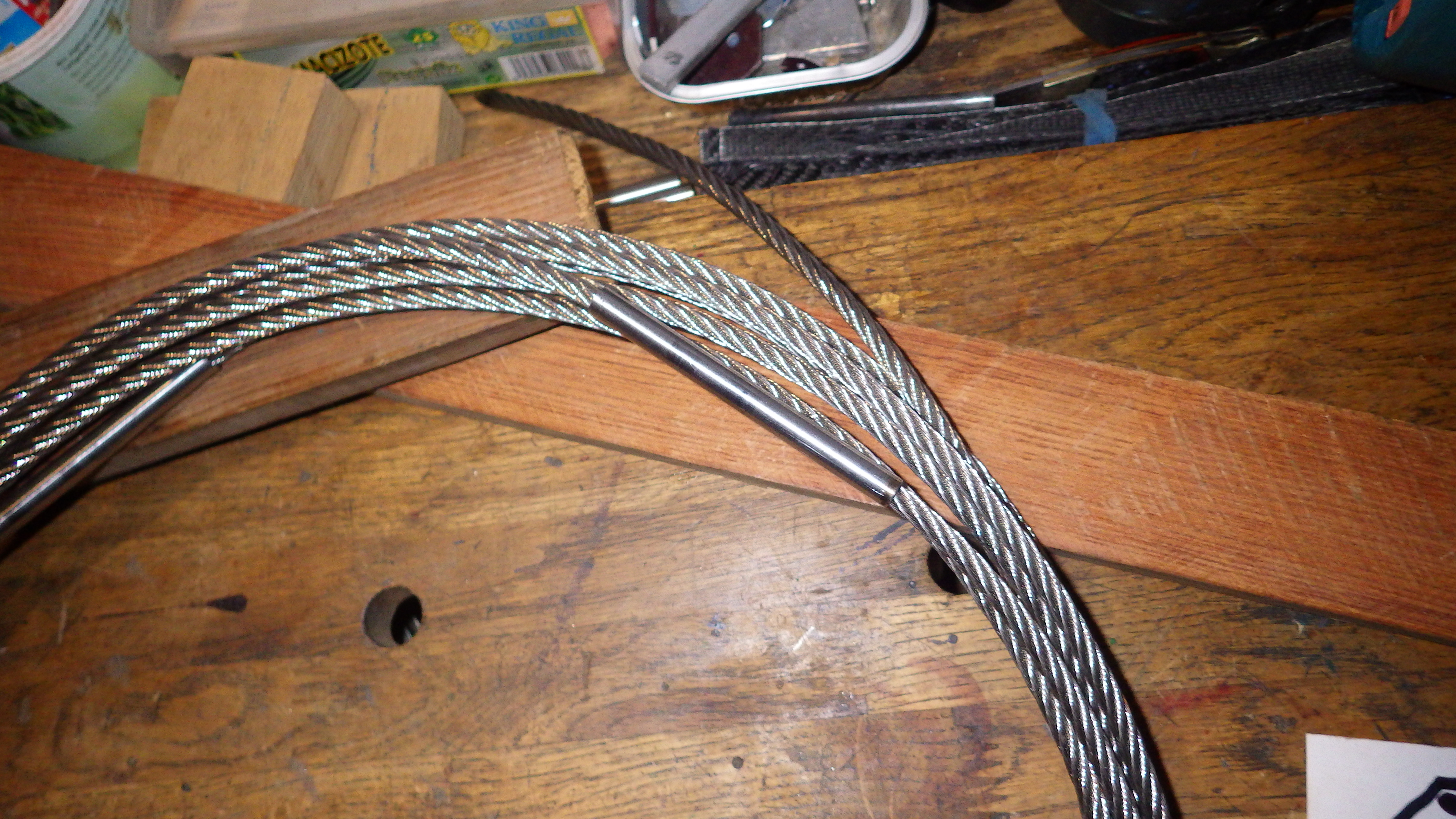

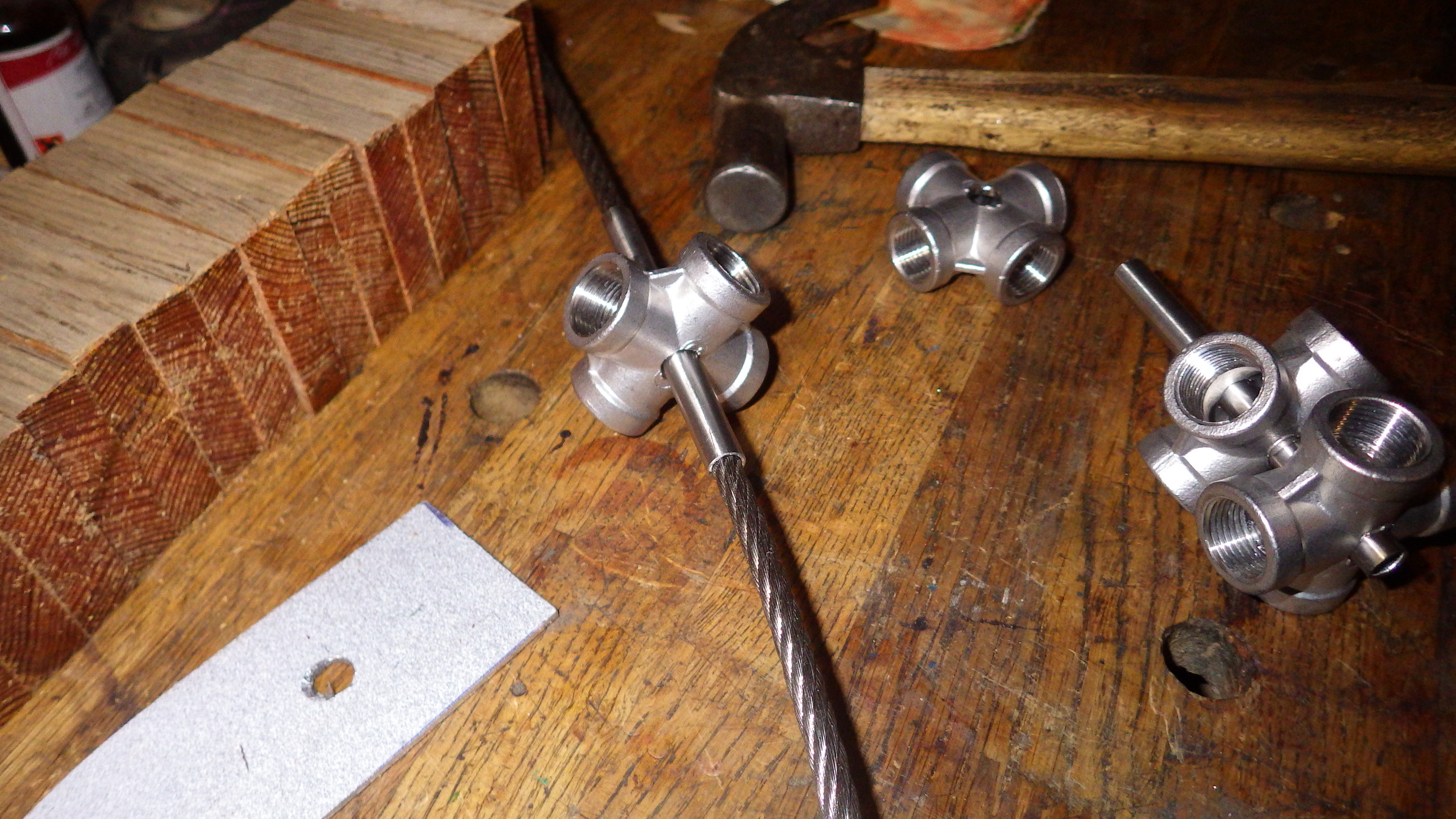

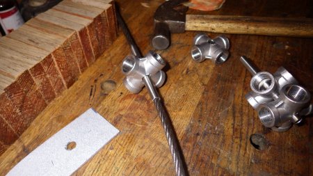

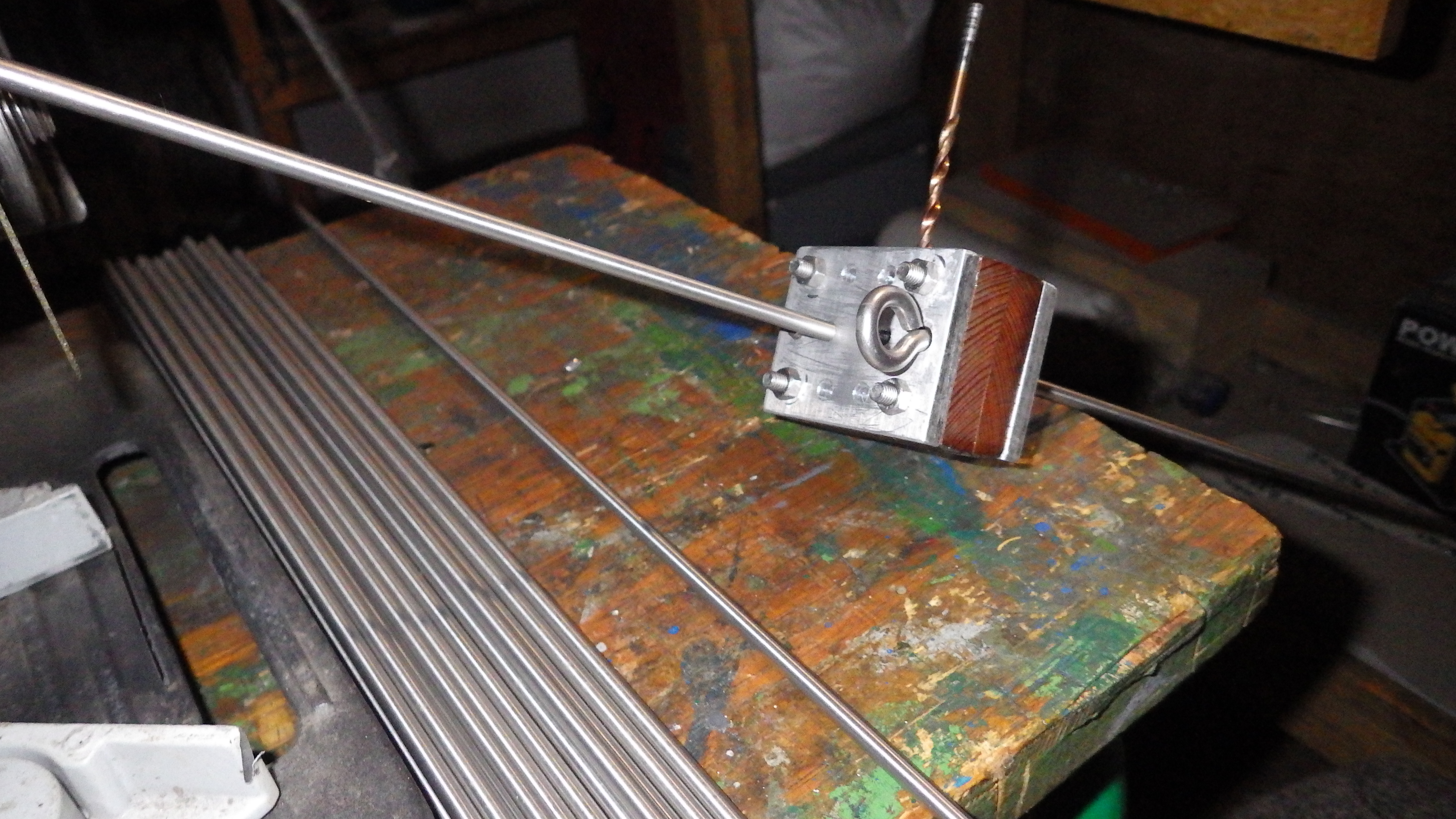

Heute angefangen Drahtseilnaben zu bauen womit die Rotoren direkt auf das Stahlseil geklemmt werden können. Ich nehme als Seil sehr torsionsfestes Wantenmaterial von Segelbooten. Das Aufklemmen ist deshalb besser weil einfach nur wie Kettenglieder eingehängte Rotoren immer ein wenig hin und her reiben und auf Dauer am Glied durchscheuern. Siehe Fotos:

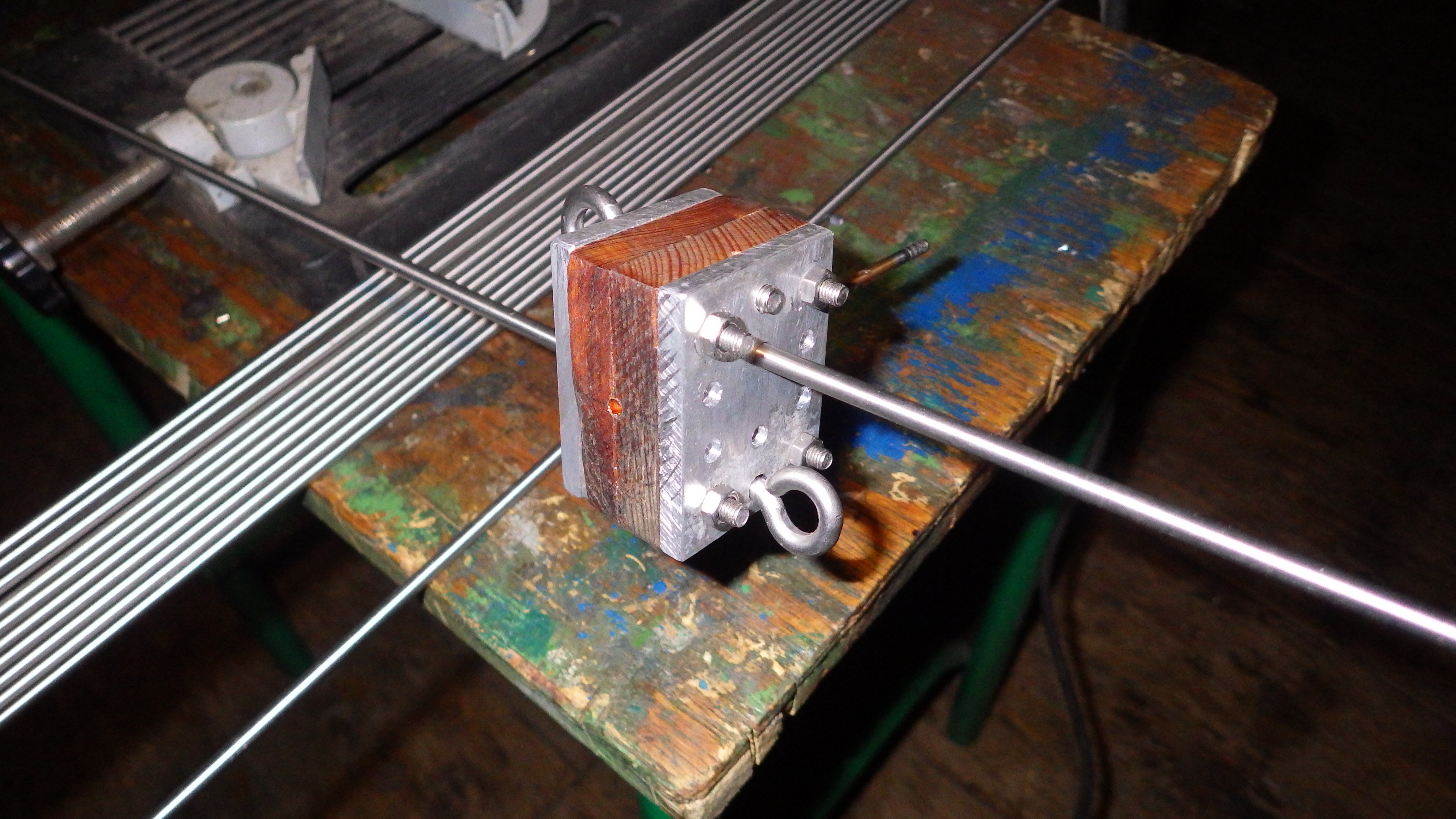

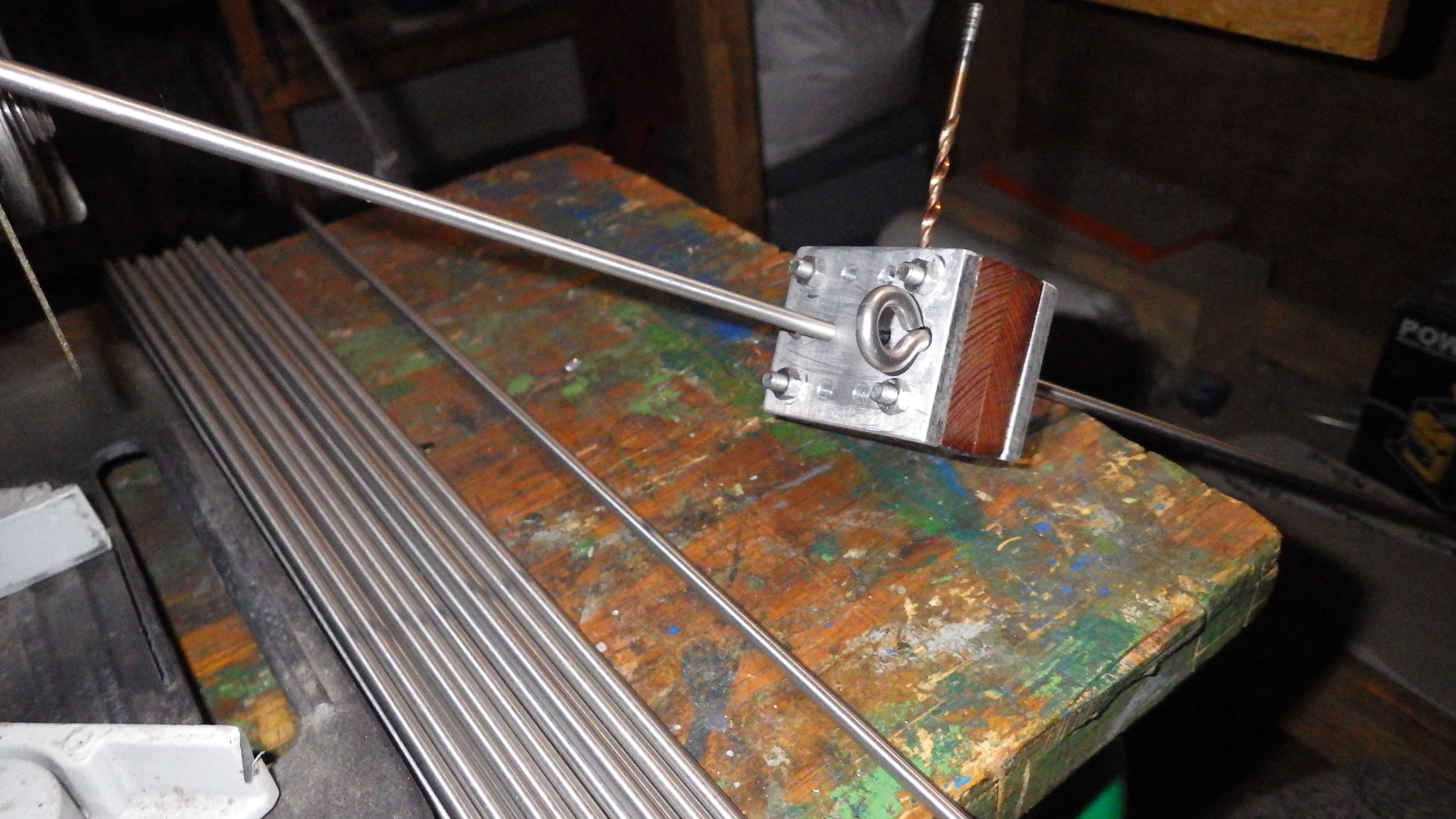

Parallel zu den 14 Segelrotoren mit 1 m Durchmesser läuft auch der Prozess mit Kreuznaben für 4 Flügler auf Stahldraht die dann noch grösseren Durchmesser haben können. Hier das Foto von der Kreuznabe auf dem Stahldraht. Die Hülse auf der das Kreuzstück sitzt wird mit JB Weld fest mit dem Stahldraht fixiert, das Kreuzstück wird mit Punktschweißung mit der Hülse festgemacht. Für die Segelbäume kommt dann 13 mm Carbonrohr in VA Stahlrohrhülse, die im Kreuzstück für Versteifung sorgen in Betracht.

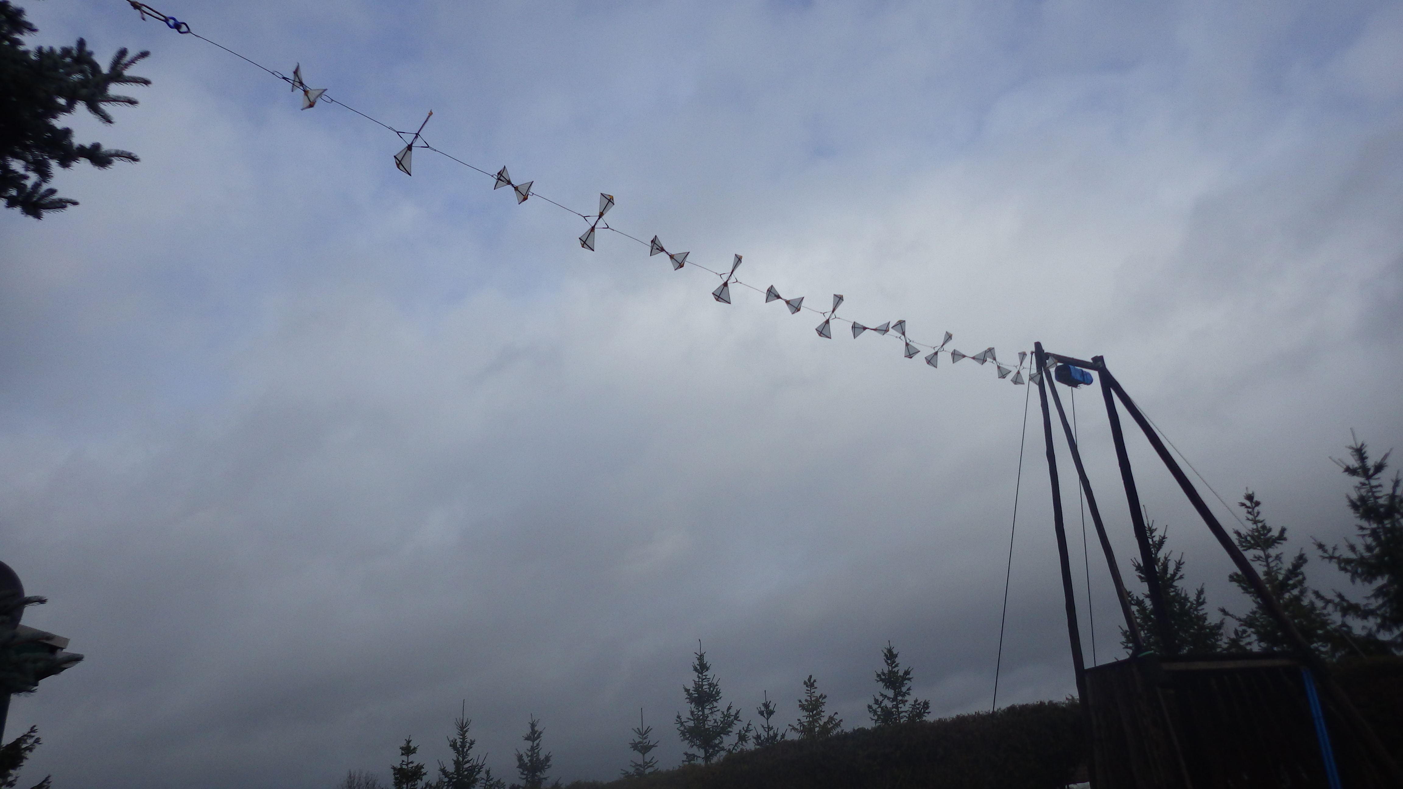

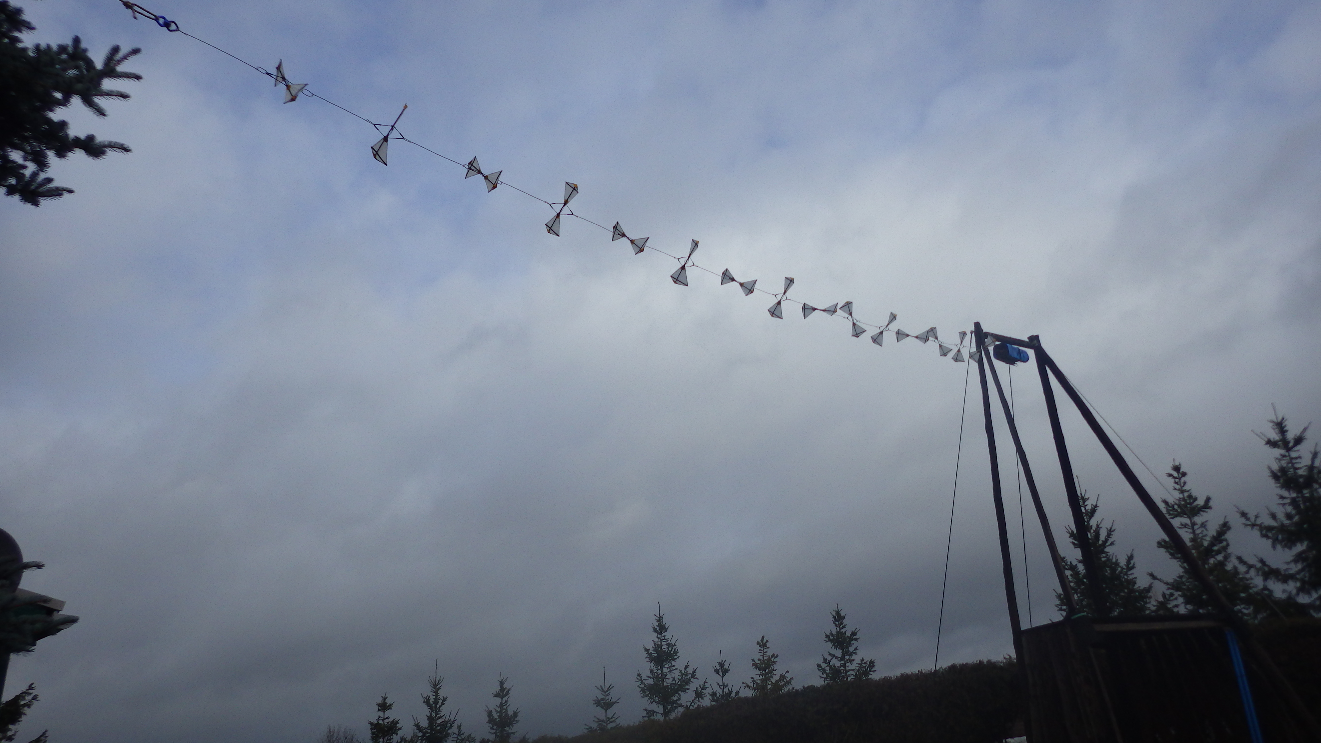

Wetter heute passte um die Reihe mit 15 kleinen 35 cm D Segelrotoren mit dem italienischen Perganentmagnet Waschmaschinenmotor als Generator zur 1. ten Probe aufzuhängen.
Schwachwind 2 -3 m/sec, eher selten auch ein kurzer Windstoß mit 4 m/sec dazwischen - eben so wie meistens bei mir im Garten.
Die Kette dreht am besten wenn Wind frontal drauf bläst mit kleinen Toleranzen, das kleine 12 V LED mit 1,8 W direkt am Waschmaschinenmotor angeschlossen leuchtet erst in den seltenen Windstößen bei 4 m/sec hell auf.
Nun steht noch der Versuch mit einem Nabendynamo aus, was spannend ist wegen dem Kogging. Schafft es die Rotorkette das Kogging zu überwinden dann passt der Nabendynamo genau denn da würde schon bei 1/2 Drehung in der Sekunde das LED aufleuchten.
Bei so miserablen Windgeschwindigkeiten leistet meine Black 300 mit ihrer mit der Flächenabdeckung der 15 Segelrotoren vergleichbaren Rotorgröße auch nicht mehr.
Das heißt - die Black 300 ist nur bei höheren Windgeschwindigkeiten dem Nabendynamo überlegen. Wer also keinen so guten Standort hat könnte vorteilhaft die kleinere Lösung mit Nabendynamo nutzen.
Fotos von der Rotorkette und vom Nabendynamo für den nächsten Versuch:

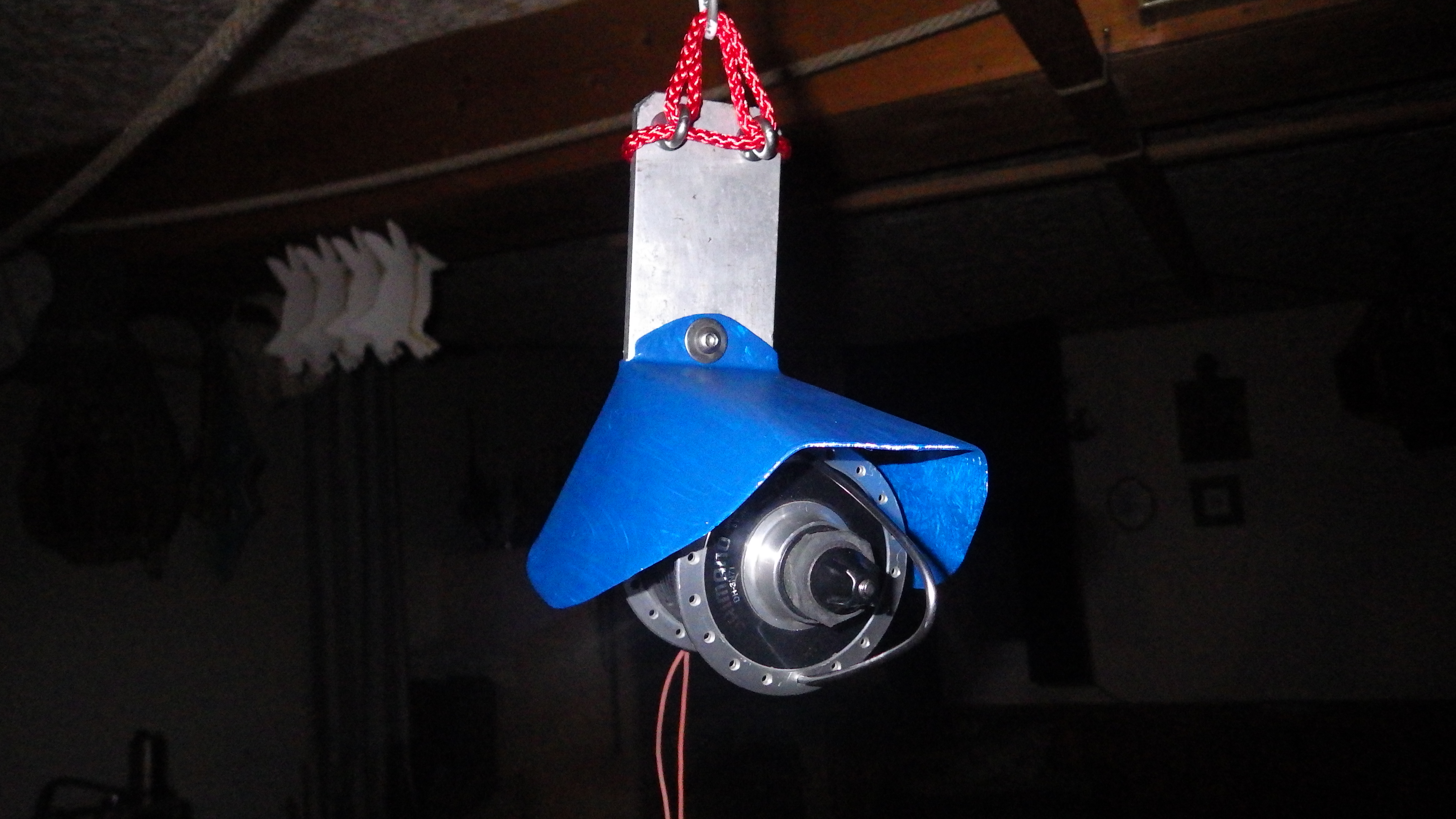

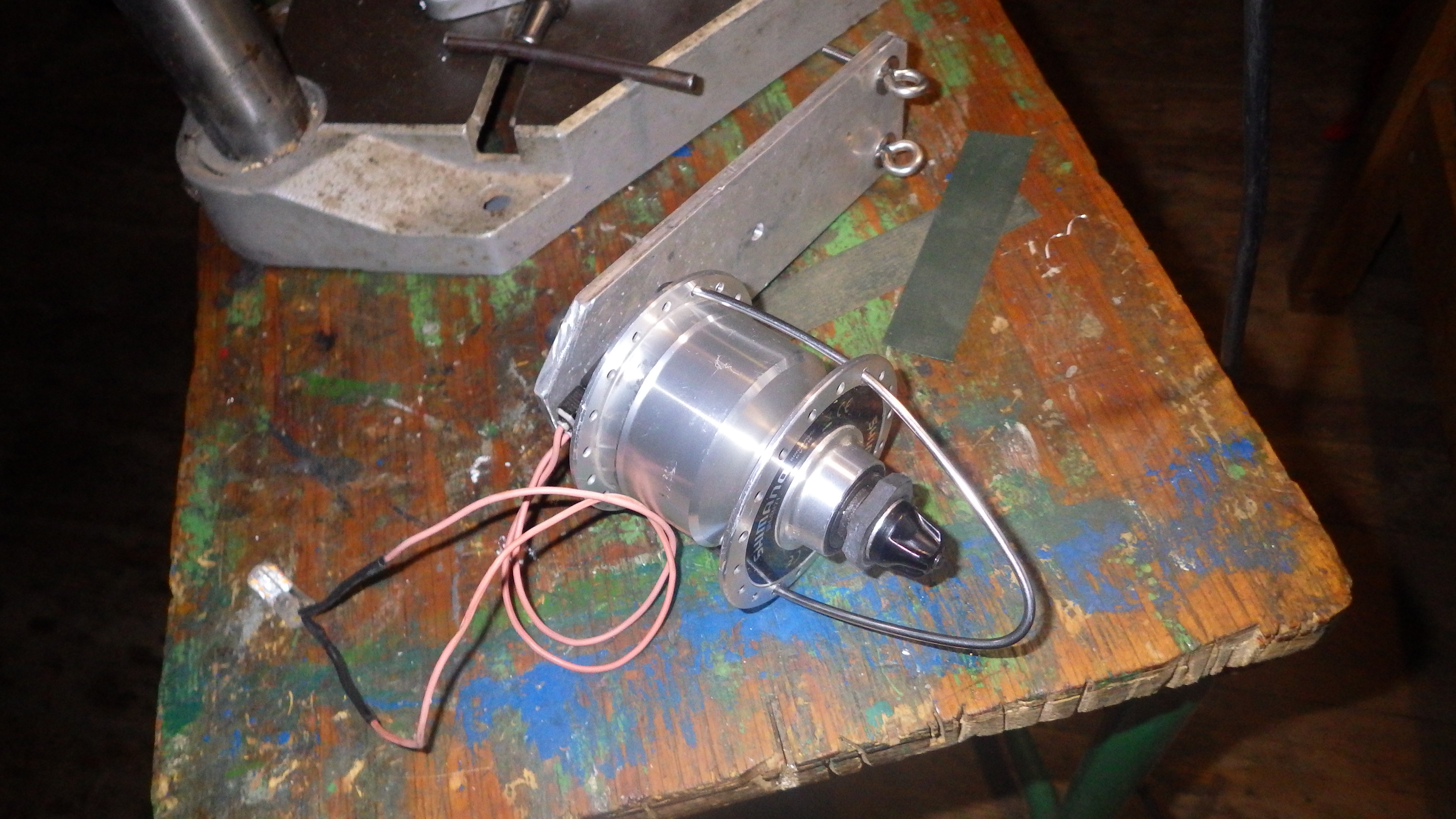

Jetzt hat der Nabendynamo für den Kettenrotor noch ein Schutzblech bekommen für die Wetterfestigkeit .
Das Schutzblech war Mal der Boden einer ausgedienten Alu-Bratpfanne!

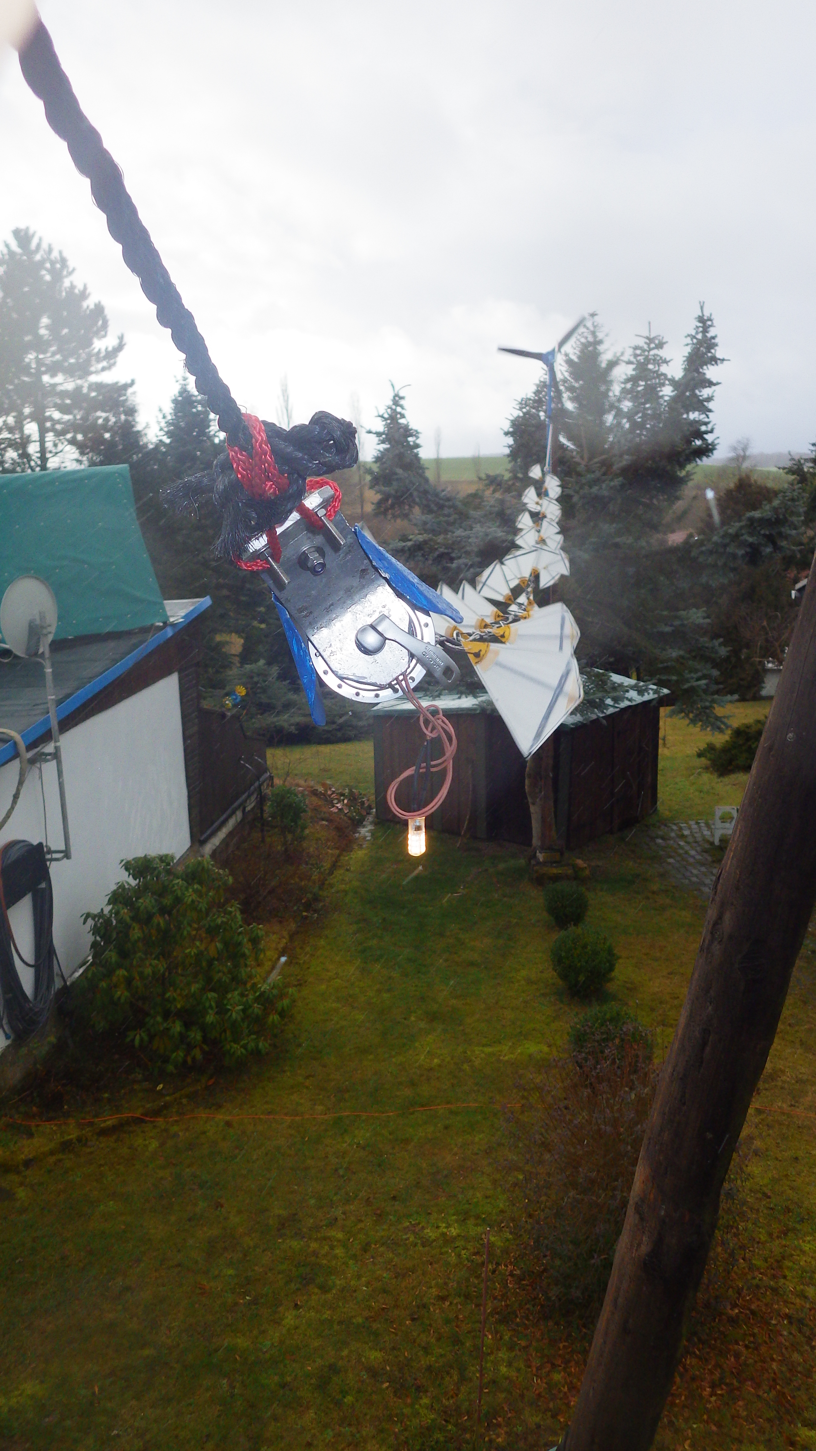

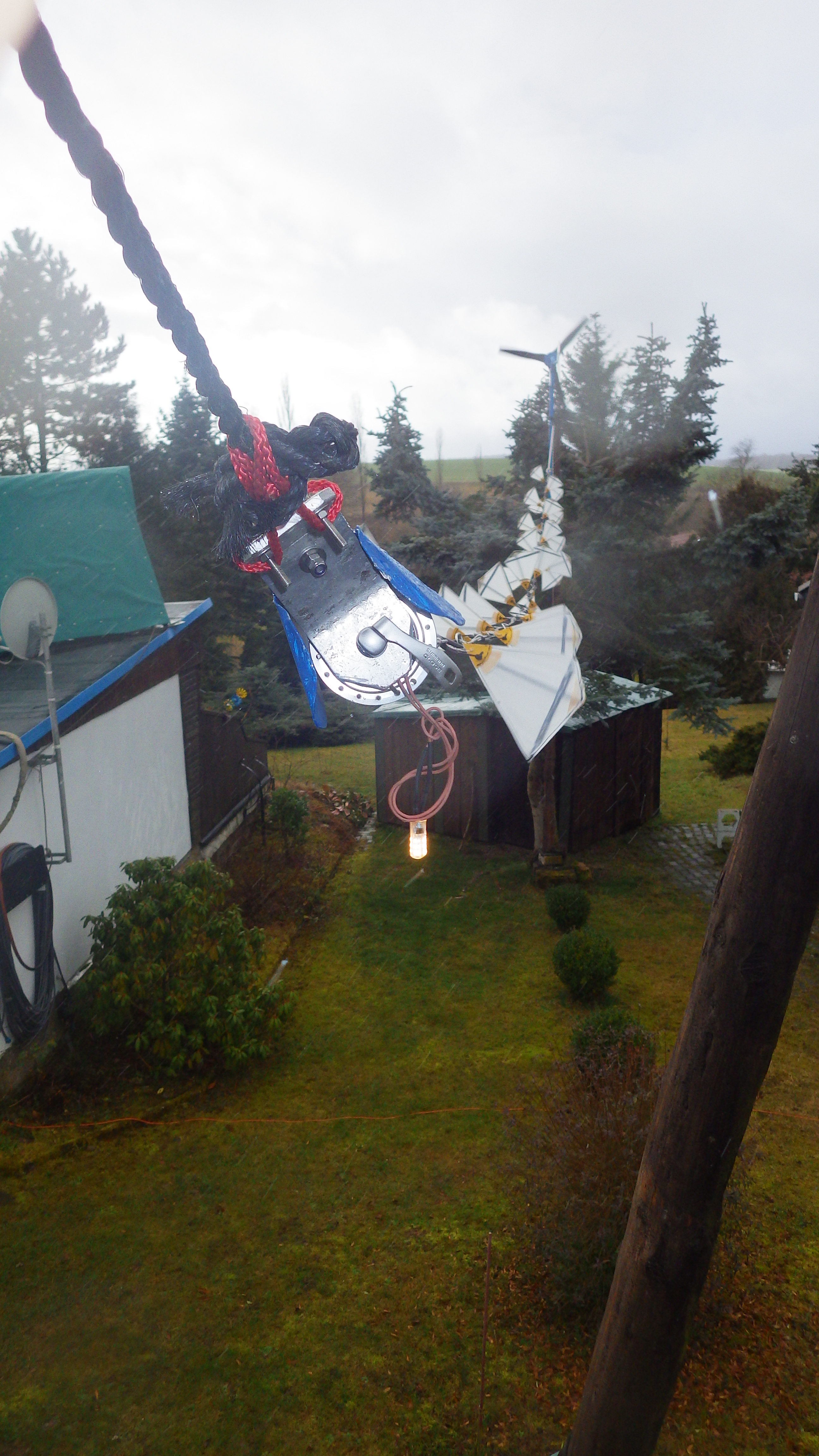

Gepostet: 04.02.2020 - 09:53 Uhr  ·  #56
gENAUSO wie der Nabendynamo auf dem Foto an einem Strick hängt wird er auch mit der Rotorkette in die Höhe gezogen. Da wird nichts irgendwo fest verschraubt, in Hängelage ist die Achse des Dynamos nicht ganz Waagerecht sondern so wie die Rotorkette die in einer sanften Katheode verläuft am Anbringungspunkt linear zu dieser.
Das Gewicht der Rotorkette, die am anderen Ende in einem Kugelgelagerten Wabel läuft und nicht extrem stramm gespannt wird zieht dann den Dynamo in die Richtung der Kette in der Hoffnung dass dies gut funktioniert.
Wer solche Generatoren auch mit größeren Kapazitäten weiß bitte melden.
Also ähnlich in den Leistungsmerkmalen was Eigensicherheit bei selten auftretendem Starkwind und den Ladebeginn für 12 V Spannung schon bei 1 Umdrehung in der Sekunde betrifft. Ich kenn da nichts, der Nabendynamo (jedenfalls für Schwachwind) ist da für mich bisher unschlagbar.
Ich hab das vorläufige Ergebnis nachträglich noch hier eingefügt: Led brennt beim Nabendynamo besser als mit dem Waschmaschinenmotor, nun kann damit begonnen werden die Zahl der Rotoren zu veringern, evtl. etwas mehr Durchmesser bei kleinerer Anzahl. Dann kommt auch das C-Profil in Aktion denn die einfachen Segel sind mir noch zu Windrichtung - abhängig! Ich schätze mit 2 - 4 solcher C-Rotoren mit 50 - 75 cm Durchmesser sollte beim Nabendynamo schon ordentlich was gehen.

zitiere:
"Die reale Welle ist mit Sicherheit komplexer!" Ja stimmt leider, seufz ...
Das erste Mal dass mir das Ablaufen der Luftströmung wie Du es nennst als Torsionswelle offenbar wurde war bei der Beobachtung von bis zu 1 1/2 m langen schmalen "Lampenputzer" Schilfblättern in starkem Wind die sich dabei stark in sich verdrehten.
Meine Beobachtungsgabe hilft mir manchmal mein mangelhafteses Schulwissen auszugleichen - andererseits ist mir schon bewusst das nur Berechnungen leichter nachvollziehbare Grundlagen schaffen können.
So etwas könnte Dir vielleicht mit der vereinfachten Berechnungsgrundlage wie Drehzahl und Windgeschwindigkeit - den Rotordurchmesser von 36 cm und die Flügelzahl 2 hast Du ja schon - gelingen.
Bei meiner Rotorkette beträgt der Abstand der um 90° versetzen Rotoren zueinander etwa das 1 1/2 fache des Rotor Durchmessers und war wirklich nur rein über den Daumen gepeilt!
Wichtig war mir beim Versetzen der Rotoren zueinander nicht nur das Ausgleichen der Lastschübe durch Wechsel der Rotorarme im Verhältnis zur Schwerkraft ( hängende Arme bereiten uns wegen dieser weniger Anstrengung als horizontal ausgestreckte Arme, die lassen sich bei uns nur mit Mühe lange in dieser Stellung halten).
Diese Lastwechsel hätten nämlich womöglich die Kette zu Schwingungen aufschaukeln können.
Wichtig war mir erst in Folge, dass die Strömung das nächste Rotorblatt (Segel)relativ frei trifft ohne durch das davorstehende Segel zu stark abgedeckt zu werden. Welche Rolle dabei das Torsionsverhalten der ablaufenden Strömung spielt ließ sich für mich bis dahin nur erhoffen!
Deine Berechnungen könnten da ein wichtiger Fortschritt sein!
Das jetzt zu berechnen stelle ich mir allerdings sehr schwierig vor. Es spielt ja auch Anzahl und Bauart der Flügel, deren Abdeckungsbereich und Schnelläufigkeit eine Rolle wobei die unterschiedliche Größen wie Durchmesser wahrscheinlich auch einen nicht unbedeutenden Einfluss auf den Strömungsablauf haben dürften. Keine leichte Aufgabe für den Fall dass Du soetwas wie eine allgemeingültige Formel für alle Varianten aufstellen wolltest ! Eine Wahnsinnsaufgabe für einen Grundlagenforscher!
Meine Rotoren - abgebremst durch die Last eines 1,8 W starken Ledlichtes am Nabendynamo - drehen optimal bei 3 m/sec Windgeschwindigkeit (abhängig von beständig frontal einwirkender Windrichtung) mit relativ genau 60 rpm.
Da Windrichtung, Turbulenzen und Windstärke bei mir im Garten alles verfälschen hat es wenig Zweck dort genaue Messungen zu machen aber lange Übung ermöglicht mir eine mit Rückbehalt verlässliche Aussage!
