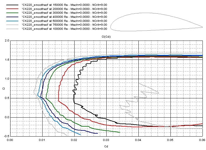

Habe aber gelesen, das dieses Profil schon bei einer Re Zahl von 150.000 "gute Werte" bringt. Das wäre bei ca 2 m/s an den Flügelspitzen bei einem 4m Rotor mit 3 Flügeln bei einer SLZ von 5!
70 * 2m/s * SLZ 5 * 220mm Profiltiefe = 154.000 !
bei einem 6 Flügler wie von Herr Crome würde das erst bei ca 4m/s eintreten, da die SLZ nur den Halben wert hat. (ca 2,6)
Man kann doch eigentlich davon ausgehen,dass wenn man die Flügelzahl halbiert sich die SLZ Verdoppelt? Kann man mit dem Anstellwinkel die SLZ beeinflussen?

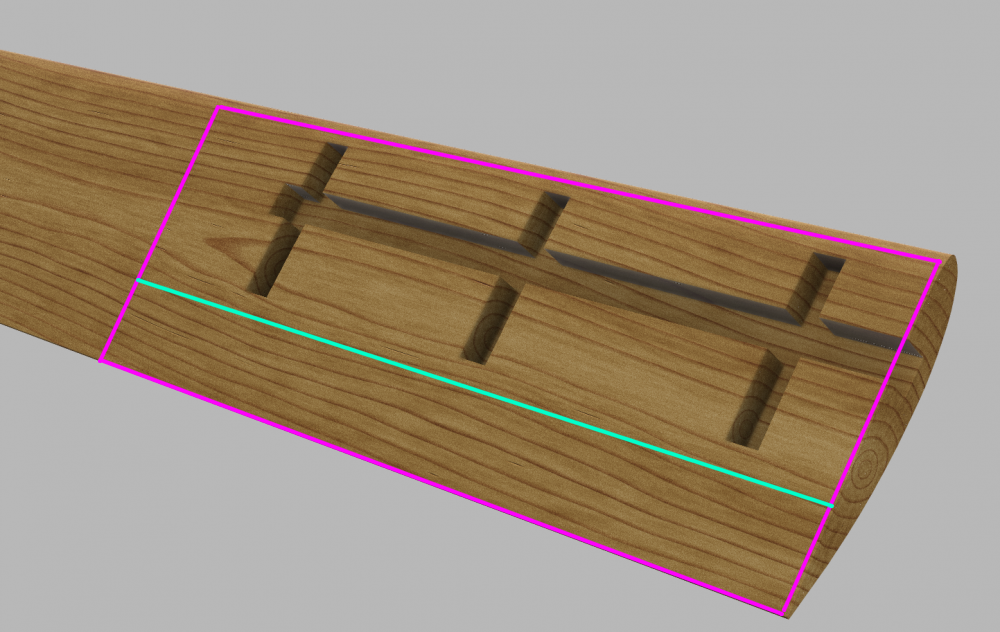

Zu den Nuten: Ich hatte eigentlich vor diese auf der Druckseite zu Fräsen, da diese fast Plan ist. Aber gut muss ich schauen...

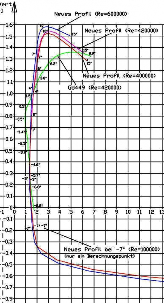

Also ein 20%iges Profil mit gerader Unterseite kannst Du vergessen,
dass das bei 150000 sauber ist.
Großwindanlagen brauchen bei 18%igen locker eine Million,
da wird ein 20%iges bei 150000 nicht klappen.
Oben ist die Messung abgebildet. Das bei 100000 und - 7° ist kein "Berechnungs"punkt, sondern ein Messpunkt.
Da hat vermutlich das Windkanalmodell bei den Messungen durch die Ablösungen so geflattert, dass da nur ein Punkt gemessen werden konnte.

Vielleicht könnt ihr mich mal einweihen, was Ihr da bezüglich Re-Zahl gerechnet habt. Ich kenne eigentlich nur sowas: http://www.geopolos.de/Entwick…c528057649
Blattspitze oder 70%, ansich wird der Flügel in z.B. 10 Teile aufgeteilt. Dann erhält man hier 10 Re-Zahlen. Und dan muss man sehen, welche besonders relevant sind. Werde mal sehen, ob ich morgen sowas her zaubere.
Ich unterstelle aber mal, dass die 250.000 bei 2 m/s und 70% stimmen. Dann wären die 400.000 bei 3,2 m/s erreicht. Wo liegt das Problem?

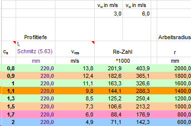

Hier das, was EXCELfür mich aus spuckt:
CK220; TSR4,5; 4m D; V_res verkoppelt mit 3 m/s
Die Anströmung v_res ist bei Auslegung nach Schmitz noch etwas größer, wegen Beachtung der Strahldrehung.
Ohne wäre sie an der Blattspitze 13,64 m/s. Aber egal.
Wie Deine Simulation ja selber zeigt - erst brauchbar ab Re 200.000, nach Simulation.
Für den Blattbereich in dunklerem Orange ab 4,2 m/s. Naja, naja. Vorher ist eh nicht viel Energie im Wind.

In Ora seinen vermessenen Polaren ohne Probleme, bis auf die -7° bei RE 100.000.
Die Aufregeung darüber ist rein theoretischer Natur. Überdrehzahl und Re 100.000?!

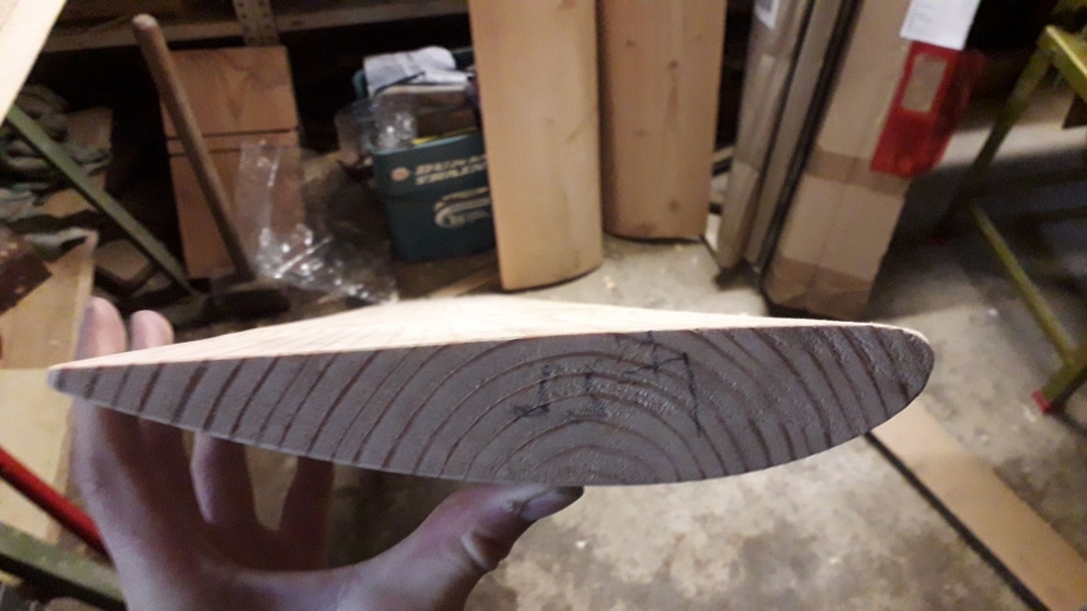

Bezüglich Schicht abheben - was Du nicht verstanden hast:
Ich meine, diesen ganzen Bereich, evtl. nur bis zur hellblauen Linie, kannst Du um 3 mm zurück nehmen,
um dann mit Glasfaser-Kunstharz wieder auf zu füllen, damit die Statik wieder stimmt.
Ob nun auf Profil-Saugseite oder Druckseite ist fast Wurscht. Auf jeden fall dort, wo die "Gräben" sind.
um dem Spalten / Ausreißen des Holzes Entgegenzuwirken?
Eher damit er nicht bricht. Ist ja fast die gesamte Faserstruktur vom Holz auf der Unterseite vom Profil unterbrochen.

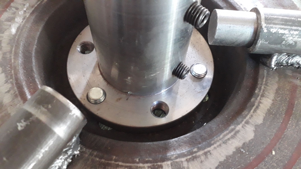

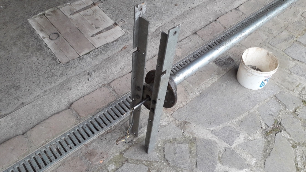

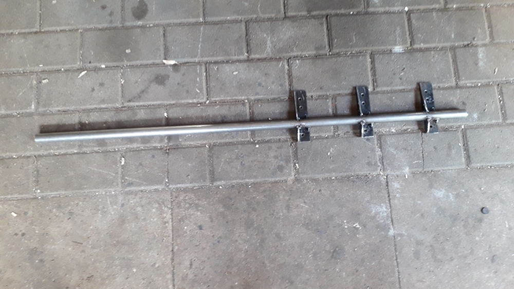

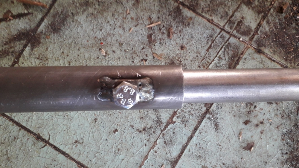

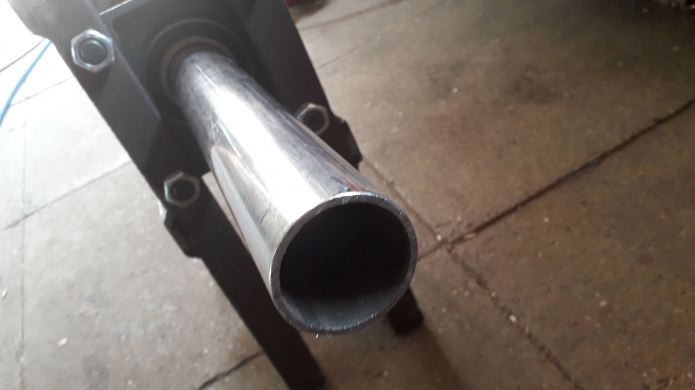

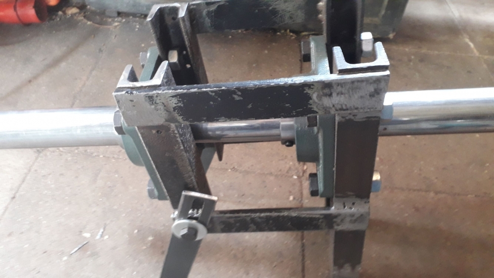

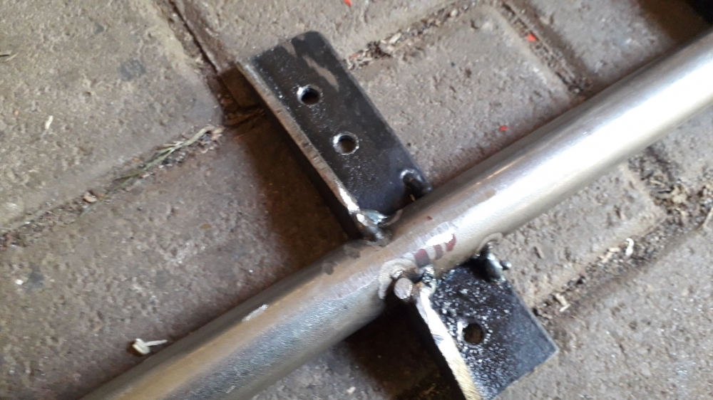

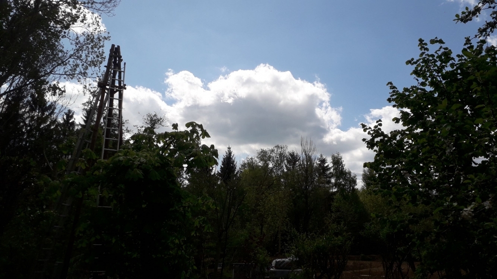

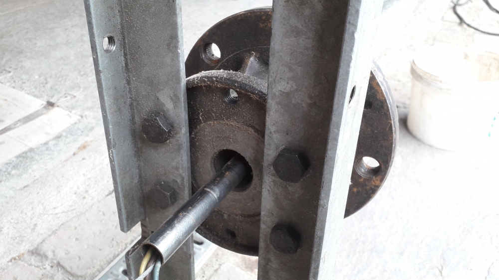

hier mal ein zwischen-update!
hier die Flügel:

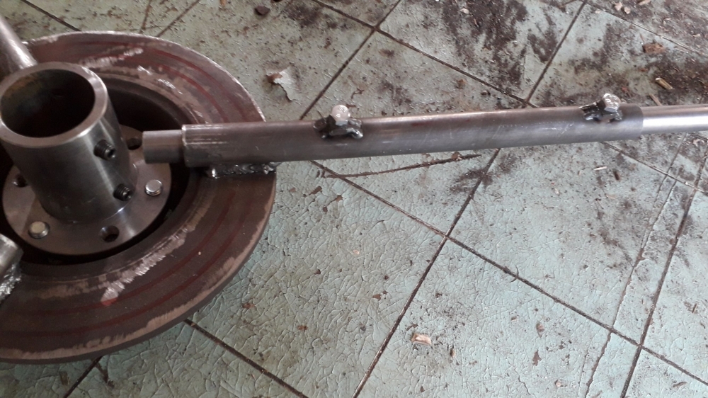

und hier die Rundstäbe, die vergossen werden:

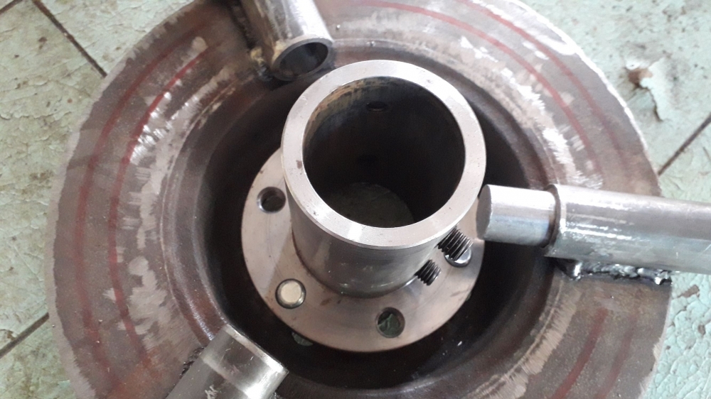

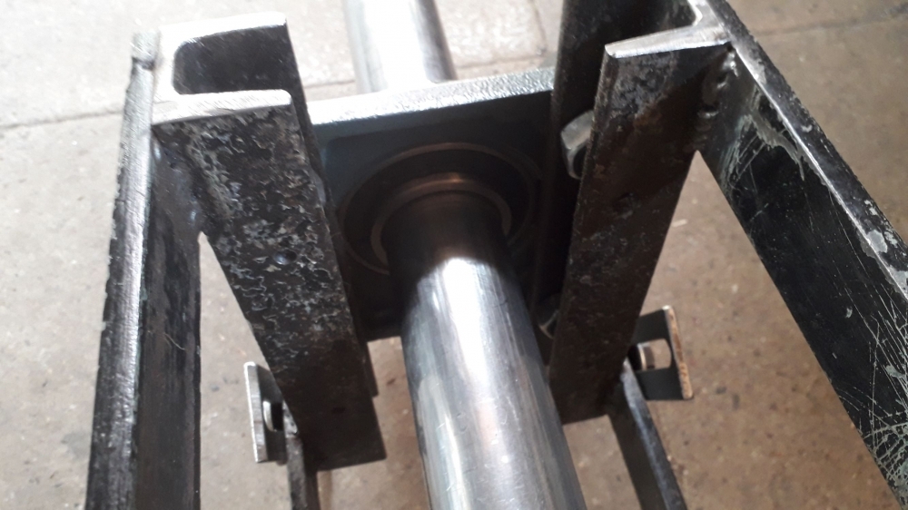

hier die Narbe aus einer Bremsscheibe und einem Gedrehten teil:

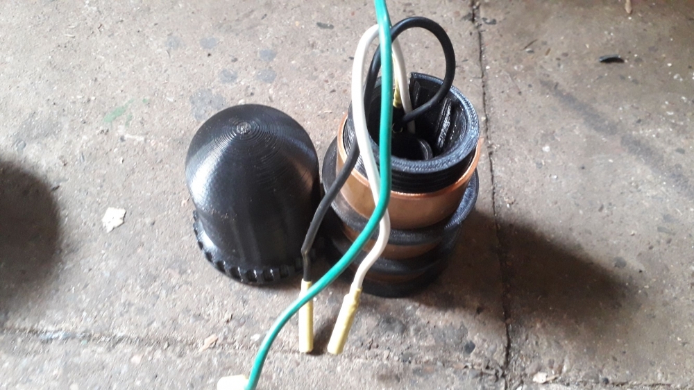

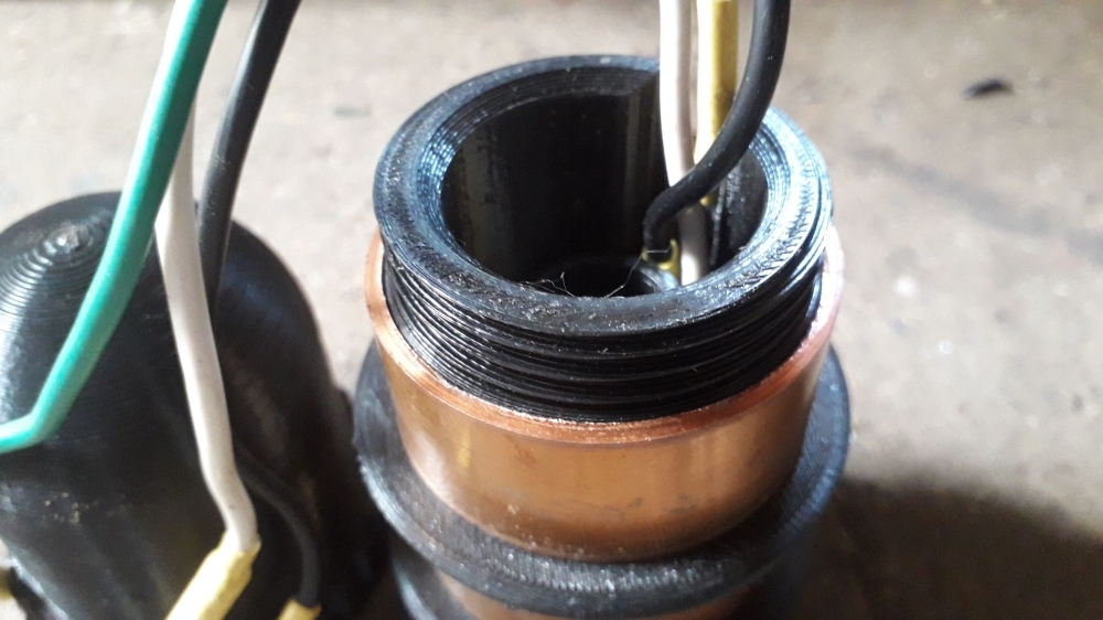

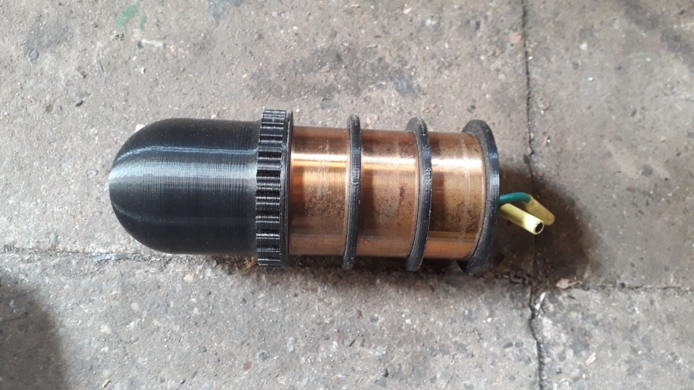

hier der 3D gedruckte Schleifring:

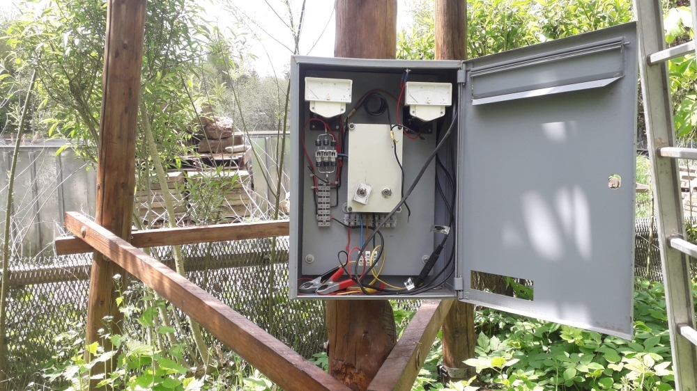

Die Konsole:

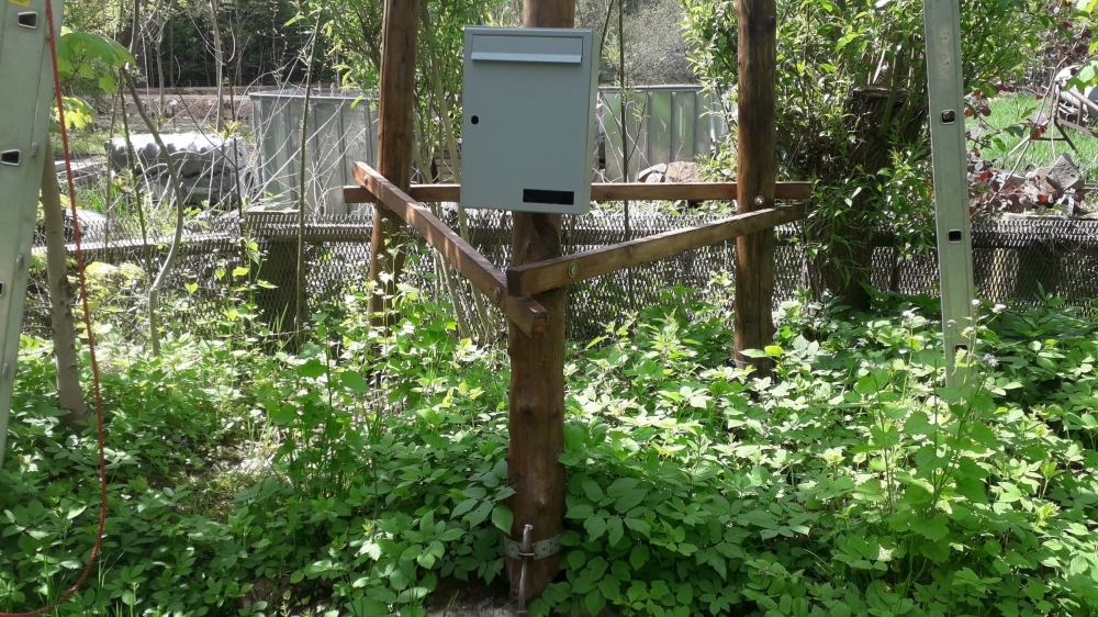

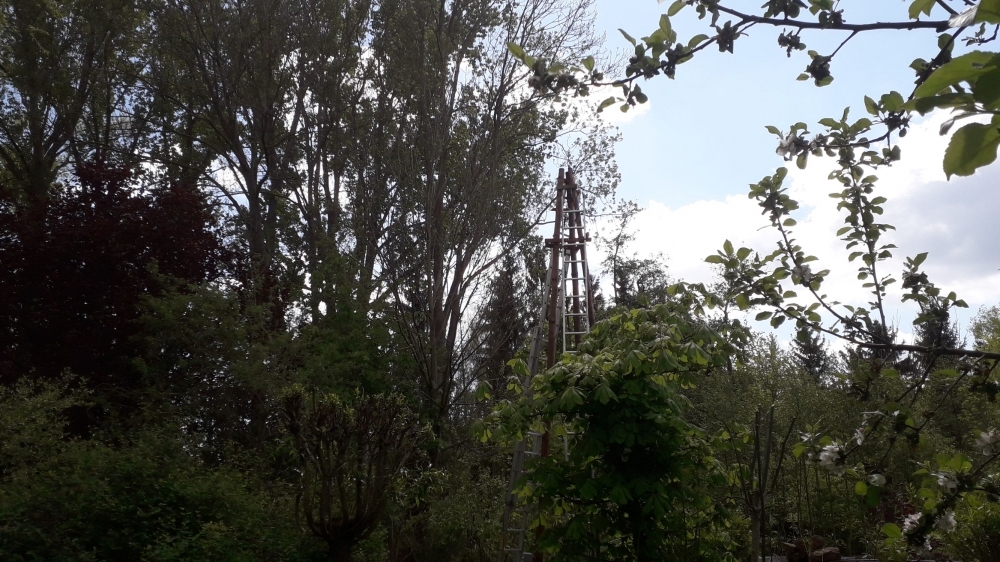

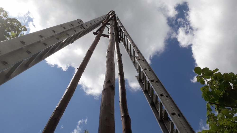

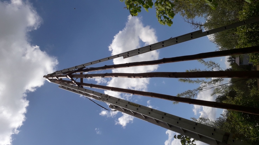

Hier den Mast auf dem ich das Windrad montieren möchte. Hatte dort vorher ein 2,2m Rohrflügler mit E-Bike Motor drauf:
Der mast ist ca 8m hoch und wird ein wenig mit einem 60mm Rohr verlängert.
Beiträge: 4546
Gepostet: 05.05.2020 - 22:04 Uhr  ·  #54

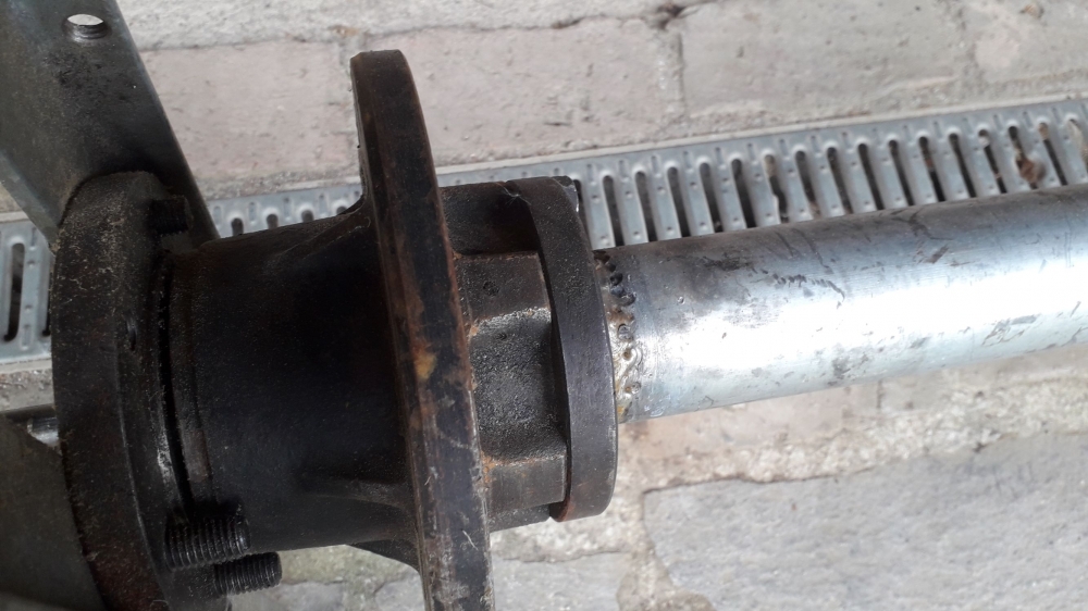

Da hast Du aber Glück, dass in WIKI steht, dass weißer Temperguss gut schweißbar wäre. (Bremsscheibe)
Ist nämlich ansich Gusseisen. Nur durch oxidierendes Tempern auf wesentlich weniger Kohlenstoff gebracht.

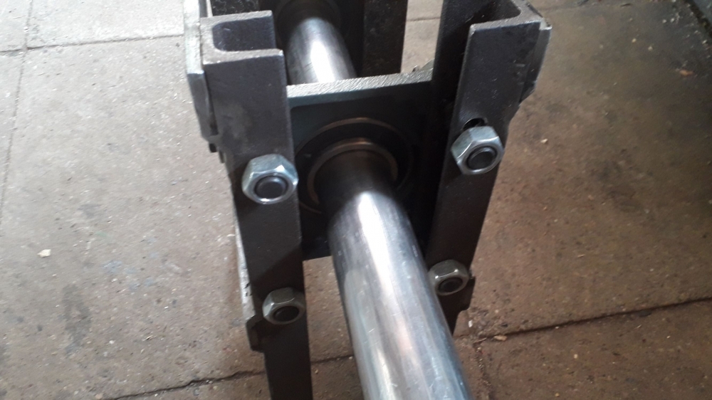

Die Schrauben durch die Muttern sind hoffentlich nicht nur Druckschrauben sondern gehen zumindest durch eine Rohrwandung durch? Meine sonst nicht, damit bis 8000N sicher klemmen zu können!
Schleifringsatz ist nett, aber garnicht unbedingt nötig, zumal die Herausforderung bei den Kohlestiften und besonders deren Halter liegt.
Ableitkabel wird sich nur ca. 1x/Monat verdrehen. Kann man eine Drehstrom-Steckverbindung ziehen und entdrillen. Alle 3 Monate mal, oder bei Bedarf.
Deine 6 Dioden im Schaltkasten musst Du anhand Datenblatt überprüfen, wie wenig sie wirklich Strom aushalten, ohne Kühlflächen auf einer Leiterplatte. Vermute mal höchstens 4A.? Nennstrom meist nur Argument für Verkauf, und bezogen auf Anschlusstemperatur 25°C, was irreal ist.
Drehstrom-Brücken benötigen nicht umsonst einen ausreichenden Kühlkörper, wenn sie den Nennstrom einigermaßen erreichen sollen, und schaffen es dennoch meist nicht.
Wenn Du einen Scheibengenerator verwenden willst, ist es sinnvoll, sich bezüglich Rotorlagerung von Crome ab zu wenden und Piggott zu zu wenden.
Ansonsten: Nicht getadelt ist genug gelobt. Schwäbischer Spruch. :-)
Schwenklager der Gondel ist Achsstummel vom Hängerbau? Wenn Standrohr so angeschweißt, dass weder Lager noch Dichtscheiben beschädigt - ausgesprochen gut!
So ein Achsstummel wird bei Piggott auch als Rotorlager verwendet, incl. Generator.

Also das Gezacke bei 150000 zeigt, dass das nicht sauber ist.
Desweiteren habe ich xfoil schon mit Messungen kalibriert.
Also ich habe Messung genommen und gerechnet und geschaut, bei welcher Re-Zahl das hinkommt.
xfoil ist immer seeeehr positiv. Es berechnet zu wenig Widerstand und dei kritische Re-Zahl ist zu niedrig.
Notfall kannst Du auch Zackenband montieren- dann klappt es sicher.

Gepostet: 06.05.2020 - 13:11 Uhr  ·  #57
die Schrauben die sich in Angeschweißten Muttern (m8) befinden, drücken auf den RUNDSTAB. Sie sind nur dafür da, das der Rundstab im Rohr nicht hin und her wackelt. Gehalten wird dieser in der Mitte der Narbe (das Herausstehende Stück, welches auf einem der Bilder zu sehen ist) mit einer M10 Schraube, welche quer zu dem Rohr verläuft und mit einem Gewinde im Rundstahl verschraubt ist. Diese habe ich bereits gebaut, ist aber nicht auf den Bildern zu sehen.
Die Elektronik im Schaltkasten ist noch von meinem alten Rohrflügler mit 2m Durchmesse, dementsprechend klein sind die Dioden bemessen.
Das Radlager ist aus der Achse eines alten Landrovers.
Davon haben wir noch ein paar rumliegen :)

Dazu klebt man auf etwa die dickste Stelle oder kurz davor ein Zackenband (oder irgendeine andere Störung, beispielsweise Trittband). Das verursacht, dass die Laminare in eine turbulente Strömung übergeht. Turbulente Strömung löst sich nicht so schnell ab wie eine Laminare Strömung. Das ist das kleinere Übel.
Es gibt sogar eine interessante Veröffentlichung aus Amerika, in der die Frage gestellt wird, ob es nicht grundsätzlich sinnvoll ist, mit solchen Tricks zu arbeiten. Das Ergebnis ist, dass perfekt ausgelegte Profile etwas besser sind. Aber nur ein bisschen.
(Selig/Gopalarathnam) so weit ich mich erinnere.
Wenn man Aerodynamik für nicht so wichtig hält, sollte man zu solchen Tricks greifen.
