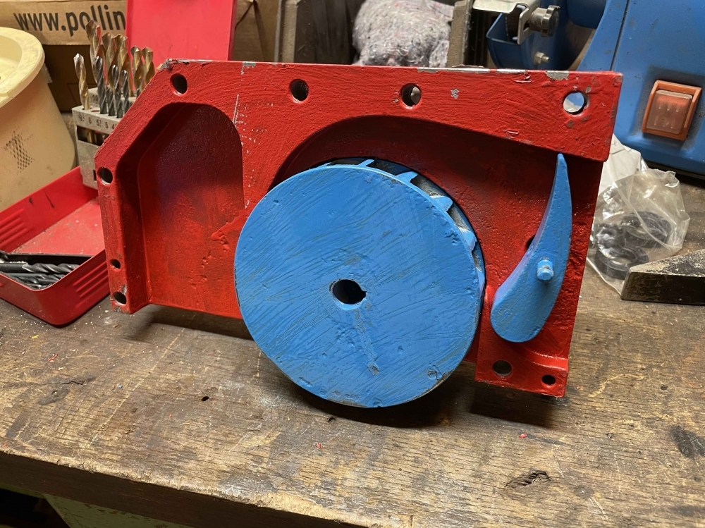

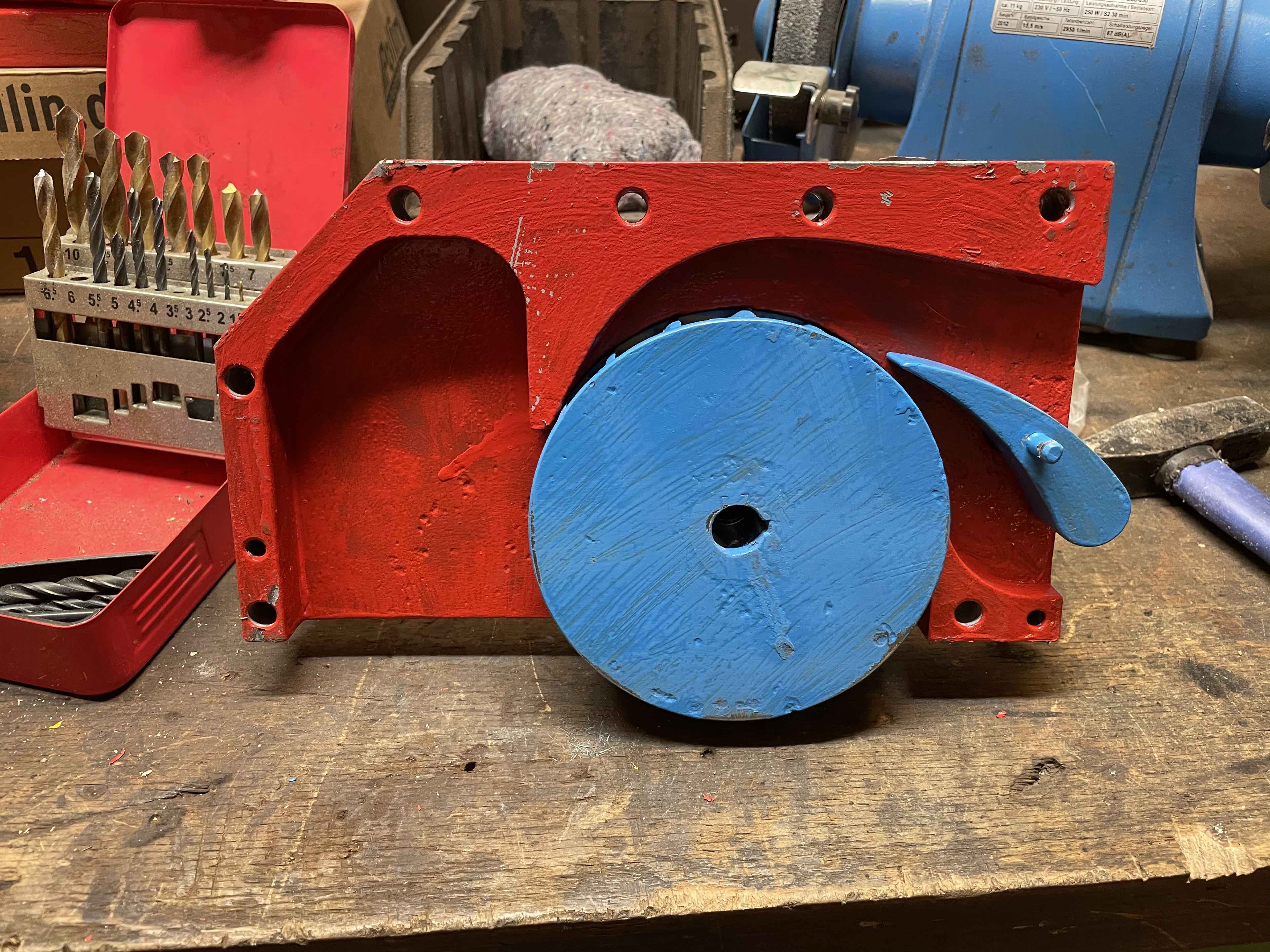

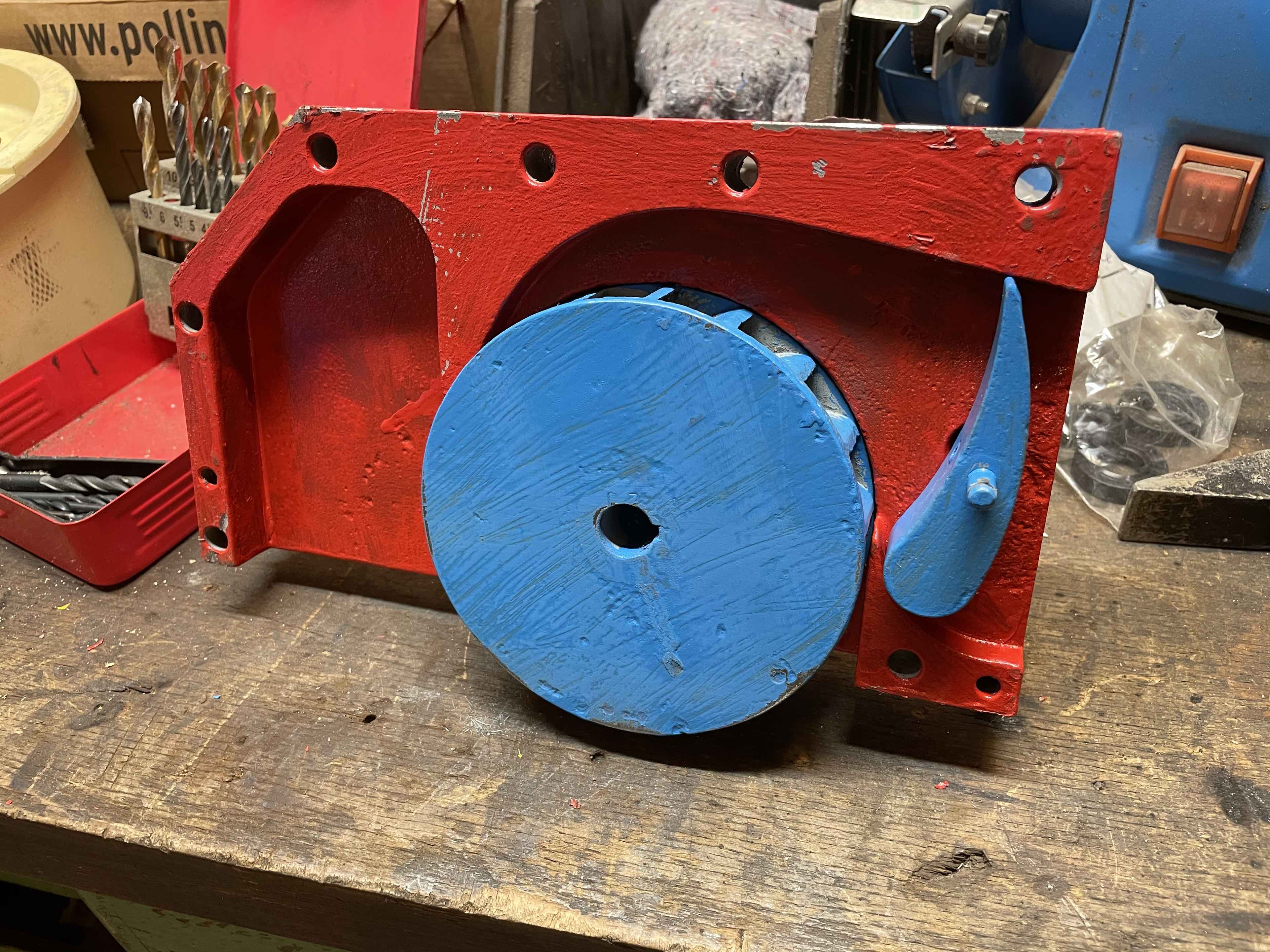

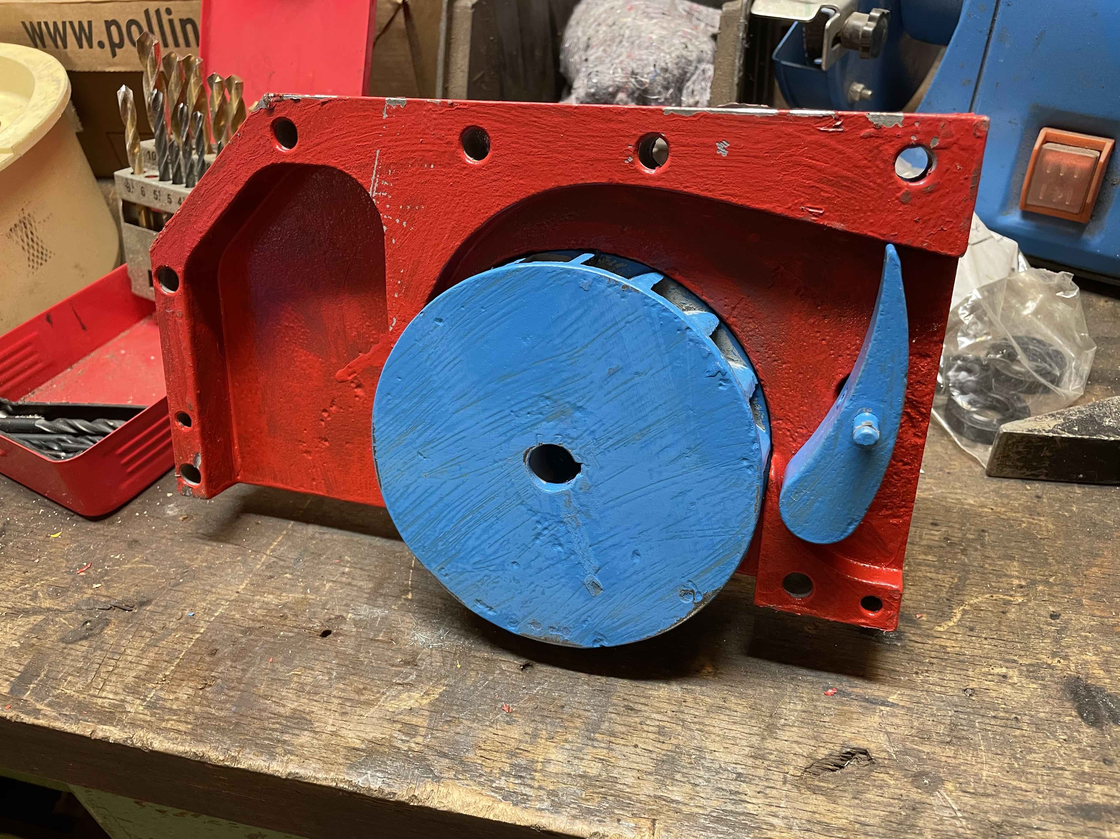

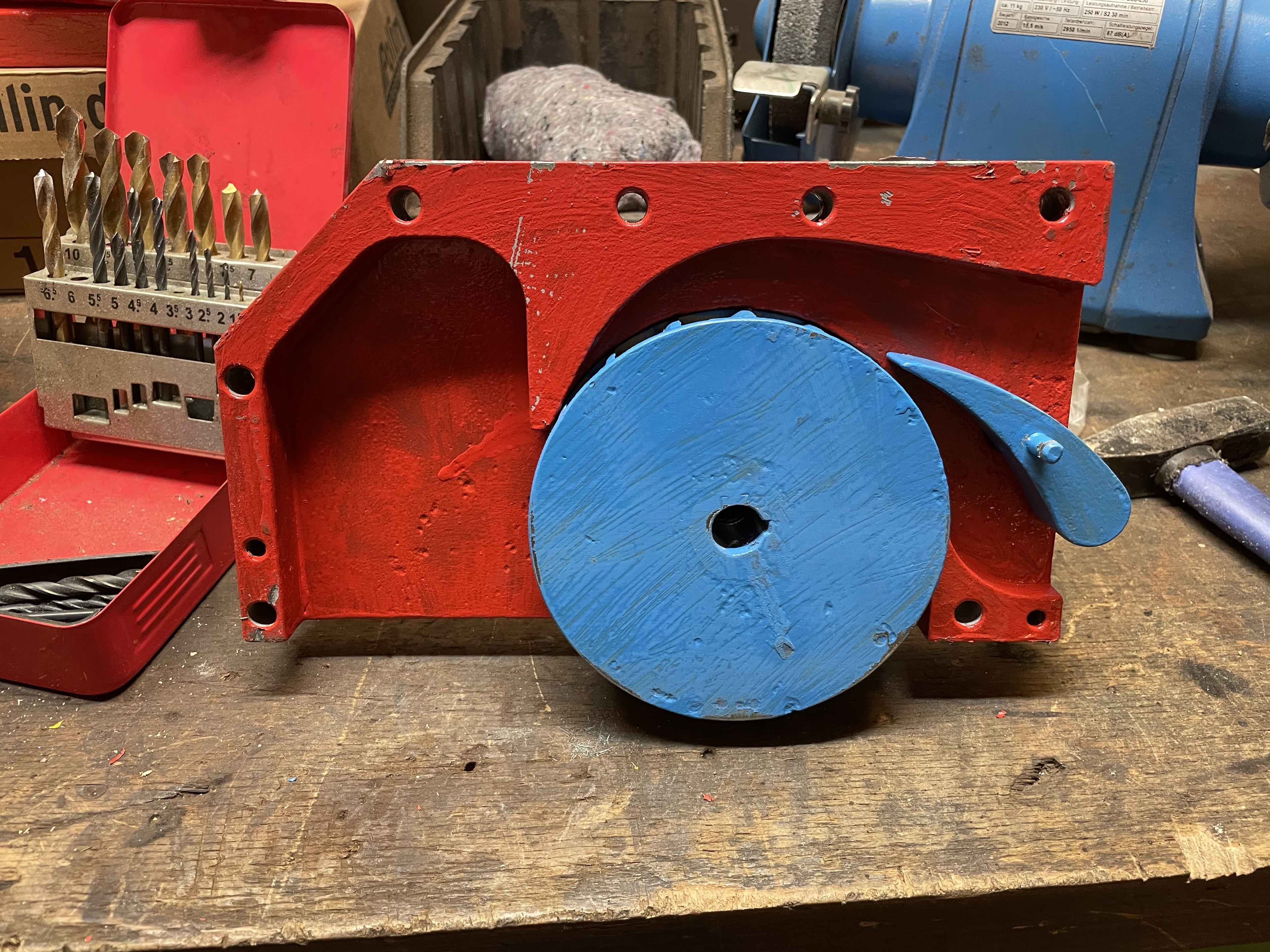

Clever ..... Fensterantrieb ? Das ist der weisse "Hub-Arm" im ersten Bild von Dir links neben der Turbine ?

Ne Peltonturbine ist das zwar nicht.
Wenn die Strömung nicht axial nach hinten weg geht, wie bei einer Francis ist es eher was in Richtung Widerstandsläufer. Aber man benutzt natürlich das, was man hat.
Ob bei der auch der beste Cp bei halber Leerlaufdrehzahl anliegt?
Wenn es so wäre, für 1000 u/min gibt es keine Asynchron-Motorgeneratoren.
Daher die Schiene über Synchrongenerator mit Permanentmagneten und Einspeise-WR wohl richtig.
PS: Gerade überlegt. Sieht mir eher nach ner Ossberger-Turbine aus.
Dann Cp durchaus gut, da Strömungsmaschine. Und lt. WIKI geeigent bis 200m Fallhöhe. Na dann! :-)
Zitat WIKI:
"Im Vergleich zu Kaplan-, Francis- und Peltonturbinen hat die Durchströmturbine einen leicht geringeren Spitzenwirkungsgrad, den der flache Verlauf des Wirkungsgrades jedoch aufwiegt."

Das "Schaufelrad" hasst Du auch selber gebaut , oder , aber aus was für ein Material ?
Je nach Wasser und Anteilen im Wasser wie Sand und Feinteile kommt es recht schnell zu einer Abreibung der Schaufelkellen
Aber klar , wenn alles laeft und funzt , kann man ja mal in ein hochwertiges investieren oder nochmal eins bauen

Ja richtig, ist eine Ossberger Turbine. Material is normaler Werkzeugstahl. Das Programm dafür gibts noch. Wenns klappt wirds mal gehärtet. Die ist schon mal gelaufen und hat schon deutlich lochfraß. Aber nix was die Funktion beeinträchtigt… Generator hab ich! Jetzt warte ich nur noch auf meinen WR… sollte evtl. Noch bis Ende Dezember kommen. Mal sehen. Ich bin schon gespannt.

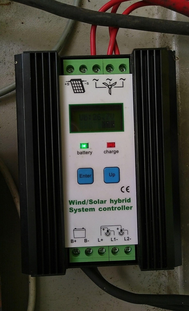

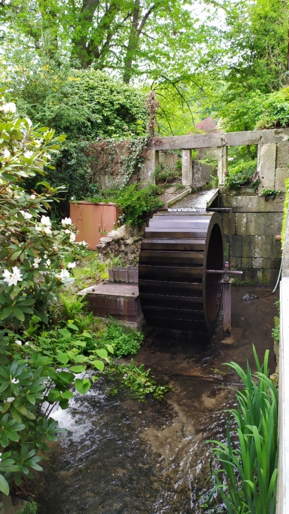

Hallo alle miteinander,
ich habe voller Interesse diesen Artikel gelesen. Ich bin selber gertade dabei ein ähnliches Projekt umzusetzen. Ich habe ein altes Wassermühlrad übernommen, welches vom Vorbeitzer mit einem Istabreeze 1kW 3 Phasen Generator zur Warmwassererzeugung der Heizung benutzt wurde. Dies wurde mit Batterien als Puffer sowie einem 2kW 230Volt Wechselrichter (so ein Teil was auch in Camperfahrzeugen benutzt wird) realisiert. Da im Sommer aber kaum Warmwasser benötigt wird, möchte ich gerne eine Lösung haben die ich das ganze Jahr über nutzen kann. Also wollte ich meine Stromrechnung senken (oder eher richtung 0 bringen). Laut Aussage des Vorbesitzers schafft das Rad ca 300Watt durchgängig. Ich habe versucht mich in das Thema einzulesen. Aber nun bin ich an einem Punkt angekommen, bei dem ich doch etwas Feedback benötige ;-).
Der Plan ist, den produzierten Strom in das Hausnetz einzuspeisen. Der Überschüssige Strom würde dann in das öffentliche Netz gehen falls er nicht komplett verbraucht wird. Wenn ich alles richtig verstanden habe benötige ich direkt hinter dem Generator einen Einspeisefähigen Wechselrichter. Den dort umgewandelten Strom kann ich dann in das Hausnetz einspeisen. Bitte korrigiert mich falls ich irgendwo falsch liege. Ich habe hier jetzt an folgenden Wechselrichter gedacht: Link.
Ich hänge mal ein paar Fotos an. Am Wochenende kann ich noch mehr machen. Ich bin sehr auf euer Feedback gespannt.

Hallo Johannes, der Wechselrichter den Du da verlinkt hast ist zwar ein edles Teil, da Du jedoch mit etwa gleichbleibenden Spannungen vom Wasserrad arbeiten wirst ist das eine teure Option damit. Da kannst Du ziemlich sicher auch einen Plug in Netzrichter nehmen wie sie unter Solarpanele geklemmt und dann in die Steckdose kommen.
Die gibt es in der Größe 300 W auch die Du vielleicht brauchst von ENVEPER (oder so). Damit hättest Du die Option zunächst nur ins Hausnetz für dortigen direkten Verbrauch einzuspeisen egal ob nur vom Wasserrad oder Akkupuffer dazwischen.
Zum Einspeisen ins öffentliche sollten die Dinger eigentlich auch gehen aber dann brauchst Du separat einen Zähler und den ganzen Bürokratie - Unfug.
Lass mal sehen was unsere Experten dazu sagen, vielleicht hat einer so schon praktische Erfahrung damit gemacht
Beiträge: 526
Re: Micro Wasserkraftanlage
Gepostet: 11.01.2022 - 15:42 Uhr  ·  #56
Ja, der verlinkte Wechselrichter ist sehr teuer. Ich habe da mit diesem 12V Wechselrichter recht gute Erfahrungen gemacht (Kostenpunkt € 119,00).
Das abgebildete Gerät von Johannes ist allerdings kein Wechselrichter, sondern ein sog. Laderegler.
PS:
Habe erst jetzt den verlinkten Wechselrichter angeschaut. Das ist kein normaler Sinuswechselrichter sondern eine Kombination aus Laderegler und Wechselrichter, den ich selbst schon lange gesucht habe. Das heißt aber auch, dass der abgebildete Laderegler dann unnötig sein würde.
Der verlinkte "WindInvert WIN 600-12-NA-D" kann, entsprechend den Angaben im Datenblatt, aus 3-Phasen Wechselstrom des Wind-/Wasser-Generators in einem Vorgang einen 3-Phasen Wechselstrom 220V fürs Netz umwandeln. Und, was besonders wichtig ist, er liefert, zumindestens nach Beschreibung, schon ab 9V Wechselstrom (die meisten Geräte erst so ab 16V) eine Leistung. Was etwas tricky ist, sind die speziellen nicht ganz üblichen Strom Ein- und Ausgänge (Sunclix, Hirschmann CA3GS).

Eventuell wäre zu klären , vlt mit dem Vorbesitzer , ob die Anlage "offiziel" ist . ( Aber die Anlage schaut ja so aus als lange schon dafür benutzt )
Ich würde wohl aufs Einspeisen komplett verzichten und mir den Behördengang , Paperwork, etc sparen ( wie ist die Vergütung bei Klein-Wasserkraft ? )
Bei 300 watt konstant, bzw ca 7 kWh am Tag Ertrag , würd ich den Strom dann doch komplett verbrauchen
Und eher gen " Netzgekoppelte-Inselanlage" gehen , die nur bei Bedarf Netzstrom rein lässt ,je nachdem wie dein Stromverbrauch halt so ist , da kann man ja noch etwas Photovoltaik mit dazu nehmen ,
Wie Carl schon sagt , gibts da andere Netz-Wechselrichter , ja und auch ein Netzwechselrichter kann in einer Inselanlage gekoppelt werden , oder halt via Laderegler (den Du ja schon hasst) an eine Batterie an der auch der Inselwechselrichter hängt . Ich weiss es nicht ganz genau aber ein Solar Wechselrichter sollte doch bei Wasserkraft auch gehen ... zb von AEconversion GmbH & Co. KG
Die Netzwechselrichter Kopplung ist aber eher die ellegantere Version , da sehr wenig Verluste entstehen bei gleichzeitigem Verbrauch im Haushalt .
Das Foto des Rades hasst Du wohl oder ist vom Frühsommer , oder , da Laub an den Bäumen hängt und der schöne Rhododendron 'Cunningham's White' (denke ich) auf der linken Seite im Bild gerade blüht . Hinter diesem , scheint ja noch sehr viel Wassermenge "ungenutzt " and dem Wasserrad vorbei fliessen .....

Ja der Wechselrichter ist sehr teuer, aber das war der einzige den ich gefunden habe, der 3 phasig arbeitet. Da mein Generator 3 Phasen hat war ich der Meinung, dass ich für den Wechselrichter dies auch benötige. Der Wechselrichter wandelt den Strom aber doch in eine einphasige 230V Leitung um. Sonst würde ich ja einen 16A CEE Stromanschluss benötigen oder? Der Aktuell verbaute Laderegler wäre dann unnötig, das war mir bewusst. Es waren nur die einizigen beiden Fotos die ich gerade zur Hand hatte.

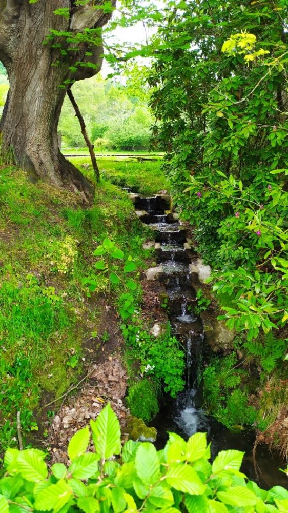

Danke, ich freue mich auch über die Möglichkeit, das ich das Wasserrad übernehmen konnte. Die Anlage ist offiziell mit Wasserrechten etc. Das "ungenutzte Wasser", welches hinter den Rhododendron zu erkennen ist kommt zum einem von der Fischtreppe (war damals mit Auflage bei der Genehmigung) und von dem Wehr mit dem die Wassermenge, die über das Rad kommt geregelt wird. Da zu dem Zeitpunkt gerade Sommer war lief das Wasserrad auf Sparflamme, da ja kaum Heizwasser benötigt wurde.
Der Aktuell verbrauchte Strom auf dem Grundstück liegt bei ca 1800kWh pro Jahr. d.H. ich produziere mehr als ich verbrauche. Den Überschuss wollte ich dann ins Stromnetz ohne Vergütung abgeben, da wie bereits erwähnt der Aufwand den Nutzen übersteigt. Der Stromzähler der aktuell noch verbaut ist ist seeehr alt (Baujahr 1979 oder so) und hat noch eine gewisse Sperre nicht eingebaut. ;-) Dadurch bräuchte ich im ersten Moment noch nichtmal einen Batteriespeicher, da das Netz quasi mein Speicher ist. Dies wird natürlich dann Zeitnah auch geändert aber der erste Schritt ist für mich das ganze erst mal an die Stromproduktion zu kriegen.
Insgesamt möchte ich zum jetzigen Zeitpunkt an der Hauselektrik nicht das meiste verändern. In drei bis vier Jahren wird diese sowieso komplett neu gemacht. Dann ist der Zeitpunkt um sich nochmal darüber Gedanken zu machen was man macht. Ich denke dann wird es auch auf eine Inselanlage mit Netzkopplung hinauslaufen. Auch eine Kopplung mit der Heizung (aktuell noch Gas) ist dann in meiner Überlegung mit drin. Aber das kommt alles erst später. Mein Ziel ist es, das Haus was Heizung und Energiekosten angeht auf Null zu bringen. Nicht um Kosten zu sparen (das ist nur ein Nebeneffekt und auch erst in vielen Jahren sobald die Grundinvestitionen abbezahlt sind), sondern um komplett Emissionsfrei das Haus zu betreiben.
Fischtreppe, ganz unten ist der Auslauf vom Wehr zu erahnen.
