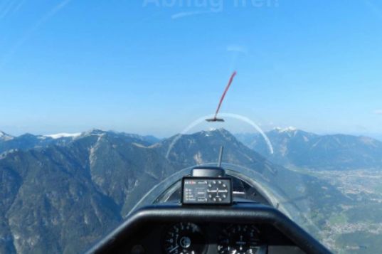

Um mit einem Segelfugzeug saubere Kurven zu fiegen, klebt mann vorne vor den Piloten einen dünnen Streifen Folie auf den Rumpf.
Der zeigt dann immer den Verlauf der Luftströmung an.
Das würde er auch bei deinem Gefärt machen, der Aufwand ist fast null.
Wäre toll - hab auch schon mit dem Windfähnchen hier in einem der Bilder experimentiert, aber das zeigt im wesentlichen nur den Fahrtwind an. Ganz vorstellen kann ich es mir nicht: Mein VM hat so eine "Sichtrinne" und ist also ganz vorne was man noch sehen kann "eingedellt". Oder soll der Streifen nahe der Einstiegluke sein.

Um mit einem Segelflugzeug saubere Kurven zu fliegen, klebt man vorne vor den Piloten einen dünnen Streifen Folie auf den Rumpf.
Das würde er auch bei deinem Gefährt machen, der Aufwand ist fast null.
Da meinst Du sicherlich das:
Die Folie hat nur Sinn, wenn man den Gierwinkel ändert (Seitenruder) oder wenn man ein Stall (Strömungsabriss) erkennen möchte. Wobei die Rotation immer um den Schwerpunktmittelpunkt erfolgt. Das Flugzeug schiebt also beim Gieren mit dem Vorbau durch die Luft. Bei einer laminaren Luftströmung hat dies also ohne starken Richtungswechsel keinen Sinn.

Ja das meine Ich , im Bild schiebt der Flieger etwas nach links.
Beim Kurvenflug zeigt der Streifen in Schräglage ob richtig gesteuert wirt oder durch seitliches schieben (Slippen ) Wiederstand erzeugt wird.
Der Streifen muß an eine neutrale Stelle gut sichtbar sein.
Wenn der immer nur Wind von vorne anzeigt, hat man keinen Seitenwind und keine Vorteile dadurch.
