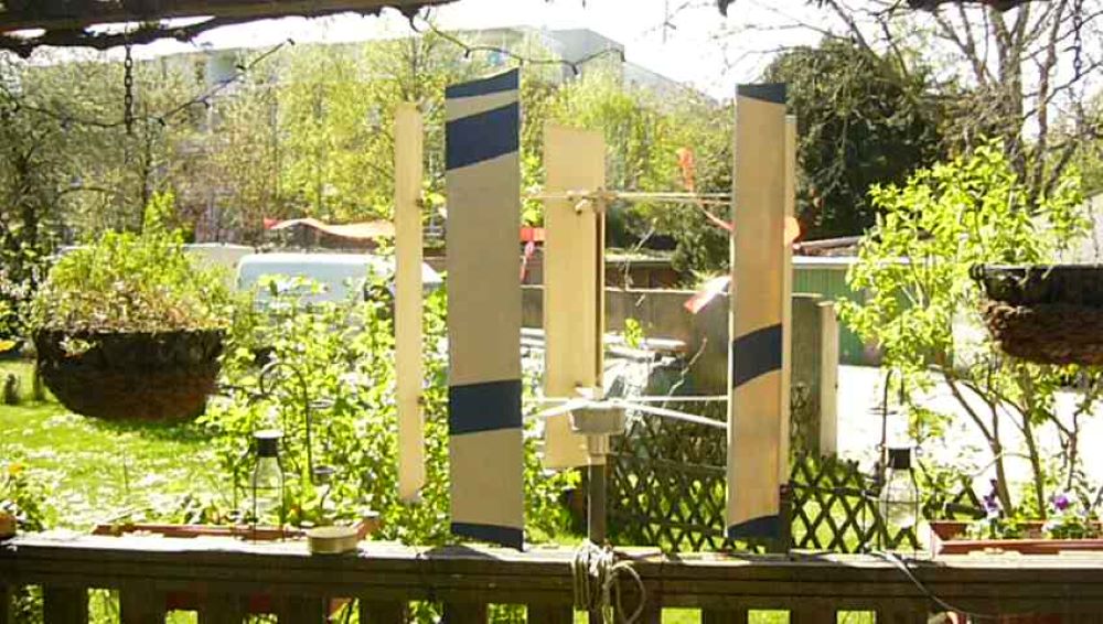

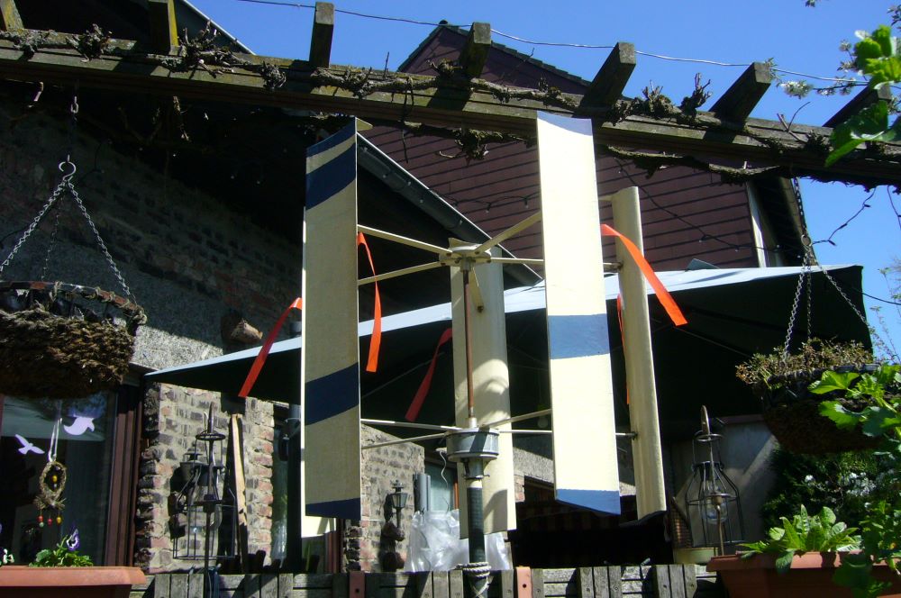

Der Bau der Windrades wurde dort :
Forum/cf3/topic.php?t=6292
beschrieben.
Um den Wind oder die Lufbewegungen mal sichtbar zu machen kamen noch Folienbänder an die hintere Kante.
Sehr schön zu beobachten was sich da tut.

Re: Darrieus-Modell
Gepostet: 20.04.2022 - 10:50 Uhr  ·  #39
Der Seitenwind ist ja Feind numer 1 , die Fahrtrichtung wechselt auch ständig und daher auch der Anströmwinkel.
Die richtige Richtung ein zu halten geht auf dem Wasser meist einfacher als auf den Straßen.alles nicht so einfach.

Gepostet: 20.04.2022 - 10:51 Uhr  ·  #40
Im Verhältnis zum Auftrieb hast Du erheblich viel Widerstand! So dass von der wahren Luftkraft keine Vortriebskomponente mehr übrig bleiben wird.
Was zu beweisen wäre:
