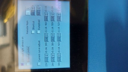

Hab mal meinem umgestellt auf 48-95. Dumpload bei 55 und Shortcut bei 60 damit er nicht drüber läuft und mir den Eingang zerschiesst.
Interessant… bei 22V zieht er noch immer Spannung vom Netz. Dreht auch höher bis 25v. Aber Wind ist nicht genug da. Höher ging er leider noch nicht.

Stellt man jetzt die Kennlinie im 22-60Volt Modus so ein, dass bei 55V schon 1000W eingespeist werden sollte kein Voltage to high mehr kommen, weil die Bohrmaschine vorher abstirbt oder irgend etwas anderes nachgibt. Man muss natürlich normal beschleunigen, wie ein Windrad auch, sonst kommt die Regelung vom SUN nicht hinterher.
So eingestellt, also 10W bei 22V und 1000W bei 55V läuft der Generator, von dem ich immer noch glaube, dass er gleich mit meinem ist im optimalen Wirkungsgrad. Die Werte dazwischen müsste man probieren. Oder kann ich liefern, sobald mein Desktop wieder lebt und ich an die Windkanalkurve komme.

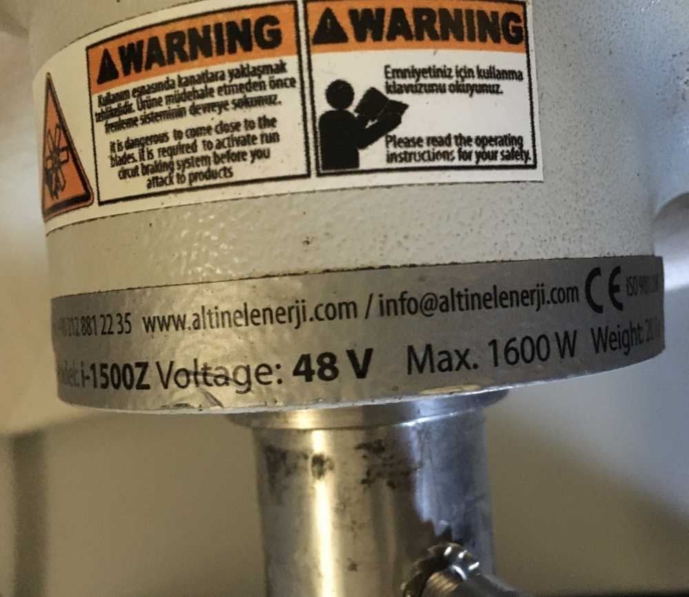

Mein Generator hat auch ein 48V Typschild. Und eine kg Zahl die vorn und hinten nicht passt. Siehe meinem anderen Thread.

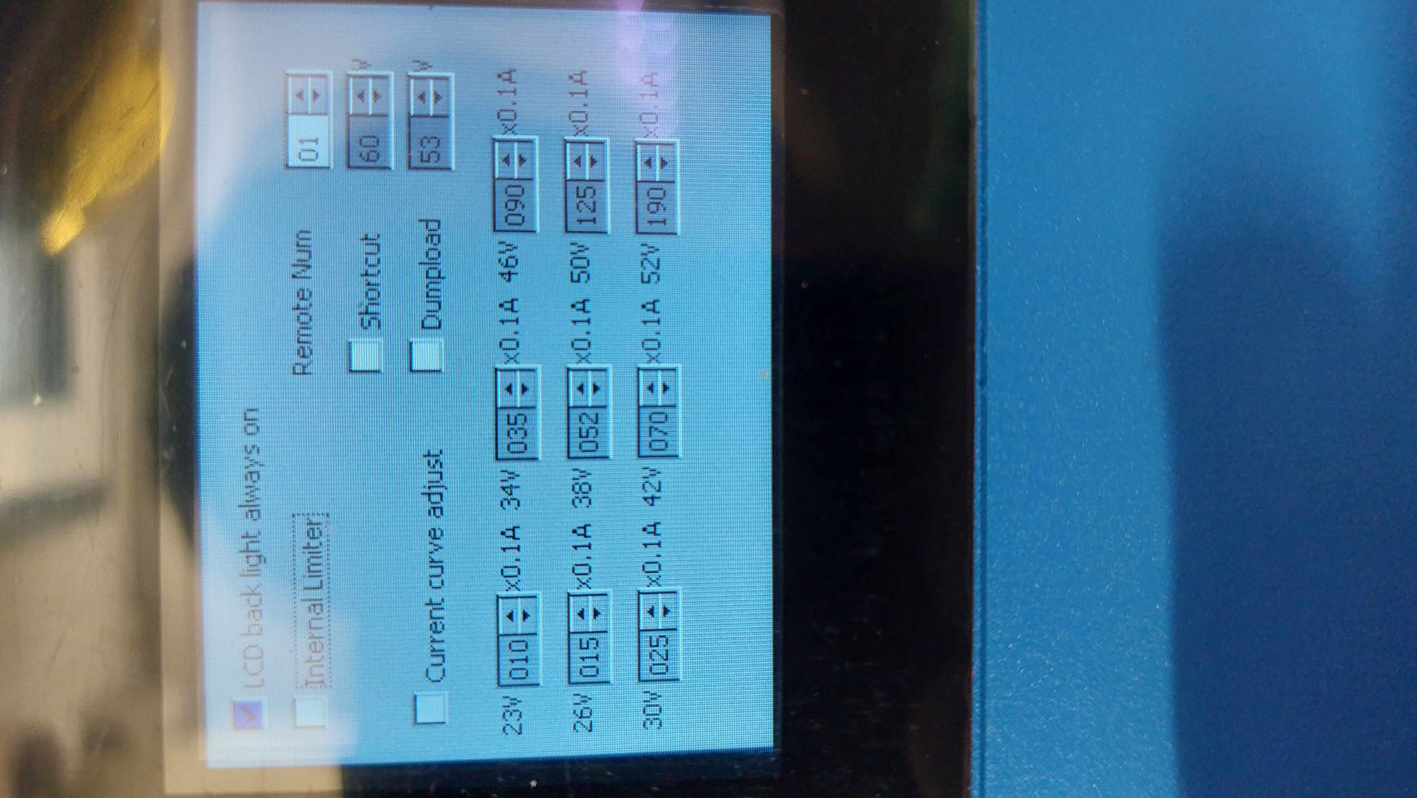

Hast du dieses Standardsetup, wenn du auf 22-60V stellst, siehe Bild anbei. Das könnte schonmal grob passen für i-1500 und i-2000. Die Generatoren sind gleich. Da sind nur leicht gestutzte Flügel. Und das i-2000 überlastet den Generator eigentlich, wenn es um die Sturmsicherung geht.
Das i-1500 eigentlich auch schon, denn ich waage zu behaupten, dass ista da eigentlich den Generator der i-1000 mit viel kleineren Flügeln dran prügelt. Gleiches behauptet übrigens auch Che, stimmts?
Standardsetup

Information: SUN 22-60V ab Werk

ja das shieht bei mir identisch aus wenn ich den WR auf 1000G-WAL umstelle
Ein Typenschild hat mein i-1500 nicht das ist ein mehr oder weniger guter aufkleber sehr schmal...

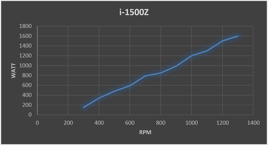

Das Standardsetup (22-60V) passt 1a zu unseren Istabreeze. Ich hab mir die Windkanalmessung gerade nochmal angeschaut. Hab die mittlerweile auch im Original vom i-2000 mit 110cm Flügel und i-1000 mit 94cm Flügel. Beide mit gleichem Generator. Ista hat nur den einen. Auch bei den Ersatzteilen. Die großen sind für die Helis.
Dein i-1500 liegt genau zwischen meinen beiden gemessenen. Aber die Werte müssten trotzdem gut passen. Kannste vorerst genau so lassen. Also die der Version 22-60V! Auch das Dumpload und den Kurzschluss würde ich genau so lassen: Kommt ne Böhe geht nur kurz der Widerstand rein und holt das Windrad wieder runter auf normale Spannungen. Kommt der Sturm und die Spannung steigt weiter, sollte mit Kurzschlussbremse bei 60V alles noch safe sein! Aber das Feintuning (ob du es denn wirklich noch brauchst) würde ich dann Che überlassen.

15,1 KG 20 KG steht auf dem grauen Aufkleber
Ist nur der Generator ohne Rotorblätter und "Windrichtungsfahne"

Laut Infos vom Bohrmaschinenhersteller entspricht die gewählte Stufe ca. 350 U/min +/- 30 U/min
d.h. im Modus von 1000G-WAL 22-60(65) Volt waren es ca. 290 Watt bei 51 Volt
würde dann ja so grob passen oder liege ich da falsch ?
