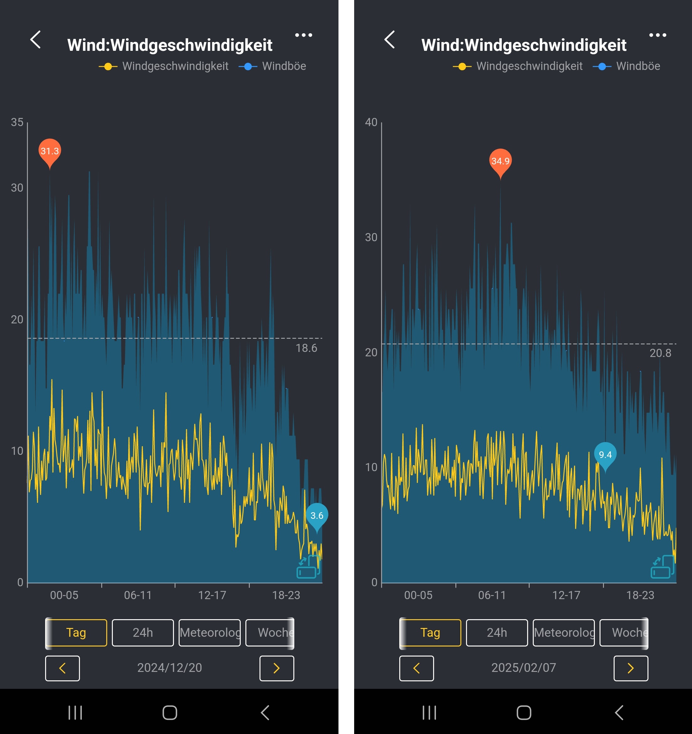

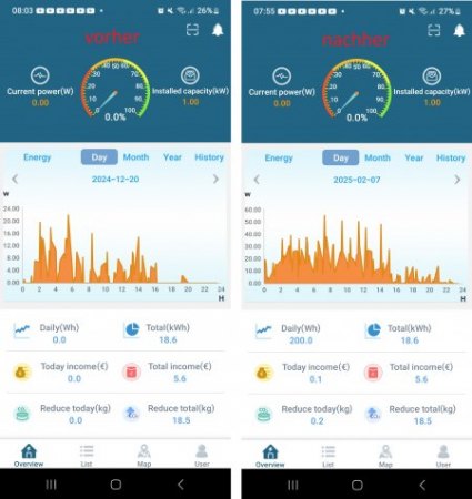

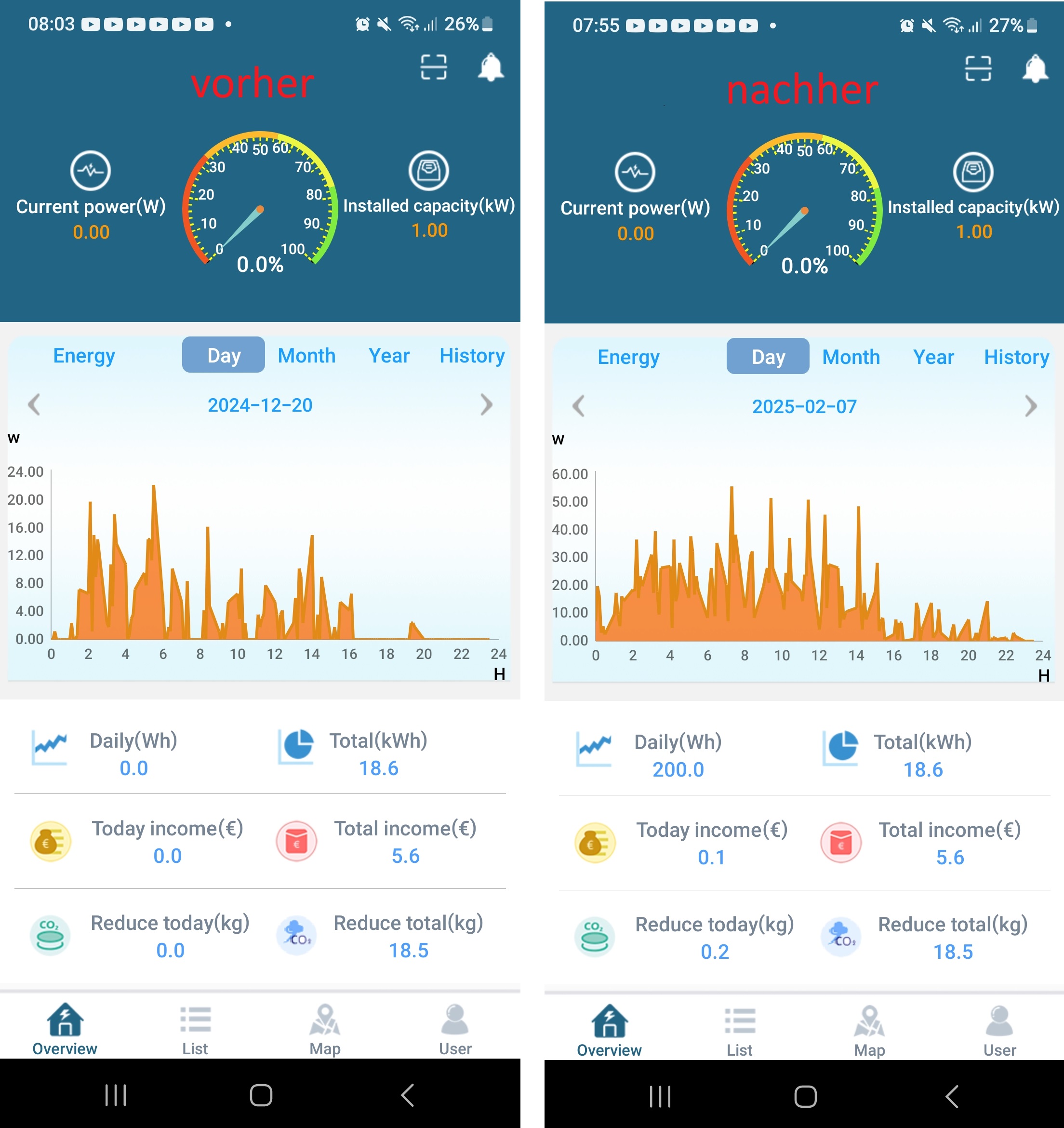

Gepostet: 09.02.2025 - 15:50 Uhr  ·  #51
Ich habe mal versucht grafisch abzubilden, was der steilere Anstellwinkel bewirkt hat. Anbei zwei Bilder. Ich habe zwei Tage raus gesucht, mit annähernd gleichem Wind laut meiner Wetterstation knapp unterm Windrad. Ich sehe da mehr als eine Ertragsverdoppelung! Leider habe ich bei mir in der Stadt ja nicht so oft Wind. Meistens geht überhaupt erst was, wenn bei Wetteronline schwarze Fahne steht. Der Sattelitenfilm für Wind musste bisher schon gut gelb sein um nur wenige hunderte Wattstunden zu ernten. Bis vorgestern! Der Windradar war noch grün, mäßiger Wind bis 20kmh stand darin für meinen Standort. Das Ergebnis ist für mich beeindruckend, seht selbst. Achtung im Leistungsdiagramm die Achse hat einen anderen Maßstab alt 24W max und neu 60W!
Ich bin nach wie vor sehr gespannt, was ich jetzt bei stärkerem Wind erreiche! Die Mühle läuft übrigens weiterhin sehr sauber. Kein Aufschwingen, keine Umschläge keine höheren Geräusche. Zumindest bisher bis max 200W.
Windvergleich

Leistungsvergleich
Dateiname: Leistung.jpg
Dateigröße: 570.32 KB
Titel: Leistungsvergleich
Heruntergeladen: 541

EISOL80
Herkunft: Ostthüringen
Alter: 45
Beiträge: 250
Re: ISTA i-2000 48V
Gepostet: 17.02.2025 - 14:34 Uhr  ·  #58
Ganz kurzer Nachtrag: Hab nochmal etwas beobachtet, Wetterstation und Einspeisung gleichzeitig:
8kmh ist der neue Wert, wo meine Ista anfängt zusammen mit dem SUN Inverter 10W einzuspeisen. Kann sein, dass ne 11kmh Böe notwendig ist, das es anläuft, die Böen sind ja leider immer etwas dabei. Aber 11kmh Böe und 8kmh 15s Mittelwind laut Wetterstation und ich habe meine 10W Start. Vorher waren es wie gesagt 12kmh Mittelwind.
Einfach klasse, was das gebracht hat. Die Baumspitzen (zur Zeit nur Äste) wackeln nicht mal, aber die Ista dreht.
Jetzt noch ein zwei höher liegende Häuser um mich rum abreißen und ich habe immer Wind :-)
