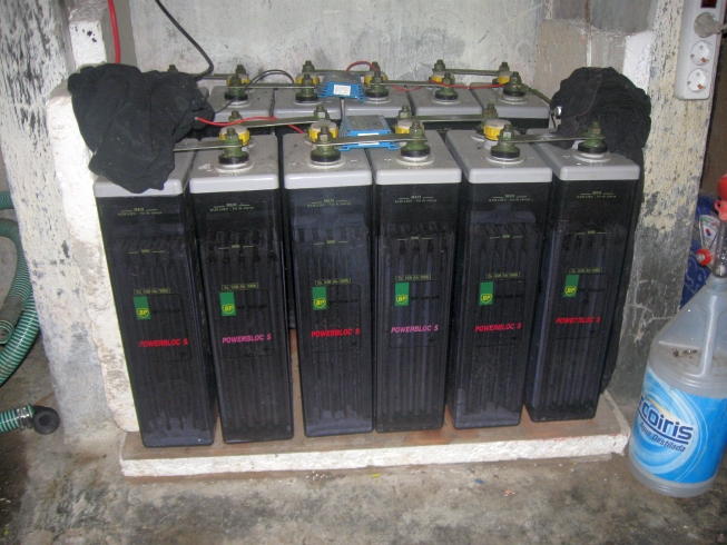

Hallo Alois,
was du meinst ist die 'Sulfatierung'.
Das ist weiß oder hellgrau, bindet das Schwefel der Schwefelsäure, reduziert die Säuredichte und Kapazität,
setzt die Bleiplatten zu, erhöht den Innenwiderstand, reduziert Lade- und Entlade Ströme sowie Wirkungsgrad.
Dieser Prozess ist schwer wieder vollständig rückgängig zu machen.
Gründe:
- Akku zu lange oder zu oft im (teil)entladenen Zustand gelassen
- nie oder zu selten wieder voll geladen
- mit zu geringer Spannung geladen, kein Vollständiges 'brechen' der oberflächlichen Bleisulfat Verbindungen
Mehr 'Gasen' oder sogar 'Kochen' hilft teilweise die oberflächlichen Bleisulfate zu brechen und zu reaktivieren.
Hier ein Foto, da kann man die Sulfatierung (helle Bereiche am Boden der Minus Pole) sehen.
Der Bleisumpf ist was anderes.
An der positiven Elektrode findet Korrosion statt. Braun ähnlich wie Rost.
Hin und wieder Platz der Rost ab, insbesondere wenn man 'kocht'.
Das hilft zwar den Akku wieder was gängiger zu machen produziert aber den Bleisumpf.
Korrosion erhöht auch den Innenwiderstand und sorgt für Kapazitätsverlust.
Bleisumpf und Korrosion sind leider nicht zu sehen, hätte bessere Bilder machen sollen ...
Sulfatierung macht keinen Zellenschluss.
Bleisumpf macht einen Zellenschluss.
