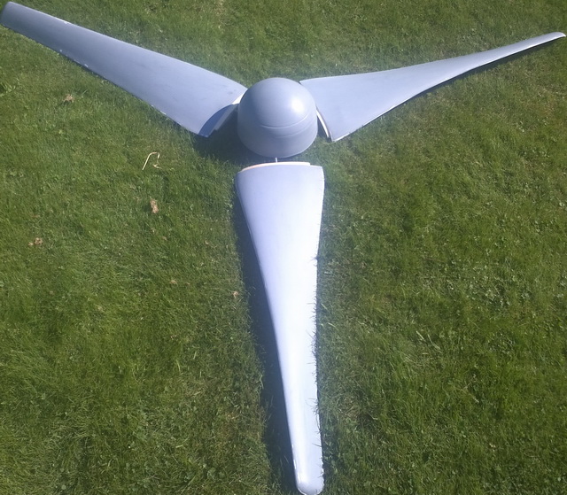

Habe heute mal die Rotorblätter zusammen auf das Gras gelegt, um zu schauen, wie sie mit der Abdeckhaube aussehen und wie groß das Ganze wird. Hier mal Bilder, auch von der Urform:
Dani
