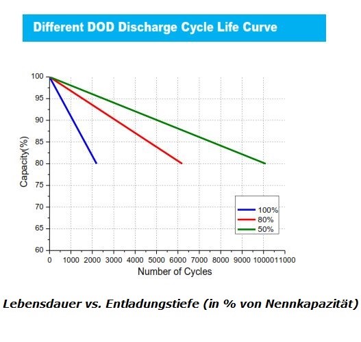

Ich finde lifepo4 Akkus immer noch sehr teuer (bezogen auf die Kapazität).
Ich habe mal irgendein Angebot rausgesucht, 1000 Euro für 100 Ah @12V!
"Extrem zyklenfest mit über 3000 Zyklen bei 90% Entladungstiefe (DoD)"
12V-Lithium
Vorteil dass (im Winter) nicht voll geladen werden muss und weniger Wartung erforderlich.
Beim Blei Akku geht es auch bis 80% Endladungstiefe (DoD) mit Elektrolytumwälzung, (nur im Winter nötig).
Ich sehe bei lifepo4 nur eine um maximal 20% bessere Nutzbarkeit der Nennkapazität, bei aktuell um Faktor 4 höheren Kosten.
Wenn man 100 kWh c100 Bleiakku kauft, dann kann man sicher im Winter auch 80 kWh nutzen.
Aber Voll Ladung danach muss sein!
Vergleicht dass mal bitte, nur vom Preis her, mit einem 80 kWh lifepo4 Akku!
Wisst ihr was zur Lebenszeit von lifepo4, unabhängig von Zyklen?
Kommt man da weiter als 20 Jahre, bei guter Pflege?

Gepostet: 15.02.2021 - 18:56 Uhr  ·  #79
Danke Carl für deinen Erfahrungsbericht ;-)
Die LifePo4 quasi nur mit 40% ihrer Nennkapazität zu fahren, das ist dann schon ziemlich anders als das was man sonst so liest.
z.B. wird ja gerne im Vergleich mit Blei Akkus betont, man könne die volle Kapazität nutzen.
Die LifePo4 haben offensichtlich ähnliche Alterungseffekte wie Blei Akkus bezogen auf den DoD.
Quelle: lifepo4-wahrheit-und-mythen
