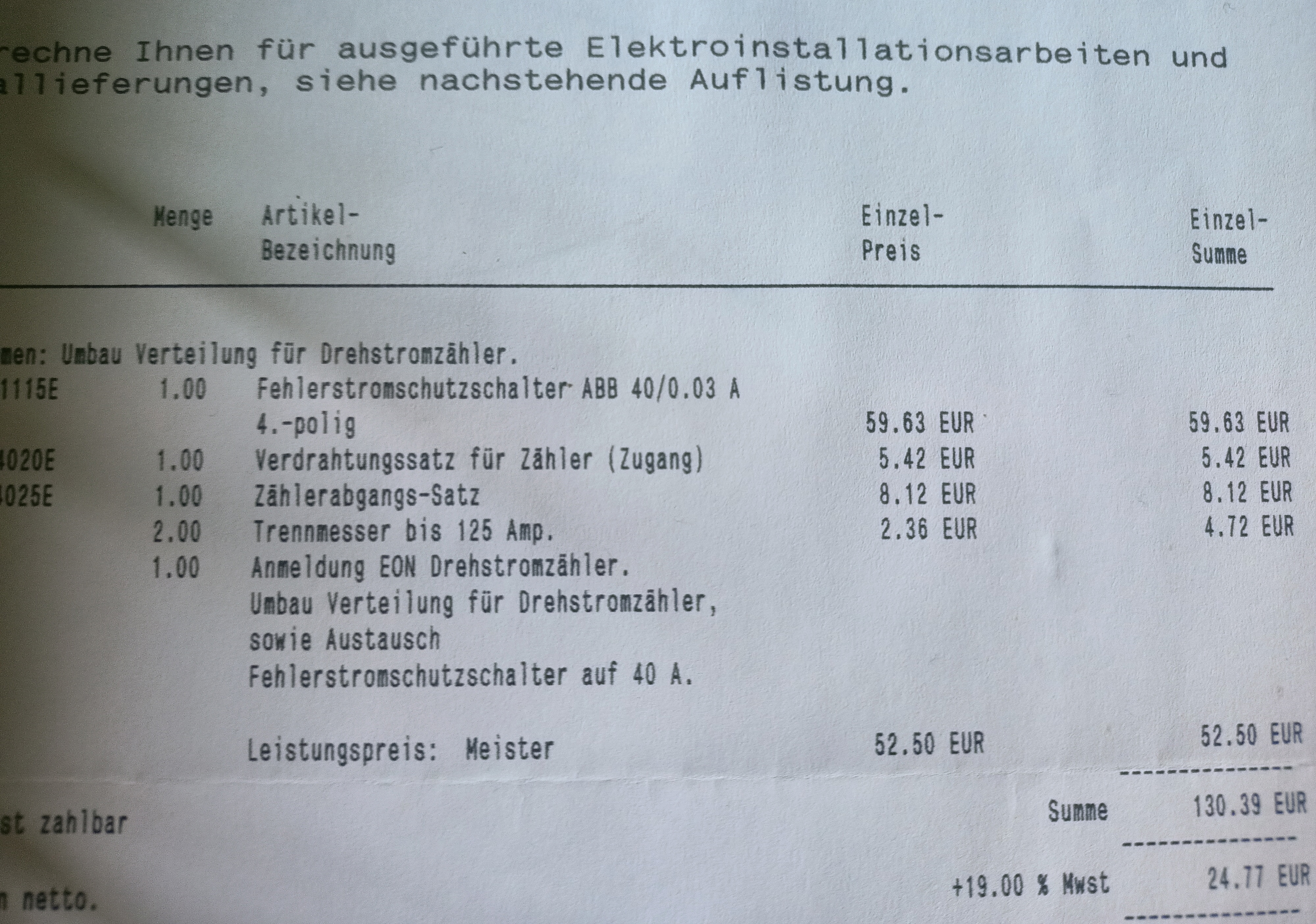

..... ok anscheinend sin im Jahre 2010 wohl ein paar Dinge gemacht worden und ich hab die Rechnung gesehen , ob sich der Elektriker vor Ort noch erinnern kan , hm ich hab im mal auf den AB gesprochen , sagt euch die Attachment was ?
Oh der Elektriker von damals hat mich gerade zurückgerufen , und sagte mir das er die Instalation eingebaut hat um einen Durchlauferhitzer zu installieren :D :lol: , warum jetzt nur noch eine 32 A Sichrung und nicht 3 drin sind weiss er nicht .
Er sagte man sollte bei den Bayerwerken mal nachfragen , alles sehr scuriel

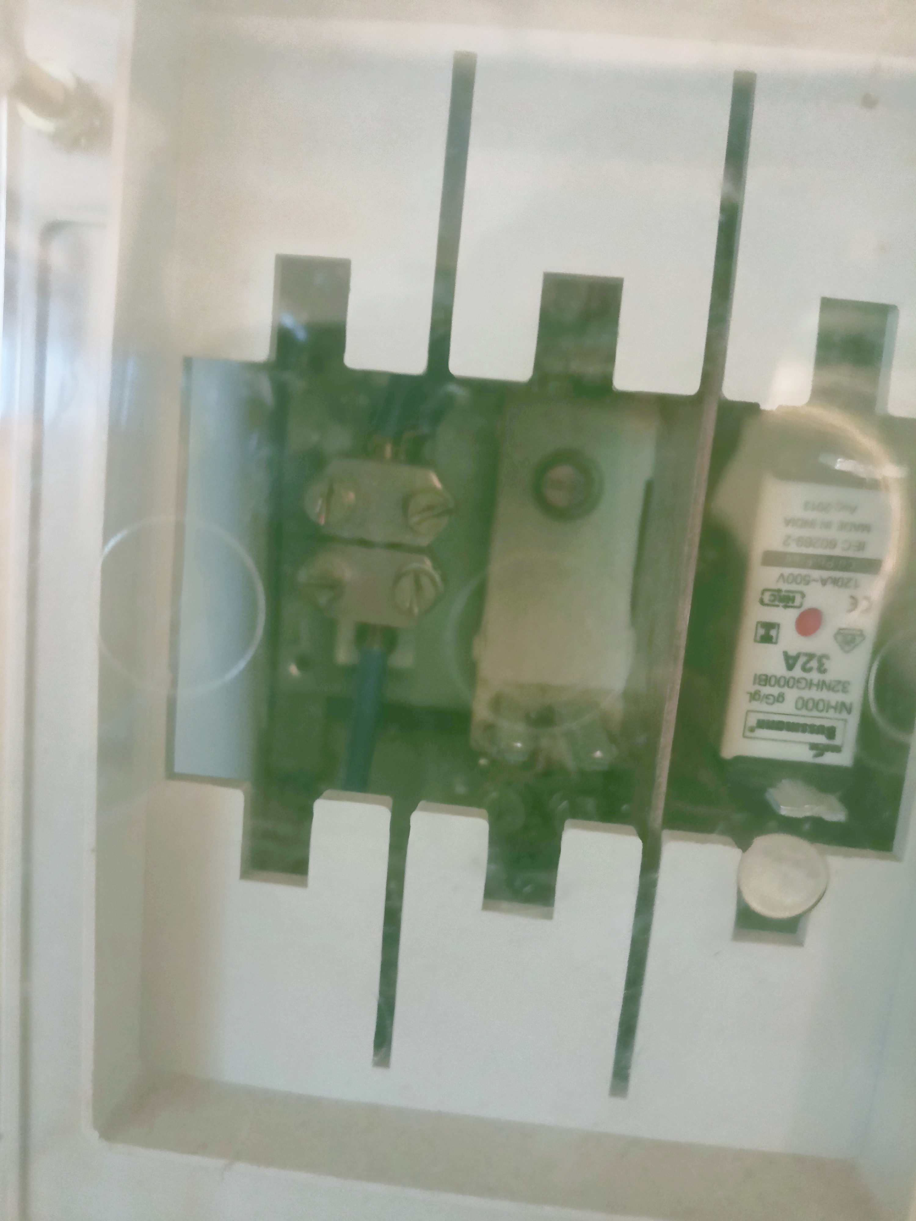

.... hmm , versuchs ja nur zu verstehen , Eventuell wurde ja nach 2010 nochmal was verändert , denn was ich erst gedacht habe im Hausverteilungskasten ,dass da 2 Mal 32 Sicherungen fehlen , schaut so aus das der Kasten nachträglich da reingebastelt wurde ,
