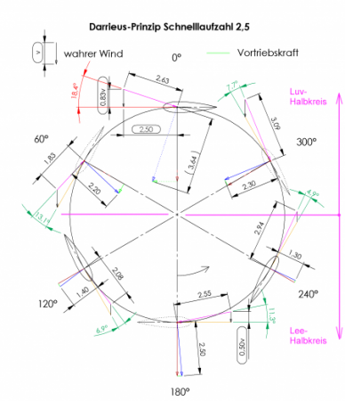

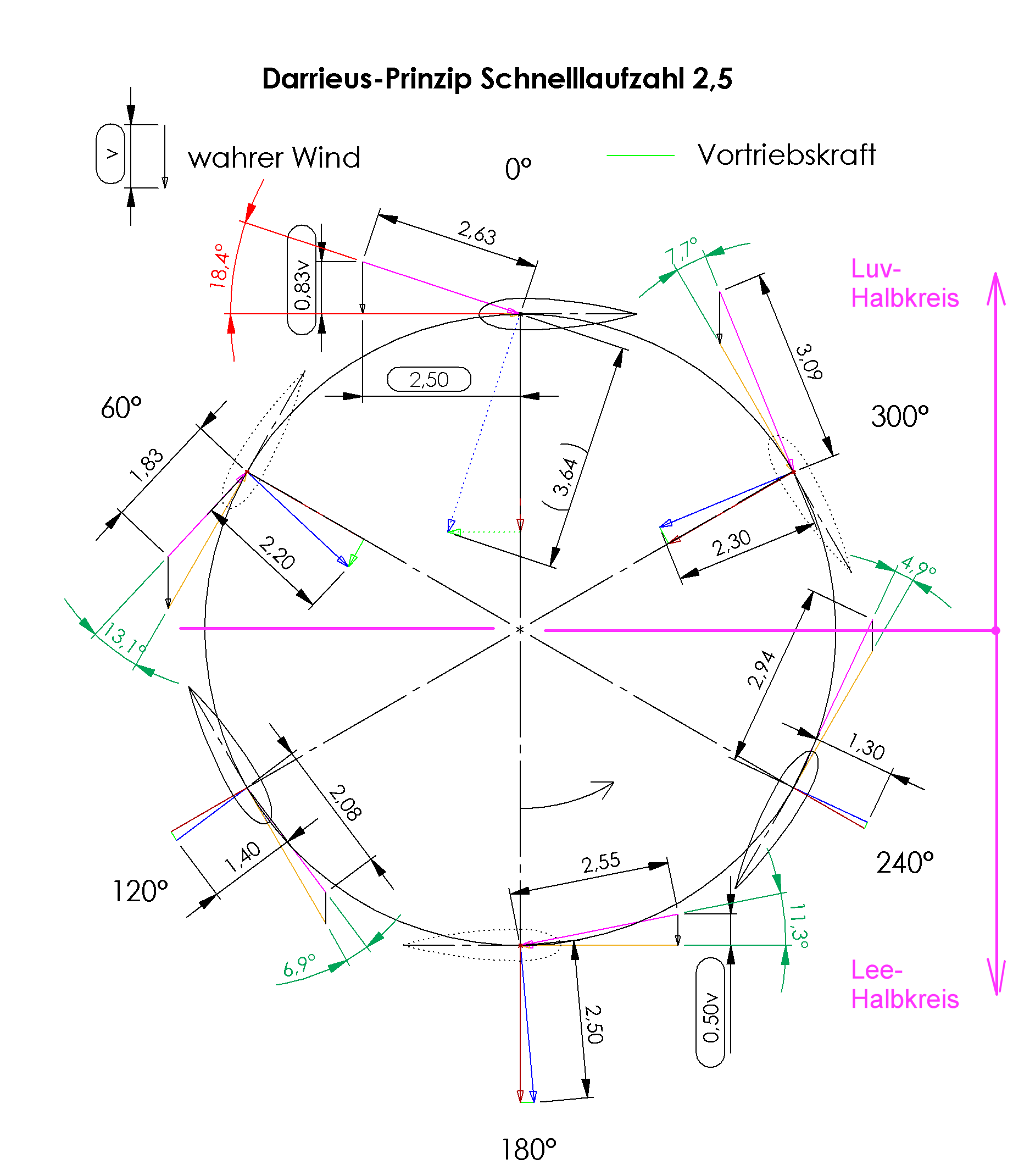

Zu 1.: Nö. Geht auch mit 4 Blättern. Sogar mit 2, nur ist da der Anlauf nicht aus allen Richtungen gesichert.
zu 2.: Nicht die Rotorform, die Blätter bringen Auftrieb.
Im Anhang mal schematisch das, was bei 3 Blättern in 2 verschiedenen Stellungen passiert,
oder an einem ausgewählten Blatt in 6 Stellungen.
Der wahre Wind kommt von Oben, mit 1 Längeneinheit. Für die Blätter ist aber die Anströmung wichtig (pink).
Blau ist die Auftriebskraft, Grün der Vortrieb. Jeweils bezogen auf den Druckpunkt, dort wo sich alle Vektoren treffen.

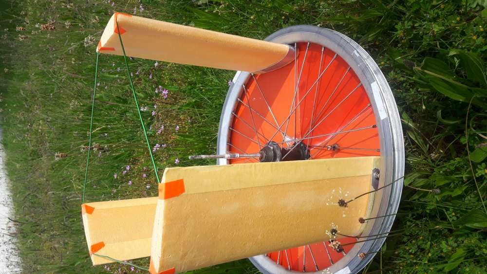

Nach einer Weile und vielen Überlegungen habe ich nun dieses Modell gebastelt:
Leider kann man im Media-Manager das Bild nicht drehen :(
Die Streckung sollte ja nun ausreichend sein.
Als Solidity errechne ich 0,94.
Heute bei Böen mit Windstärke 3-4 (laut Wetterbericht) konnte ich mit Anwerfen keinen kontinuierlichen Vortrieb beobachten. An einen Selbstanlauf ist gar nicht zu denken - dieser ist für mich auch nicht wichtig. Mit Laubbläser läuft es einigermaßen.
Welche weiter Maßnahmen könnten an ehesten erfolgversprechend sein. Den Anstellwinkel könnte ich verstellen (hinten kleinerer Abstand zum Drehpunkt). Wie, außer mit mehr Wind, erhöhe ich den Vortrieb?

Nimm doch mal das Lager aus dem Laufrad, reinige es und setze es blitzblank mit etwas feinem Nähmaschinenöl oder Silikonöl wieder zusammen. Du wirst sehen es läuft dann auch gut an, unbelastet spätestens bei 3 m/sec, wahrscheinlich aber schon wenn jemand in der Nähe hustet!

Da der Blattwinkel verstellbar, ist mach einfach mal die Hinterkante 2 cm weiter zur Achse hin.
Das sollte das anlaufmoment verstärken.

Das leichte Anwinkeln welches Aloys vorschlägt richtet die Profilsehne besser nach der Kreislinie des Drehkreises aus, so hat man weniger Luftwiderstand von vorn, da die Strömung zweiseitig einwirkt hat man so optimal auch beidseitig des Flügels in etwa gleiche Strömungsbedingungen abgesehen von dem verwirbelten Strömungsumfeld im leeseitigen Drehkreis.
Jedenfalls bremst die Ausstellung des Flügels nach Aussen beim Eintritt aus der gegenläufigen Phase in die mitlaufende auch signifikant ab u.A. weil so der Vor- und Auftrieb später einsetzt..
Die Flügelsehne (im übertragenen Sinn - wenn sie gekrümmt wäre) sollte parallel zum Drehkreis verlaufen.

"Die Flügelsehne (im übertragenen Sinn - wenn sie gekrümmt wäre) sollte parallel zum Drehkreis verlaufen."
Warum wenn sie gekrümmt wäre? Sehnen sind immer gerade. Aber ich versteh schon, was Du meinst.
Wenn die Sehne am Durchgang durch die Nasenkante und durch die Endkante den Drehkreis berührt.
Dann hat das Blatt bereits leichten negativen Einbauwinkel, da sich alles auf den Druckpunkt bezieht.
Der liegt bei ca. 0,25*Chord von der Nasenkante aus. (Chord = Profillänge)
Ob weitere Veränderung zu negativem Einbauwinkel was bringt, kann man zunächst mal in der Simulation erkennen.
Da wird auch ein Anlaufmoment ausgewiesen, aber nicht besonders verlässlich.
