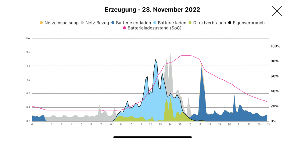

Gut gemachte Grafik , Chritz
Ne Frage hab ich bezüglich 14 Uhr , warum entläd sich die Batterie da nicht auch um den Netzbezug zu verringern
Chritz
Alter: 48
Beiträge: 310
Dabei seit: 02 / 2022
Re: Hybrid Auto aus Inselanlage laden
Gepostet: 24.11.2022 - 20:21 Uhr  ·  #65

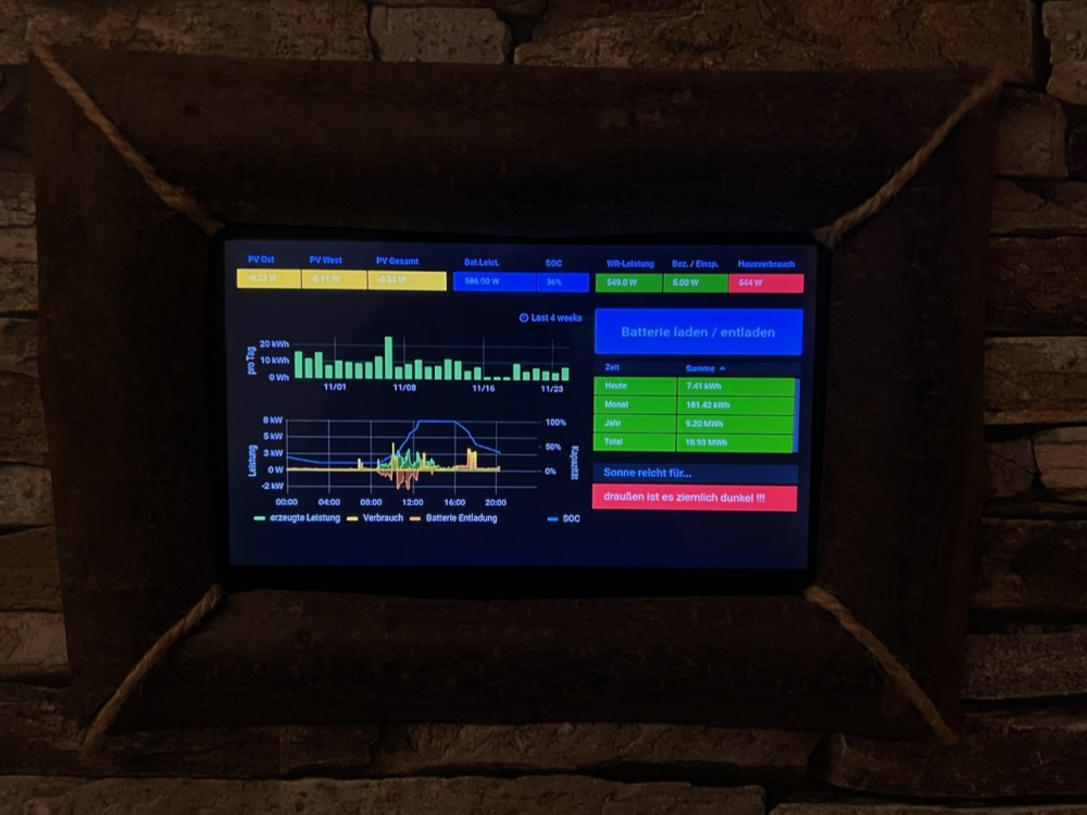

Derzeit wird der Akku eh fast nie voll. Um diesen zu schonen verbiete ich das entladen bis 16 Uhr. Ändert nichts an dem Verbrauch/Bezug aber schont den Akku da er nicht entladen und wieder geladen wird sondern bis 16.00 Uhr das was kommt einladen kann.
Die Grafik kommt vom Kostal.
Angefügt mal ein Bild der solaranzeige. Die läuft mit grafana. Damit kann man sich schöne Dashboards selber bauen.
Das Display hängt bei mir aufm Flur. ;-)
