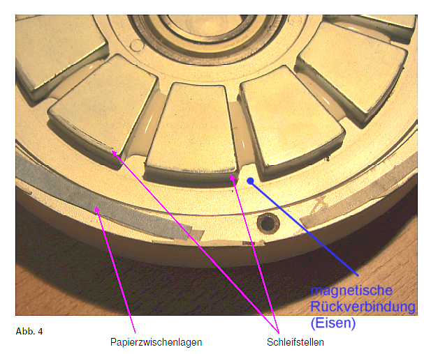

Also diese Nd-Magneten hier ließen sich mit einem zum Messer ausgeschliffenen Stechbeitel mit wenig Schlag auf diesen lösen,
nachdem der weiße Silikonkautschuk dazwischen durchschnitten war. Liegt wohl daran, dass die Nickeloberfläche immer dünn oxidiert ist.
Aber warum denn unbedingt Magnete auswechseln? Ist nicht Erweiterung viel sinnvoller?
Dazu eine schematische Darstellung.
Das macht aber nur Sinn, wenn die magnetische Rückverbindung (eingelassene Stahlscheibe, s. letztes Bild) einige mm über die Magneten hinaus geht.
Man beachte die polrichtige Anordnung!
Würden sich auf unmagnetischem Material erheblich abstoßen. Auf weichmagnetischem Stahl konnte ich 2 kleine Rundmagnete
aber bis auf 1mm heran rücken.
Mit einem Stahlblech als temporärer Kurzschluss über beiden gings dann noch weiter heran. (Idee von FamZim)
Wenn es doch neue rechteckige Magnete werden sollen, dann vertritt Menelaos die These, dass sie sich innen sogar seitlich berühren dürfen.
Respektive dessen, dass sich eine Art radiales Kühlgebläse bilden soll, würde ich aber ca. 5 mm Abstand lassen.

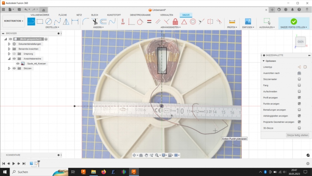

feldi
Beiträge: 159
Dabei seit: 09 / 2022
Vorentwurf
Gepostet: 30.05.2023 - 21:42 Uhr  ·  #78
So würde das jetzt ausschauen nachdem ich die Spule nochmal geändert habe, Das Rechteck das ich rein gezeichnet habe wäre jetzt ein Magnet 10x30. Spule hätte jetzt 200Wd. mit 06er Draht, mehr geht nicht
[mmgr]2023_ooq4pl3i[/mmgr
Nachfolgend die OE Ausführung
Ich habe jetzt den Spulenkörper vom Durchmesser grösser gemacht, maximum was ging. Die Eisenplatte geht ziemlich weit raus.
Ob das mit den Magneten verlängern noch sinn macht ? sind ja wirklich ganz innen angeordnet, (was auch immer den Chinesen da geritten hat) Die alten vorhanden Magnete wären ja dann an der neuen Spule nur am Draht, Wenns kein Nachteil ist kann man verlängern.
Hier die OE ausführung
Lg Kalle

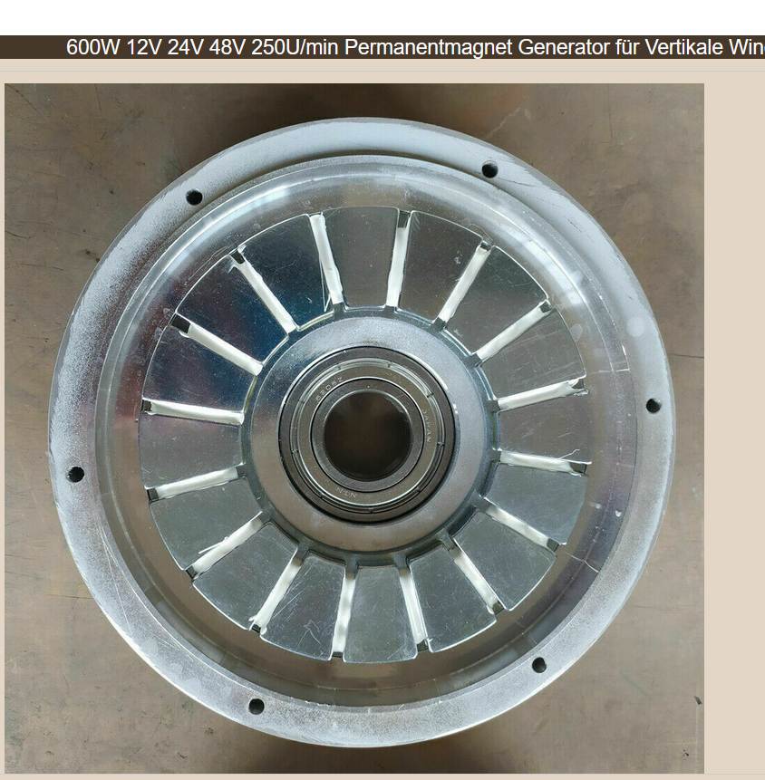

Was ist wenn man mehr Magnete rein macht ?
A la diesem Bild
sollte doch die taktung höher sein
lg Kalle
