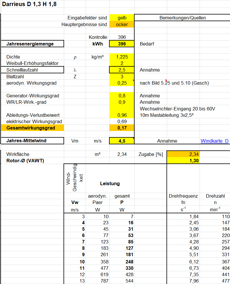

Gepostet: 16.11.2023 - 19:32 Uhr  ·  #70
Ja das ist für die alten Blätter. Lt. meiner Simulation überraschend, dass er sich überhaupt dreht.
Der will aber neue Blätter bauen, mit NACA 0020, 1,3m D und H 1,8m.
Mal auch hier im Anhang das was ich dafür überschlägig berechnet habe.
Bei Batterie direkt nach dem Gleichrichter Leristungen natürlich geringer.
Bei meinem verlinkten Generator von Alibaba wäre ca. 180W möglich.
Bei der 28V-Version 13A * 14V, alles DC.
Bei der 56V Version halber Strom und doppelte Spannung. Empfohlen für Einspeise-WR ab 23V bzw. 24V Akku.
Dass bei doppelter Drehzahl auch die Leistung sich verdoppelt, auch 2000W erreichen kann, möge klar sein.
Blos da kommt er bezüglich Drehzahl nie an.
Vielmehr muss er die bei ca. 350 u/min deckeln, sonst zerlegt die Fliehkraft ihm die Blätter.

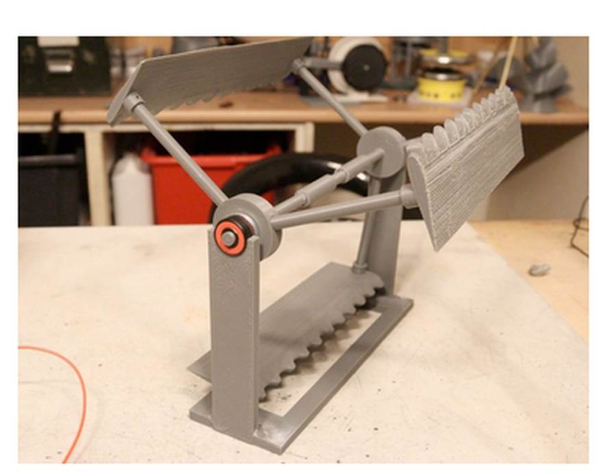

Windblätter
Gepostet: 22.11.2023 - 22:34 Uhr  ·  #77
Hallo zusammen hat das jemand schon so gesehen ?
Hier der Link zu der Seite, ist auch ein Video Link drauf, recht interesant find ich zu mindestens.
Experiment Windrad
kann das wirklich gehen ??
lg Kalle
Beiträge: 5327
Re: Darrieus Rotor
Gepostet: 23.11.2023 - 00:02 Uhr  ·  #78
In dieser Schaufelbaggerform der Blätter noch nicht aber ein Experiment mit einem größeren Modell habe ich selber vor einem Viertel Jahrhundert selber schon mit horizontal liegender Drehachse gemacht,
Wenn nicht die durch Wechselwirkung der Schwerkraft mit dem Gravitationsfeld welches aus dem Mittelpunkt der Erde einwirkt wäre dann wäre das eine tolle Möglichkeit einen Vertikalläufer stabil aufzustellen oder z.B. zwischen 2 Objekten in der Höhe zu fixieren.
Es gibt da durch diese Wechselwirkungen im Drehkreis sehr starke Belastungsschwankungen die zu Ermüdungsbrüchen und Verschleiss führen können.
Beiträge: 4610
Re: Darrieus Rotor
Gepostet: 23.11.2023 - 09:53 Uhr  ·  #79
Und zu der entsetzlichen Oberflächengüte und Nachteilen wegen besonderer Kleinheit fällt Dir nichts ein?
feldi
Beiträge: 159
Dabei seit: 09 / 2022
Re: Darrieus Rotor
Gepostet: 23.11.2023 - 10:42 Uhr  ·  #80
Das das nix ist is mir schon klar, aber nur vom Ansatz her
Mit sind dazu eigentlich nur die Schifsrümpe dazu eingefallen die haben ja auch so ne Verlängerung am Bug, hat wohl auch was mit Strömung zu tun.
