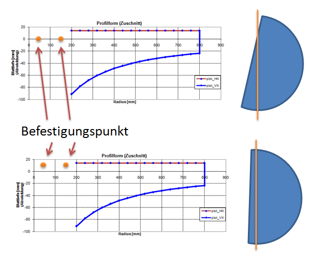

Moin allerseits,
ich hab mir mal meine eigenen Repeller geplant und Frage mich gerade, welcher Befestigungspunkt der bessere sein wird.
Ich meine ein Befestigungspunkt zur Grundkante wäre der besser... oder ?
Kai

Hallo Kai,
als Befestigungspunkt solltest du unbedingt die Null-Linie nehmen (bei dir Variante 1), da die Berechnung darauf ausgelegt ist. Sonst verschiebt sich die Profilkontur hin zu höheren Anstellwinkeln, was zu niedriegerer SLZ führen würde.

Hallo Oli,
merci für die Info . Mir erscheint dann aber, dass einige Ihre Repeller nicht auf der Null-Linie montieren.
Re: Repeller aus Abwasserrohr?
Gepostet: 26.11.2010 - 23:08 Uhr  ·  #68
Ja, das wird oft verkehrt gemacht...

Gepostet: 01.03.2011 - 14:52 Uhr  ·  #69
Ich versteh nicht ganz warum der Repeller auf der 0-Linie moniert werden muss. Ergibt sich in diesem Fall daraus nicht ein Bereich der Repellers (im Beispiel oben: 0 bis ca. +14) bei dem der Anstellwinkel bremst????
Ich versuchs mal mit einem Bild darzustellen:
Falls ich mich täusche bitte korrigiert mich... ;)
Gepostet: 01.03.2011 - 14:57 Uhr  ·  #70
NEIN.
Der Anstellwinkel wird zur Blattspitze hin immer kleiner, jedoch nicht negativ.
Ansosnten...klar, so ein Rohrrepeller ist kein perfektes Profil aber es ist eben die Low cost Lösung bei der man mi Hilfe des Tools auch noch ziemlich genau die Laufeigenschaften bestimmen kann. An den Wirkungsgrad eines richtigen Vollprofils wird man jedoch nicht kommen.

Gepostet: 03.03.2011 - 10:16 Uhr  ·  #71
Ich weiß nicht genau ob du das gleiche meintest wie ich....
Das Bild von mir sollte den Querschnitt duch das Blatt darstellen.
Wenn der Repeller in der 0-Linie befestigt wird, entsteht doch ein Bereich der bremsend wirkt?!? (rot gekennzeichnet)

Nein, darfst du nicht, da muss cih widersprechen!!!
Denn das was da auf der einen Seite durch den roten Bereich " weggenommen" wird, packt das Programm automatisch auf der anderen Seite wieder dazu so dass der effektive ANstellwinkel wieder stimmt. Wenn du den Bereich vor der Nulllinie also weglässt, so weichst du damit von der Schnelllaufzahl ab die du als Ziel eingegeben hast.

aber das der rote Bereich einen negativen Anstellwinkel hat ist doch richtig, oder???
Wenn ja, dann bin ich der Meinung das es doch dem Wirkungsgrad des Flügels nicht förderlich ist!
Wenn nein, dann widerspricht das meinem Hausverstand.... ;)
Ich hätte jetzt einfach vorgehabt den Vorschlag von XXLRay zu verfolgen und die resultierende Blattform vom RowiTool etwas abzuändern, so dass der Bereich über der Null-Linie nur zur Befestigung dient. Etwa so:
Was haltet ihr davon? Sinnvoll, oder sinnfrei??? ;)
Gepostet: 05.03.2011 - 10:32 Uhr  ·  #76
kannst du machen,
Dann musst du aber im Rowitool die entsprechnede Spalte in der die HInterkante angegeben wird auch abändern und auf Null setzen....aslo einige Formeln ändern. Die Vorderkante muss dann nämlich auch schmaler werden, dann geht das wieder.
